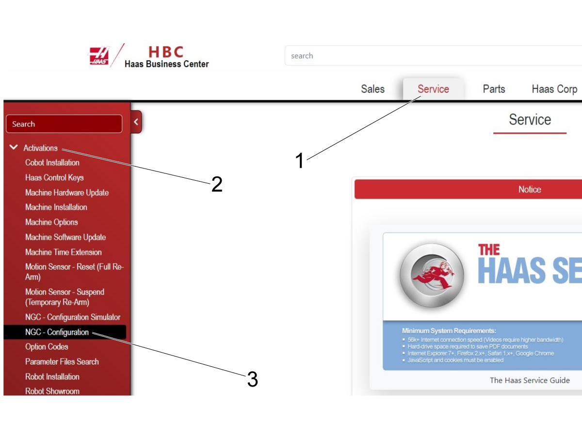

Przejdź do witryny HBC , aby pobrać konfigurację urządzenia.
Naciśnij przycisk serwisowy [1].
Naciśnij przycisk aktywacji [2].
Naciśnij opcję NGC - Konfiguracja [3].
Wprowadź numer seryjny urządzenia [1].
Uwaga: Nie używaj numeru seryjnego dla RPL.
Naciśnij przycisk Pobierz szczegóły [2].
Upewnij się, że wprowadzone informacje są prawidłowe, a następnie naciśnij przycisk Pobierz [3].

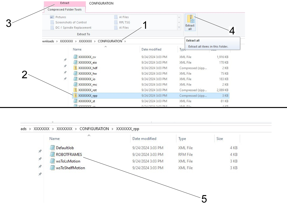

Przejdź do folderu konfiguracji [1].
Wybierz plik Serial number_rpp.zip [2].
Naciśnij przycisk Wyodrębnij [3] u góry, a następnie naciśnij przycisk Wyodrębnij wszystko [4].
Następnie przejdź do pliku rpp.zip i potwierdź, że zawiera on te same pliki, co pokazano na obrazku [5].
Jeśli jest to początkowa konfiguracja RPL, sprawdź, czy znajdują się tam następujące pliki:
  • ROBOTFRAMES.rfm
  • wsToLsMotion.xml
  • wsToShelfMotion.xml
Umieść plik zipped SN_rpp.zip na dysku USB.
