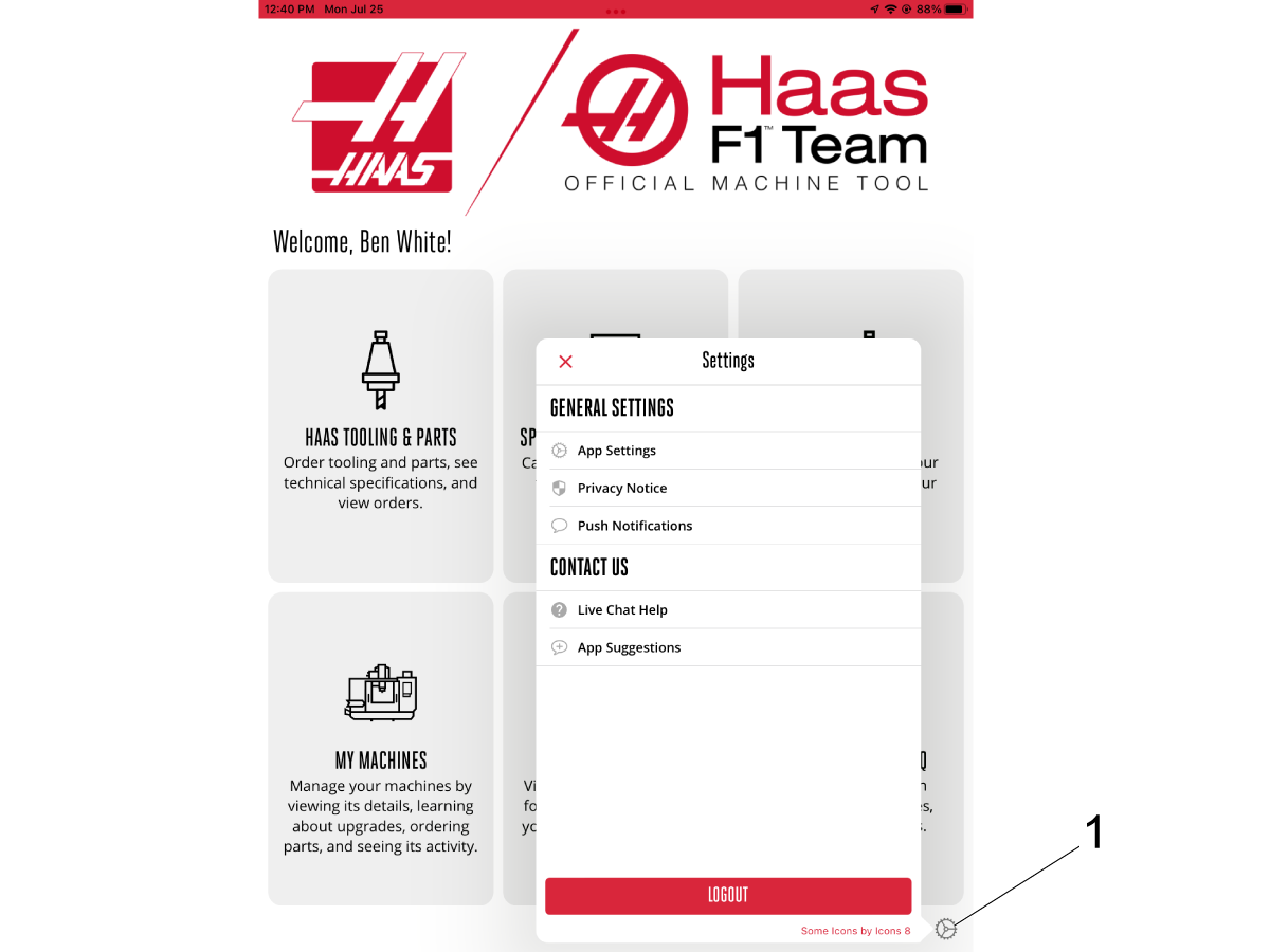

EkranDashboard pokazuje się za każdym razem, gdy otwierasz HCMA.
Z poziomu Dashboard , dotknij ikonę [SETTINGS][1].
Na tym ekranie można wykonać następujące czynności:
  • Przełącz Alert Options. Przycisk jest zielony, aby wyświetlić alert jest włączony.
  • Zobacz często zadawane pytania (FAQ). Ta opcja otwiera stronę MyHaas w przeglądarce internetowej telefonu.
  • Prześlij opinię dla HCMA. Ta opcja otwiera stronę MyHaas w przeglądarce internetowej telefonu.
  • Zobacz App Version.
  • Dotknij [SIGN OUT], aby wylogować się z HCMA.

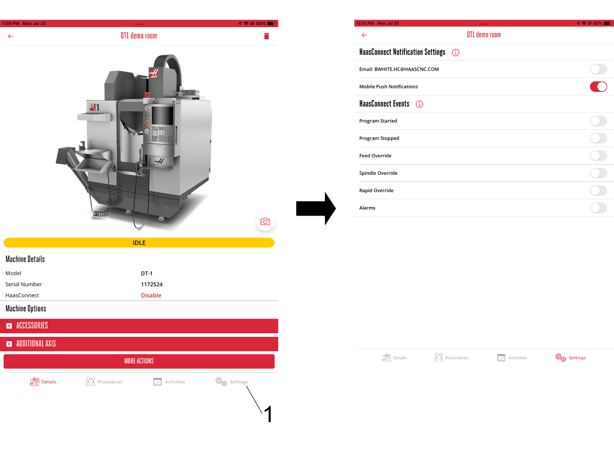

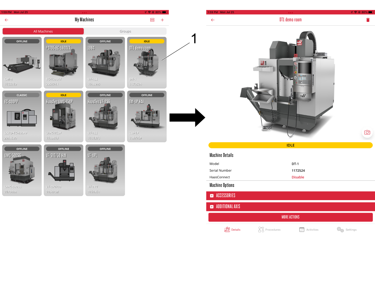

W sekcji My Machines (Moje maszyny) aplikacji można wybrać maszynę, aby uzyskać więcej informacji na jej temat.
W Dashboard dotknij jakiejś zarejestrowanej maszyny Haas. Spowoduje to podjęcie Activity Ekranu. W tym przykładzie użyto  pomieszczenia demonstracyjnego DT-1.
Z ekranu Activitymożna wykonać następujące czynności:
  • Zobacz wszystkie wydarzenia.
  • Przełączać powiadomienia z ekranu  Set Events
  • Edytować użytkowników na ekranie  Users
Na ekranie Activity dotknij przycisku ikony  [SETTINGS][1].
Na tym ekranie można przełączać powiadomienia o zdarzeniach zestaw. Otrzymasz powiadomienie, gdy wystąpi aktywne zdarzenie na komputerze. Przycisk jest zielony, aby pokazać, że powiadomienie jest włączone.
