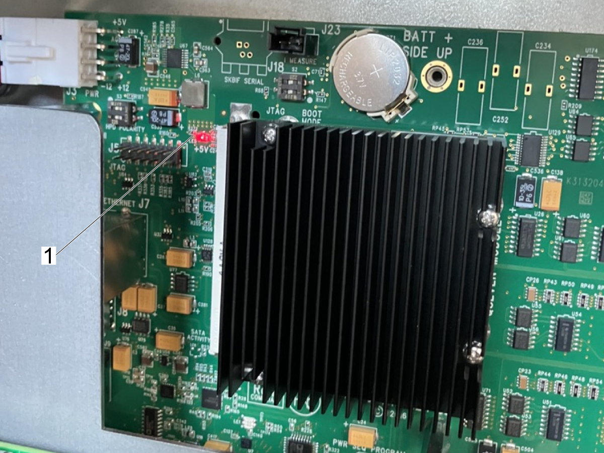

Odszukaj diodę LED w lewym górnym obszarze płytki PCB Maincon [1]. Jeśli dioda LED oznaczona „+5 V” jest czerwona [1], Maincon odbiera zasilanie.
Jeśli diody LED świecą się, sprawdź lampki kontrolne na płytce PCB PSUP.

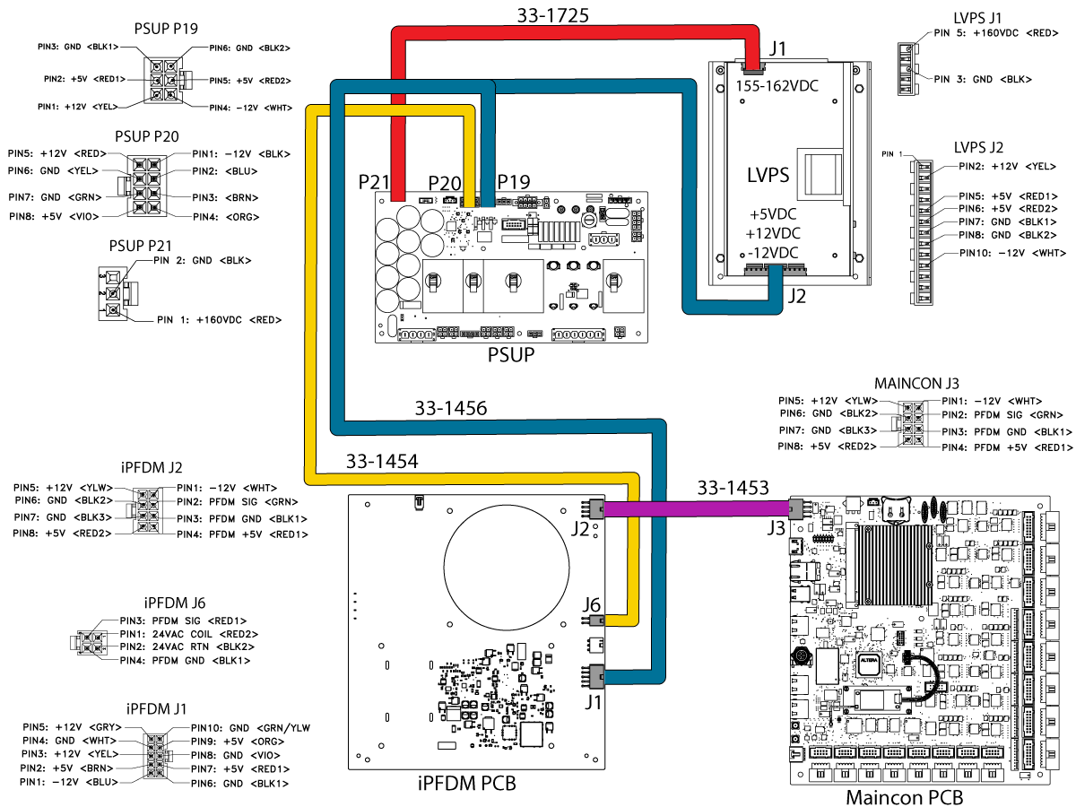

LVPS Wiring Diagrams
15-calowy układ sterowania — schemat połączeń elektrycznych LVPS
19-calowy układ sterowania — schemat połączeń elektrycznych LVPS (w zestawie iPFDM)
