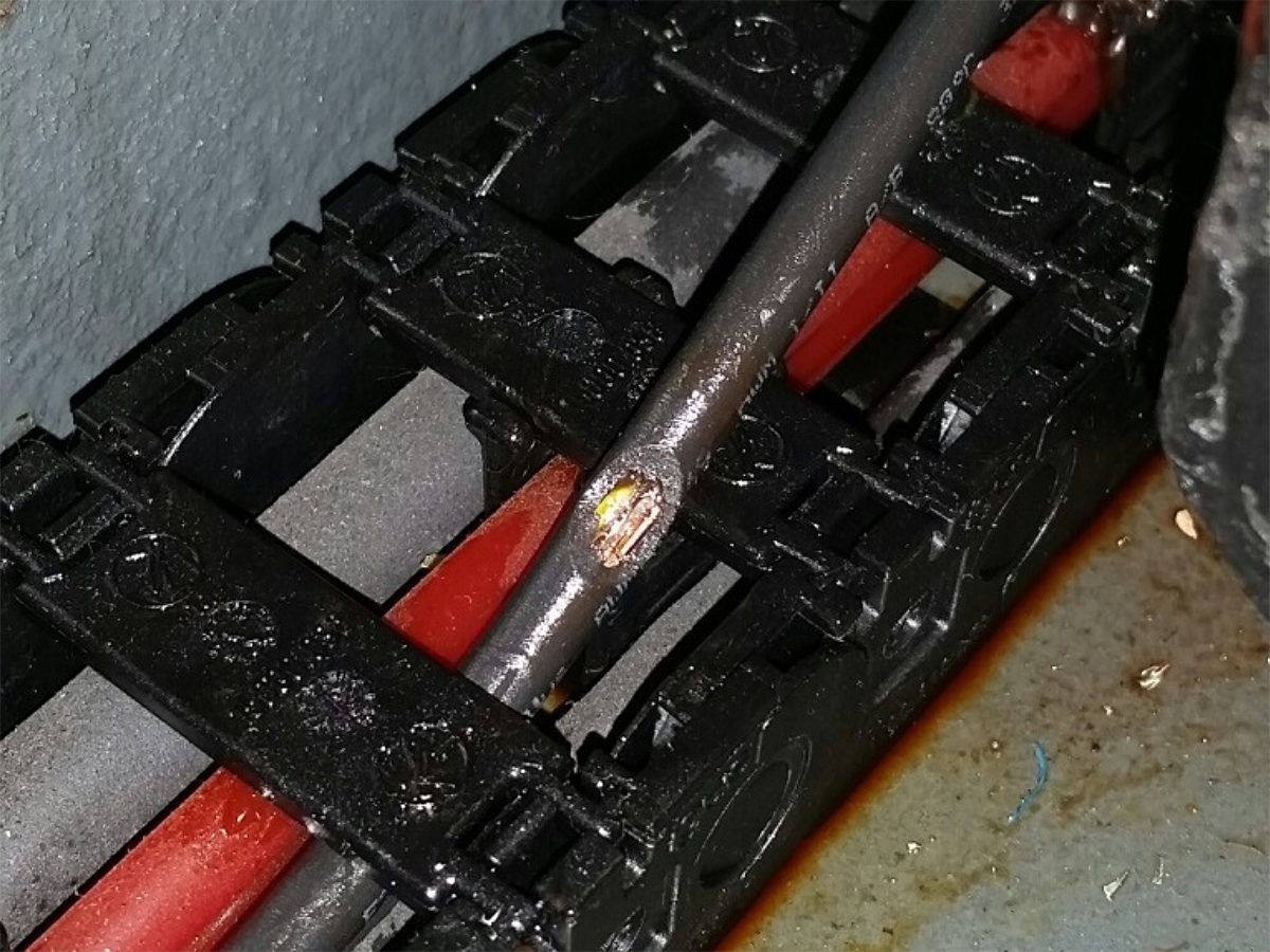

Maszyna Haas, w zależności od stylu Vintage, ma wszędzie od jednego do ośmiu czujników analogowych w różnych systemach w całej maszynie. Wszystkie te czujniki mają wspólny grunt. Problem z jednym z tych czujników może potencjalnie wpłynąć na sygnał ze wszystkich nich, utrudniając Rozwiązywanie problemów. Jeśli rozwiązujesz problem z żadnym z tych czujników, ich przewody lub Maincon/MOCON PCB wykonaj następujące proste kroki:
  1. Spójrz na stronę miernika i zidentyfikować odczyty, które wyglądają nieracjonalnie. Na przykład, jeśli temperatura silnika wrzeciona [1] odczytuje 0 stopni Fahrenheita i sklep jest w 77-stopni to nie jest rozsądne.
  2. Jeśli jeden z tych przewodów lub czujników ma zwarcie. Wyświetlacz miernika pokaże kilka odczytów, które nie są rozsądne.
  3. Odłącz każdy Czujnik analogowy pojedynczo. Poszukaj innych odczytów miernika, aby powrócić do czegoś rozsądnego.
     Uwaga: Reakcja niektórych sygnałów może potrwać do 30 sekund.
  4. Po znalezieniu czujnika, który jest przyczyną niedokładnych odczytów najprawdopodobniej znalazł problem. Sprawdź, czy przewód nie jest uszkodzony. Sprawdzić czujnik.
     Uwaga: Przewód lub czujnik są bardziej prawdopodobną przyczyną problemu niż PCB Maincon/WeWy.

Hałas lub zakłócenia elektryczne powodowane przez przewody o dużej mocy. Poprowadź kabel z dala od źródeł wysokiej mocy. Nałóż koraliki ferrytowe na przewody czujników na płytce We/Wy.
Istnieje słabe połączenie lub zakłócenia sygnału z zanieczyszczeń. Oczyścić, ponownie osadzać złącza i skorygować przyczynę zanieczyszczenia.
Bit diagnostyczny nie zmienia stanu. Na powierzchni czujnika znajdują się cząstki metalowe. Metalowe cząstki nie pozwalają na zmianę stanu przełącznika. Oczyścić cząstki metalu z powierzchni czujnika zbliżeniowego.
Odstęp między czujnikiem a flagą podróży nie jest prawidłowy. Wyrównaj flagę podróży lub czujnik, upewnij się, że odstęp między twarzą czujnika a flagą podróży nie przekracza 0,126.
Przewody lub PCB I/O są zawinione. Rozwiązywanie problemów z kablami lub PCB I/O.
