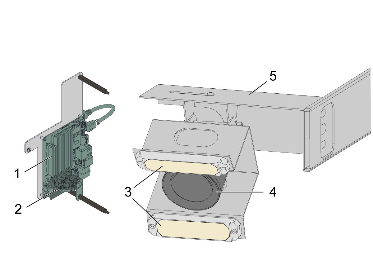

System BTD składa się z:

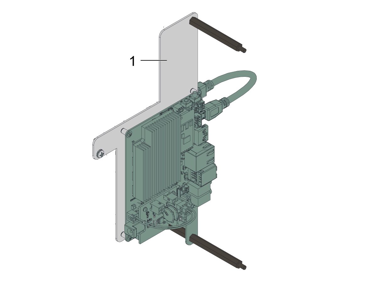

  1. Procesor A62 – jest to mózg systemu, który steruje i zasila światła LED i kamerę.
  2. BTD A62 PFDM PCB - Ta płytka drukowana BTD A62 PFDM otrzymuje zasilanie z PSUP i udostępnia je procesorowi A62.
  3. Światła LED – te (x2) światła LED oświetlają narzędzie podczas przechwytywania przez kamerę jego obrazu, aby pomóc w wykryciu uszkodzonego narzędzia.
  4. Kamera – ta kamera przechwytuje obraz przed i po użyciu narzędzia. Ten obraz jest następnie używany do porównywania różnicy wysokości w narzędziu przed i po użyciu.
  5. Osprzęt montażowy kamery – ten osprzęt montażowy kamery służy do mocowania kamery i (x2) diody LED do maszyny. Ten sprzęt pomaga również umieścić kamerę i (x2) diody LED w odpowiedniej pozycji, aby móc dokładnie wykryć uszkodzone narzędzie.

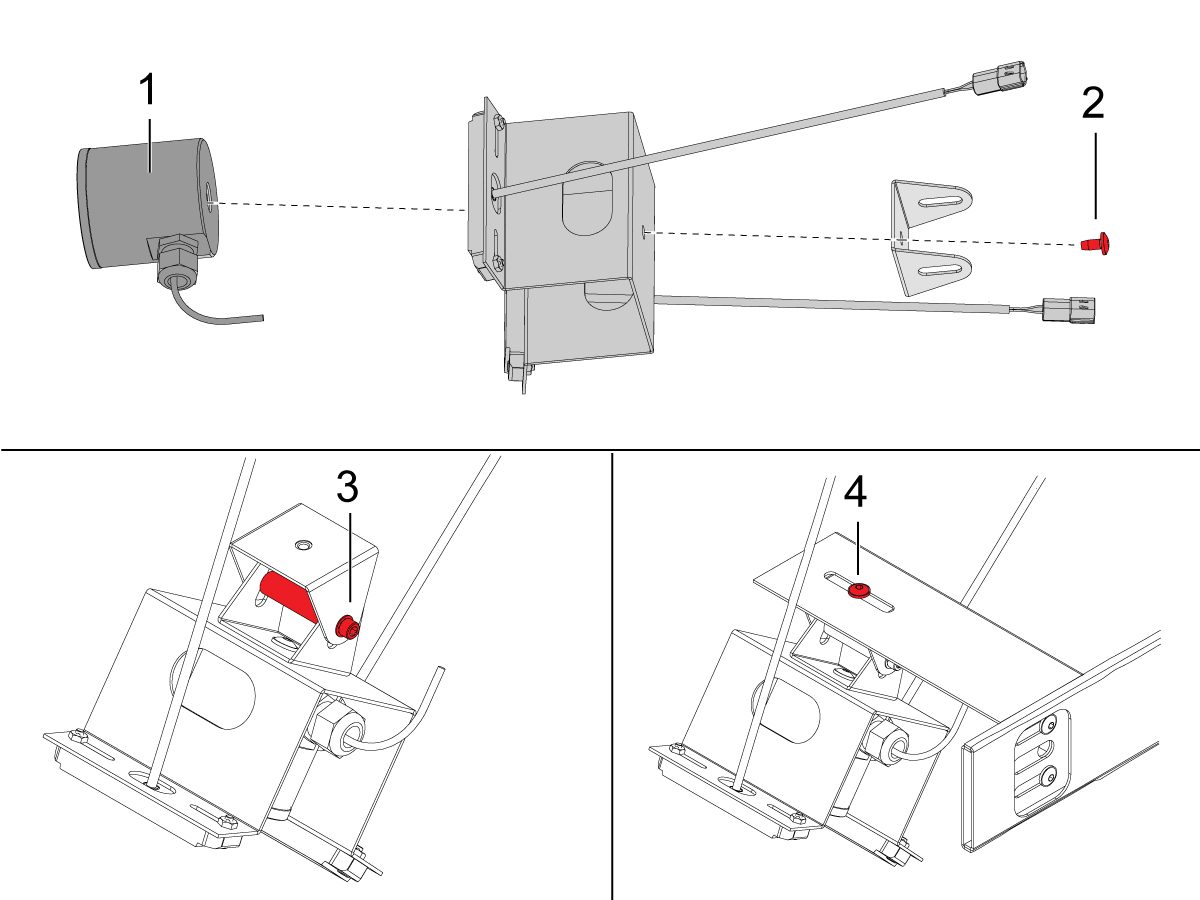

Otwórz okno maszyny po stronie magazynu narzędzi, aby uzyskać dostęp do kamery. Kamera i zespół świateł można regulować jako całość, aby zapewnić prawidłową kalibrację.
Ustaw ich położenie, lekko poluzowując boczne [1] i górne [2] śruby obudowy.
Boczne śruby [1] umożliwiają ruch zespołu kamery do przodu i do tyłu.
Górna śruba [2] umożliwia ruch zespołu kamery z boku na bok.
Śruba obrotowa [3] ustawia kąt zespołu kamery. To dokładnie dostraja system.

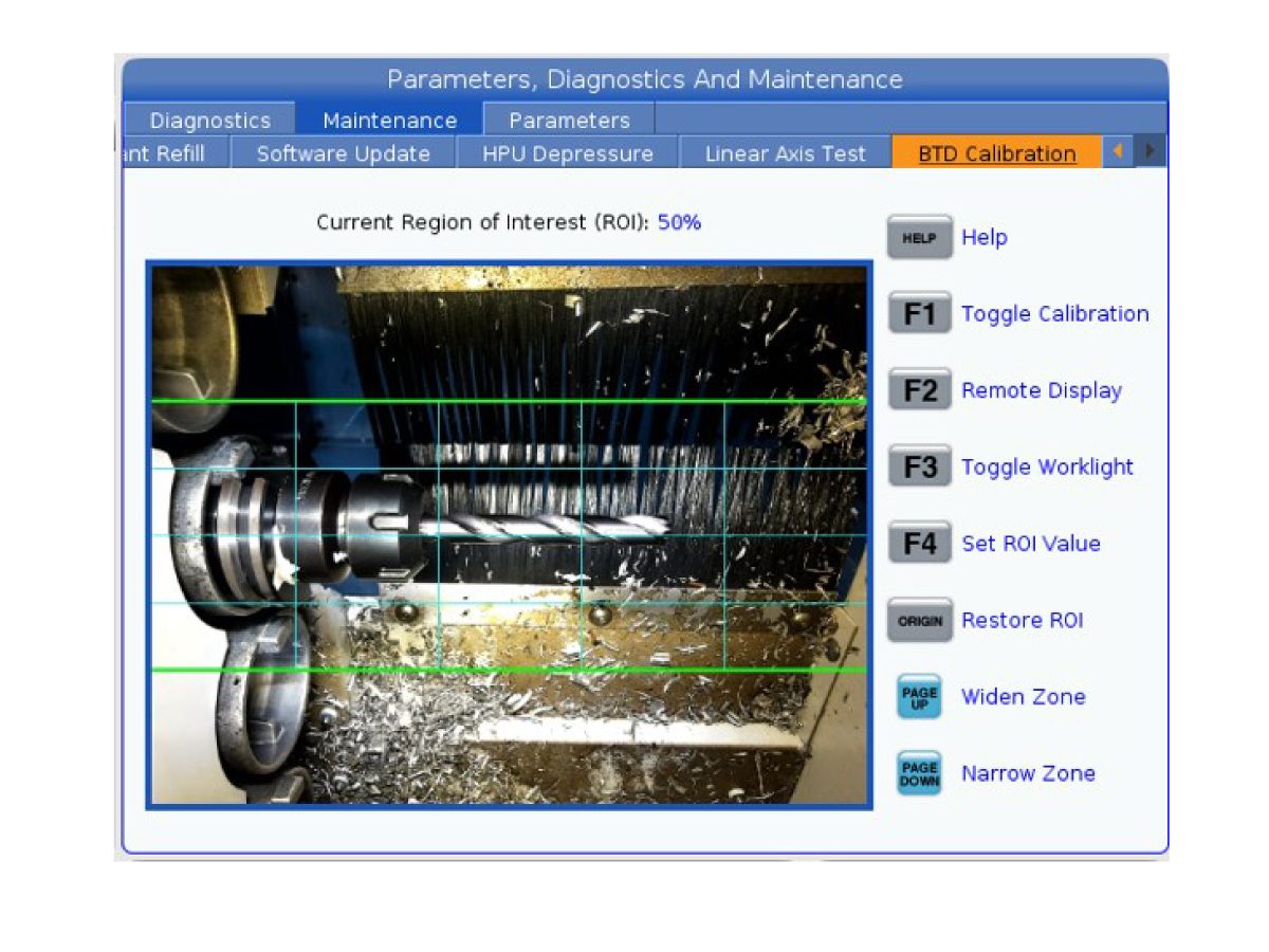

Upewnij się, że podczas regulacji tych śrub wyświetlany jest zdalny obraz kamery na żywo.
Obszar w zielonych liniach jest znany jako obszar zainteresowania (ROI). Narzędzie powinno być ustawione poziomo pośrodku obszaru zainteresowania. Obszar zainteresowania określa, ile obrazu system wykrywa.
Ustaw kamerę tak, aby oprawka narzędziowa był widoczna po lewej stronie, a wskazówka narzędzia po stronie prawej.
 UWAGA: Oprawka narzędziowa powinna znajdować się na tyle daleko po lewej stronie, aby była tylko częściowo widoczna i upewnij się, że inne oprawki narzędziowe nie znajdują się w obszarze zainteresowania.
Spróbuj wyrównać narzędzie z linią środkową obszaru zainteresowania.
Upewnij się, że czarne szczotki znajdują się w tle za danym narzędziem.
UWAGA: Prostoliniowość narzędzia w środku obszaru zainteresowania bezpośrednio wpływa na jakość wykrywania narzędzia. Aby uzyskać linię osiową o najwyższej dokładności, należy użyć dłuższego narzędzia.

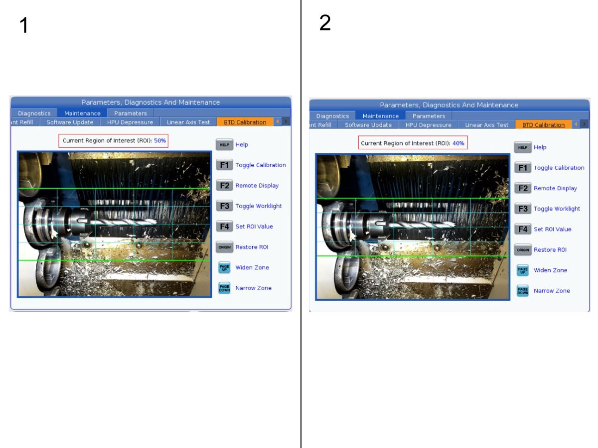

Dostosuj obszar zainteresowania, aby mieściły się w nim narzędzi różnych rozmiarów. Upewnij się, że obszar zainteresowania jest wystarczająco szeroki, aby przechwycić zarówno oprawkę narzędziową, jak i najszersze narzędzie w karuzeli.
WAŻNE:Jeśli obszar zainteresowania obejmuje dwie kieszenie zamiast jednej, istnieje możliwość, że kamera wykryje niewłaściwe narzędzie. Unikaj tego.
Naciskaj przyciski [PAGE UP] i [PAGE DOWN], aby dostosować szerokość obszaru zainteresowania o jedną cyfrę na raz LUB wprowadź jakąś liczbę całkowitą z zakresu 1–100, a następnie naciśnij [F4], aby ustawić wartość obszaru zainteresowania.
UWAGA: Na przykład pierwszy obraz [1] pokazuje narzędzie z domyślnym obszarem zainteresowania wynoszącym 50%. Wokół kieszeni i oprawki narzędziowej jest zbyt dużo dodatkowej przestrzeni. Spowodowało to zmniejszenie obszaru zainteresowania do 40% w drugim obrazie [2]. Teraz obszar zainteresowania jest bardziej zorientowany na narzędzie, jednak nadal pozostaje trochę dodatkowej przestrzeni, aby zmieściły się szersze narzędzia.

Odkręć górny wkręt [1] na klamrze do wykrywania uszkodzonych narzędzi.
Odkręć środkowy wkręt [2] na klamrze do wykrywania uszkodzonych narzędzi.
Odkręć ostatni wkręt [3] na klamrze do wykrywania uszkodzonych narzędzi, zwalniając klamrę z kamery [4].
Usuń kamerę [4].
Zamontuj kamerę [1] w klamrze do wykrywania uszkodzonych narzędzi za pomocą wkrętu [2].
Przykręć środkowy wkręt [3] do uszkodzonej klamry do wykrywania narzędzi.
Przykręć górny wkręt [4] łączący ze sobą klamrę do wykrywania uszkodzonych narzędzi.

Zamocuj klamrę [1] do wnętrza narożnika obudowy w pobliżu magazynu narzędzi.
Zamontuj klamrę za pomocą sześciu nakrętek kołnierzowych 1/4"-20 [2].
Zamontuj uszkodzony podzespół wykrywania narzędzi [1], zabezpieczając go czterema śrubami kołnierzowymi z łbem walcowym (FBHCS) 1/4"-20 x 1/2" [2] do klamry.
Nałóż niewielką ilość Loctite na gwinty śrub.
Zamontuj klamrę końcową [1] do wnętrza obudowy za pomocą dwóch nakrętek kołnierzowych 1/4-20 [3] i do klamry za pomocą dwóch nakrętek 1/4"-20xX 1/2" FBHCS [2].
Nałóż niewielką ilość Loctite na gwinty FBHCS.
 UWAGA: W przypadku UMC-500 ten wspornik jest niepotrzebny, dlatego można pominąć ten krok.
Poprowadź przewody BTD wokół paneli obudowy maszyna do szafy sterowniczej. Poprowadź kabel kamery do magnesów kablowych i owinięcia spiralnego najbliżej okna.
Zainstaluj przewód kamery w kamerze. Użyj rzepu, aby utrzymać przewody razem.

Zainstaluj nowy procesor A62 [2] na płytce montażowej [3].
Zainstaluj nową płytkę PCB BTD A62 PFDM [1] na procesorze A62 [2].
 UWAGA: Akumulator w procesorze A62 nie jest wymienny.
Podłącz kabel kamery BTD 79-0159  do adaptera USB 74-2003 [1], który łączy się z portem USB w procesorze A62.
Podłącz obie diody LED do przewodu zasilającego +12 V LED 33-1228  [2], który łączy się z gniazdem J3  w układzie BTD A62 PFDM.
Upewnij się, że przewód zasilający procesora A62 33-1256 [3] jest podłączony od gniazda J26  procesora A62 do gniazda J4 układu BTD A62 PFDM.
Podłącz przewód BTD A62 PFDM  33-1227 [4] od gniazda J2 układu BTD A62 PFDM łączy się z gniazdem J3 układu MAINCON. Ten przewód ma również przewód typu pigtail, który łączy się z  P20  na PSUP.
Podłącz przewód komunikacyjny 79-0158 [5] od portu micro-USB typu B na procesorze A62 do portem USB  J8 na MAINCON.
 WAŻNE: Przewód modułu translacji należy podłączyć do dolnego portu USB J8 modułu MAINCOM.
Dodaj 64-1252 filtr ferrytowy do przedłużacza USB 74-2003 , gdzie łączy się z płytką A62.

Aby system mógł skutecznie wykryć uszkodzone narzędzie, należy skonfigurować i skalibrować kamerę.
Ta procedura kalibracyjna pokaże Ci, jak ręcznie wyregulować uchwyt kamery we właściwej pozycji i skalibrować obszar zainteresowania.
