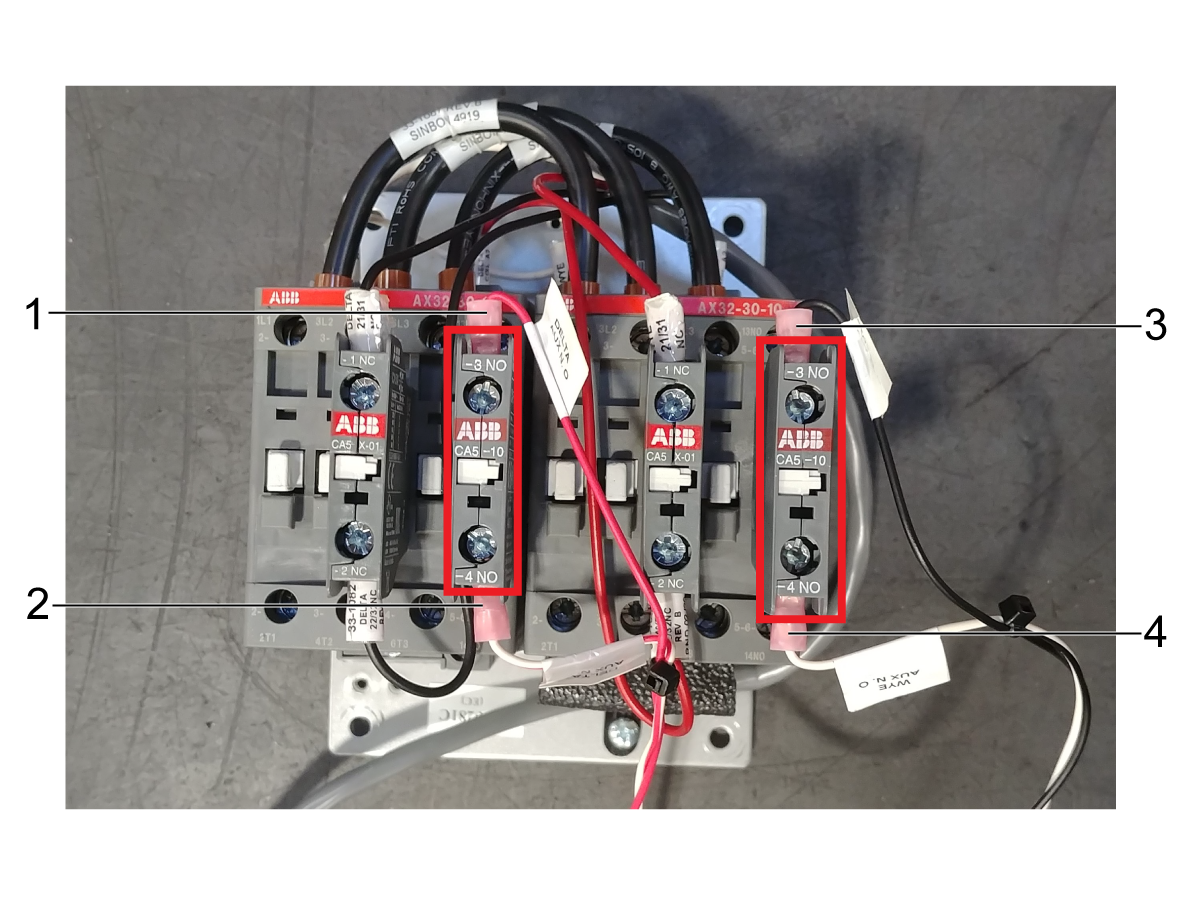

Trójkąt-gwiazda ABB – styki NO AUX – instalacja
AD0571
Ta procedura opisuje sposób instalacji styków ABB normalnie otwartych (NO) AUX w zespole trójkąt-gwiazda ABB.
Ta procedura ma zastosowanie do następujących zestawów serwisowych:
  • 93-3418: ZESTAW SERWISOWY STYKÓW NO ABB Y/D
Installation
Przesuń styki NC AUX do pozycji środkowej każdego stycznika (patrz styki w czerwonej ramce na ilustracji). Aby usunąć styki NC AUX należy wcisnąć zatrzask [1] i przesunąć styki NC AUX do przodu.
Usuń przewód czerwony [2] i czerwono-biały [3] na kablu 33-1071 z wewnętrznego złącza NO w styczniku trójkąt.
Uwaga: Do montażu 32-5282C przewód  czerwony [2] i czerwono-biały [3] są z kabla 33-1068.
Usuń przewód czarny [4] i czarno-biały [5] z drugiego wewnętrznego styku NO stycznika Wye.
Zamocuj styki NO AUX z zestawu w skrajnie prawym położeniu każdego stycznika (patrz styki w czerwonej ramce na ilustracji).
Podłącz przewód czerwony [1] i czerwono-biały [2] od kabla 33-1071 do styku NO AUX, jak pokazano na ilustracji.
Podłącz przewód czarny [3] i czarno-biały [4] do styku NO AUX, jak pokazano na ilustracji.
Uwaga: Dokręć śruby styku NO AUX momentem 1 Nm.
Verification
 Przesuwaj impulsowo wrzeciono w przód iw tył, aż styczniki WYE i DELTA zmienią stany.
Ostrzeżenie: W przypadku tokarki upewnij się, że wszystkie części zostały usunięte z uchwytu roboczego przed impulsowaniem wrzeciona.
Jeśli generowane są alarmy, sprawdź połączenia.
