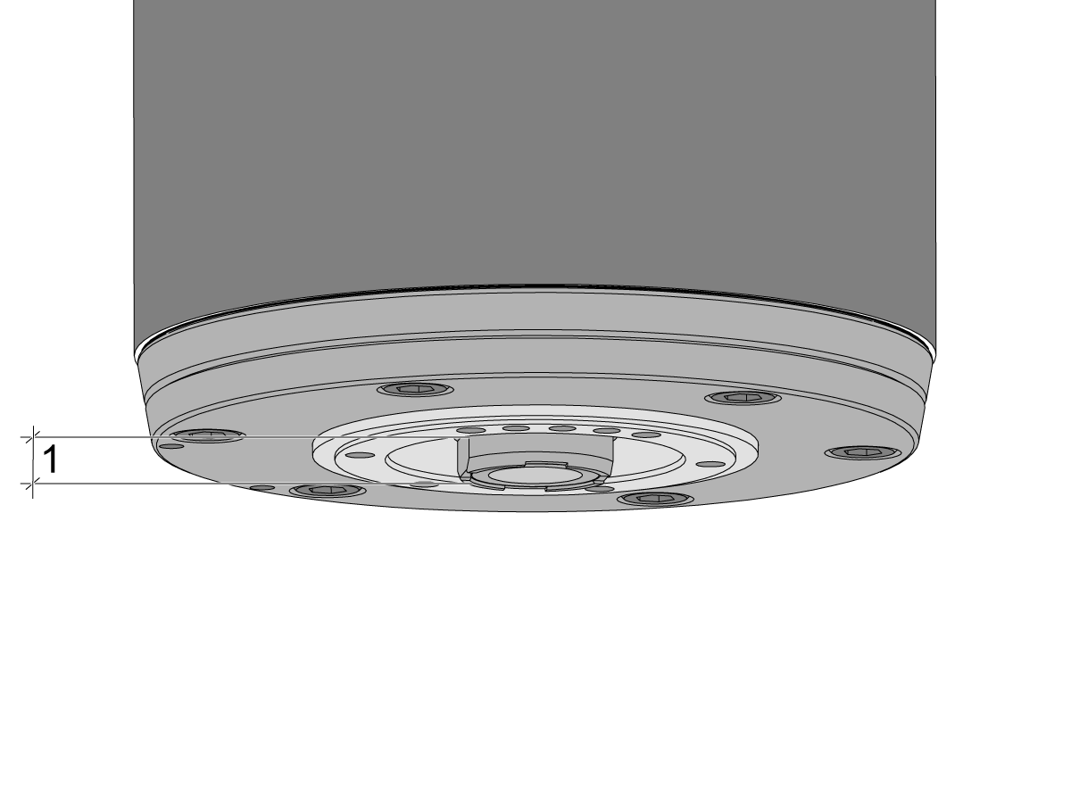

  • Ustaw wypychanie:
  • Włączyć TRP (tłok zwalniający narzędzie) tak, aby dyszbar znajdował się w położeniu
  • Przy zaangażowanym TRP należy użyć miernika głębokości do zmierzenia odległości między ścią stożka zaciskowego a ścią wrzeciona [1]
    • NTE (nie przekraczać) [0,41 w +/-0,004 w] lub [10,5 mm +/-0,1 mm]
    • UWAGA: W przypadku wrzecion H-5AX HSK A63 odległość wypychania wynosi  NTE (nie przekraczać) [0,417 cala + 0,003/- 0 cala] LUB [10,59 mm +/- 0 mm]
  • Jeśli wypchnąć nie znajduje się w powyższej specyfikacji, wykonaj następujące czynności:
  • Poluzuj śrubę blokującą o 1–2 obroty
    • Uwaga: zbyt mocne wykręcenie śruby blokującej może spowodować uszkodzenie wrzeciona
  • Odkręcić lub dokręcić stożek zaciskowy, aby wyregulować odległość wypchania
  • Po ustawieniu przykręcić wkręt blokujący za pomocą klucza 24mm na płaskowniki stożka zaciskowego i 5mm HEX bit
  • Śruba blokująca moment obrotowy:
  • Włóż pusty uchwyt narzędziowy HSK-A63 bez tulei do wrzeciona-zapobiegnie to obracaniu się dyszbaru podczas dokręcania wkrętu blokującego
    •  Użyj długiego sześciokąta 5 mm, który będzie docierał przez oprawę narzędziową i klucz do klucza z tuleją, aby zapobiec obracaniu się
  • Dokręcić wkręt blokujący do 20 ft-lbs  (27 N-m)
  • Sprawdzić siłę zacisku 2 835 - 4 050 lbs
    • Uwaga: Nowa jednostka powinna być w pobliżu 4 050 lbs, ale jeśli po prostu zastąpienie go po czyszczeniu, nieco niższa siła jest dopuszczalne
    • Gdy siła spadnie poniżej 70% Max (2 835 lbs) jest, gdy jednostka musi być albo ponownie smarowane, czyszczone, kontrolowane pod kątem uszkodzeń, lub mieć dyszla kontrolowane pod kątem uszkodzeń, jak również.
  • Aby uzyskać siłę zacisku, zespół zaciskowy musi być dokładnie nasmarowany, dyszał nie może mieć złamanych sprężyn, nie wolno łamać segmentów chwytaka oraz nie wolno nosić zespołu dystansowego i segmentów chwytaka

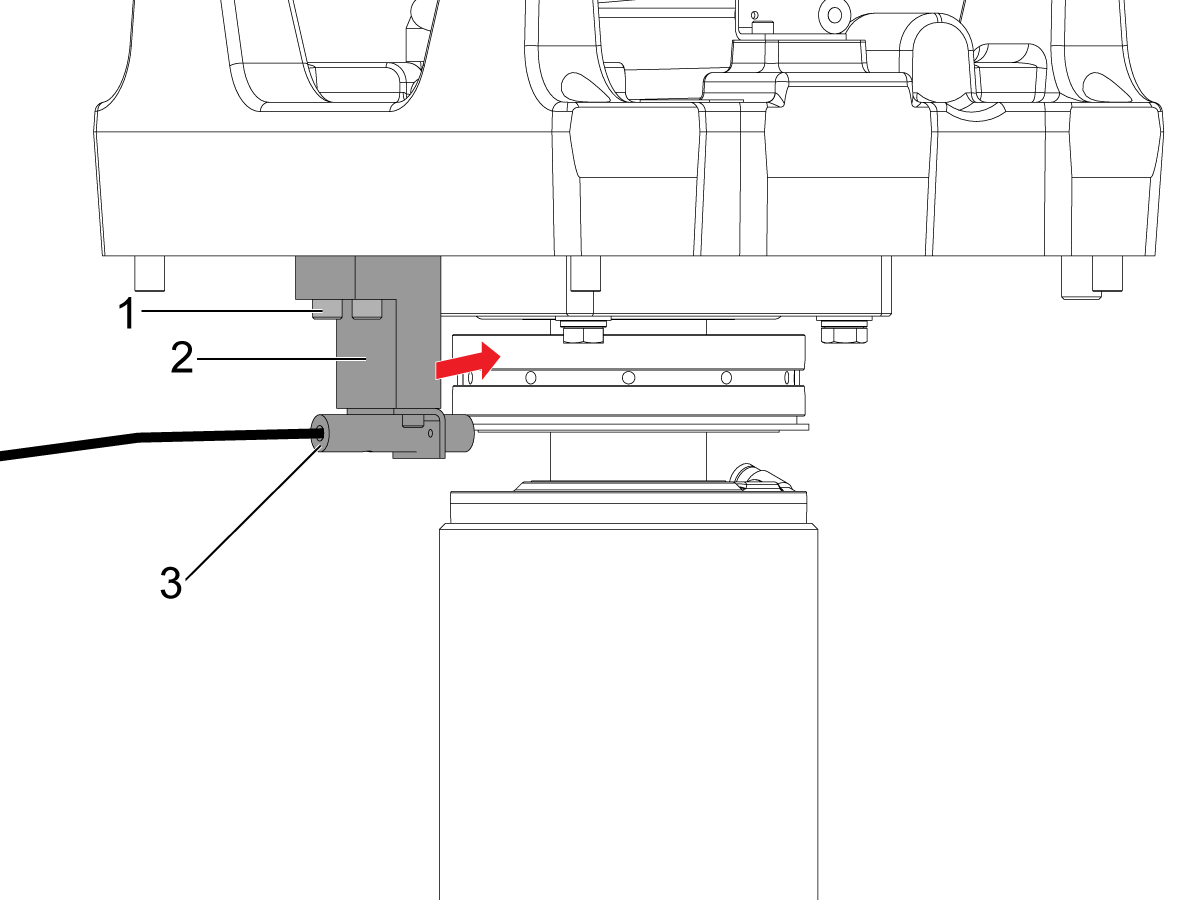

Set TRP Clamp Switch
Umieść narzędzie we wrzecionie i sprawdź, czy jest prawidłowo osadzone. Prawidłowo zainstalowane narzędzie nie ma szczeliny i jest osadzone równo z wrzecionem [1].
Zdejmij pokrywę głowicy wrzeciona, aby uzyskać dostęp do przełącznika zacisku.
Poluzuj (2) śruby [1] mocujące blok przełącznika zacisku [2] do TRP.
Powoli przesuwaj blok [2] i czujnik w kierunku wrzeciona, aż czujnik [3] włączy się (zaświeci się na czerwono).
Następnie lekko dokręć (2) śruby [1].
Regulacja czujnika testowego
1. Usuń narzędzie z wrzeciona.
  • Czujnik powinien wyłączyć się i pozostać wyłączony.
2. Włóż narzędzie do wrzeciona nieprawidłowo, tak aby powstała szczelina między narzędziem a wrzecionem.
  • Czujnik powinien pozostać wyłączony.
3. Włóż narzędzie prawidłowo.
  • Czujnik powinien się włączyć.
Uwaga: Jeśli którykolwiek z tych trzech testów nie zostanie spełniony, ustaw ponownie przełącznik, aż wszystkie trzy testy będą spełnione.
Wykonaj ten test czujnika za pomocą (2) innych uchwytów narzędzi.
Gdy regulacja czujnika jest zadowalająca, dokręć (2) śruby SHCS 1/4-20, które przytrzymują blok czujnika. Zapoznaj się ze SPECYFIKACJAMI HAAS MOMENTU DOKRĘCANIA MOCOWAŃ.
