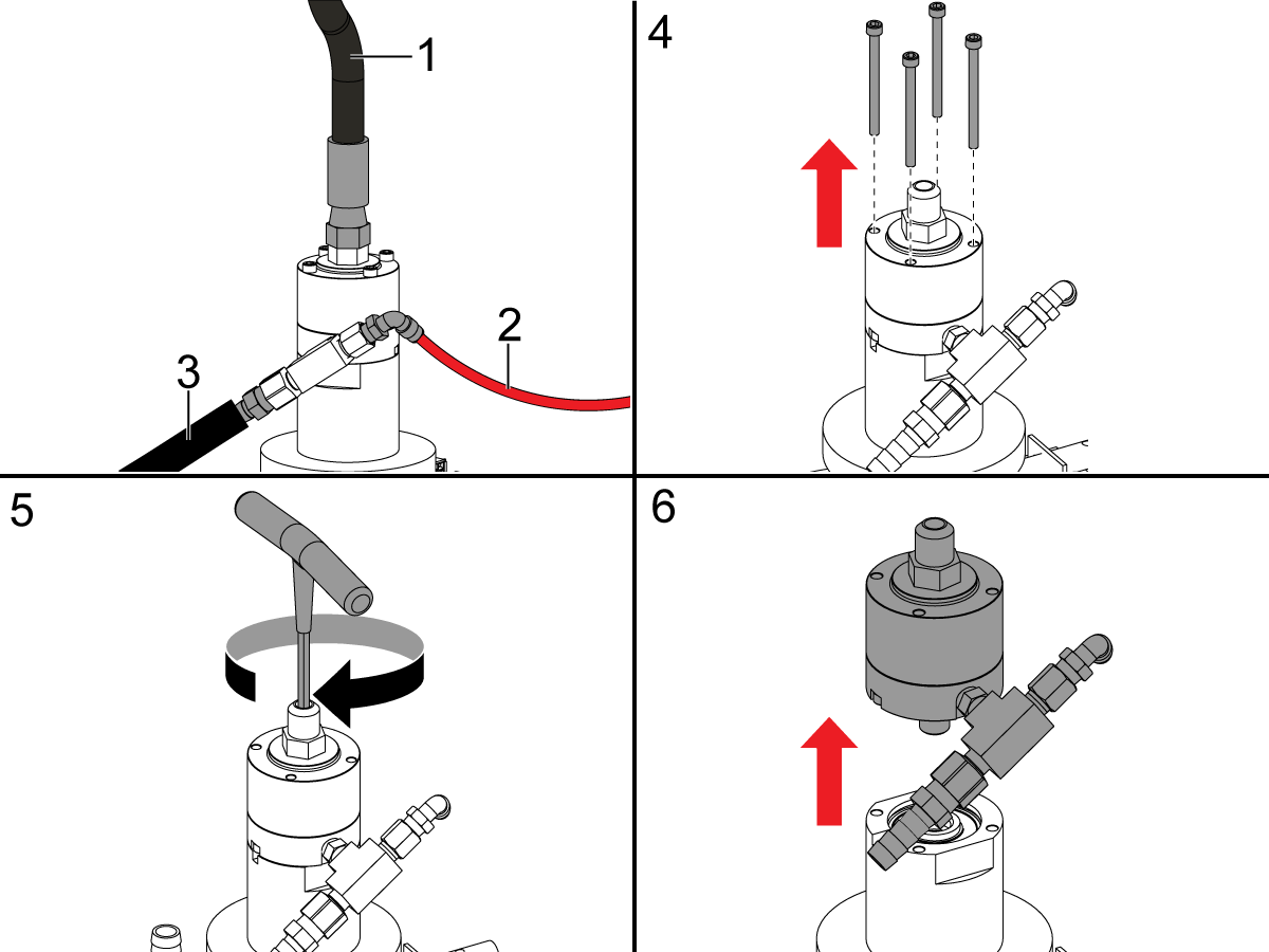

Apăsați [POWER OFF].
Setați întrerupătorul circuit principal la poziția OPRIT . Blocați întrerupătorul circuit principal. Utilizaţi un sistem de blocare omologat cu o etichetă de siguranţă aprobată.
Scoateți capacele păpușii portsculă.
Instalați dispozitivul de blocare a arborelui principal (T-2080) pe arborele principal.
Racordul lichide de răcire cu compensare este amplasat deasupra pistonului de eliberare a sculei (TRP).
Deconectați furtunul TSC [1], linia de aer [2] și linia de scurgere [3] de la racord.
Scoateți șuruburile racordului [4].
Utilizați un mâner în T hexagonal de 5 mm sau o cheie Allen pentru a desprinde axul racordului de pe motor [5].
Notă: Arborele TSC are filet cu înfiletare pe stânga.
După ce axul tubului este nefiletat de pe montajul motorului, scoateți racordul [6].

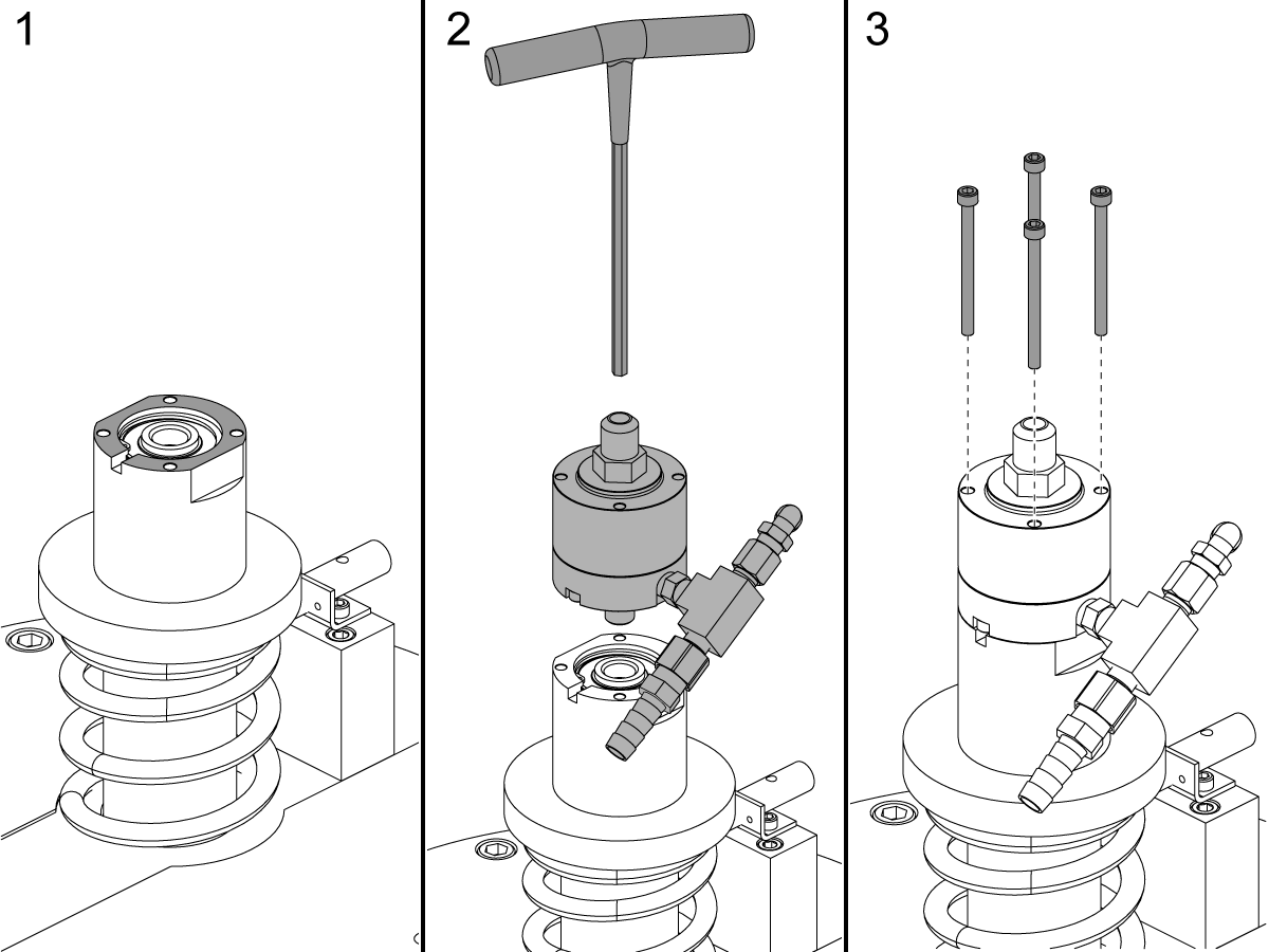

Curățați și inspectați axul tubular pentru a depista eventuale bavuri sau defecte.
Adăugați 1 picătură de adeziv de blocare de filet ALBASTRU [1] pe filetele axului tubului.
IMPORTANT: NU DEMONTAȚI RACORDUL TSC.

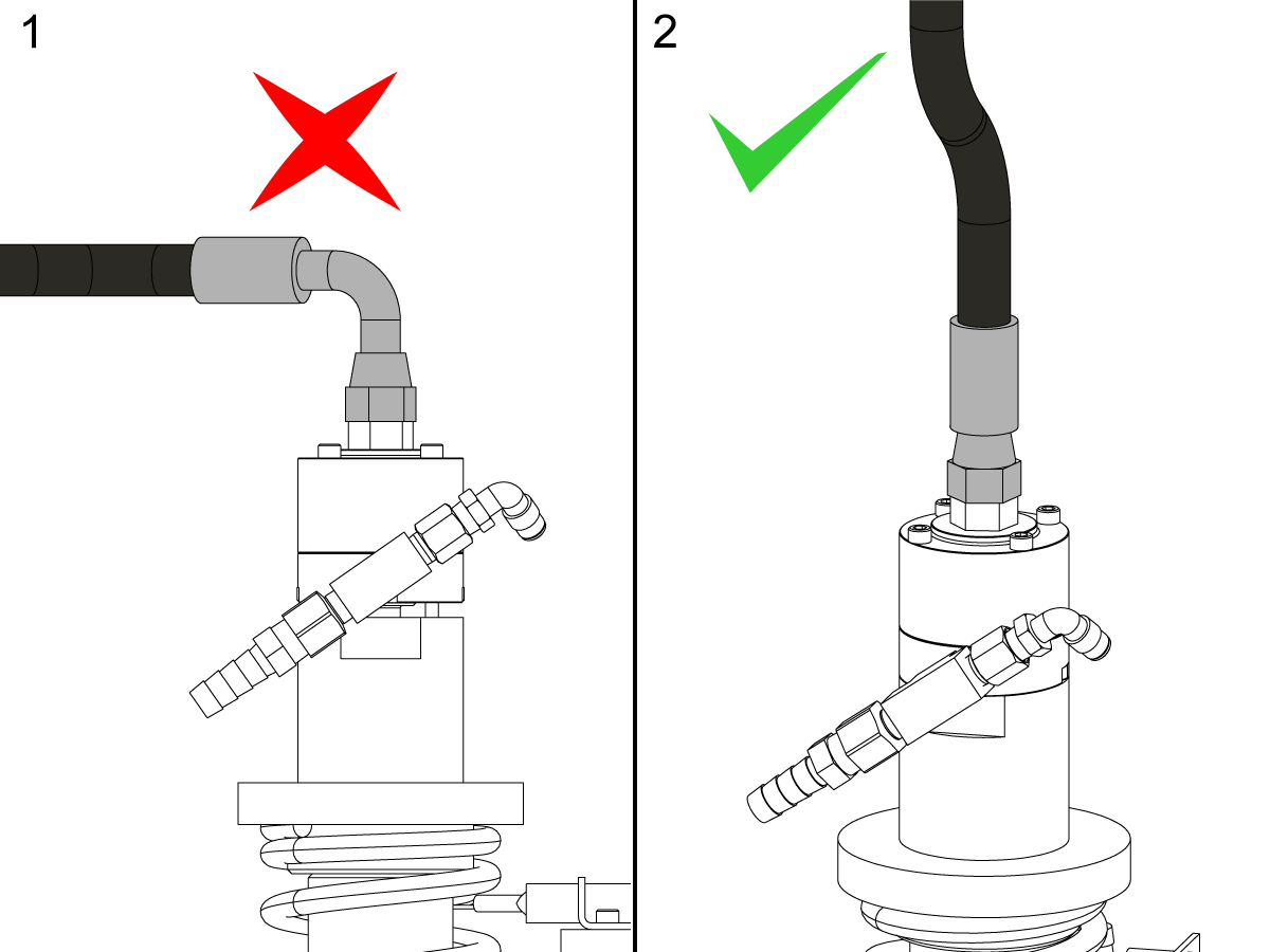

Verificați dacă orientarea fitingului de tip cot [1] este setată după cum se arată.
Verificați orientarea generatorului de vacuum. Acesta trebuie orientat așa cum se arată în imagine [2].
Asigurați-vă că arborele principal este încă blocat folosind T-2080.
Inspectați partea superioară a tubului de transfer pentru a depista eventualele reziduuri sau deteriorări.
Asigurați-vă că partea superioară a suportului lagărului este plată și nu are puncte mari pe suprafață, dacă este necesar [1].
Așezați racordul pe suportul lagărului și înfiletați axul scurt [2] pe tubul de transfer folosind un mâner hexagonal în T de 5 mm sau o cheie imbus.
Instalați și strângeți cele patru bolțuri de montaj [3] și dați-le înapoi rotind 1/4.
În timp ce rotiţi arborele principal cu mâna, strângeţi treptat şi apoi strângeți la cuplu șuruburile de montaj în modelul încrucişat.
 Notă: Consultaţi Specificații privind cuplul bridei Haas pentru valoarea corectă a cuplului.

6
În cazul în care TSC este orientat cu partea fitingului de tip cot conectată la racordul TSC [1], reorientați furtunul astfel încât partea fără cot să fie conectată la racordul TSC [2].
