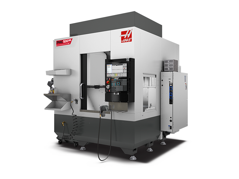

超高速铣床 3+2 轴数控立式加工中心,行程为 610 毫米 x 406 毫米 x 406 毫米
3+2 机床加工是一种有效的加工方式,可减少装夹次数,提高多面和复杂零件的加工精度。Haas PMC-500SS 定位加工中心以其紧凑的行程和较小的占地面积,成为小型零件进行 3+2 加工的理想解决方案。PMC-500SS 配备更快的主轴、高速换刀装置、高速耳轴工作台,可缩短循环时间,提高生产率。
说明:95 加仑(360 升)冷却液箱选件需要料斗式切屑箱清除箱内的切屑,并送至排屑器的排出口。
  • 3+2 机床加工
  • 可用 4+1 轴升级
  • 强大的内嵌式直驱主轴
  • 高速耳轴工作台
  • 包含无线直观探测软件

    行程 S.A.E METRIC
    X 轴 24.00 in 610 mm
    Y 轴 16.00 in 406 mm
    Z 轴 16.00 in 406 mm
    主轴鼻端至盘片(最大) 20.0 in 508 mm
    主轴鼻端到盘片(最小) 4.0 in 102 mm
    Spindle S.A.E METRIC
    最大额定功率 30.0 hp 22.4 kW
    最高速度 12000 rpm 12000 rpm
    最大扭矩 90.0 ft-lbf @ 2000 rpm 122.0 Nm @ 2000 rpm
    传动系统 Inline Direct-Drive Inline Direct-Drive
    锥度 CT40 | BT40 | HSK-A63 CT40 | BT40 | HSK-A63
    轴承润滑 Air / Oil Injection Air / Oil Injection
    冷却 Liquid Cooled Liquid Cooled
    B 轴斜率 S.A.E METRIC
    Travel 120 ° to 35- ° 120 ° to 35- °
    最高速度 179 °/sec 179 °/sec
    Torque (Continuous) 1854 ft-lbf 2514 Nm
    刹车盘扭矩 900 ft-lbf 1220 Nm
    控制类型 Positioning Only Positioning Only
    C Axis - Rotation S.A.E METRIC
    Travel 360 ° 360 °
    最大工件回转直径 18.0 in 457 mm
    Platter S.A.E METRIC
    盘片直径 15.70 in 400 mm
    转盘最大载重量 500 lb 226.8 kg
    Max Weight on Platter w/Pallet Pool 200 lb 90.7 kg
    T 型槽宽度 0.626 in to 0.630 in 15.90 mm to 16.00 mm
    标准 T 型槽数量 5 5
    T 型槽中心距离 2.48 in 63 mm
    Feedrates S.A.E METRIC
    最大切削 833 ipm 21.2 m/min
    X 轴快移 1200 ipm 30.5 m/min
    Y 轴快移 1200 ipm 30.5 m/min
    Z 轴快移 1200 ipm 30.5 m/min
    Axis Motors S.A.E METRIC
    最大推力 X 轴 2750 lbf 12233 N
    最大推力 Y 轴 2750 lbf 12233 N
    最大推力 Z 轴 3400 lbf 15124 N
    Tool Changer S.A.E METRIC
    类型 SMTC SMTC
    容量 30+1 30+1
    最大刀具强度(从测线起) 12.00 in 305 mm
    最大刀具重量 12.0 lb 5.4 kg
    刀具间距(平均) 1.80 s 1.80 s
    切屑间距(平均) 2.40 s 2.40 s
    一般信息 S.A.E METRIC
    冷却液容量 55 gal 208 L
    Air Requirements S.A.E METRIC
    内衬输气软管 3/8 in 3/8 in
    联接器(空气) 3/8 in 3/8 in
    最小空气压力 80 psi 5.5 bar
    主轴速度 12000 rpm 12000 rpm
    主轴电源 30.0 hp 22.4 kW
    输入交流电压(3 相)- 低 220 VAC 220 VAC
    满载电流(3 相)- 低 70 A 70 A
    国产托盘 128.0 in x 98.0 in x 110.0 in 325 cm x 249 cm x 279 cm
    出口托盘 128.0 in x 92.0 in x 101.0 in 325 cm x 234 cm x 257 cm
    出口箱 128.0 in x 101.0 in x 123.0 in 325 cm x 257 cm x 312 cm
    重量 11900 lb 5400.0 kg
    国产托盘(有/无输送机与 50+1 SMTC) 128 in x 98 in x 110 in 325 cm x 249 cm x 279 cm
    出口托盘(有/无输送机与 50+1 SMTC) 128 in x 92 in x 100 in 325 cm x 234 cm x 254 cm
    Domestic Pallet w/70+1 SMTC 128.0 in x 101.0 in x 120.0 in 325 cm x 257 cm x 305 cm
    Export Crate w/70+1 SMTC 128.0 in x 101.0 in x 141.5 in 325 cm x 257 cm x 359 cm
    Weight w/70+1 SMTC 13,320 lb 6,042.0 kg
    重量(有/无输送机与 50+1 SMTC) 11941 lb 11941 lb
    Domestic Pallet w/Conveyor & 120+1 SMTC 131.0 in x 120.0 in x 108.5 in 333 cm x 305 cm x 276 cm
    Weight w/Conveyor & 120+1 SMTC 13,960 lb 6,332.0 kg
    Export Pallet w/Conveyor & 120+1 SMTC 133.5 in x 122.5 in x 120.0 in 339 cm x 311 cm x 305 cm
    说明:所有列出的规格均适用于标准机床配置。选配设备可能会更改机床规格。
