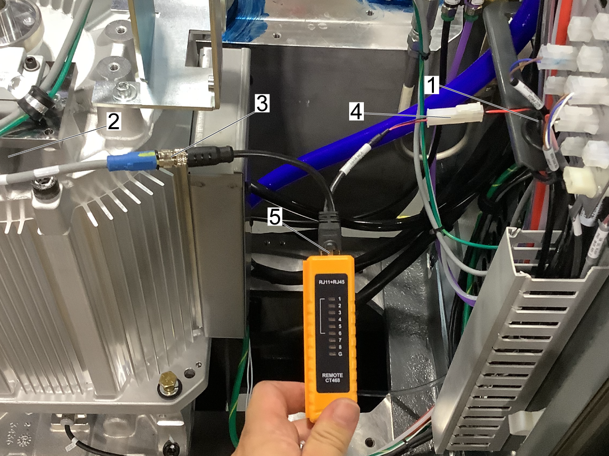

拆下任何钣金或电机盖以接触伺服电机电缆。
注意:此图片显示了 X 轴伺服电机。适配器可用于任何轴电机。
从伺服电机 [1] 上断开电缆。
将电缆连接到 RJ45 适配器(拧紧到紧贴程度)[2]。
将 RJ45 适配器连接到电缆测试仪远程单元 [3]。
拆下主孔盖。
从主孔 PCB [4] 上的 P17 端口断开电缆。
将电缆连接到 RJ45 适配器 [5]。
将 RJ45 适配器连接到电缆测试仪主单元 [6]。
启动主单元 [7]。
 注意:将主单元 [7] 转向 S 会降低灯光通过引脚位置的速度。

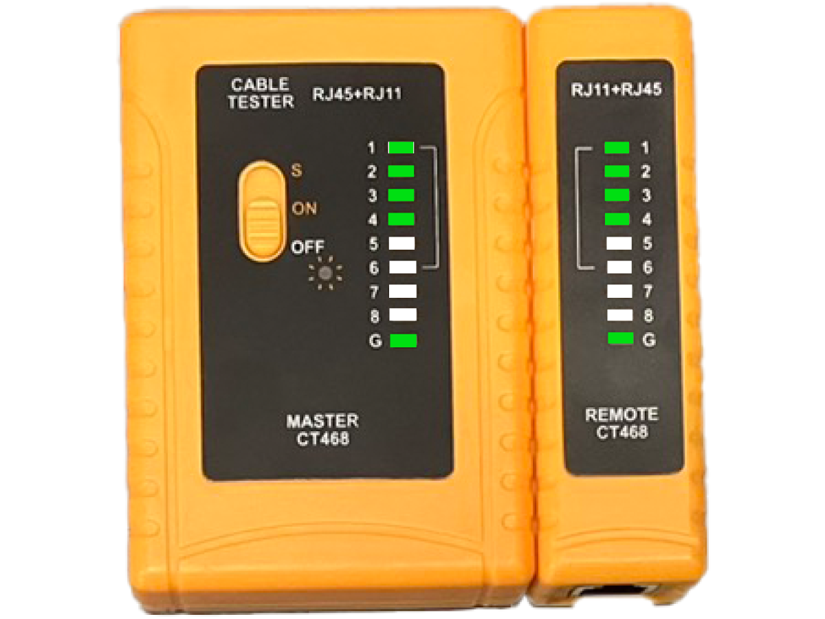

密切观察电缆测试仪主单元,看看哪些引脚位置在闪烁。
将闪烁的引脚与下面的列表进行比较。

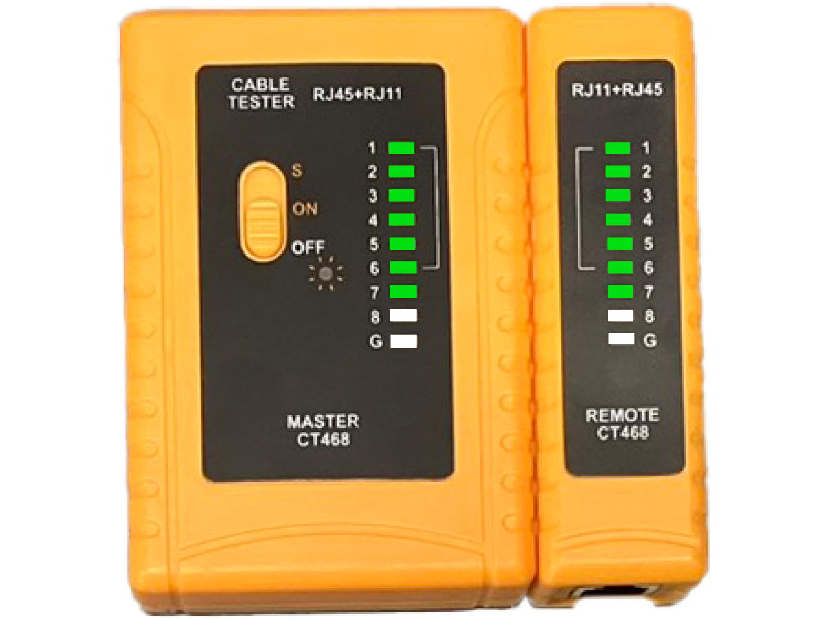

良好的电缆读数:
 注意:如果电缆状况良好,所有引脚位置都会按顺序呈绿色闪烁。如果电缆有问题,一个或多个引脚位置将不会闪烁。其他电缆测试仪可能会使用不同的指示方式。
对电缆测试仪远程单元重复上述步骤。
确保电缆通过测试,并且未检测到短路或打开。
如果电缆测试仪检测到电缆有问题,请先更换电缆并在安装前进行测试。

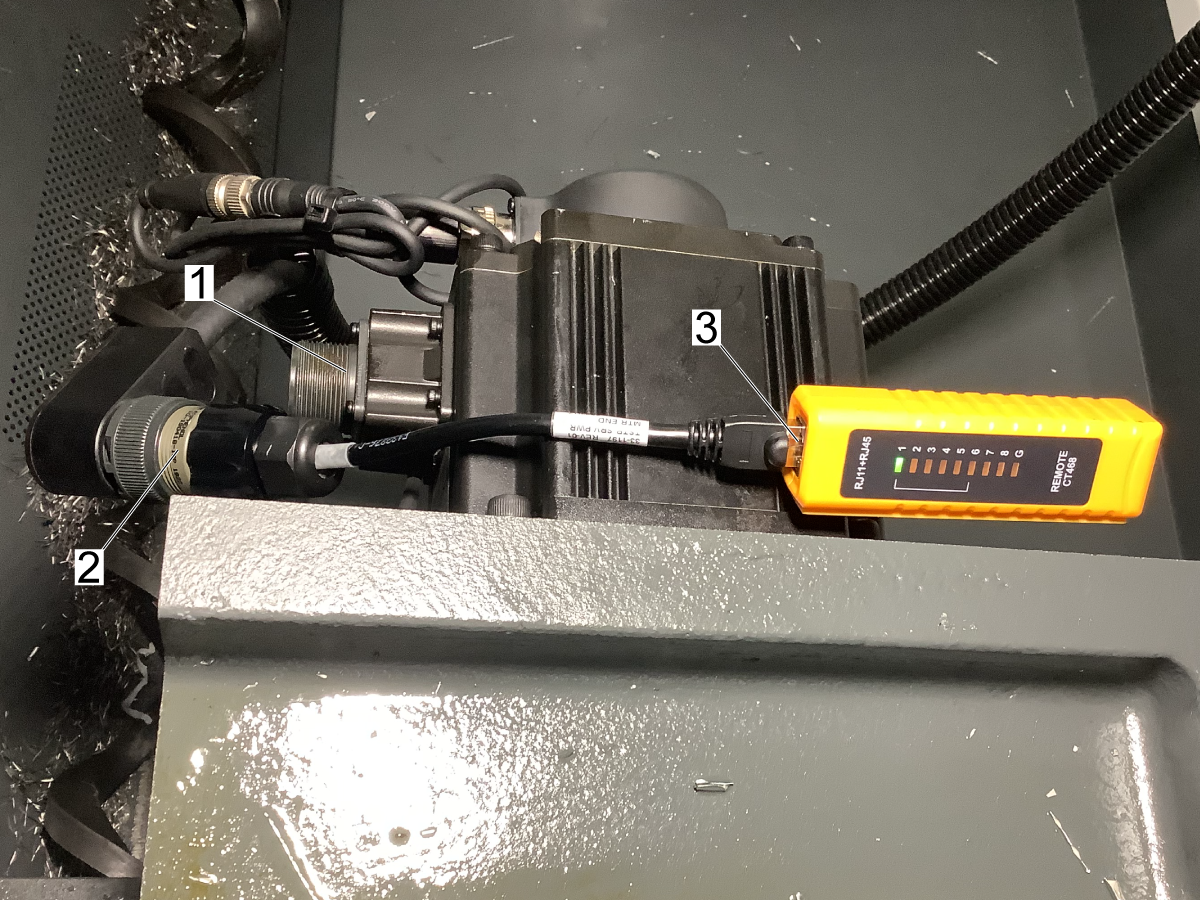

拆下面板和伺服电机盖以接触伺服电机电缆。
从伺服电机 [1] 上断开电缆。
将电缆连接到 RJ45 适配器 [2]。
拆下堆叠盖。

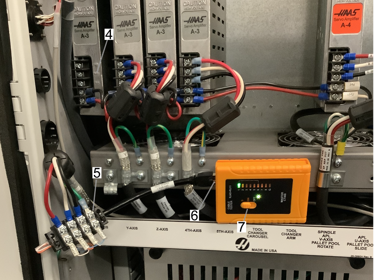

从 X 轴伺服放大器 [4] 上断开红色电缆、白色电缆、黑色电缆和接地电缆。
将每根电缆连接到 RJ45 适配器上的相应端子(红色对红色,白色对白色,依此类推) [5]。
启动主单元 [7]。
将闪烁的引脚与下面的列表进行比较。
良好的电缆读数:
对电缆测试仪远程单元重复上述步骤。

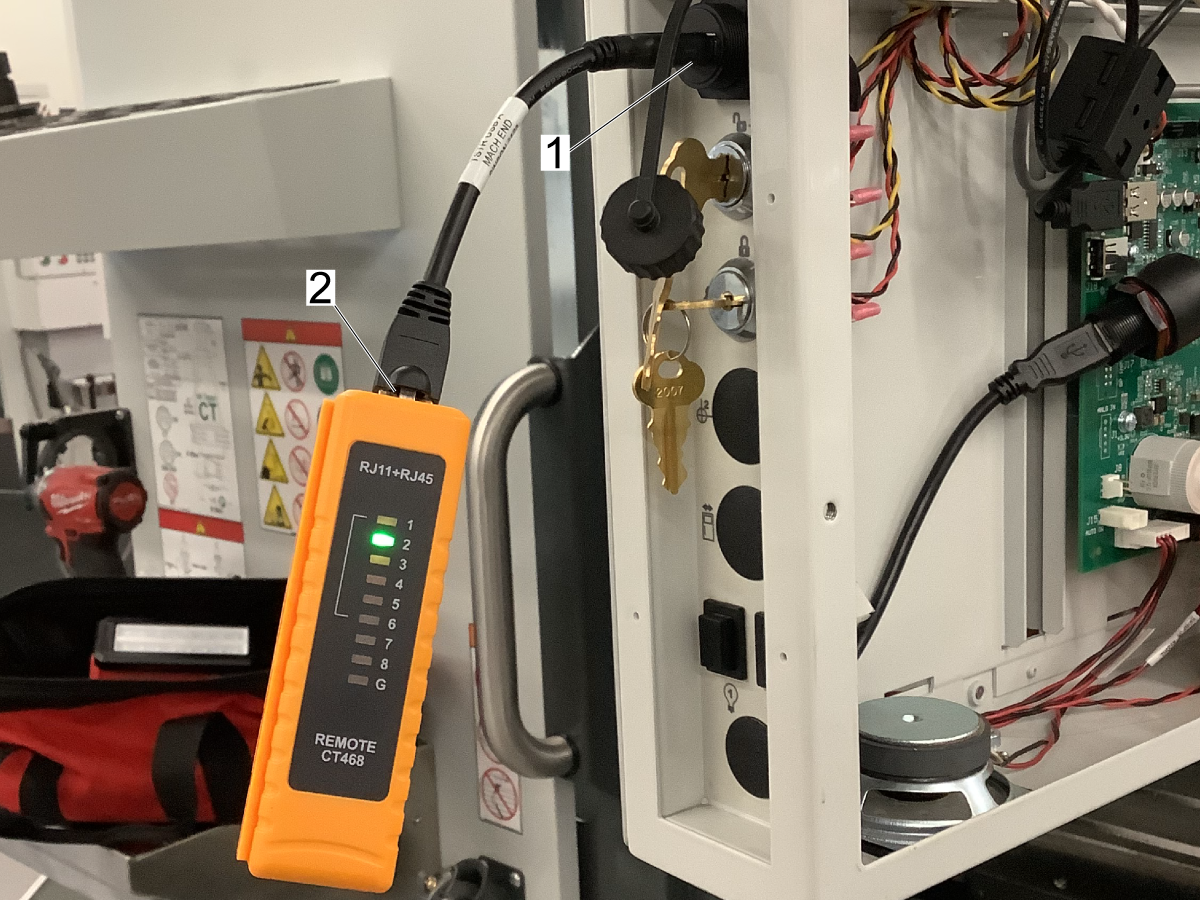

将 RJ45 适配器插入到控制器 [1] 侧面的 USB 端口。
将 RJ45 适配器连接到电缆测试仪远程单元 [2]。
拆下 SKBIF 盖。
从 SKBIF PCB [3] 上的 J21 后端口断开 USB 连接电缆。
将 USB 连接电缆连接到 RJ45 适配器 [4]。
将 RJ45 适配器连接到电缆测试仪主单元 [5]。
启动主单元 [6]。
将闪烁的引脚与下面的列表进行比较。
良好的电缆读数:
对电缆测试仪远程单元重复上述步骤。
