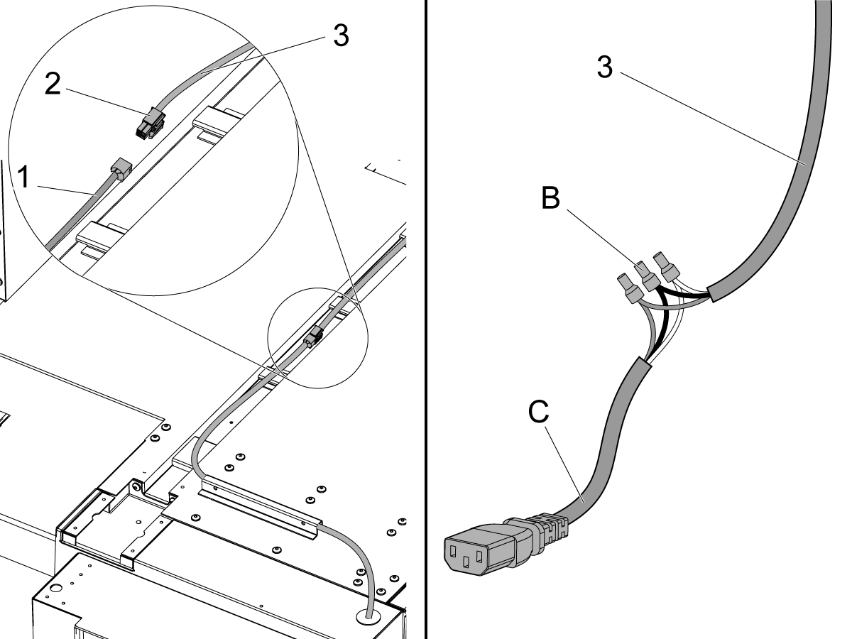

工作灯 - 20W 薄 LED - 磁性安装 - 更换
推 [POWER OFF]。
将主断路器设置为“关闭”位置。
锁定主断路器。使用带有已批准安全标签的已批准锁。
将工作光缆 [1] 与从控制柜中伸出的电源延长电缆 [3]断开。
 注意: 电源延长电缆位于机器顶部的电缆通道中。电缆的路径并非在所有计算机上都相同。
拆下已安装的工作灯。
如果电源延长电缆具有 Molex 连接器,则执行以下操作:
  • 从电源延长电缆 [3] 上卸下 Molex 连接器 [2]。
  • 将电源延长线 [3] 连接到新的母电源电缆 [C] 使用 CRIMP 线 [B]。
连接 LED 灯组件 [A] 机器处于完全照亮工件的位置。
将 20W LED 工作灯中的公 C14 电缆 [2] 穿过护罩顶部的孔 [1]。
 注意: 在某些机床上,护罩和垫圈 [1] 上的孔对于公 C14 连接器来说太小。使孔变大。
将公条 C14 电缆 [2] 安装到与卸下的工作光缆相同的电缆通道中。
将工作灯 C14 电缆的公端 [2] 连接到母 C13 工作灯电源电缆 [C] .
