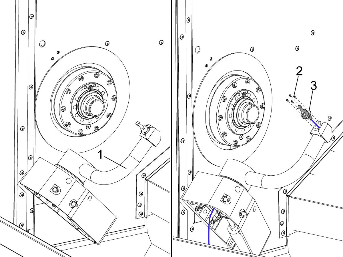

Heben Sie die Schaltplantafel [1] von der Seite der Maschine ab, um den Bereich hinter der Trennwand freizulegen. Schieben Sie die Anschlussabdeckung [2] nach oben und suchen Sie das blaue Sensorkabel. Ziehen Sie dieses Kabel ab und entfernen Sie das blaue Kabel von allen Klettverschlüssen.
Entfernen Sie die ATP-Abdeckung [2] von der ATP-Basis [1], indem Sie die Befestigungselemente [3] lösen.

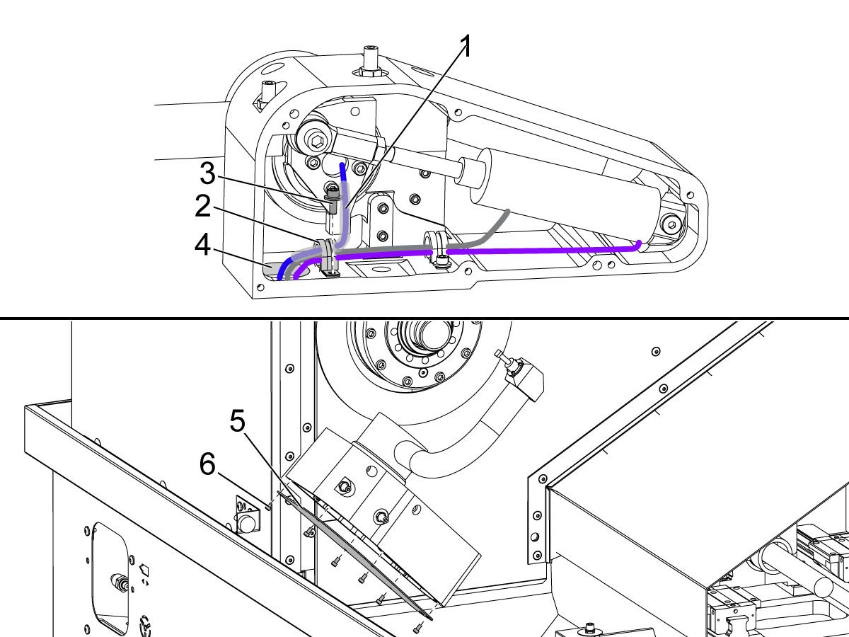

Schrauben Sie den Kabelhalter [2] ab, indem Sie die Schraube [1] entfernen. Schieben Sie das blaue Kabel vorsichtig aus der Kabelhalterung und entfernen Sie die weiße Kabelschutzabdeckung [3]. Führen Sie zuletzt das blaue Kabel vorsichtig durch das Loch [4].
Schieben Sie den Arm nach unten [1] und entfernen Sie die Schrauben [2], mit denen der Messtaster [3] am Arm befestigt ist. Führen Sie das Kabel vorsichtig weiter durch den Arm, indem Sie am Messtaster ziehen. Hören Sie auf, sobald das Kabel feststeckt, versuchen Sie NICHT weiter, es herauszuziehen. Legen Sie den Messtaster an einem sicheren Ort und fahren Sie mit dem nächsten Schritt fort.

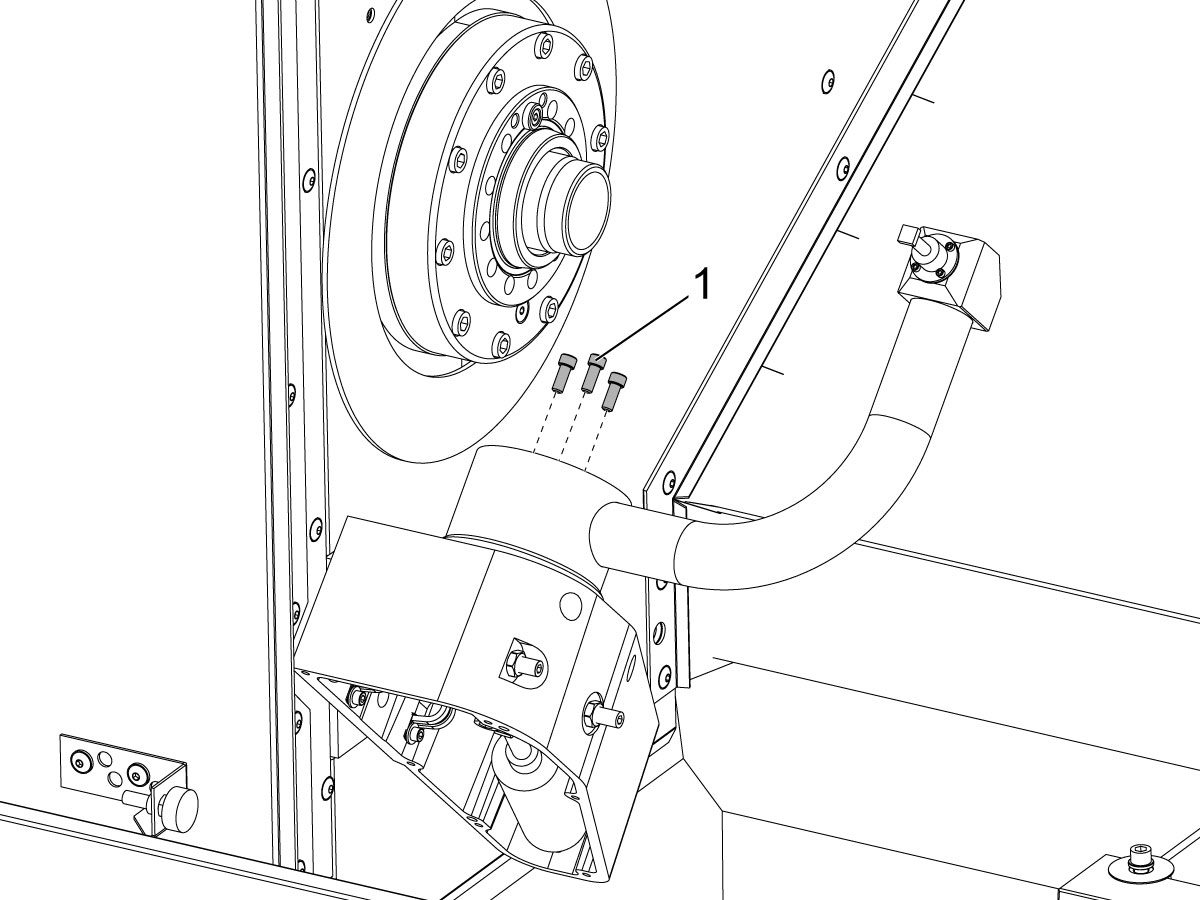

Entfernen Sie den Arm, indem Sie die drei Schrauben [1] lösen, mit denen der Arm an der Basis befestigt ist. Dadurch wird das Ende des blauen Kabels des Messtasters freigelegt, wo es höchstwahrscheinlich hängengeblieben ist. Führen Sie das Messtasterkabel weiter durch, bis es vollständig entfernt ist.

Drehen Sie die Kabelschutzabdeckung [1] wieder auf das blaue Kabel und führen Sie es erneut durch die Kabelhalterung [2] und durch das Loch [4]. Befestigen Sie den Kabelhalter wieder mit der Schraube [3].
Befestigen Sie als Nächstes die Sockelabdeckung [5] mit den Schrauben [6] wieder am Sockel.
