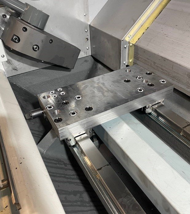

Instalación de la placa elevadora de la luneta
Coloque la placa elevadora de la luneta sobre los bloques de guía lineal y el freno.
Instale las piezas y apriete el perno delantero derecho (flecha azul). Ajuste suavemente todos los demás accesorios.
Placa elevadora cuadrada
Utilice un indicador para cuadrar la placa elevadora deslizándola a lo largo de las guías lineales del eje b.
Garantice la cuadratura NTE 0,001"
Después de encuadrar, apriete todos los pernos según la tabla de torsión de Haas.
Compruebe la cuadratura después de apretar todos los accesorios.
