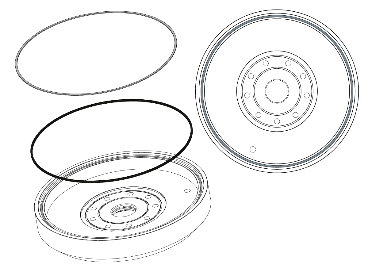

Cette procédure remplace le joint d’étanchéité en feutre d’un joint en nylon par un joint torique sur le plateau de l’axe B pour les machines EC-400/500/630.
Cette procédure s’applique aux kits de service suivants :
  • 93-4752 KIT DE JOINT DE PLATEAU SVC EC-400/500/630

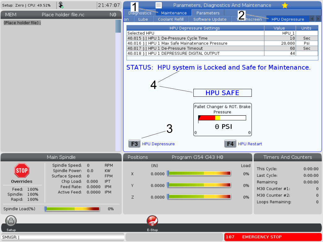

Effectuez un retour à l'origine de l'axe B avant de dépressuriser le HPU
Appuyez sur [DIAGNOSTIC] ,puis accédez à l'onglet  PARAMÈTRES  et accédez à l'onglet USINE.
Réglez le paramètre 40.011 HPU 1 TYPE [1] to ON DEMAND [2].
 REMARQUE : le paramètre  40.011 HPU 1 TYPE devra être réglé sur ON DEMAND pour permettre à la page de dépressurisation de fonctionner. S'il est réglé sur ALWAYS ON ou DÉSACTIVÉ, le HPU ne se dépressurisera pas.
Dépressurisez le HPU à l'aide de la page HPU DEPRESSURE.
Appuyez sur [DIAGNOSTIC] puis accédez à l'onglet  MAINTENANCE  [1] puis accédez à l'onglet HPU DEPRESSURE [2]. Appuyez sur  [F3]  pour dépressuriser le groupe hydraulique (HPU) [3] et le HPU ne devrait plus avoir de pression dans les conduites. Le texte à l'écran affiche alors un état indiquant que le HPU peut être utilisé en toute sécurité [4].
Relâchez le frein, appuyez sur arrêt d’urgence, éteignez la machine et placez le verrouillage sur la machine .

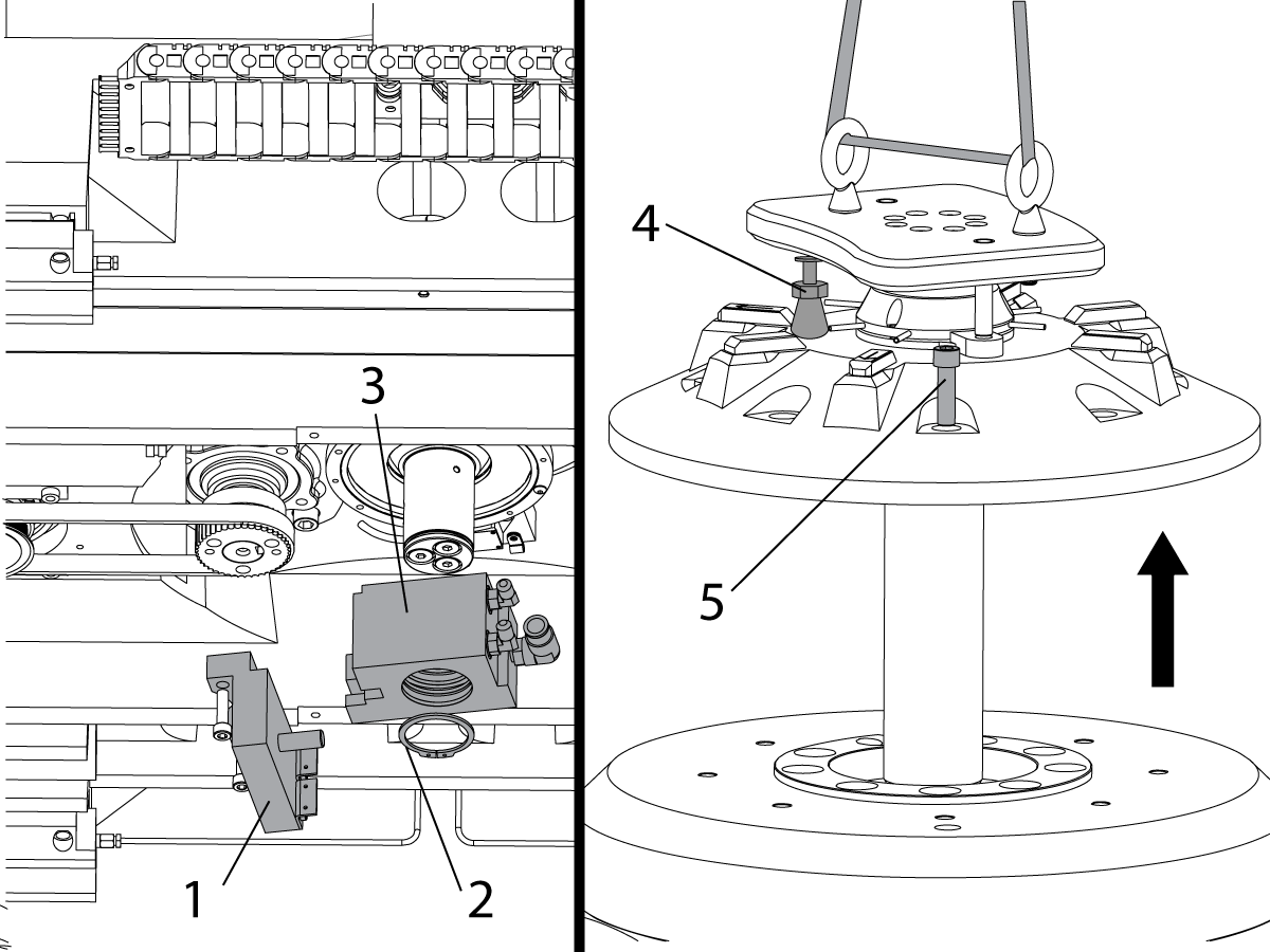

Dévisser et abaisser le support de capteur/anti-rotation [1]. Retirer le circlip [2] de l'arbre. Abaisser le bloc [3] de l'arbre.
 REMARQUE : Marquez les conduites hydrauliques, les conduites d'air et les raccords sur le manifold à l’aide d’attaches zippées pour faciliter la réinstallation à une étape ultérieure de cette procédure.
Monter les boulons du vérin [4] sous la plaque de bridage pour éviter d'endommager le joint quadrilobe du piston.
Retirer les (8) boulons [5] du récepteur.
Installez (2) boulons à œillet dans la plaque de bride. Utiliser une sangle de levage appropriée pour soulever le récepteur hors de la table rotative.
Cet ensemble pèsera environ  200 lbs.
  REMARQUE : le fluide hydraulique s'échappe lorsque le récepteur est soulevé.

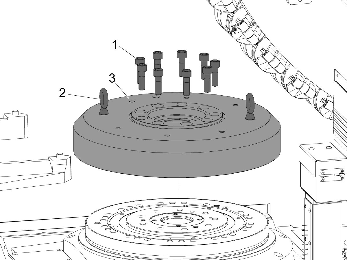

Retirez les (9) boulons de montage du plateau [1].
À l'aide de boulons à œillet 1/2-13 [2], soulevez et retirez le plateau en toute sécurité [3].
Ce plateau pèse environ  200 lbs et utilise le dispositif de levage approprié lors du retrait.
Relâchez le frein et assurez-vous que le HPU est dépressurisé avant de retirer la conduite. Branchez le frein comme pour éviter les fuites.
 AVERTISSEMENT :SI VOUS NE DÉBRANCHEZ PAS LE FREIN ET DÉBRANCHEZ LES LIGNES, VOUS POUVEZ ENDOMMAGER LE FREIN DE MANIÈRE PERMANENTE EN ENLEVANT LE PLATEAU.

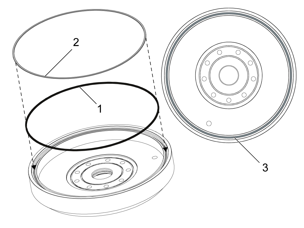

EC-400/500
Retournez délicatement le plateau.
À l'aide d'un pic ou d'un petit grattoir , retirez le JOINT EN FEUTRE du plateau .
Nettoyez la partie inférieure du plateau qui doit entrer en contact avec l’ensemble de frein et la rainure du joint.
REMARQUE : Vérifiez que la rainure est propre et exempte de bavures avant d’installer les joints.
Lubrifiez le JOINT TORIQUE [1] et le joint en NYLON [2] avec de la GRAISSE COLLANTE et installez-les dans la rainure du plateau.

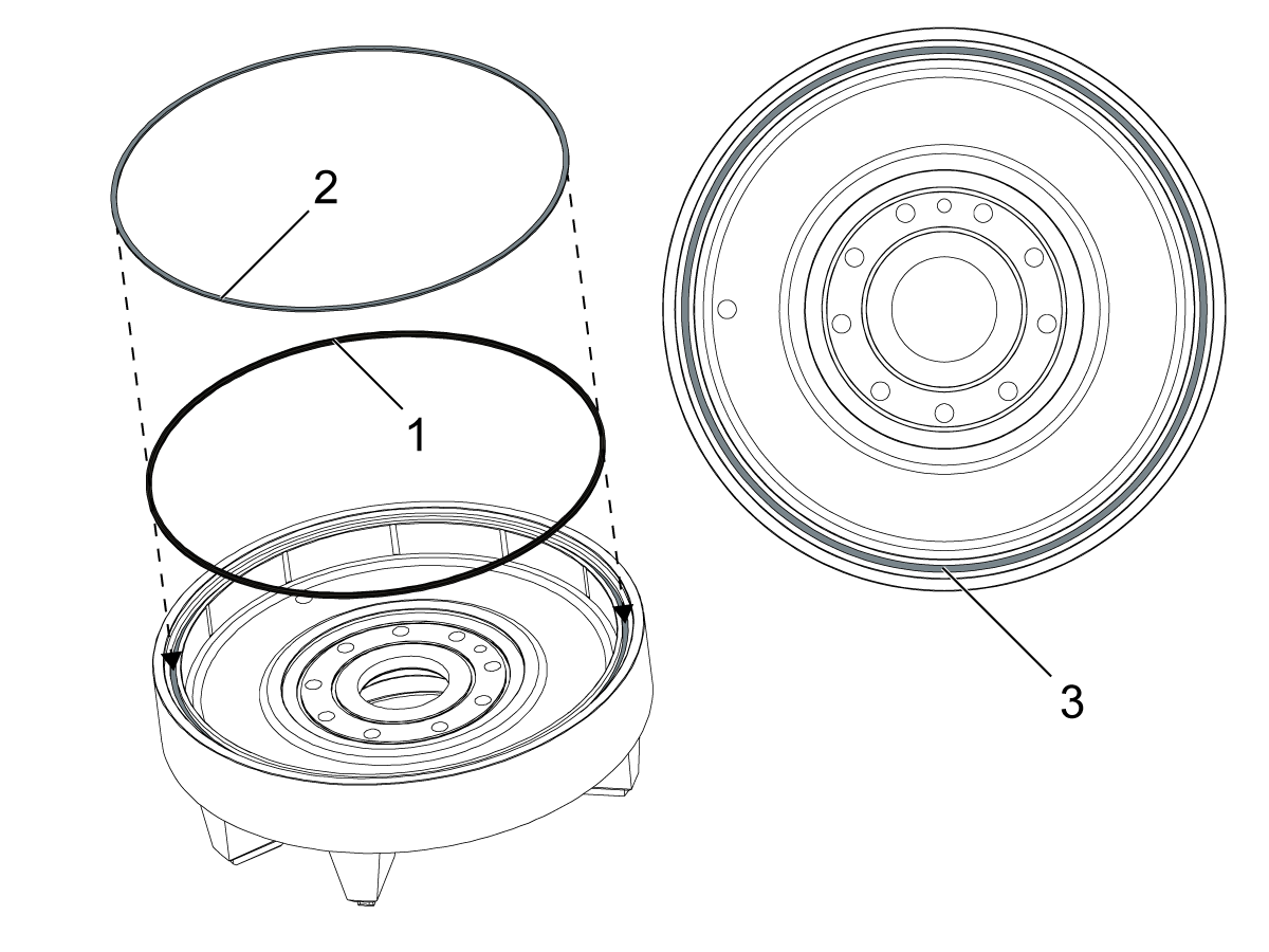

EC-630

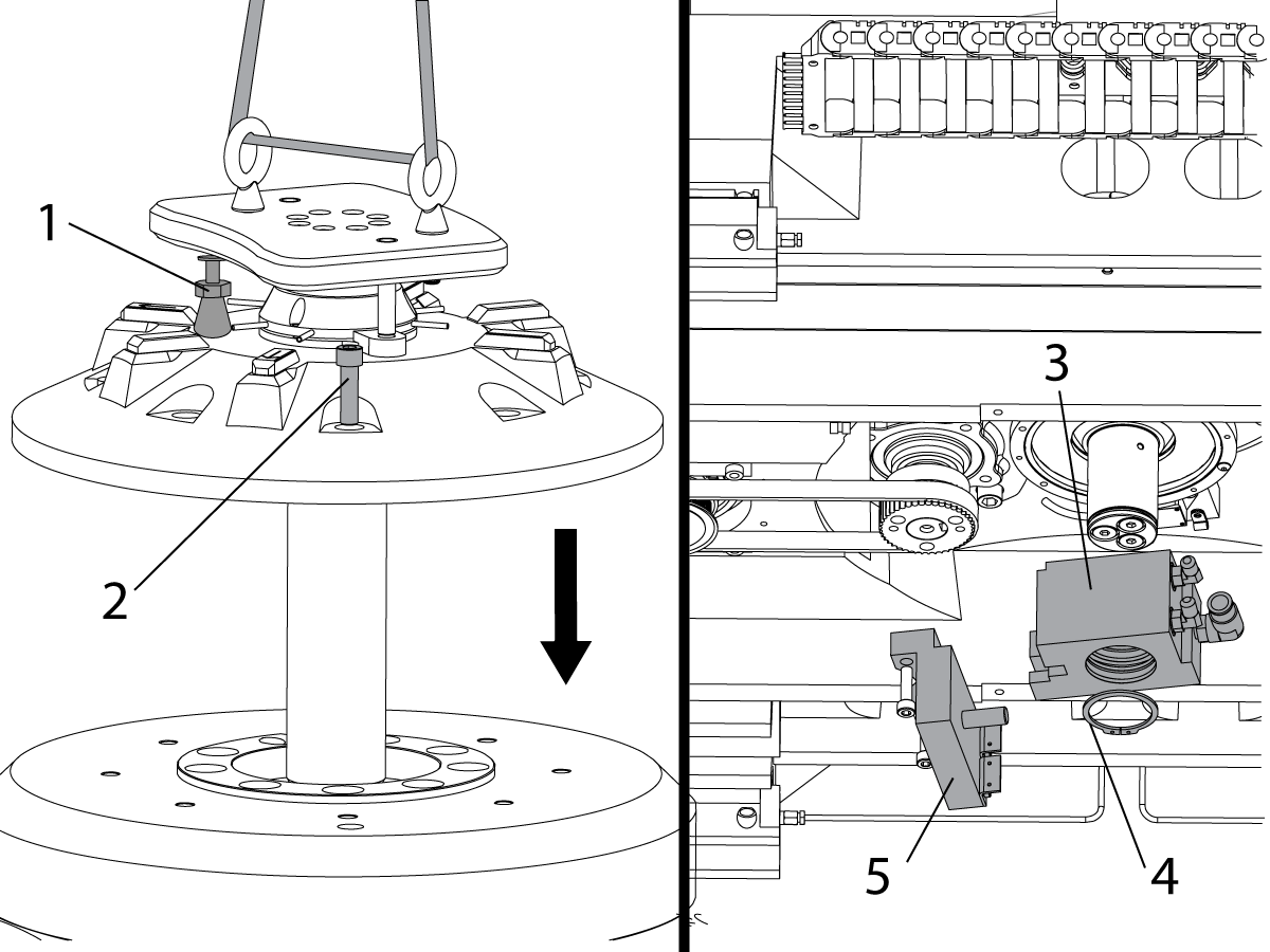

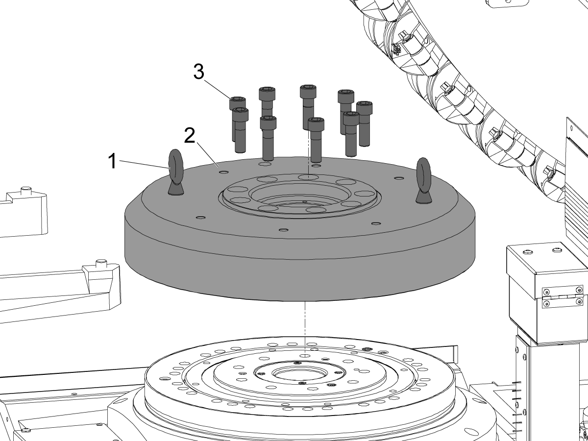

À l'aide de boulons à œil 1/2-13 [1], abaissez en toute sécurité le plateau [2] sur l’assemblage de frein. Alignez l'orifice de purge de frein sur le frein avec le trou d'accès sur le plateau.
Installez sans serrer les boulons de montage du plateau (SHCS M16 X 50 ) [3].
Le plateau pèse environ  200 lb, utilisez l'appareil de levage approprié pour soulever ce composant en toute sécurité.
Avec le boulon de prise [1] en place, abaissez le récepteur sur le corps rotatif. Veiller à ce que le nouveau joint torique reste en place sous le récepteur lorsque ce dernier est abaissé en position.
 Alignez le trou d'accès de purge de frein sur le plateau avec le trou d'accès sur le récepteur. Serrer à la main les (8) boulons du récepteur [2].
Montez le bloc raccord union rotatif [3] sur l'arbre et installer le circlip [4], puis reconnectez les conduites hydrauliques et d'air.
Installer le support capteur/anti-rotation [5]. Appliquez une légère couche de graisse sur la goupille.
Le récepteur pèse environ 200 lb, utilisez l'appareil de levage approprié pour soulever ce composant en toute sécurité.
Repressurisez le HPU à l'aide de la page HPU DEPRESSURE.
Appuyez sur [DIAGNOSTIC] puis accédez à l'onglet MAINTENANCE [1] puis accédez à l'onglet HPU DEPRESSURE [2]. Appuyez sur [F4] pour redémarrer le HPU [3].
6
Une invite indiquera que la pompe peut démarrer à tout moment.
Appuyez sur YES (Oui) [Y] et la pompe redémarrera.
7
La jauge de pression du HPU augmentera à 600 PSI [1] et la page affichera un texte d'avertissement indiquant que la pompe est activée [2].
REMARQUE: Cette image utilise une page de simulateur pour référence, la jauge NE DOIT PAS indiquer 0 PSI après le redémarrage de la pompe.
Vérifiez qu'aucune fuite n'est présente après le redémarrage de la pompe.
