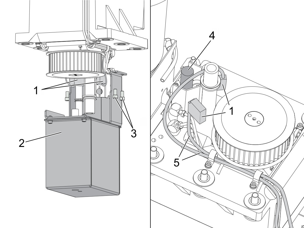

Prima di installare un cambio sostitutivo, è necessario trovare il tipo di sensori nella scatola del cambio precedente. Se il vecchio cambio gamma ha interruttori meccanici [1] e il cambio gamma sostitutivo ha sensori di prossimità [2] rimuovere gli interruttori meccanici dal vecchio cambio gamma e installarli sul cambio gamma sostitutivo.
Fare riferimento al passo 3.
NOTA: Il cambio con micro interruttori [3] è retrocompatibile con il cambio che ha utilizzato sensori meccanici o di prossimità. Utilizzare il cavo adattatore PN 33-1382 fornito con il cambio per collegare i micro interruttori alla staffa terminale.
Eseguire questo passaggio se il vecchio cambio gamma ha interruttori meccanici [1] e si installa  un cambio gamma sostitutivo con sensori di prossimità.
  1. Rimuovere i (4) bulloni [3] dal serbatoio dell’olio [2].
  2. Rimuovere lo smorzatore del cambio [4].
  3. Trasferire gli interruttori meccanici [1] sul nuovo cambio gamma.
Se gli interruttori meccanici [5] del vecchio cambio appaiono danneggiati:
  1. Scollegare i cavi dell’interruttore meccanico [5] dalla staffa terminale.
  2. Misurare la resistenza dei cavi dell’interruttore meccanico. I contatti aperti dovrebbero misurare circa 100 kOhms. La misurazione del contatto chiuso deve essere compresa tra 0 e 3 ohm.

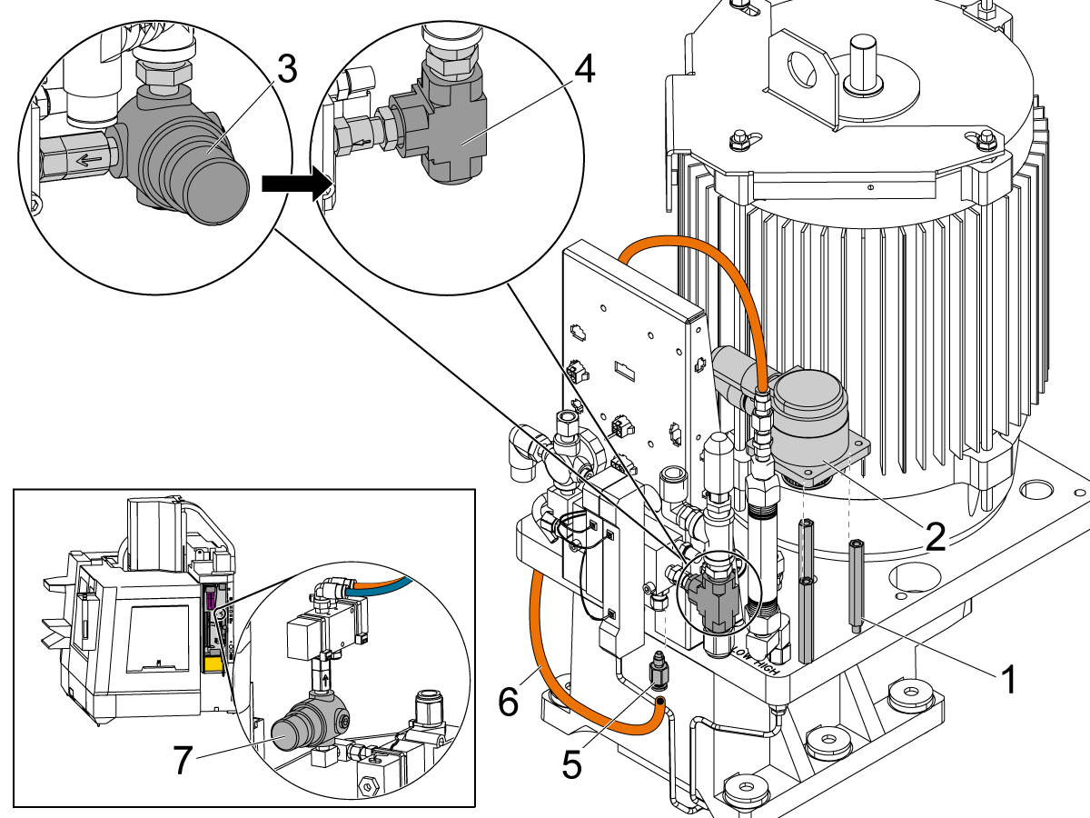

Se l'encoder del vecchio cambio gamma è un encoder a cinghia [2]:
  1. Rimuovere l'encoder con cinghia [2] dal vecchio cambio gamma.
  2. Installare il gruppo dell'encoder a cinghia [2] sugli standoff [1].
Se il codice dal vecchio cambio gamma non è un encoder con cinghia [2], rimuovere i distanziatore [1].  Spostare l'encoder sul nuovo riduttore.
Se il gruppo solenoide dell'aria ha un regolatore da 35 psi [3] sul lato di ingresso del solenoide di cambio, rimuoverlo.  Sostituire il regolatore dell'aria da 35 psi [3] con il raccordo a T [4].  Sulle macchine CALM, il regolatore d'aria [7] è nell’armadio CALM.
Se il gruppo solenoide dell'aria ha un regolatore d'aria regolabile, impostare la pressione dell'aria su 80 psi.
Installare il raccordo [5] sul lato a marcia alta del gruppo solenoide dell'aria.  Installare il tubo [6] dal gruppo di cambio aria-olio al raccordo [5].
