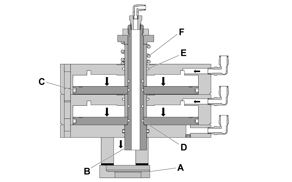

Questa procedura spiega come ricostruire il Tool Release Piston (TRP) cono 50. Gli anelli di tenuta toroidale forniscono guarnizioni a tenuta d'aria per i componenti del TRP. Gli anelli di tenuta toroidale usurati possono causare una diminuzione della pressione dell'aria che spinge i pistoni TRP. Una diminuzione della pressione dell'aria può far spingere il TRP con meno forza. Sostituire gli anelli di tenuta toroidale per evitare un funzionamento TRP errato.
Funzionamento:
  1. Viene premuto il pulsante di rilascio dello strumento. L'aria ad alta pressione entra nel TRP.
  2. L'aria entra nell'alloggiamento e spinge verso il basso sui pistoni.
  3. I pistoni spingono verso il basso sull'albero per rilasciare l'utensile.
  4. La molla costringe l'albero a ritrarsi dopo la rimozione dell'aria.
  5. Alcuni modelli TRP hanno un ulteriore ingresso d'aria per aiutare l'albero a ritrarsi.
P/N: 93-2315 TRP 50T 9DIA REBUILD SERVICE KIT
[A] 20-0015 QTY: 1.
FORK LIFT SPINDLE
[B] 20-6581 QTÀ: 1.
SHAFT TRP 50T, 9 IN PISTON
[C] 57-0018 QTÀ: 2.
ORING, 2-446 BUNA PARKER 2-446N67
[D] 57-0027 QTÀ: 4.
ORING, 2-121 BUNA
[E] 57-0095 QTÀ: 3.
ORING, 2-327 VITON
[F] 59-1494 QTÀ: 1.
SPRING COMPRESSION 50T TRP, 9 IN PISTON
99-4521A ELECTRICAL GREASE 5.3 OZ

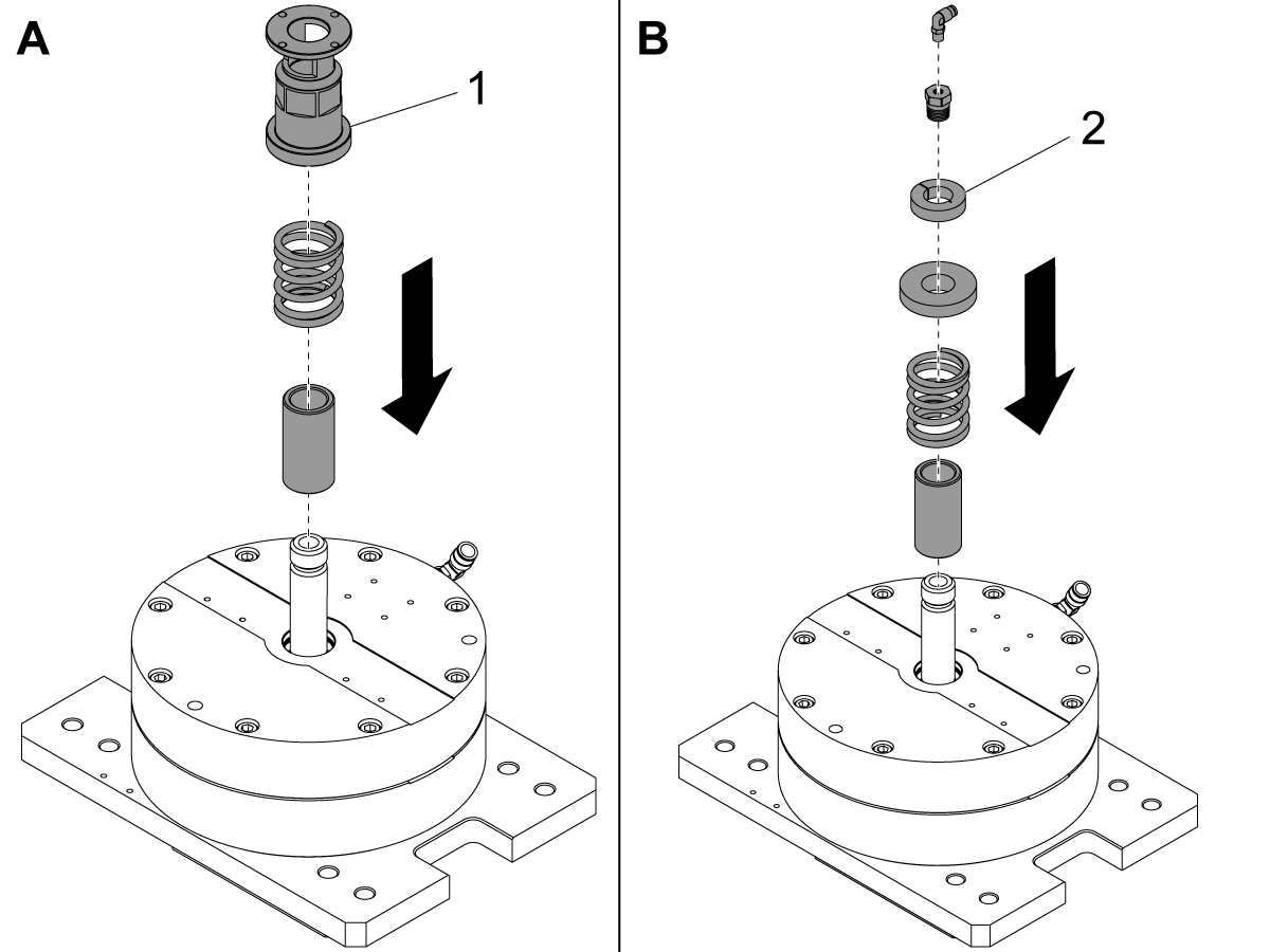

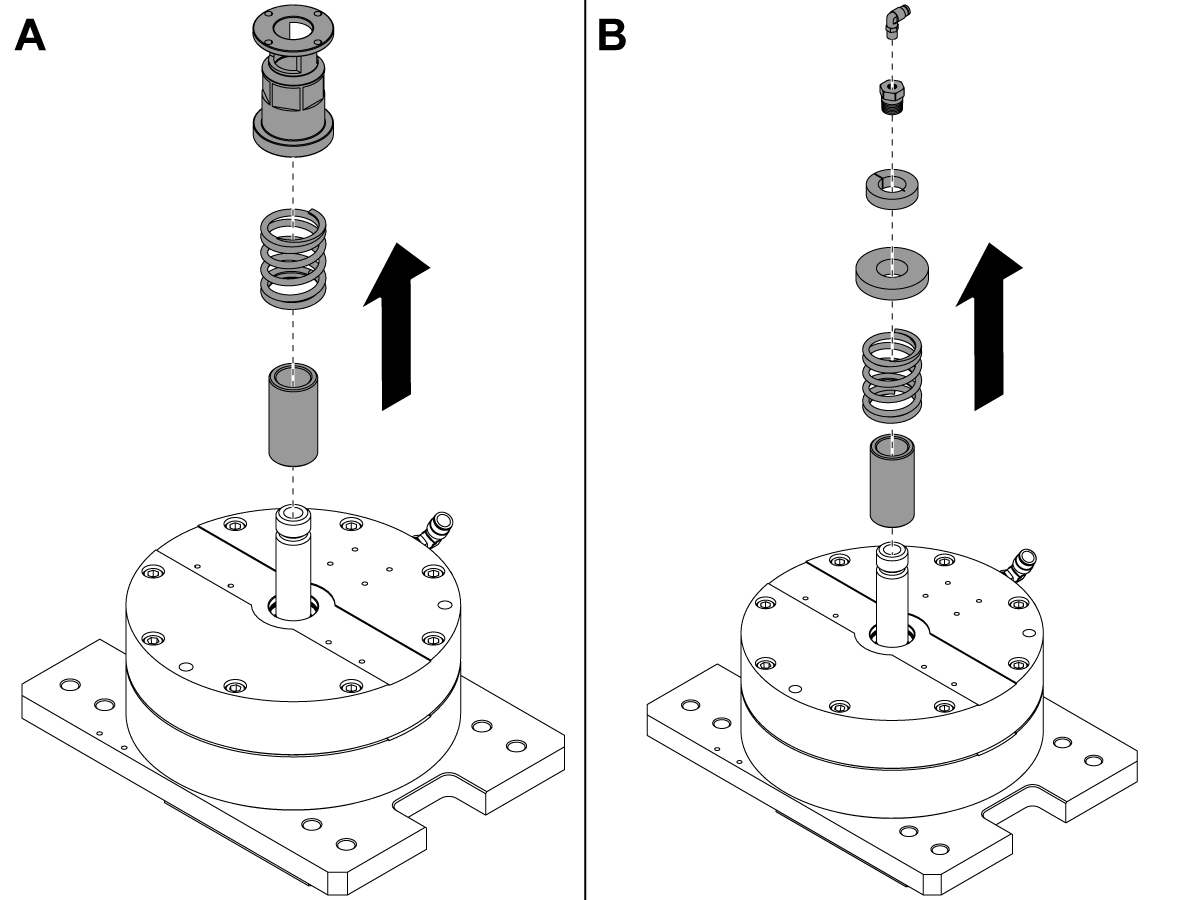

Installare il kit di ricostruzione
L'illustrazione mostra queste configurazioni:
  • Through-Spindle Coolant (TSC) [A]
  • Nessun TSC [B]

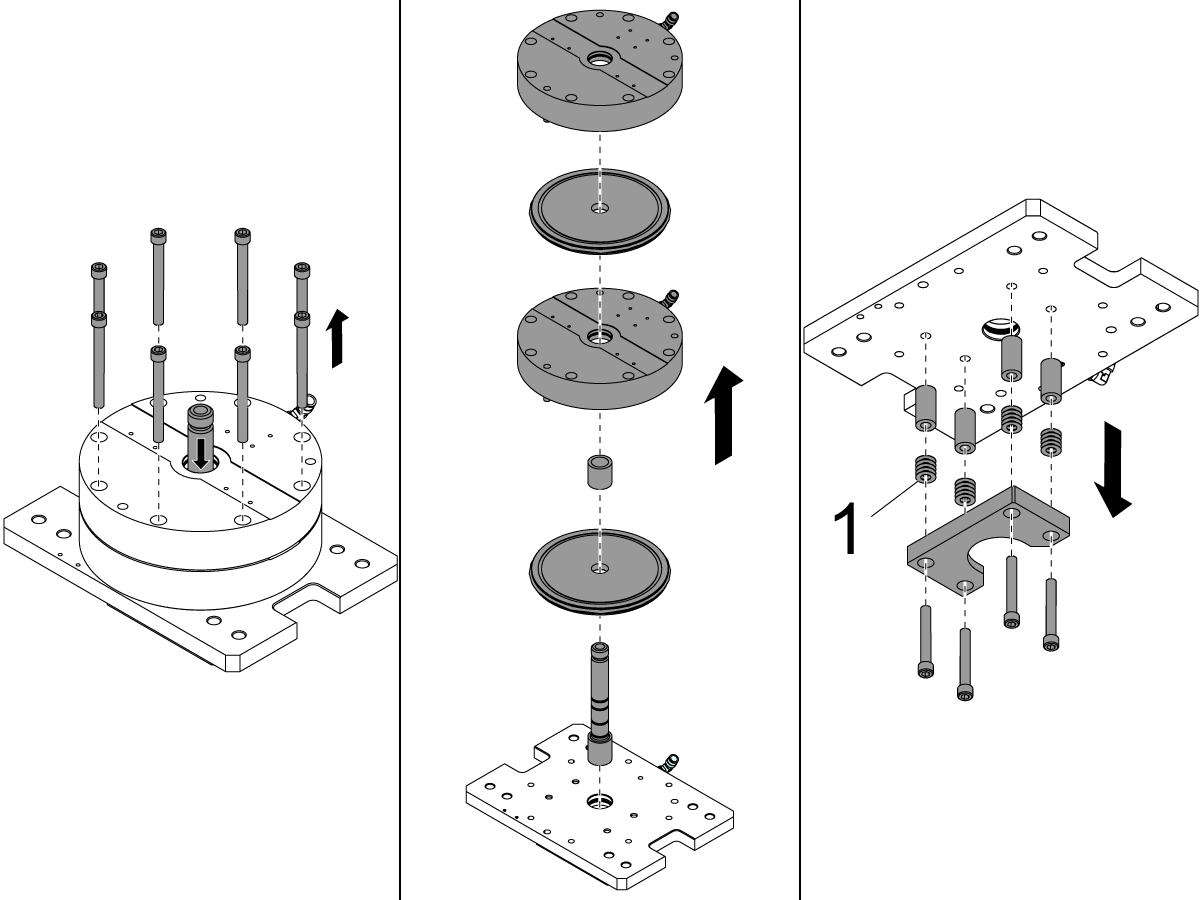

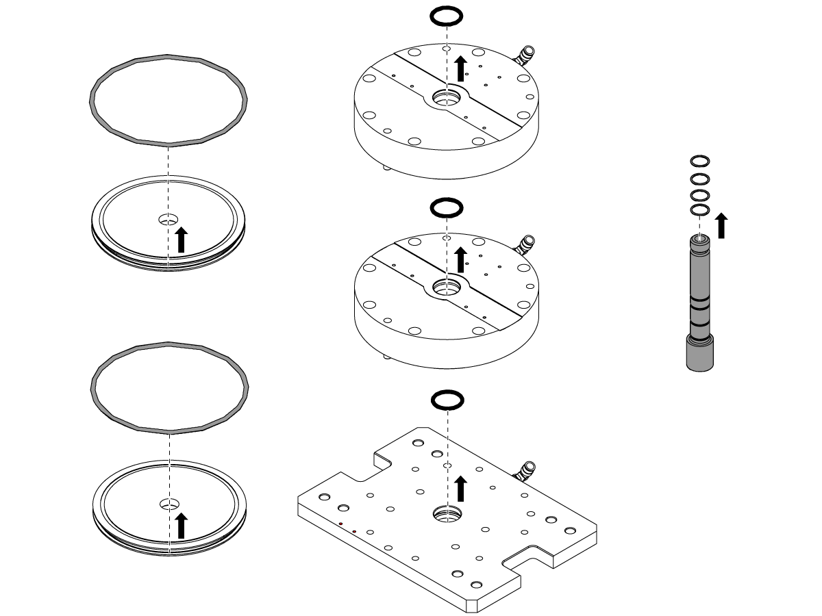

Tenere gli spessori [1].
Smontare come mostrato.

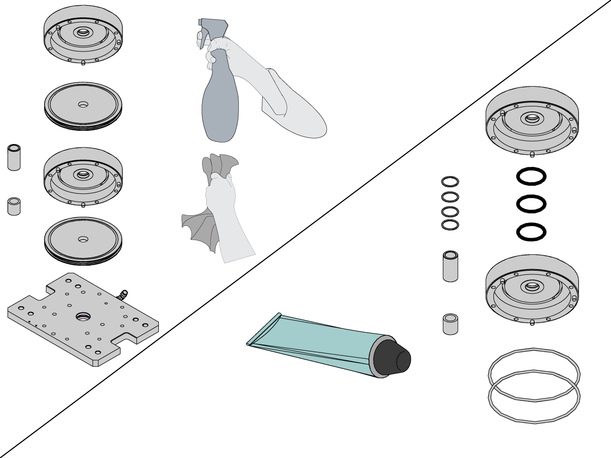

Parti pulite visualizzate.
Applicare uno spesso strato di grasso a:
  • gli anelli di tenuta toroidale
  • il diametro interno delle pareti dell’alloggiamento
  • il diametro esterno dei distanziatori
Non usare troppo grasso.

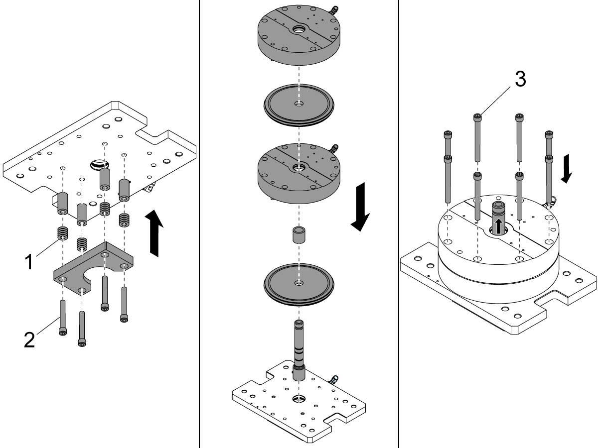

Installare i nuovi anelli di tenuta toroidale nella sequenza opposta del passaggio 3.
Utilizzare gli spessori [1] rimossi nel passaggio 2.
Serrare il socket head cap screws (SHCS) 1/2-13 [2] a 80 ft-lb (108 Nm).
Serrare l’SHCS 3/8-16 [3] (pistone 9") a 45 ft-lb (61 Nm).
Serrare l’SHCS 1/2-13 [3] (pistone 10") a 80 ft-lb (108 Nm).
6
  • TSC [A]
  • Nessun TSC [B]
Per TSC, applicare una goccia di Loctite rosso alle filettature dell'albero. Serrare il supporto cuscinetto [1] a 100 ft-lb (136 Nm).
Per i non-TSC, stringere completamente il collare dell'albero [2] sull'albero. Serrare la vite del collare a 10 ft-lb (14 Nm).
