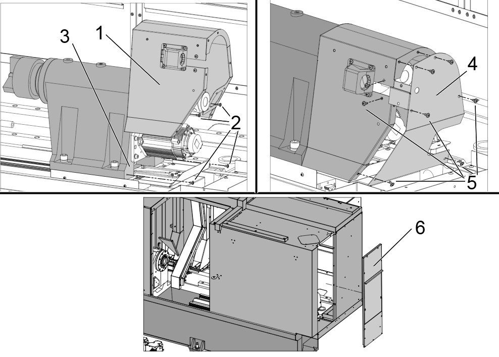

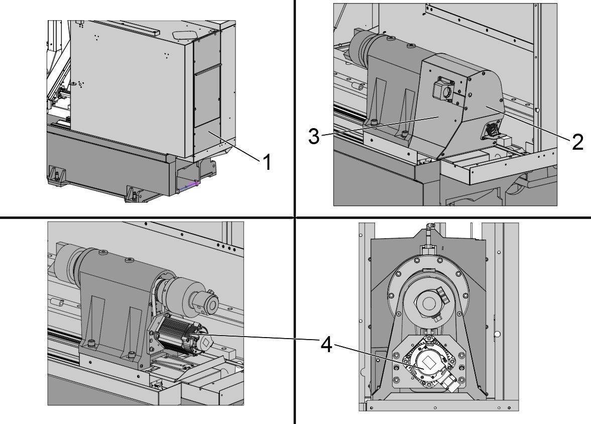

Rimuovere il pannello dell’involucro destro [1]e in modo da poter accedere al motore del mandrino secondario . Rimuovere il coperchio posteriore del mandrino secondario[2] e la copertura del motore [3]Scollegare tutti i cavi dal servomotore [4].
NOTA:il pannello di accesso laterale destro[1]viene visualizzato nell'immagine. Potrebbe essere necessario rimuovere altri pannelli dell’involucro per facilitare l’accesso.

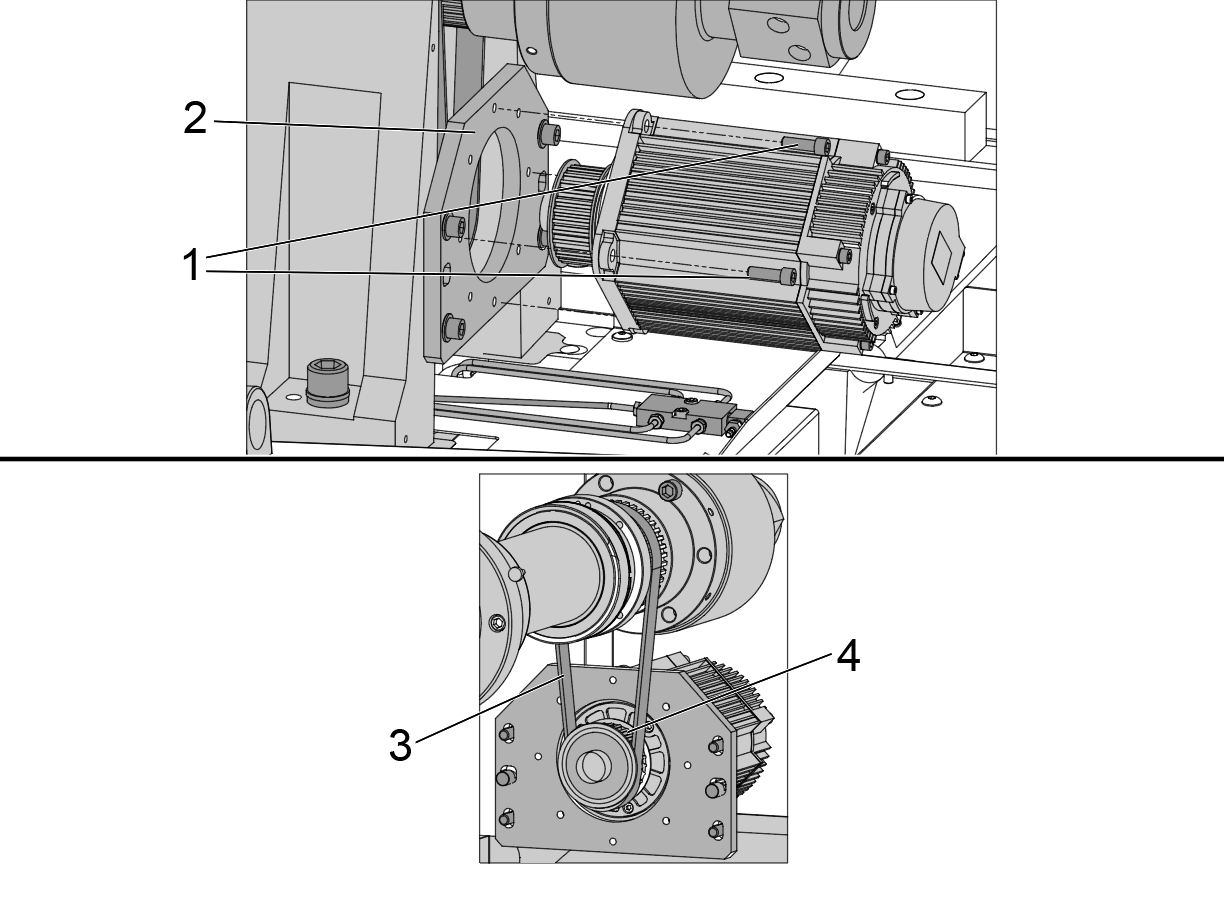

Rimuovere i 4 SHCS [1] in modo che il servomotore esistente possa essere disinstallato dalla piastra di montaggio del motore [2]. Una volta rimosso il motore, assicurarsi che la cinghia di trasmissione [3] sia posizionata correttamente sulla ruota dentata del mandrino e sia appesa come mostrato in modo che possa essere tesa correttamente sul nuovo motore.
NOTA: Quando si rimuove il motore, assicurarsi di far scorrere la cinghia di trasmissione fuori dalla ruota dentata collegata all'albero motore.
NOTA: assicurarsi di mantenere i 4 SHCS poiché verranno utilizzati per fissare il nuovo motore in posizione.

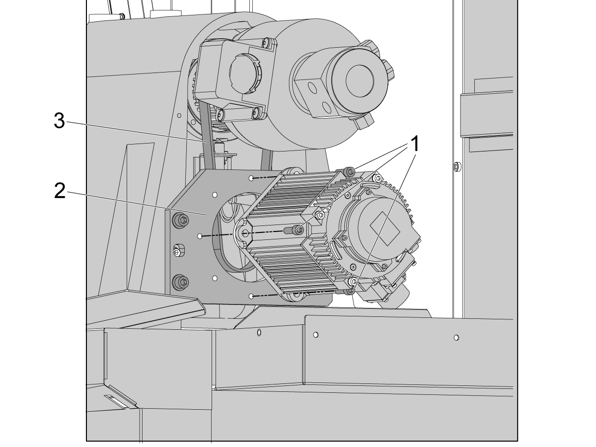

Fissare il nuovo motore alla piastra del motore [2]utilizzando le 4 viti a brugola[1]. Quando si fissa alla piastra del motore, assicurarsi di avvolgere la cinghia di trasmissione [3] intorno alla ruota dentata del motore [4]. Tirare manualmente la cinghia di trasmissione per verificare che sia posizionata correttamente sui pignoni.
NOTA: La vista inferiore dell'immagine mostra come dovrebbe apparire il motore e la cinghia di trasmissione dall'interno del pezzo fuso del mandrino secondario.

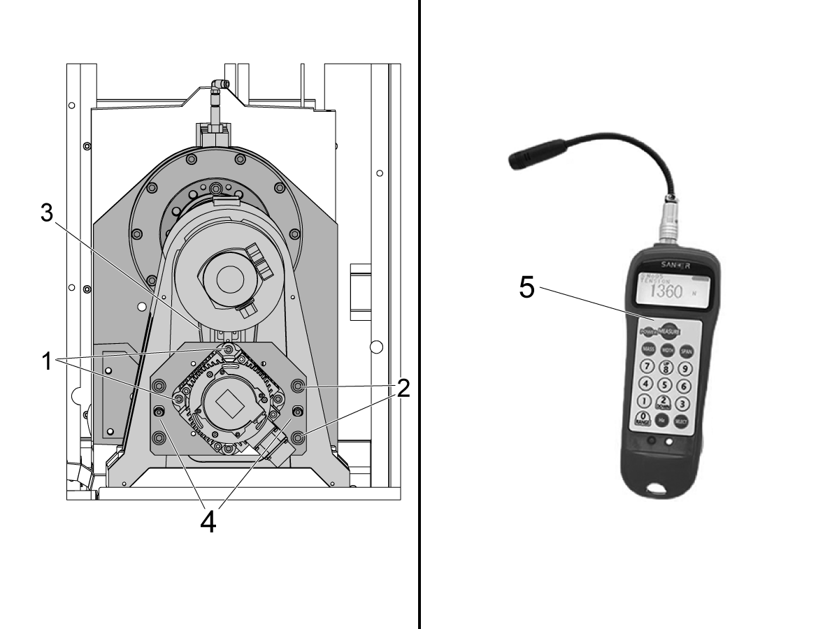

Coppia i 4 SHCS di montaggio [1] alla piastra di montaggio del motore. Controllare la tensione della cinghia di trasmissione [3] utilizzando il Gates Sonic Meter [5]. La cinghia di azionamento mandrino secondario deve essere tesa a 183N-227N.
Per regolare la tensione della cinghia, svitare i 4 SHCS [2] che montano la piastra del motore sul pezzo fuso del mandrino secondario. Quindi regolare i bulloni di allineamento CAM [4] fino a quando la cinghia è alla tensione corretta. Assicurarsi di serrare l'SHCS di montaggio della piastra del motore [2] dopo che la tensione della cinghia rientra nelle specifiche.
NOTA: per ulteriori dettagli su come utilizzare lo strumento Gates Sonic Meter, fare riferimento alla REGOLAZIONE DELLA TENSIONE DEL mandrino - AD0710.

Reinstallare la copertura del motore del mandrino secondario [1] fissando i 4 SHCS [2] alla superficie di montaggio del pezzo fuso del mandrino secondario [3]. Fissare il coperchio posteriore del mandrino secondario [4] con gli SHCS [5]. Inoltre, reinstallare qualsiasi lamiera rimossa per accedere al gruppo mandrino secondario.
