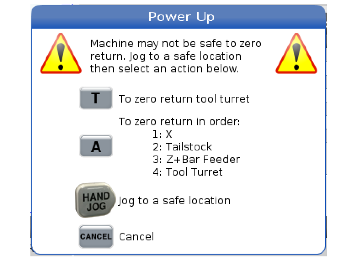

警告:次のステップを実行する前に、一部のモデルでは[電源投入]を押すと直ちに動作が始まることにご注意ください。動作経路が片付いていることを確認してください。スピンドル、機械テーブル、ツールチェンジャーから離れてください。一部のモデルでは[電源投入]ボックスが表示されます。このボックスでは、手動で機械をゼロリターンすることができます。
警告:サブスピンドルと回転工具を備える ST-10/15では、機械のクリアランスが非常に狭くなっています。ゼロリターンするには、次の手順を実行します。
Hand Jogを押して手動でジョグし、タレットを安全な位置に移動します。
[T]を押して工具タレットをゼロリターンします。
[MDI]を押してから[ATC FWD]または[ATC REV]を押して、短い工具がスピンドルに面するようにタレットにインデックスを付けます。
注記: メッセージが表示された場合:機械がゼロ化されていません! 325 手動モード有効の設定がオンに設定されていることを確認してください。
他の軸をゼロリターンします。軸の文字を押してから、単一のボタンを押します。
制御は現在、操作:MEM モードで稼働しています。[CYCLE START]を押して有効なプログラムを実行するか、他の制御機能を使用することが可能です。

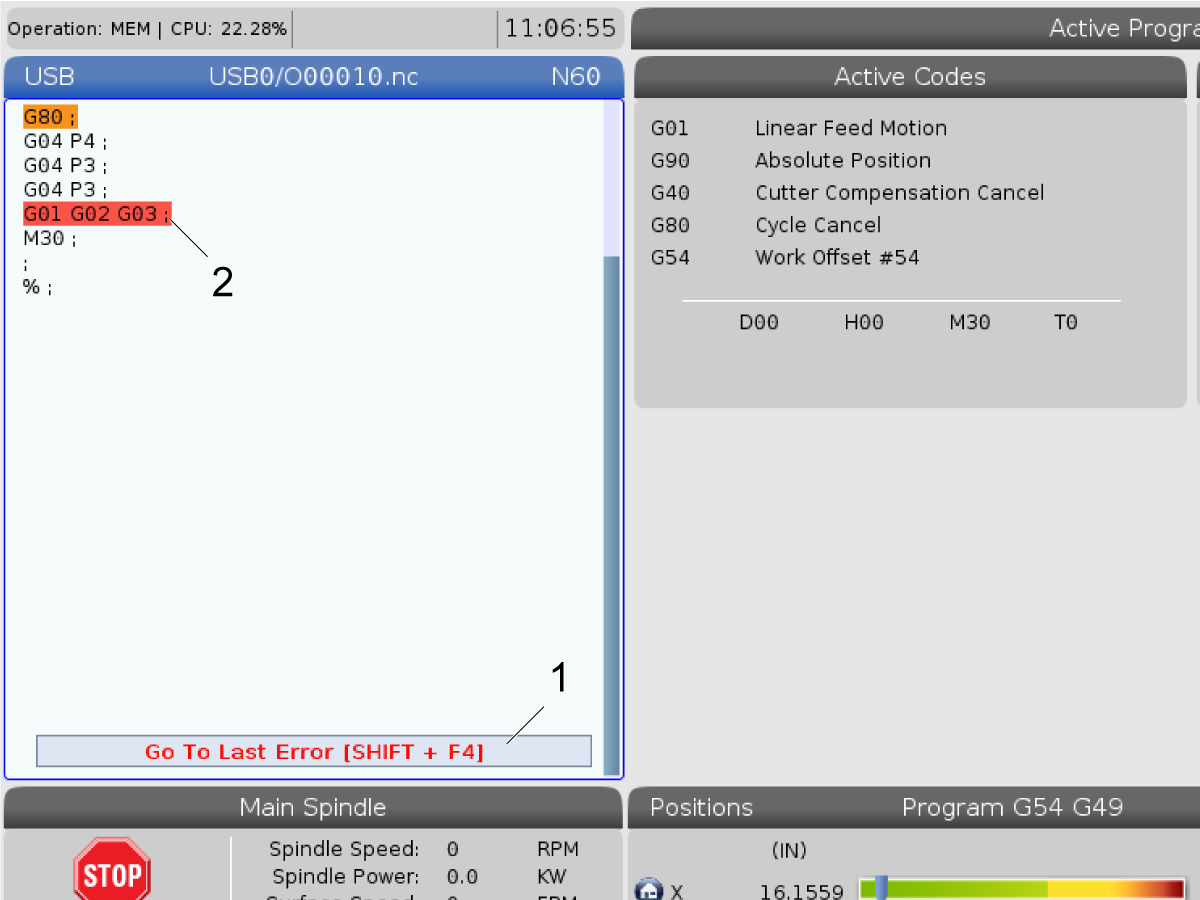

Locate the Last Program Error
ソフトウェアバージョン100.19.000.1100以降、制御によってプログラムの最後のエラーを検出できるようになりました。
SHIFT + F4を押すと、エラーを生成したGコードの最終行が表示されます。
