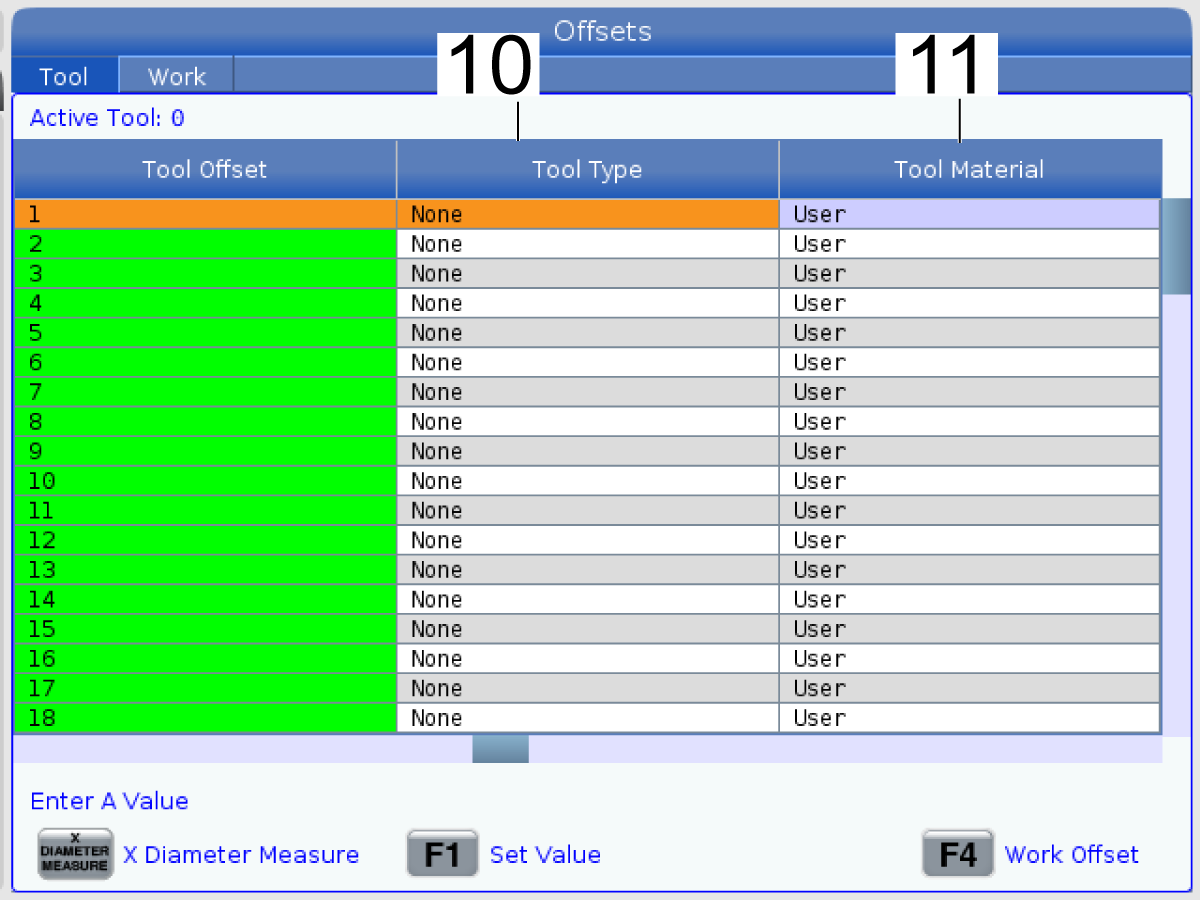

10. Rodzaj narzędzia – ta kolumna jest używana przez układ sterowania, aby zdecydować, którego cyklu sondy użyć do sondowania tego narzędzia. Naciśnij [F1], aby wyświetlić opcje.
11. Materiał narzędzia – ta kolumna jest używana przez bibliotekę posuwów i prędkości VPS do obliczeń. Naciśnij [F1], aby wyświetlić opcje.

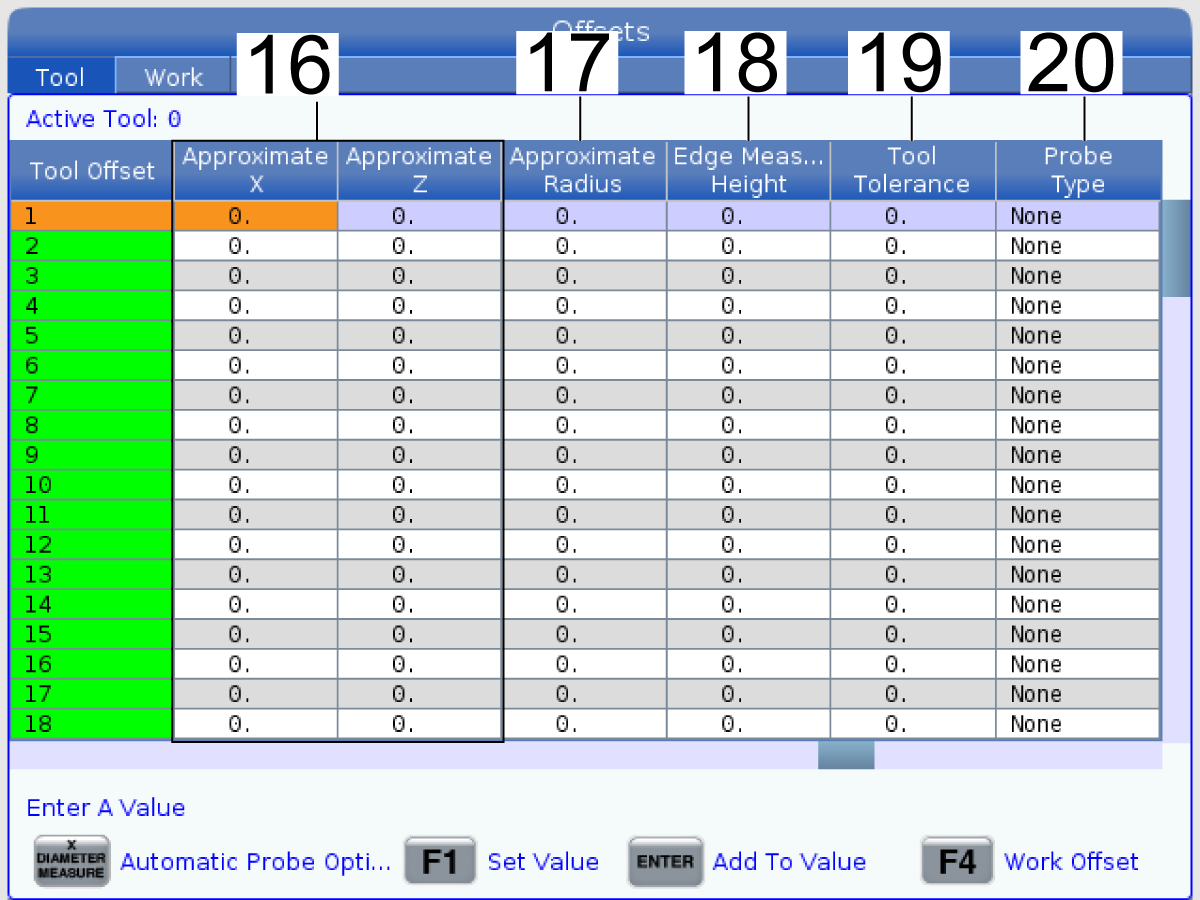

16. Przybliżone X i Z – ta kolumna jest używana przez ATP lub sondę do ustawiania narzędzi. Wartość w tym polu informuje sondę o przybliżonej pozycji sondowanego narzędzia.
17. Przybliżony promień – ta kolumna jest używana przez sondę. Wartość w polu informuje sondę o przybliżonym promieniu narzędzia.
18. Wysokość pomiaru krawędzi – ta kolumna jest używana przez sondę. Wartość w tym polu to odległość poniżej końcówki narzędzia, którą narzędzie musi przesunąć podczas sondowania krawędzi. Należy użyć tego ustawienia w przypadku narzędzia o dużym promieniu lub w przypadku pomiaru średnicy narzędzia do fazowania.
19. Tolerancja narzędzia – ta kolumna jest używana przez sondę. Wartość w tym polu służy do sprawdzania uszkodzenia narzędzia i wykrywania zużycia. To pole należy pozostawić puste, jeśli ustawiana jest długość i średnica narzędzia.
20. Rodzaj sondy – ta kolumna jest używana przez sondę. Można wybrać procedurę sondy, która ma być przeprowadzona dla tego narzędzia. Naciśnij [X DIAMETER MEASURE] (pomiar średnicy X), aby wyświetlić sondowane opcje.
