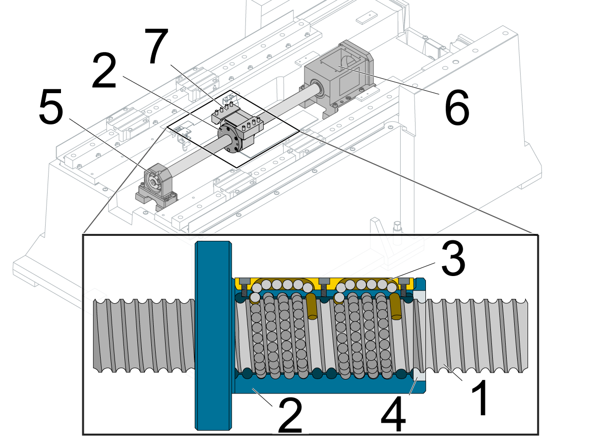

komponenty maszyny
  1. Śruba z nakrętką kulkową
  2. Ballnut
  3. Kulki krążą przez ballnut
  4. Wycieraczki
  5. Obudowa nośna
  6. Obudowa silnika
  7. Obudowa ballnut

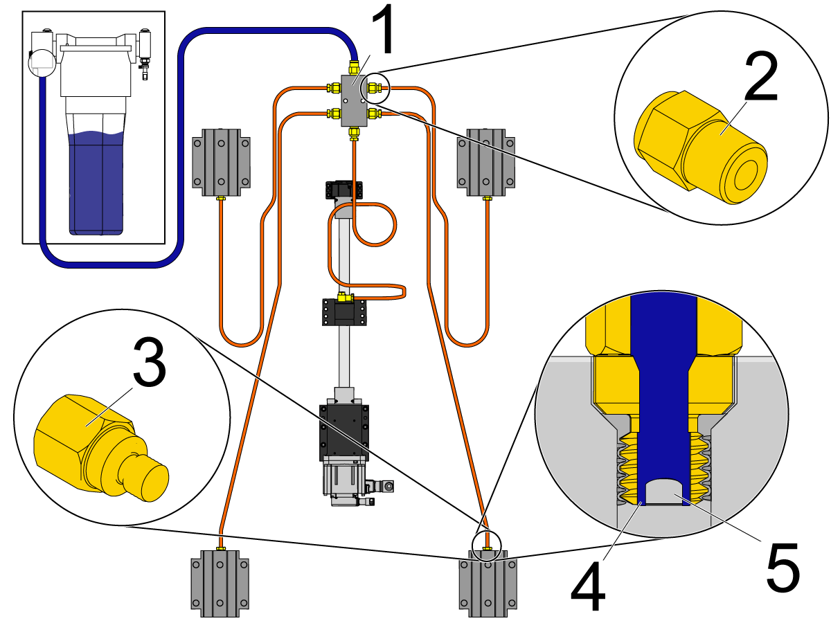

Upewnij się, że na powierzchni wkrętaka jest lekka warstwa oleju lub smaru. Jeżeli nie jest, należy sprawdzić cały układ smarowania pod kątem wycieków i chodaków, w tym wszystkich rur, węży i armatury. Sprawdzić, czy na każdej osi nie ma przecieków: Wyciek na jednej osi powoduje brak smarowania na innej osi. Sprawdź, czy olej lub smar kałuże, aby pomóc zlokalizować źródło wycieku.
 Uwaga: System smarowania smarem ciekłym firmy Haas wykorzystuje złączki adapterów [2] w kolektorach osi [1]. Prowadnice liniowe i nakrętki balowe wykorzystują złączki dławikowe [3]. Łącznik ogranicznika ma szczelinę [5] między gwintami a wkrętem zestawu [4]. Wymusza to smar zasilany przez kolektor, aby przejść przez szczelinę [4], aby smarować osie.
Upewnić się, że stosowane jest odpowiednie smarowanie. Patrz Stoły smarowe, smarowe i uszczelniające do komponentów maszyn Haas.

Odłączyć złączkę smarową [1] od nakrętki [2]. Wykręć wkręty [3], które mocują nakrętkę [2] do obudowy nakrętki [4].
Śruba/Ballnut
Oddziel nakrętkę głosową [2] od obudowy nakrętki [4]. Obróć nakrętkę [2] ręcznie i przytrzymaj pokrętło [5] tak, aby nie obracał się, a ballnut [2] przesunie się z obudowy ballnut [4].
Ballnut [2] powinny obracać się płynnie. Jeśli jest opór lub jeśli wiąże, Śruba głosowa [5] i ballnut [2] są wadliwe.
Łożysko nośne
Obróć nakrętkę [5] ręcznie. Jeśli występuje opór lub jest on wiążący, łożyska są wadliwe. Wykręć wkręt [5] i sprawdź łożyska nośne i opakowanie łożysk, aby określić, które komponenty należy wymienić.

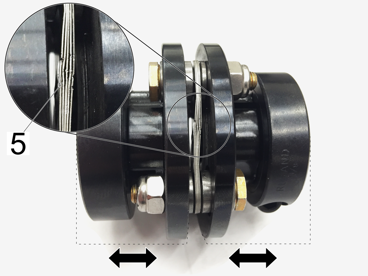

Upewnij się, że Flex Pack [5] w sprzęgu nie jest uszkodzony. Powinno być proste i szczelnie skompresowane razem.
 Uwaga: Jeśli silnik osi jest odłączony od śrubowe, przesunięcie siatki i przesunięcie pracy (na przykład G54) musi być zresetowane. Przejdź do AXIS SERVO Motor – Ustawianie parametru przesunięcia siatki.
WYRÓWNANIE SPRZĘGU:
Aby ponownie wyrównać łącznik do wału silnika, należy luźno zamontować śruby mocujące i unosić silnik, aż sprzęgło wysunie się z wału silnika i wału śrub akulowa.
Dokręć śruby i sprawdź, czy łącznik nadal łatwo przesuwa się między dwoma wałami.
Dokręć śrubę zaciskową sprzęgu zgodnie ze specyfikacjami znalezionymi w __________.
