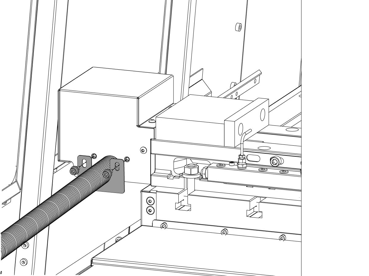

将电动台虎钳安装至工作台并将其摆正。
观看视频以获取指导。
 将电缆  33-0645 从电动台虎钳 CAN PCB 上的 J6 插入电动台虎钳连接器。
将导管夹到电动台虎钳主体上。
确认导管在 X 轴和 Y 轴行程的远端时有足够的松弛度。请确认导管在 X 轴和 Y 轴行程的近端时未卡在工作台和钣金之间。

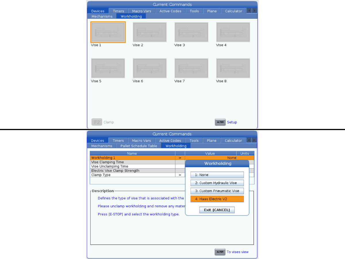

按 [CURRENT COMMANDS] 并导航至设备>工件夹具 > 台虎钳 1。
按 [ALTER] 设置台虎钳。
按  【E-Stop】 并选择 4: Haas Electric V2
按 [ALTER] 回到台虎钳视图
按[F2]夹紧/松开“工件夹具”选项卡中的台虎钳

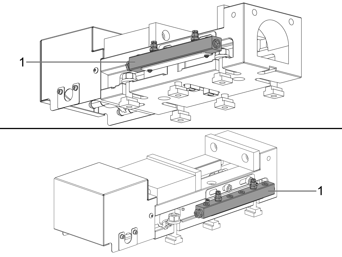

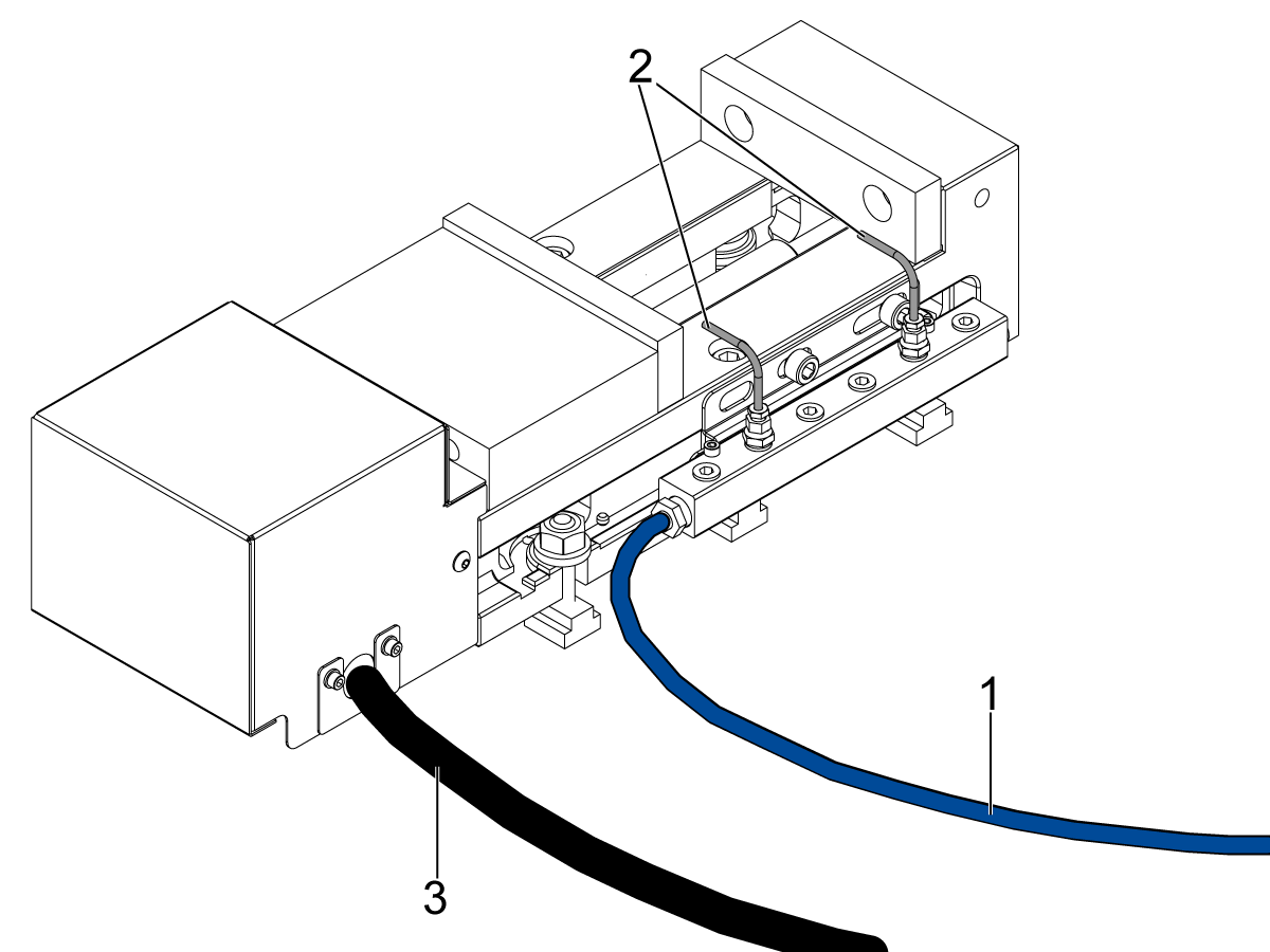

E-Vise - Air Blast
对于“电动台虎钳 - 吹气”,请按照以下步骤操作
如图所示,将吹气歧管 [1] 连接到电动台虎钳,使用提供的五金件。
布置吹气软管 [1]  从润滑面板中的电磁阀走线到歧管,并如图所示连接。
在需要的地方将吹气软管 [2] 连接到吹气歧管。

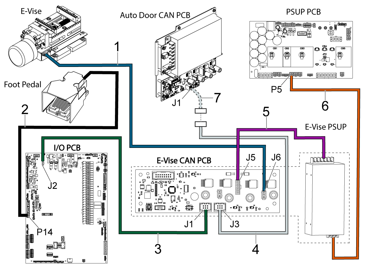

E-Vise - Electrical Diagram
将电缆 33-0645 [1] 从电动台虎钳 CAN PCB 上的 J6 连接到电动台虎钳连接器。
将电缆 32-1390 [2] 从 I/O PCB 上的 P14  连接到脚踏板。
将电缆 33-5308 [3] 从电动台虎钳 CAN PCB 上的 J1连接到 I/O PCB 上的 J2。
注意: 如果机床配备了 CAN 自动门。将电缆 33-5310 [7] 从 I/O PCB 上的 J2上拔下。将电缆 33-5400 [4] 从电动台虎钳 CAN PCB 上的 J3 连接到电缆 33-5310 [7] (插在自动门 CAN PCB 上的 J1 上)。如果没有 CAN 自动门,则将电缆盘绕并用扎线将其绑在 I/O 铰链门上。
说明:电缆 33-0647 出厂时已接线。仅供参考。
将电缆 33-0644 [6] 从电动台虎钳 PSUP 连接到 PSUP PCB 上的P5 。
注意:如果有电缆插入 P5,将其拔下,然后将其插入电缆 33-0644 上的软辫线连接中。

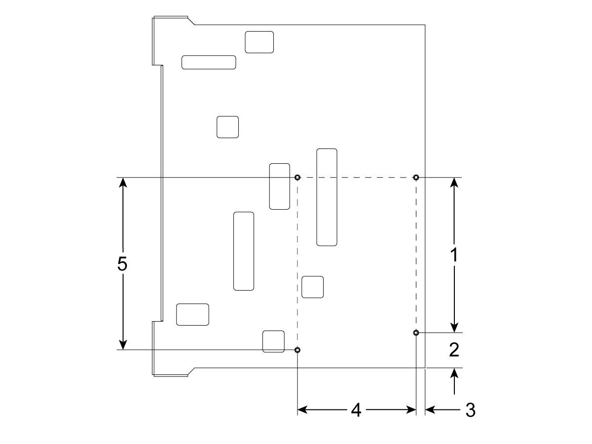

如果已安装 I/O 铰链门,请检查其是否具有 CAN 系统孔型。如果没有,则可以使用图纸中标注的孔型修改现有的铰链门。
  • [1] 7.2"
  • [2] 1.718"
  • [3] 0.51"
  • [4] 5.5"
  • [5] 8.0"

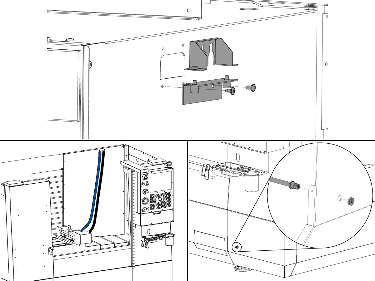

将导管夹安装到机床的检修孔钣金上。
 将电缆  33-0645 从电动台虎钳 CAN PCB 上的 J6 连接到电动台虎钳连接器。
在控制器下方的前裙板上钻一个5/8" 孔以安装脚踏板电缆。
将电缆 32-1390 从 I/O PCB 上的  P14 连接到机床的前裙板,以连接到脚踏板
吹气:
来自吹气电磁阀的电缆进入电动台虎钳上的吹气歧管,沿着与电动台虎钳电缆相同的路径布置电缆。

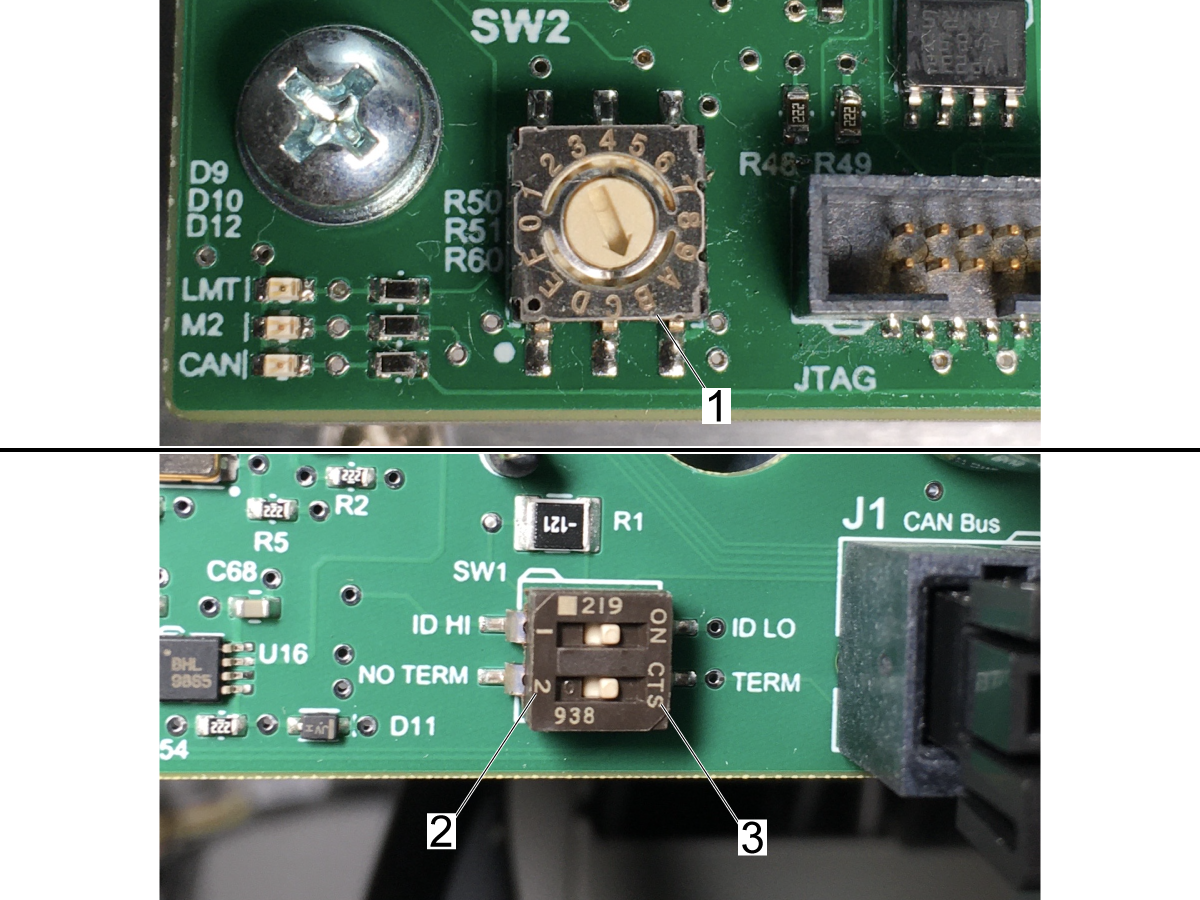

CAN 节点选择器应设置为B [1]。
如果机床配备了 CAN 自动门,则应将终端设置为 NO TERM [2]。如果机床没有 CAN 自动门,则应将终端设置为 TERM [3]。

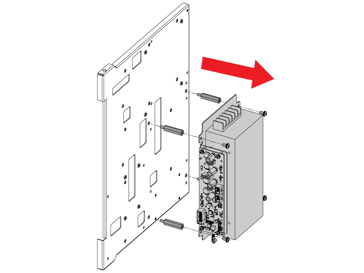

此程序概述如何更换电动台虎钳 LVPS 和 PCB 组件。
说明:此程序仅用于更换电动台虎钳 LVPS 和 PCB,请参阅电动台虎钳客户现场安装 和电动台虎钳就绪安装程序了解客户现场安装说明。
此程序适用于以下维修套件:
  • 93-3270: CAN 电动台虎钳电气装配套件 2020

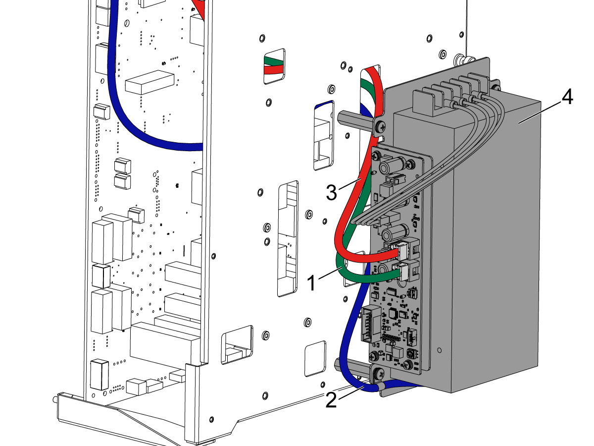

Removal
从 I/O 铰链门上拆下旧的电动台虎钳电源和 PCB 组件。
Replacement
将电源和 PCB 组件 [4] 安装到 I/O 铰链门。

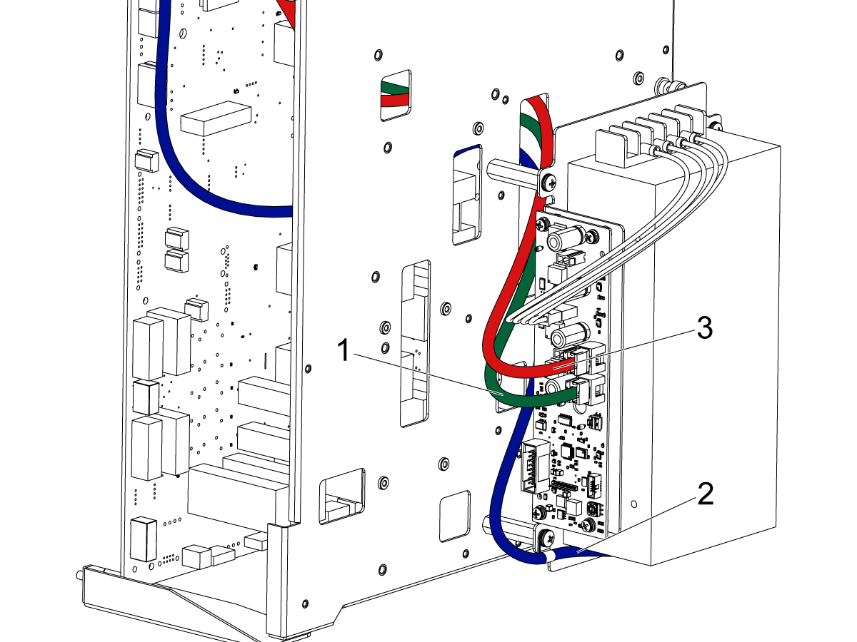

将电缆连接到新的电动台虎钳电源和 PCB 组件,就像它们连接到旧组件一样:
33-5308 [1] 电动台虎钳 CAN PCB 至 I/O PCB
33-0644 [2] 电动台虎钳 CAN PSUP 至 PSUP PCB
33-5400 [3] 电动台虎钳 CAN PCB 至智能 CAN 自动门 PCB
验证 CAN 设备的所有电缆正确。
将电缆  33-5308 [3] 从电动台虎钳 CAN PCB 上的  J1 连接到 I/O PCB 上的  J2 。
 注意: 如果机床配备了 CAN 自动门。将电缆  33-5310 [7] 从 I/O PCB 上的  J2  上拔下。将电缆 33-5400 [4] 从电动台虎钳 CAN PCB 上的 J3 连接到电缆  33-5310 [7] (插在自动门 CAN PCB 上的 J1 上)。如果没有 CAN 自动门,则将电缆盘绕并用扎线将其绑在 I/O 铰链门上。
 注意: 电缆  33-0647 出厂时已接线。仅供参考。
将电缆 33-0644 [6] 从电动台虎钳 PSUP 连接到 PSUP PCB 上的 P5 。
 注意: 如果有电缆插入  P5,将其拔下,然后将其插入电缆  33-0644 上的软辫线连接中。

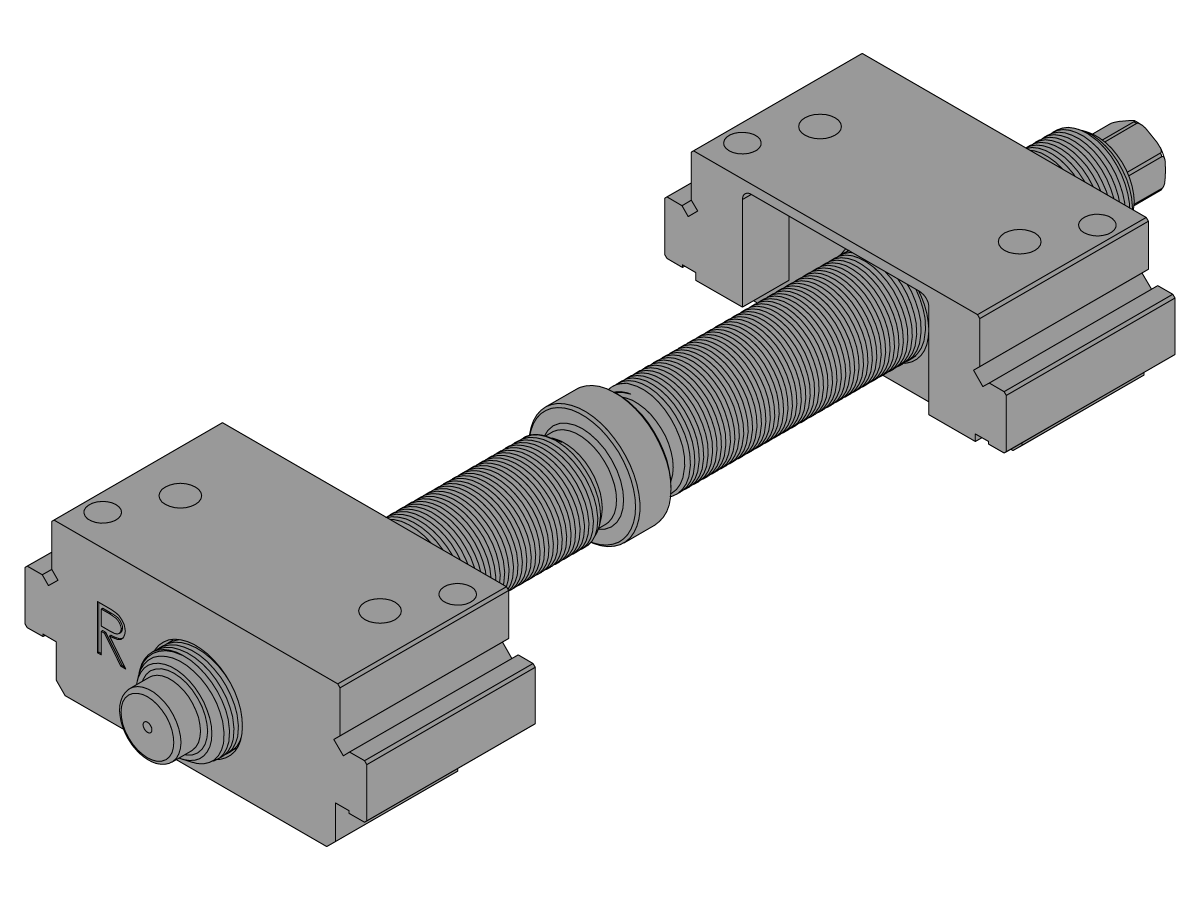

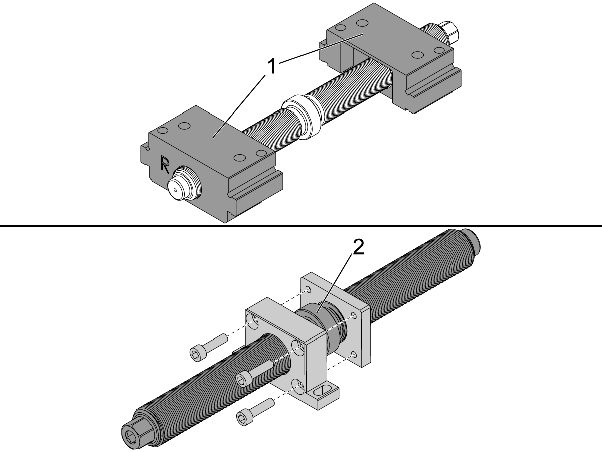

此程序概述如何在 5 英寸电动台虎钳上更换螺钉和螺母 。
此过程适用于以下套件:
  • 93-3434: 电动台虎钳 5 英寸螺钉维修套件

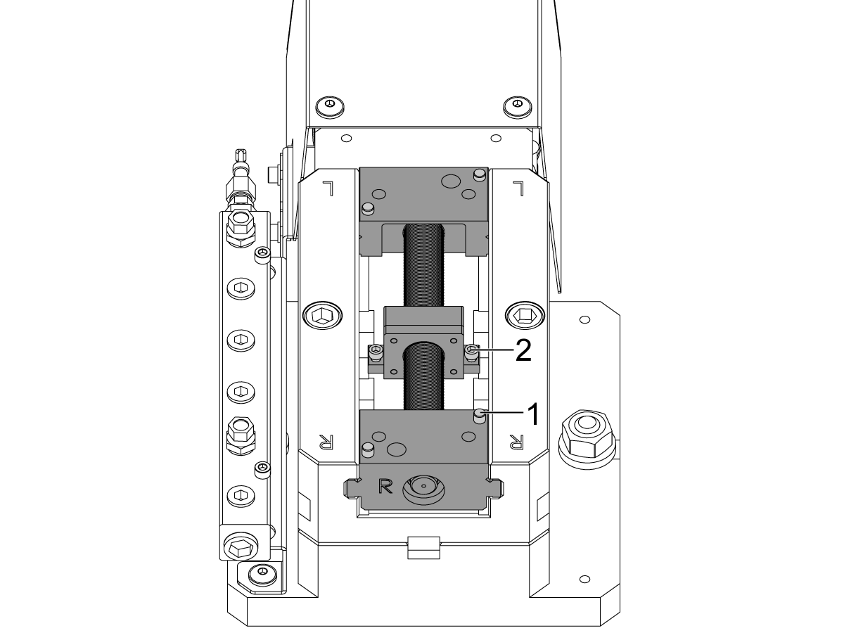

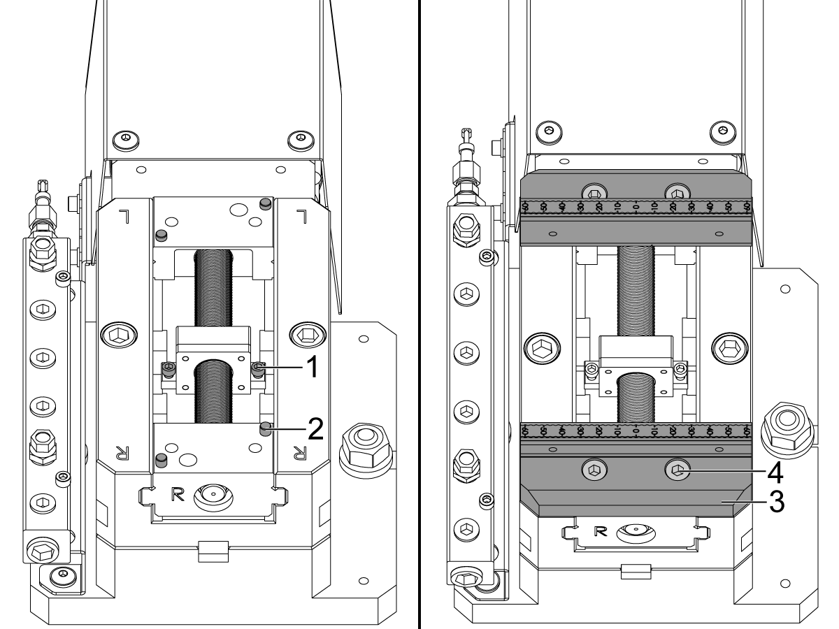

Removal
从钳爪上拆下螺栓 [1]。
撬开台虎钳爪 [2]。
拆下标记为 [1] 的销。保存好这些销,因为它们稍后将被重用。
从中间支架上拆下螺栓 [2]。
将螺钉和螺母组件滑出台虎钳。
从螺钉上拧下螺母 [1]。
取下螺栓并拆下中心支架 [2]。
说明:保存好中心块组件,因为它稍后将被重用。

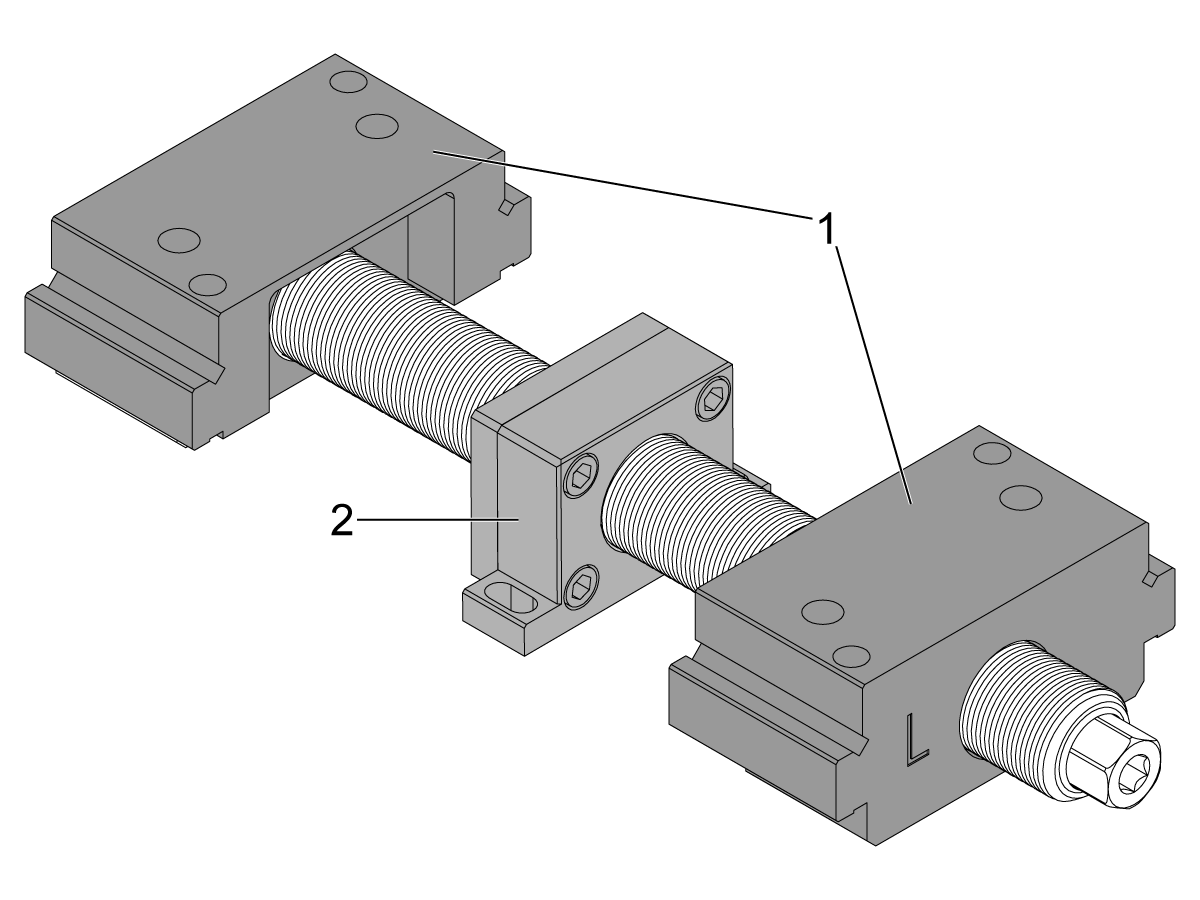

Replacement
从新螺钉上卸下螺母 [1]。
添加 钼润滑脂到新螺钉的中心 [2]。
 说明:使用电动台虎钳随附的 钼润滑脂。
如图所示,将中心块组件连接到新螺钉上。
重新安装左侧螺母 [1] 到新螺钉六角侧。
重新安装右侧螺母 [2] 到新螺钉的另一侧。
按图示方向在台虎钳上滑动新螺钉和螺母组件。
拧入中心支架组件[1]的螺栓 。
如图所示,重新插入销 [2]。
将钳爪 [3] 与销对齐,并拧紧螺栓 [4] 以固定钳爪。
