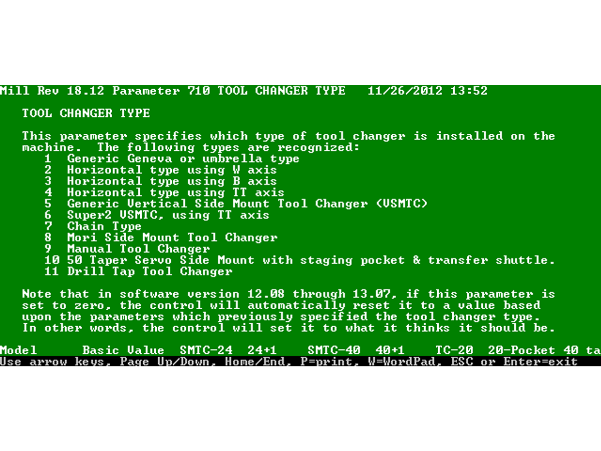

Si el número de parámetro es desconocido, escriba una(s) palabra(s) y presione [ENTER]. Para este ejemplo, se introducirá El cambiador de herramientas.
8
Utilice las flechas arriba y abajo para ver la explicación y los valores básicos del modelo de máquina.
 Nota: Si se necesita más información, consulte el manual de servicio de HAAS.

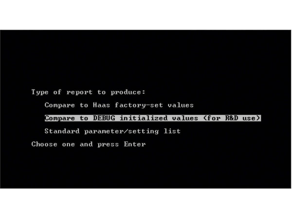

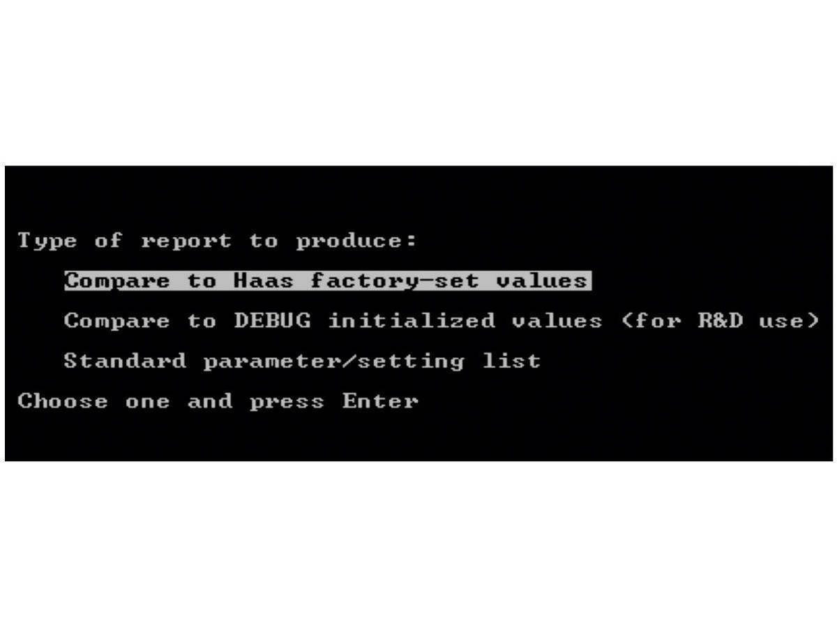

Seleccione el tipo de informe aplicable.
Seleccione Comparar con los valores establecidos en fábrica de Haas para comparar los parámetros de la máquina con los valores establecidos en fábrica.
13
 Nota: El artículo Comparar con válvulas inicializadas DEBUG (para R&D Uso) es sólo para el uso de los ingenieros de Haas.

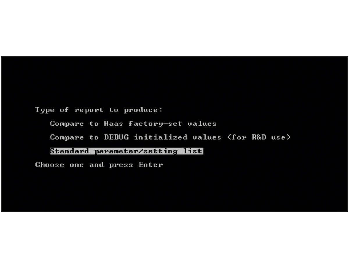

14
Seleccione el Lista de parámetros/ajustes estándar para ver una lista de los parámetros y ajustes.
Una vez seleccionado el informe deseado, pulse [ENTER].
