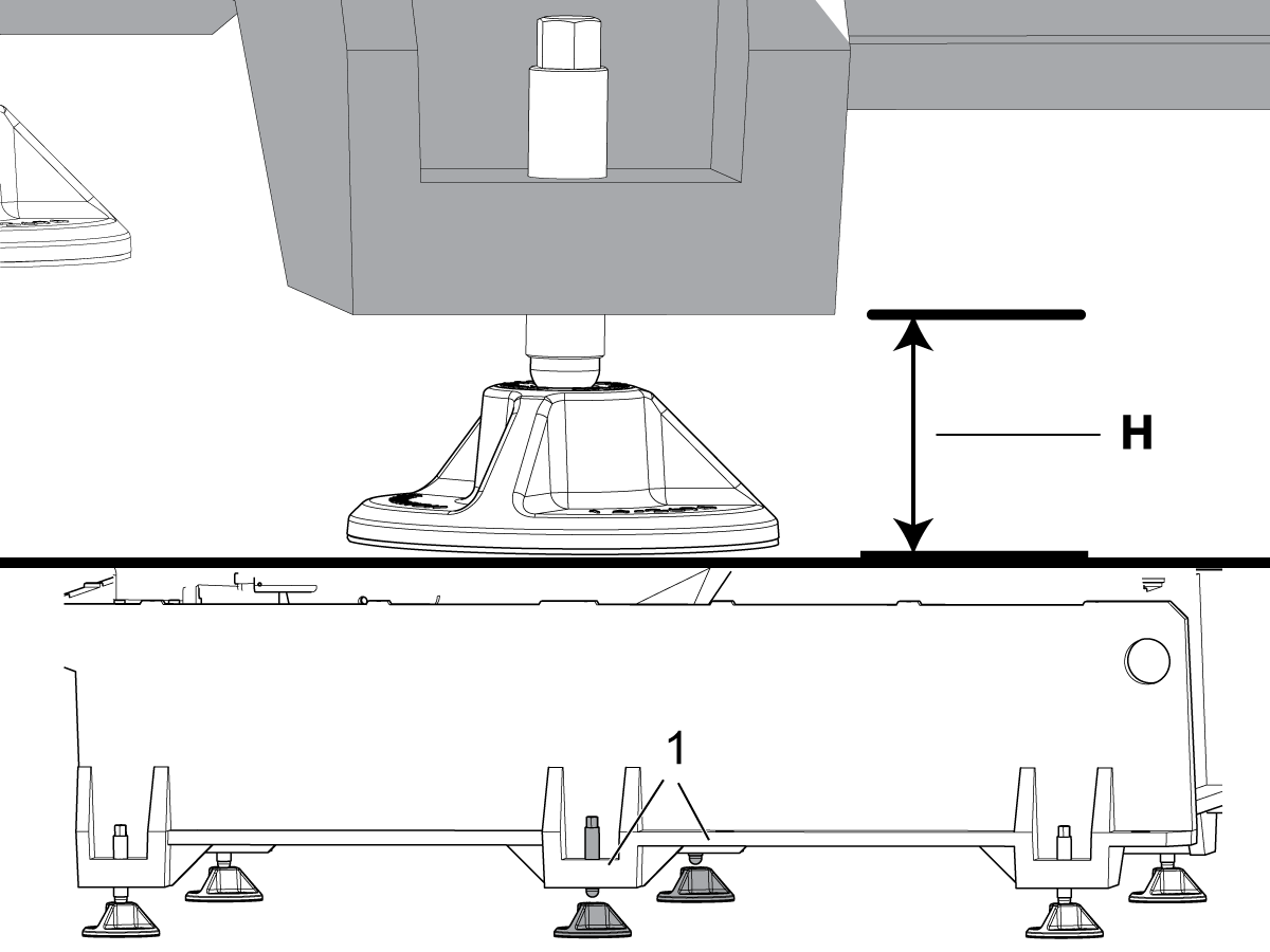

Machine Rough Leveling
 Nota: per le macchine dotate di convogliatori CDF si consiglia di effettuare un controllo del montaggio del serbatoio del refrigerante e del trasportatore CDF prima del livellamento.
Effettuare il ritorno a zero di tutti gli assi, uno alla volta, o premere [POWER UP]. Completare il processo di livellamento.
Ripetere questi passaggi per ottenere il livello corretto della macchina.
Regolare le (4) viti di livellamento ad angolo [H] per sollevare il pezzo fuso da terra.
Impostare [H] su 4".
Girare entrambe le viti di livellamento medio [1] fuori dai piedini centrali.

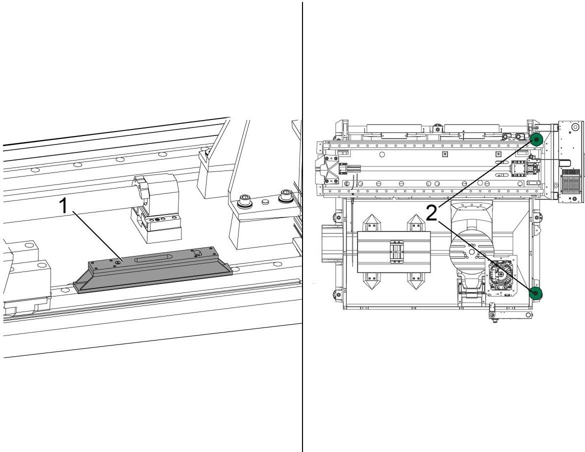

Posizionare il livello di precisione [1] su una delle guide lineari dell’asse X.
Primo livello della macchina da un lato all'altro. Sollevare o abbassare un lato con regolazioni uniformi delle due viti [2] per centrare la bolla nello strumento.

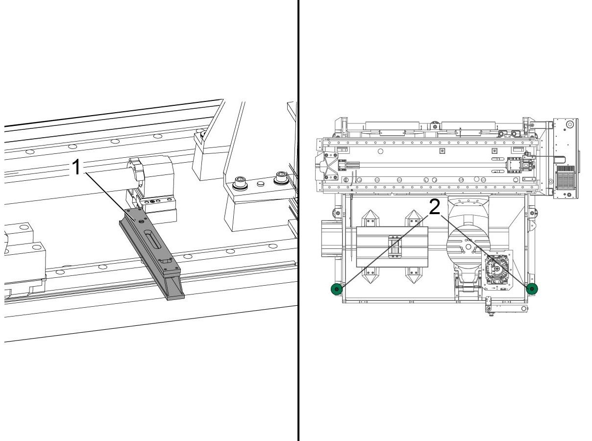

Posizionare la livella di precisione parallelo all'asse Y sulla guida lineare.
  Nota: è inoltre possibile posizionare un blocco di granito attraverso le guide lineari dell'asse X e posizionare la livella di precisione in alto.
Regolare le viti anteriori o posteriori in modo uniforme per livellare la macchina da davanti a dietro e centrare la bolla nell'utensile di livello.

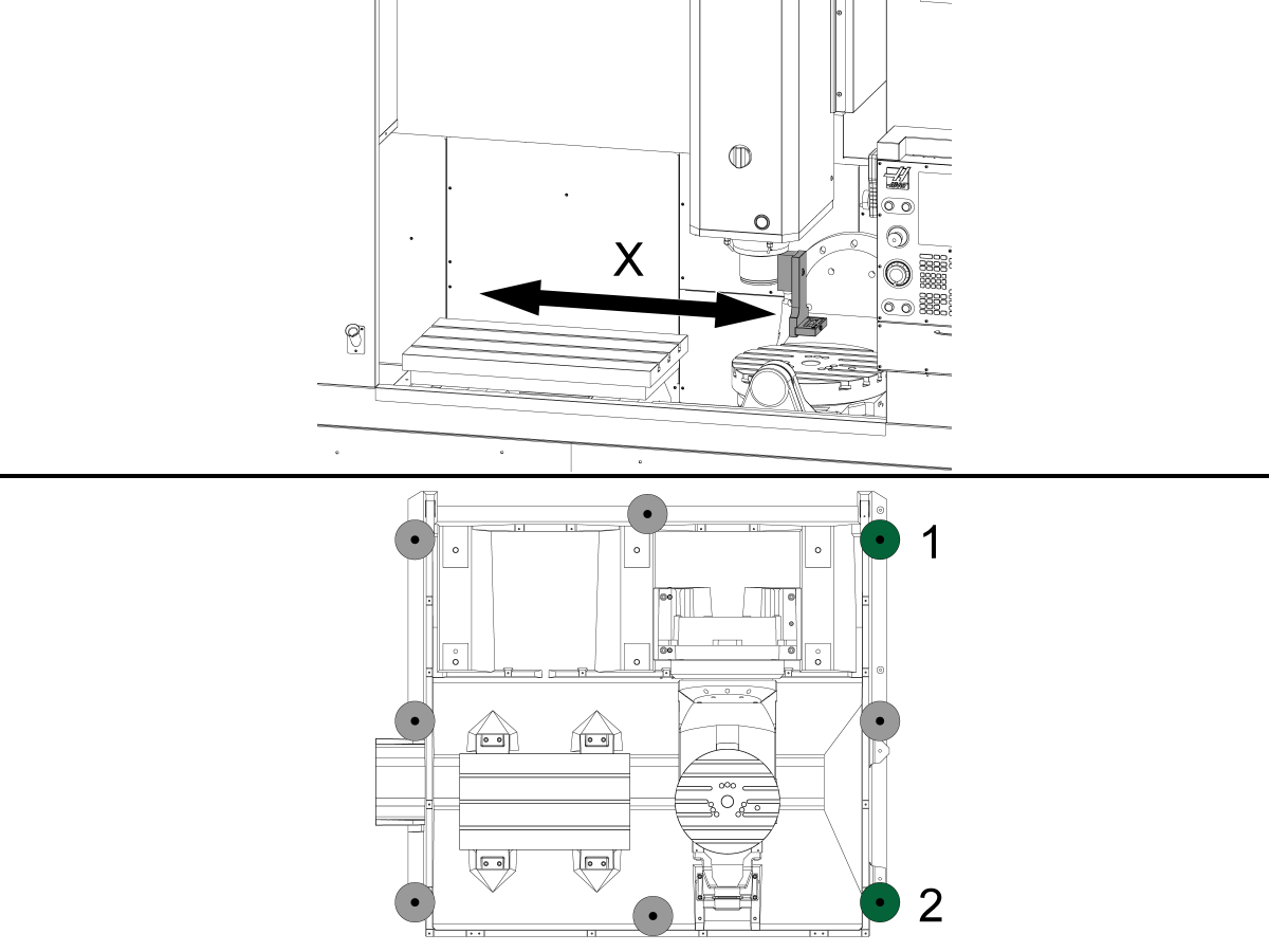

X-Axis Roll Adjustment
Con l’asse Y e l’asse Z a metà corsa, impostare lo strumento di livellamento (T-2181A / T-2192) parallelo all’asse Y.
Nota: L’utensile di livellamento (T-2182/T-2192) deve essere regolato manualmente dopo essere stato montato sul mandrino.  Snug il bullone di montaggio della base mag e urtare il livello a mano fino a quando il livello della bolla è nel mezzo della corsa.
Gestire l'asse X jog. Prendere le letture a casa, al centro, e alla fine del viaggio X-Axis. Alla fine della corsa X-Axis, notare se il lato anteriore o posteriore della macchina è inferiore.
Sollevare o abbassare il lato, [1] o [2], fino a quando la bolla nello strumento legge zero. Ripetere questo passaggio ad ogni fine di viaggio finché lo strumento non legge lo zero a entrambe le estremità.

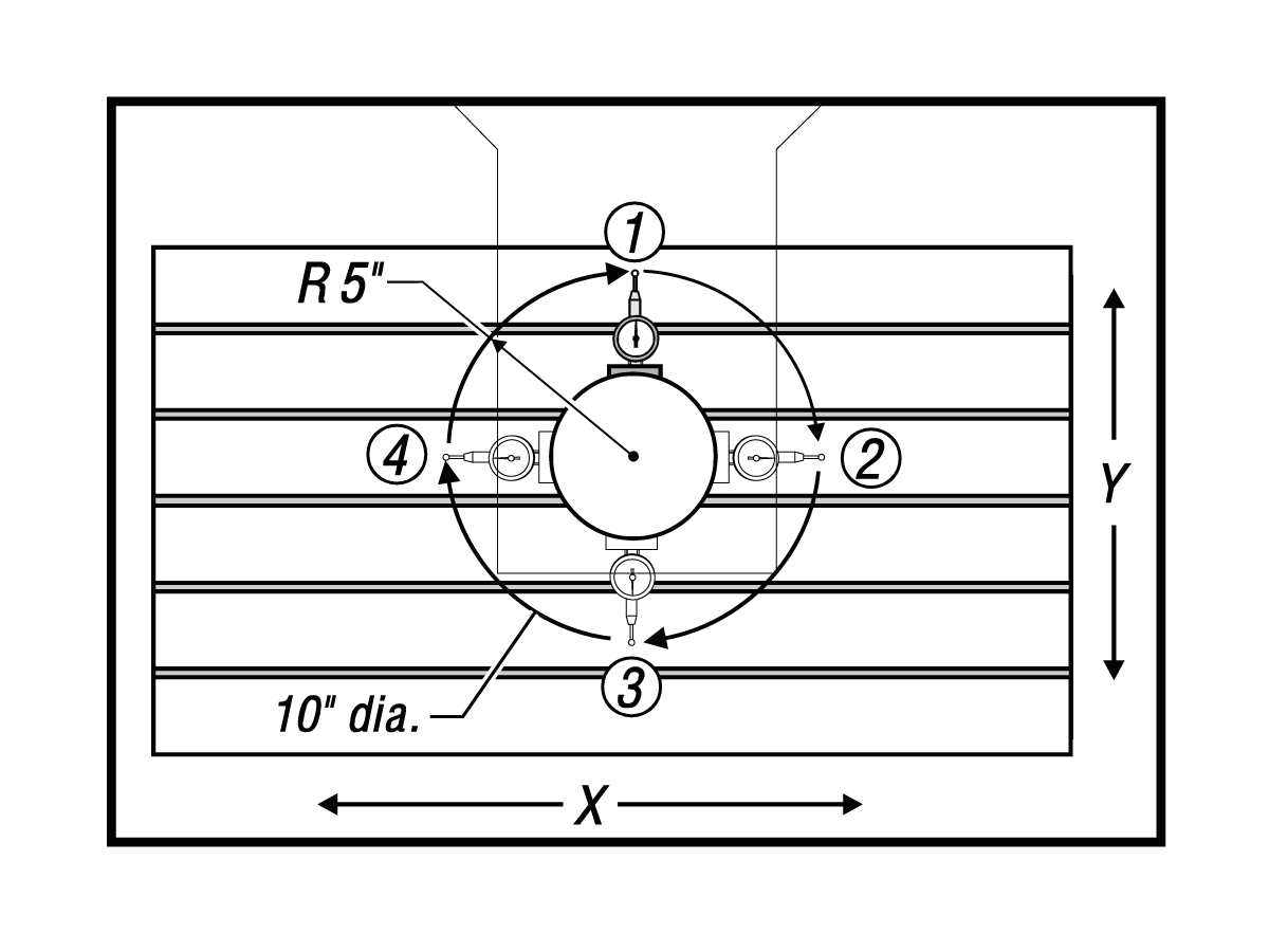

Spindle Sweep Check
Spostare la testa del mandrino al centro della corsa dell'asse z. Posizionare l’indicatore di prova sul mandrino per misurare un cerchio di diametro 10" (250mm) al centro del piatto. Azzerare l’indicatore di test sul lato operatore del piatto [1].
Eseguire una misurazione ogni 90 gradi di rotazione, [2], [3], [4]. fuori corsa indicato totale (TIR) per tutte e quattro le posizioni non deve superare (NTE) 0,0005" (0,012 mm).
Nota: I valori di sweep del mandrino sono influenzati anche dalla precisione della sequenza di livellamento; se i valori superano le specifiche, controllare nuovamente il livello della macchina.
Spostare la testa del mandrino al centro della corsa dell'asse z. Posizionare l'indicatore di prova sul mandrino per misurare un 10" cerchio di diametro (250mm) al centro della tabella. Azzerare l'indicatore di test sul lato operatore della tabella [1].
Nota: i valori di curvatura del mandrino sono influenzati anche dalla precisione della sequenza di livellamento; se i valori superano le specifiche, controllare nuovamente il livello della macchina.
Nota: Se dotato di cambio utensile da 50 posti, controllare l'allineamento al mandrino.

Regolare ogni vite di livellamento fino a quando la parte inferiore dei piedini di livellamento è 4.0" sopra il terreno La macchina deve essere supportata solo da pioli 1, 5, 7 e 11
Leveling Screws Hardware
 Nota: Le rondelle [1] e i dadi [2] vengono installati durante la spedizione e devono essere conservati per l'installazione e non devono essere eliminati.
 Nota: l’orientamento della rondella [3] è importante.  La parte conica della rondella deve trovarsi contro il pezzo fuso,  vedere l’illustrazione.

  • Ruotare il gruppo rotante nella posizione mostrata (0°)
  • Collegare il livello di precisione delle bolle (T-2181A) all’adattatore di livellamento UMC (T-2192)
  • Fissare il gruppo di livellamento alla superficie a terra sul lato del pezzo fuso rotante.
  • Fissare una base magnetica al mandrino e far scorrere un indicatore lungo il fondo del livello di precisione fino a quando non è piatto.
  • Avvitare i perni 4 e 8 finché non toccano il suolo.
  • Senza spostare il rotante o il gruppo di livellamento, far avanzare a intermittenza l’asse X avanti e indietro per verificare la presenza di rollio nell’asse X.
  • Utilizzare i perni 5 e 7 per correggere il rollio nell’asse X entro le specifiche.
  • Posizionare la livella della macchina sul granito sul retro della colonna, come mostrato
  •  Far avanzare a intermittenza l’asse Z indietro e il quarto controllo del rollio.
  • Regolare i perni 1 e 11 per correggere il rollio dell’asse Z fino a quando non rientra nelle specifiche
  • Riposizionare la livella sulla tavola rotante e verificare che il cilindro X rientri ancora nelle specifiche
  • Appoggiare i pioli 3 e 9
  • Quindi toccare i pioli 2 e 10
  • Verificare nuovamente il rullo dell’asse Z.
  • Aggiungere il martinetto a cuneo nella posizione mostrata e serrare a 8 piedi/libbre.
  • Verificare l’asse X e il rullo dell’asse Z
