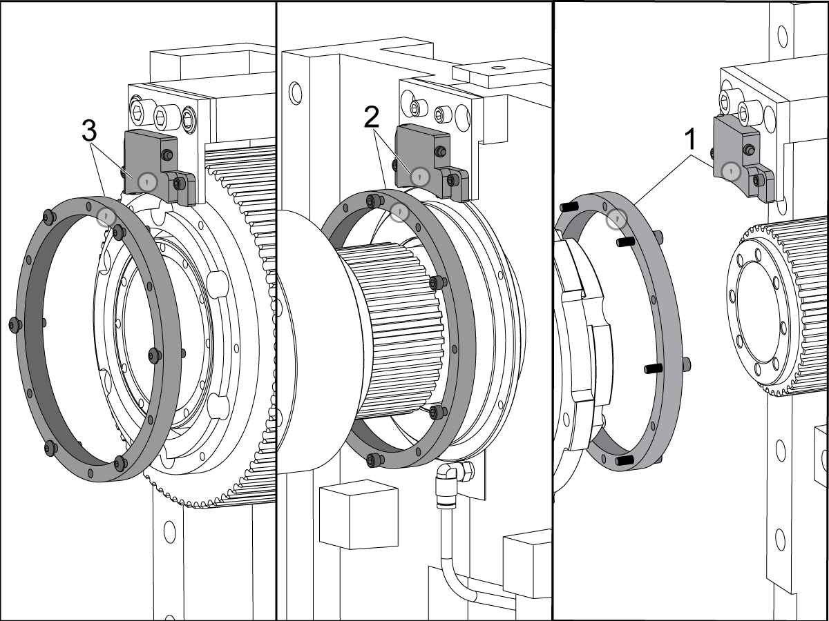

Determinare l'orientamento della guarnizione dell’encoder:
I mandrini ST-10 costruiti da fine ottobre 2016 all'inizio di febbraio 2017 montano la guarnizione dell'encoder sulla piastra dell'adattatore con il contrassegno di orientamento rivolto verso il lato lavorato della piastra dell'adattatore [1]. I contrassegni di orientamento dell'encoder sulla guarnizione e la testina di lettura devono essere entrambi rivolti verso la stessa direzione [1].
I mandrini ST-10 costruiti dopo l'inizio di febbraio 2017 montano la guarnizione dell'encoder sulla puleggia e hanno i segni di orientamento visibili [2].
I mandrini ST-15 hanno lo stesso orientamento dell'ultimo ST-10, con la guarnizione montata sulla puleggia e i contrassegni di orientamento rivolti in direzione opposta alla faccia lavorata[3].
Rimuovere temporaneamente la testina di lettura[2] e il cavo[3]. Fissare la testina di lettura al supporto del motore con una fascetta.

Installare l’encoder senza contatto
Se l’anello è in forma, installare e indicare in 0,0005" TIR Se l’anello è in forma di sudore può montare direttamente al blocco del cuscinetto del mandrino come con la ST-20 o può montare su un supporto ad anello encoder che poi monta sulla puleggia.
Riscaldare l'anello dell'encoder su una piastra calda a una temperatura massima di 248 °F (120 °C). Installare sul supporto ad anello, premere in modo uniforme per posizionarlo al quadrato nella spalla
Nota: Assicurarsi che la stampa sulla guarnizione sia rivolta verso l'esterno. Assicurarsi che l'etichetta "►|◄" sull'anello sia allineata sotto la freccia sulla testina di lettura.
Stringere le (6) viti della guarnizione dell'encoder con le mani.
Una volta che l’anello è stato raffreddato controllare il fuori corsa diametro esterno NTE 0,0005" TIR Contrassegnare il punto alto. Questa posizione è il punto in cui la testina di lettura sarà svelata.
 Attenzione: non utilizzare mai uno strumento per colpire l'anello. Questo causa danni alla banda magnetica.
Stringere le viti della guarnizione dell’encoder (6) a 30 in-lb (9,6Nm).
Installare la testina di lettura NCE[1] assicurarsi di utilizzare (2) RONDELLA PIATTA 0,170ID X 0,400OD prima di installare le viti di montaggio della testina di lettura. Utilizzare lo spessore di plastica [3] fornito con l’NCE per impostare lo spazio tra la testa di lettura e l’anello NCE[2] spingendo la testa di lettura in modo uniforme sullo spessore/anello nel punto alto contrassegnato[4].
