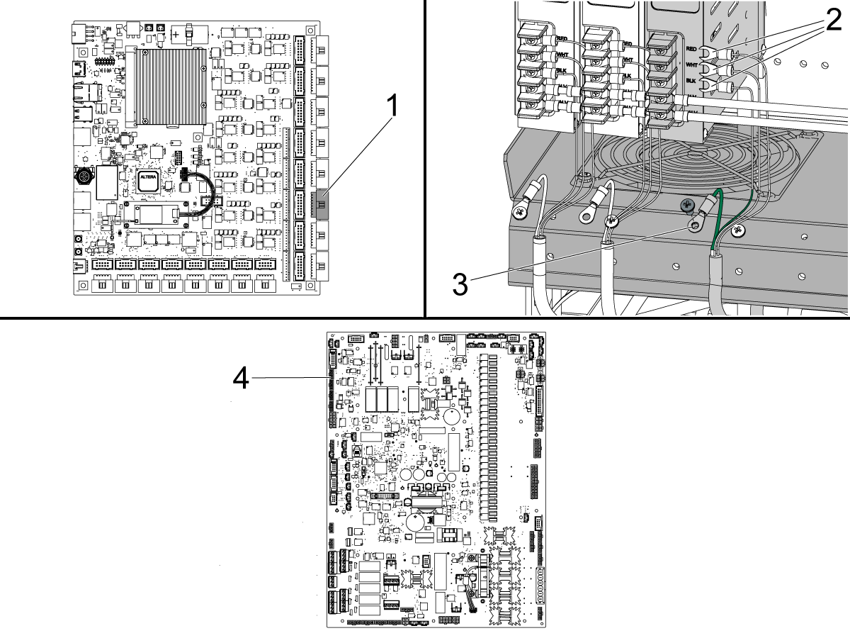

All'interno dell'armadio elettrico scollegare i seguenti cavi:
  1. Scollegare il cavo dell'encoder dell'asse Z dal canale 3 [1] del lato destro del PCB Maincon. Rimuovere il filtro in ferrite dal cavo.
  2. Scollegare il cavo di alimentazione del motore dell'asse Z dall'amplificatore servo dell'asse Z [2]. Assicurarsi di scollegare il terreno dal telaio sotto l'amplificatore [3].
  3. Scollegare il cavo del freno del motore dell'asse Z (uguale al cavo di alimentazione del motore) da P3 o P4 o P5 sul PCB IO [4]. Il cavo del freno può essere collegato a uno qualsiasi di questi connettori.
Dopo aver scollegato questi cavi, rimuovere i cavi dalla macchina.

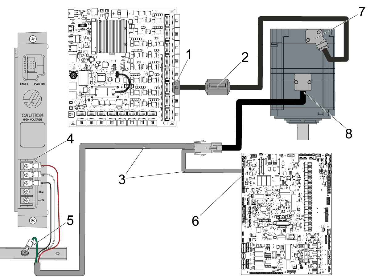

Utilizzare i nuovi cavi per effettuare le seguenti connessioni nell'armadio elettrico:
  1. Collegare il cavo dell’encoder 32-2373B al canale 3 sul Maincon PCB [1]. Installare il filtro in ferrite [2] sul nuovo cavo nella stessa posizione degli altri cavi dell'encoder dell'asse.
  2. Collegare il cavo di alimentazione del motore dell'asse Z 32-1368 [3] all'amplificatore dell'asse Z [4]. Collegare il filo di terra al telaio sotto l'amplificatore [5].
  3. Collegare l'altra estremità del cavo di alimentazione 32-1368 [3] al PCB IO a P3 o P4 o P5 [6]. Instradare entrambi i cavi dell’encoder e di alimentazione fuori dall'armadio elettrico e verso la parte superiore del montante in modo che possano essere collegati al motore dell'asse Z.
  4. Installare i connettori sul motore dell'asse Z.
    • Il cavo dell'encoder va al connettore sulla parte superiore del motore. Il connettore angolato [7] deve essere rivolto verso il basso e verso destra quando installato.
    • Il cavo di alimentazione viene collegato al centro del motore. Assicurarsi che il connettore sia orientato correttamente dove il cavo si sposta verso il basso [8] verso l'albero motore come mostrato nell'immagine.
Nota: Utilizzare un cacciavite a croce per fissare sia il cavo dell'encoder sia i connettori del cavo di alimentazione al motore.

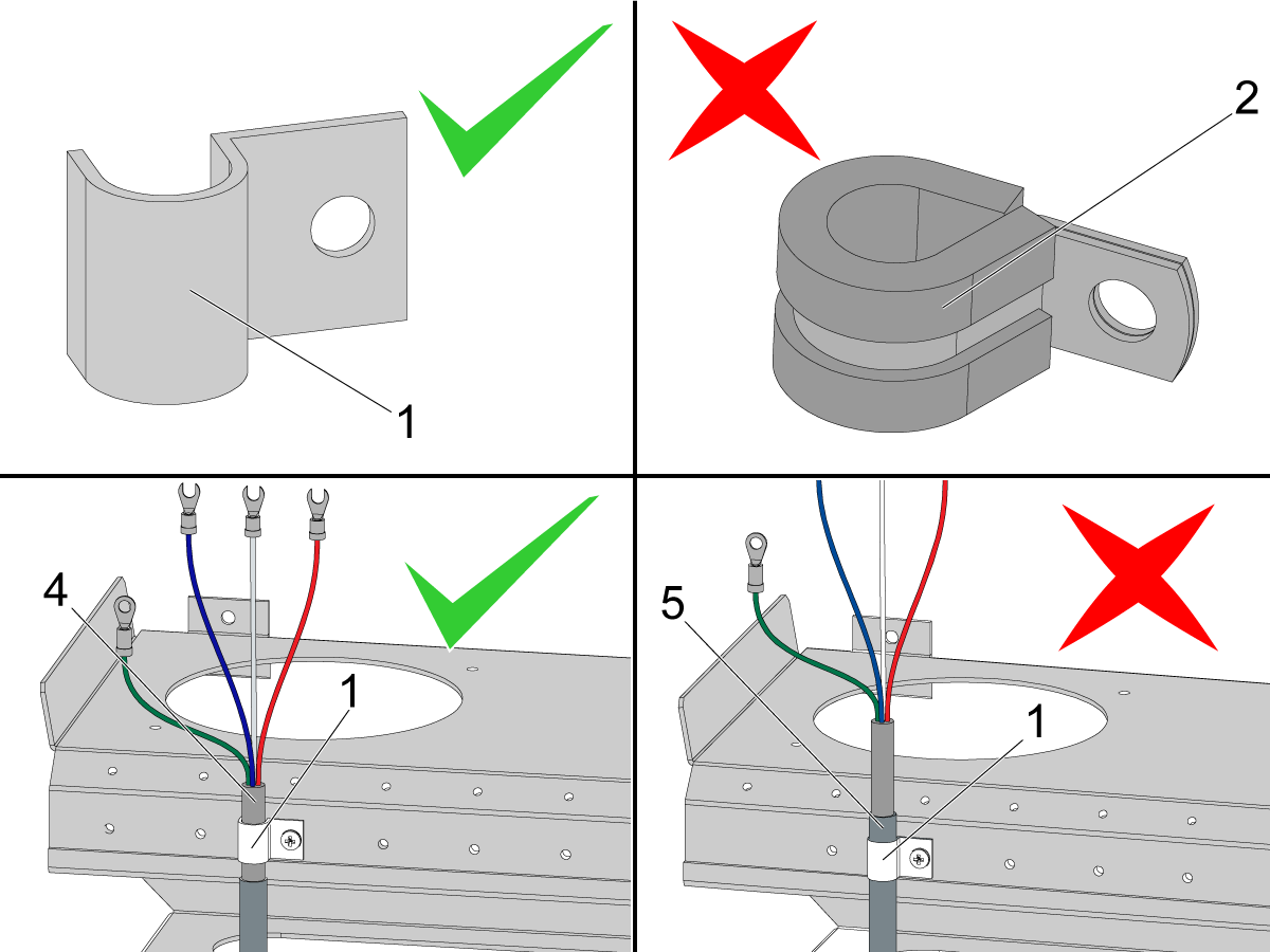

Controllare i sostegni cavo [1] che fissano il cavo di alimentazione al telaio. Il morsetto deve essere il morsetto in acciaio esposto e non avere alcun isolamento in gomma che tenga il cavo.
Se il morsetto è gommato [2], sostituirlo con il morsetto in acciaio [3] fornito nel kit di assistenza. Assicurarsi che l'acciaio sia sulla schermatura del cavo esposta [4] e non sull'isolamento in gomma del cavo [5].
