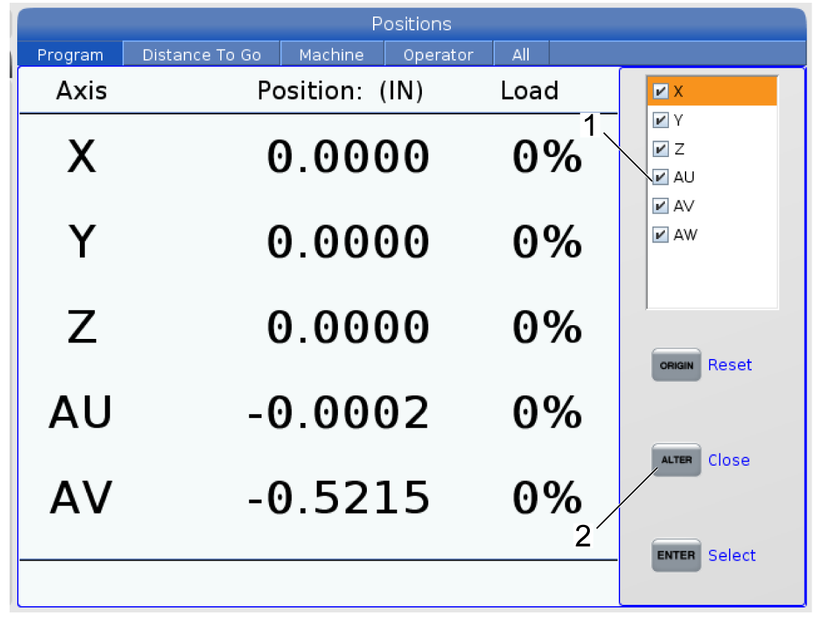

6.1 ミル APL - ジョギング
Mill APL - Jogging
APL軸をジョグするには、それらを位置画面に表示する必要があります。軸位置表示。
  1.  [Position](ポジション)を押します。
  2.  [ALTER](アラート) を押します
  3.  AU、 AW と AV [1]軸を選択します。
  4.  [ALTER](アラート) [2]を押して、ポップアップウィンドウを閉じます。
  5. APL軸をジョグするには、 [AU] 、 [AW]、 または [AV]を押して 、その後 [Handle Jog]を押します 。

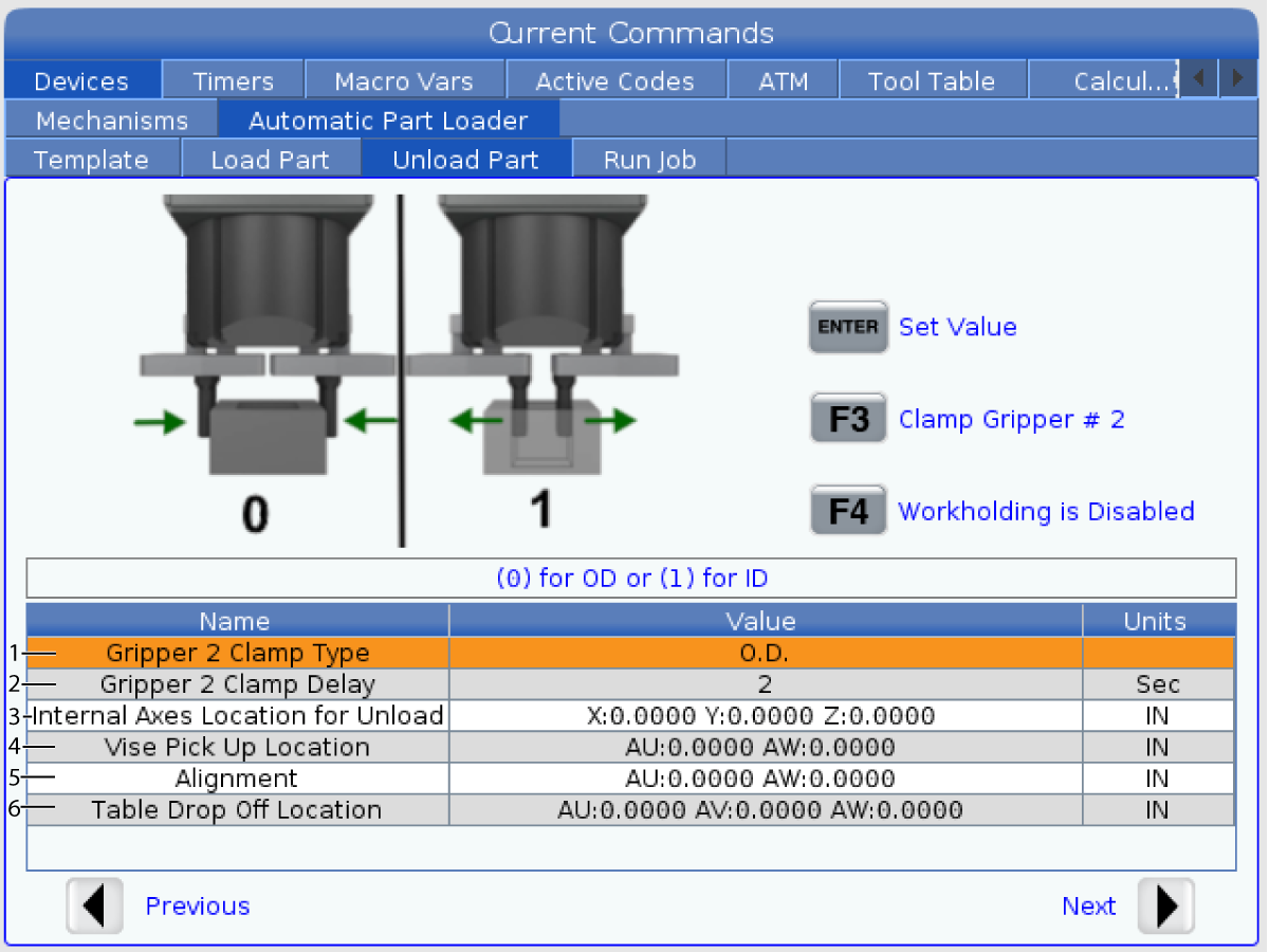

Mill APL - Unload Part
パーツの アンロードページ では、APLラムのピックアップとドロップの位置をセットアップできます。
 [CURRENT COMMANDS] 、 デバイスを押して、矢印で オートパーツローダーを選択 し、パーツ のアンロード表示に移動します
  1. Gripper 2 Clamp Type(グリッパー2のクランプタイプ)  - ODクランプの場合は0、IDクランプの場合は1を入力します。
  2. Gripper 2 Clamp Delay(グリッパー2のクランプ遅延)  - ジョーに対して動作を指示してから、遅延する秒数を入力します。次の操作では、次のコマンドを使用できます。
    • ツールチェンジャーにインデックスを付けるには、 [ATC FWD] または [ATC REV] を押します。
    • 上のテーブルに移動させるには、 [Insert](インサート) を押します。
    • 基準位置を設定するには、 [F2] を押します。
    • グリッパー#1をクランプ/クランプ解除するには、 [F3] を押します。
    • グリッパーアームを回転させるには、 [F4] を押します。
  3. Gripper Rotate Delay(グリッパーの回転遅延)  - グリッパーに回転を指示してから、遅延する秒数を入力します。
  4. Internal Axes Location for Unload(アンロード用の内部軸の位置)  -このフィールドは、APLがパーツをアンロードするための安全な場所にミルテーブル軸を設定するために使用します。画面の指示に従って値を設定してください。
  5. Vise Pick Up Location(ビスのピックアップ位置)  - このフィールドは、ビスからパーツをアンロードするためのAPL位置を設定するために使用します。画面の指示に従って値を設定してください。
  6. Alignment(位置合わせ)  - このフィールドは、グリッパーの位置を設定して、保持具をクリアするために使用します。画面の指示に従って値を設定してください。
  7. Table Drop Off Location(テーブルドロップオフ位置)  -このフィールドは、最初のピックアップ位置を設定するために使用します。画面の指示に従って値を設定してください。

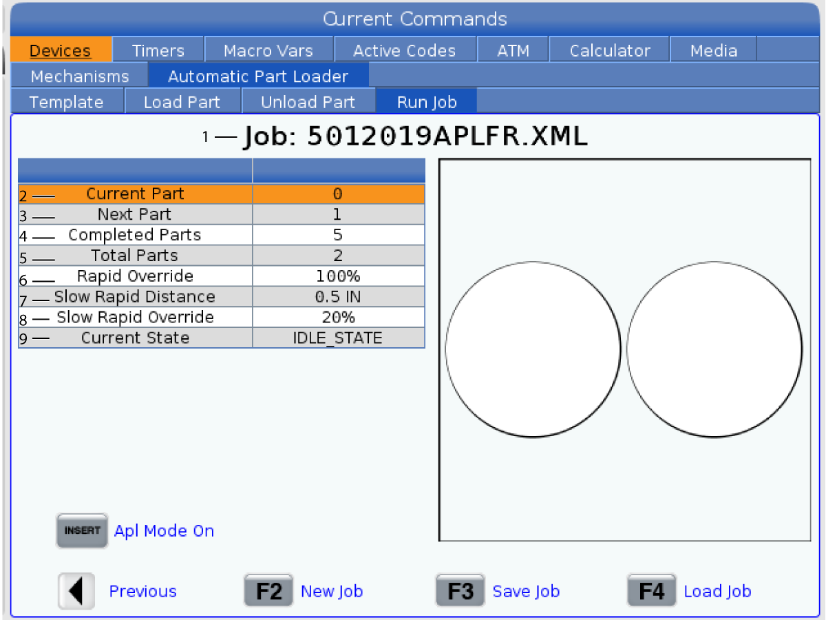

APL Mode - Save/Load/ New Job
 Run Job(ジョブの実行) タブでは、ジョブをロード/実行して保存できます。また、現在のAPLモードのステータスも表示されます。
このタブには、APLが実行している現在のジョブが表示されます。
注意:  ジョブが保存されていない場合、ジョブのファイル名が赤に変わります。
現在のジョブを保存する方法 テンプレート、ロードバー、およびパーツのロードタブの値の入力が完了したら、
  • 入力バーにジョブの名前を入力します。
  •  F3] を押します。ファイルを保存する場所を選択します。
  •  [Enter](実行) を押して、ファイルを保存します。
注意: ジョブファイルはXMLファイルです。
ジョブをロードする方法 前のジョブをロードするには:
  •  [F4] を押して、ジョブをロードします。
  • 読み込むジョブのXMLファイルを検索してハイライトします。
  •  [Enter](実行) を押して、ファイルをロードします。
新しいジョブを始める方法 新しいジョブを開始するには:
  •  [F2] を押します。
  • ポップアップウィンドウに「クリアしてもよろしいですか?」と表示されます。
  •  [Y] を押します。
注:これにより、テンプレート、パーツの積載、パーツのアンロードなどの値が工場出荷時の値にリセットされます。
  • Current Part(現在のパーツ) - このフィールドは、指定時点からシーケンスを開始するように更新できます。
  • Next Part(次のパーツ) -カウンターに次のパーツが表示されます。
  • 完成パーツ  – カウンターに完成パーツの数が表示されます。このフィールドは、 [ORIGIN] を使用してリセットできます。
  • パーツ合計数  – このフィールドは変更できます。パーツ総数と完成したパーツの数が同じになるまでシーケンスが実行されます。これにより、テーブルの部分的な実行が可能になります。
  • Rapid Override(高速オーバーライド) – 現在の高速オーバーライドのステータスが表示されます。
  • スロー高速距離  - APLが(テーブルまたはスピンドルから)パーツをピックアップまたはドロップオフする位置からこの距離にある場合、速度はスロー高速オーバーライド設定に低下します。
  • スロー高速オーバーライド -APLが(テーブルまたはスピンドルから)パーツをピックアップまたはドロップオフする位置からスロー高速距離にある場合、この設定に低下します。
  • Current State(現在の状態) -現在のAPLの状態が表示されます。

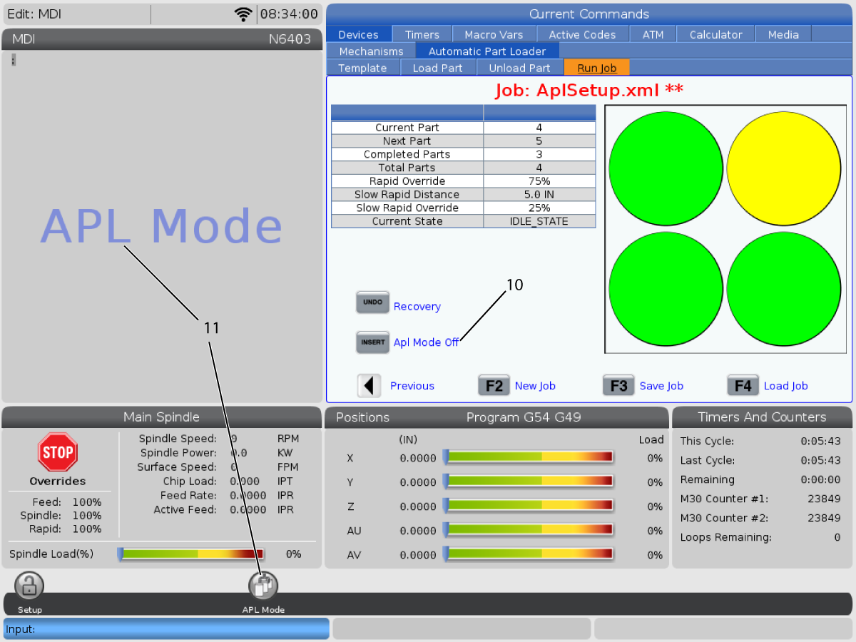

  •  [Insert]を押して APLモードを ON/OFFします。機械が APL Mode(APLモード) の場合、機械が M299 コードを実行すると、制御は次のパーツをロードします。
  • 機械がAPLモードの場合、 APL Mode(APLモード) オーバーレイと APL Mode(APLモード) アイコンが画面に表示されます。
