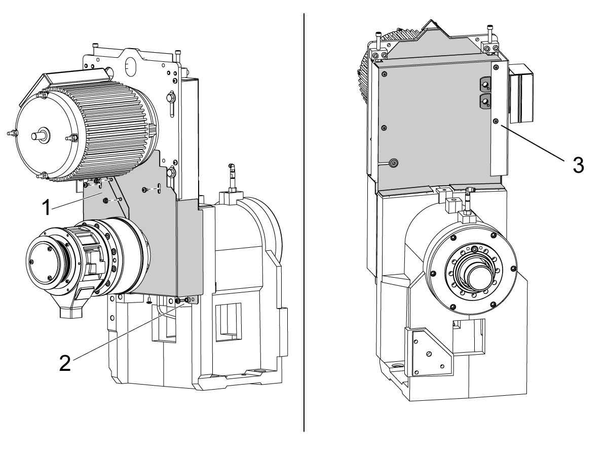

ST-10ベルトシュラウドキット93-3105(2019年6月~2020年8月19日)
  • このキットは、2019年6月から2020年8月19日に構築されたST-10機械に取り付けできます。 互換性を確認するには、この機械のibaseが30-5647E以降のスピンドルヘッドアセンブリを示していることを確認してください。
  • 後部スピンドルベルトシュラウドカバーを、ラベルの付いたねじを使ってボルトで留めます [1]
  • ラベルの付いたねじを取り付けます [2]
    • この機械に20-6771Fの鋳造のスピンドルヘッドがある場合、 約1/2"の深さにあるラベルがついた位置の、1/4"-20ねじ穴をタップする必要があります。[2]
    • ドリルサイズ:#7ドリル(13/64")
    • タップサイズ:1/4"-20 UNC 2B
  • ラベルが貼られている場所にねじを使用して、前部スピンドルベルトシュラウドカバーを取り付けます [3]

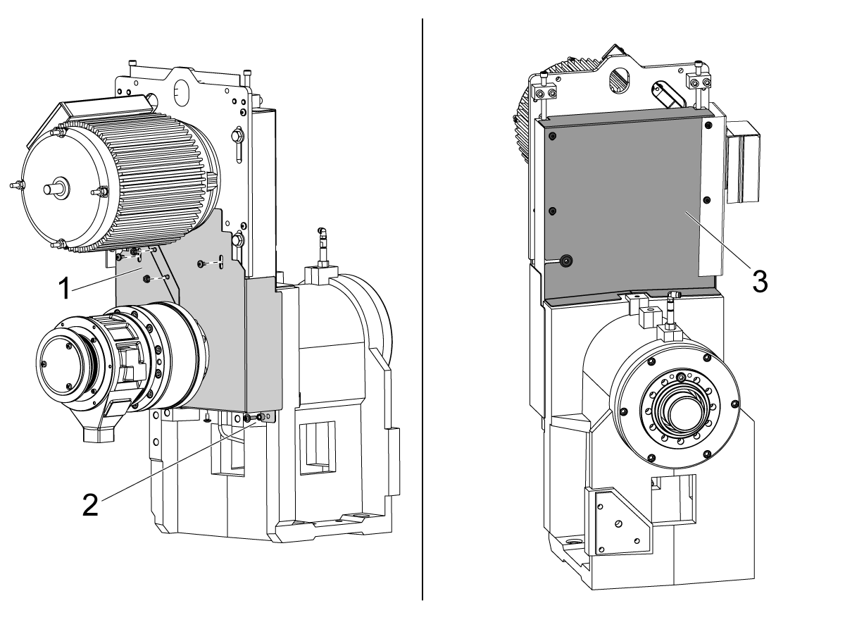

ST-15(2016年2月〜現在)とST-20(4k 2018年のみ)ベルトシュラウドキット93-3121
  • このキットは以下に適合します:
    • 2016年2月から現在までに製造されたST-15機械
    • 2018年にスピンドルオプション37-3852 SPNDL OPT A2-6 4.0K 2"ID ST20 2018で製造されたST-20 4k機械。 機械のibaseにスピンドルオプションとしてこの部品番号がない場合、このキットはST-20では機能しません。
  • 取り付け:
    • モーターマウント[1]に後部パネルのねじを取り付けます
    • ナット[1]を使用して2つのパネルを一緒にボタンで留めます
    • スタンドオフとソケットヘッドキャップスクリューを使用して、シュラウドをスピンドル鋳造[2]に固定します
      • 一部の鋳造バリエーションでは、このスタンドオフが不要な場合があります

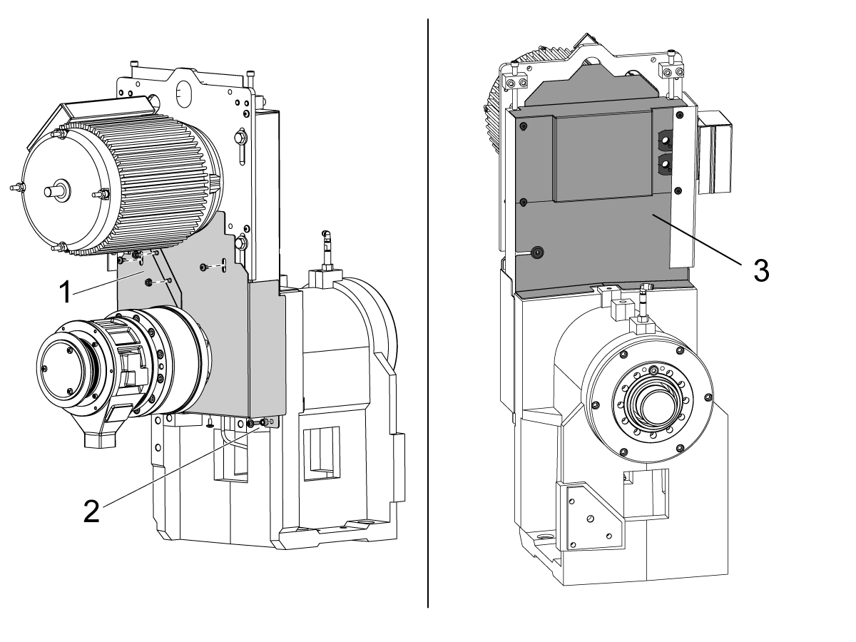

ST-25ベルトシュラウドキット93-3262(2018年3月19日~2020年3月13日)
  • このキットは以下に適合します:
    • 2018年3月19日~2020年3月13日にスピンドルオプション37-3851 SPNDL OPT A2-6 3.4K 3"ID BL ST25/30 2018(スピンドルオプションA2-6 3.4K 3ID BL ST25/30 2018)付きで製造されたST-25機械。機械のibaseにスピンドルオプションとしてこの部品番号がない場合、このキットはST-25では機能しません。
  • 取り付け:
    • モーターマウント[3]に後部パネルのねじを取り付けます

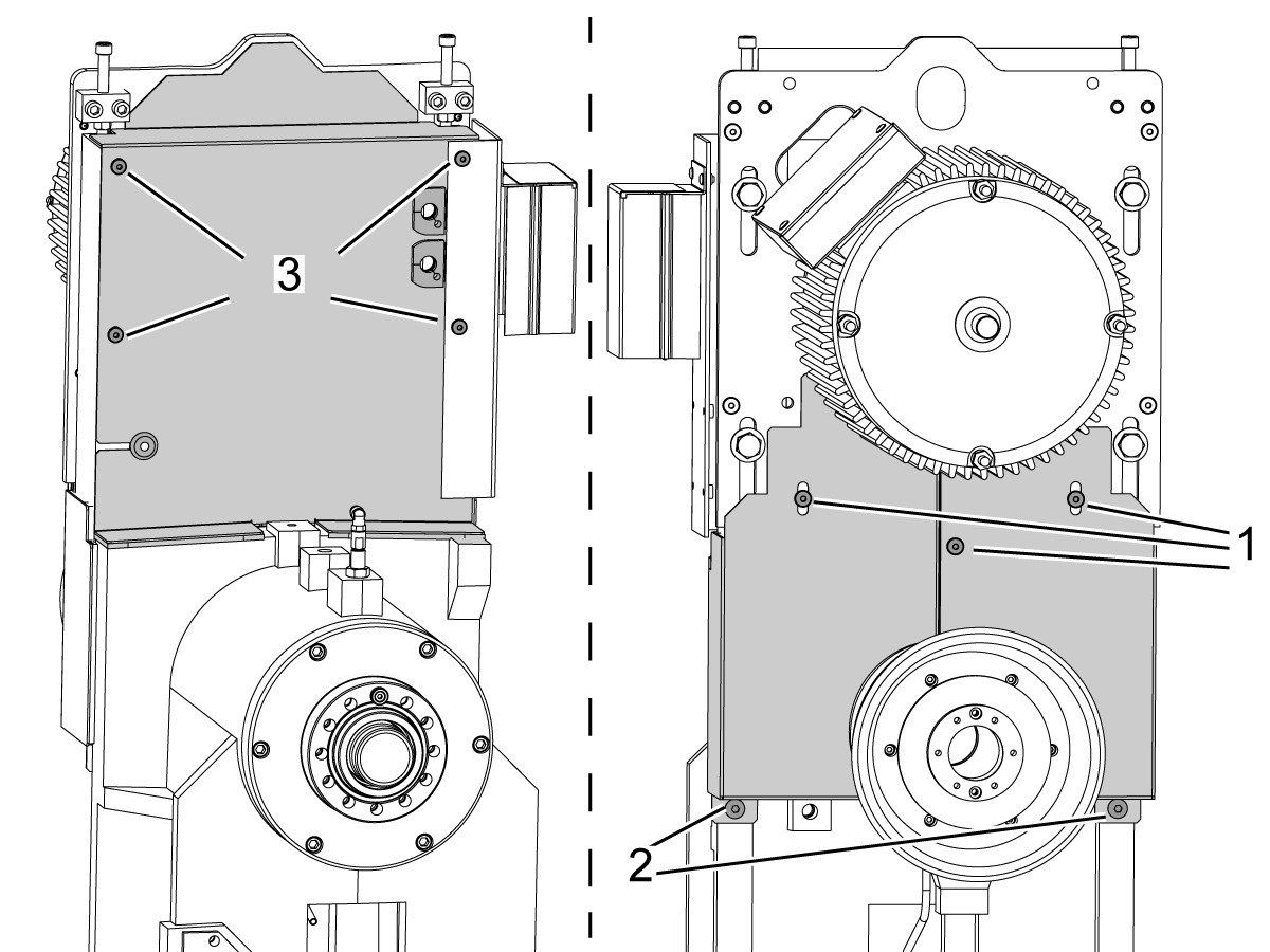

ST-20 5Kスピンドルベルトシュラウドキット93-3263(2019年3月1日~2020年3月12日)
  • このキットは以下に適合します:
    • 2019年3月1日~2020年3月12日にスピンドルオプション37-4302 SPNDL OPT A2-6 5.0K 2.5"ID ST20 2018(スピンドルオプションA2-6 5.0K 2.5ID ST20 2018)付きで製造されたST-20機械。機械のibaseにスピンドルオプションとしてこの部品番号がない場合、このキットはST-20では機能しません。
  • 取り付け:
