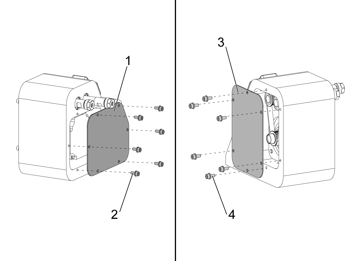

4개의 소켓 헤드 캡 스크류(SHCS)[2]를 풀어 전면의 모터 플레이트[1]를 제거합니다.
4개의 소켓 헤드 캡 스크류(SHCS)[4]를 풀어 뒷면의 벨트 플레이트[3]를 제거합니다.

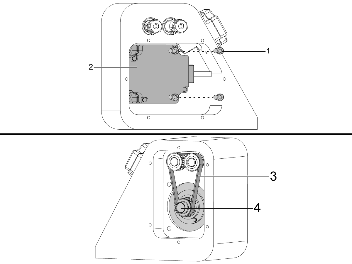

모터[2]의 전선을 분리합니다.
모터[2]에서 4개의 소켓 헤드 캡 스크류(SHCS) 및 와셔[1]를 제거합니다.
모터를 들어 올려 모터 풀리[4]에서 벨트[3]를 제거하고 모터[2]를 꺼냅니다.
벨트의 마모 또는 손상 여부를 검사하고 필요 시 교체하십시오.

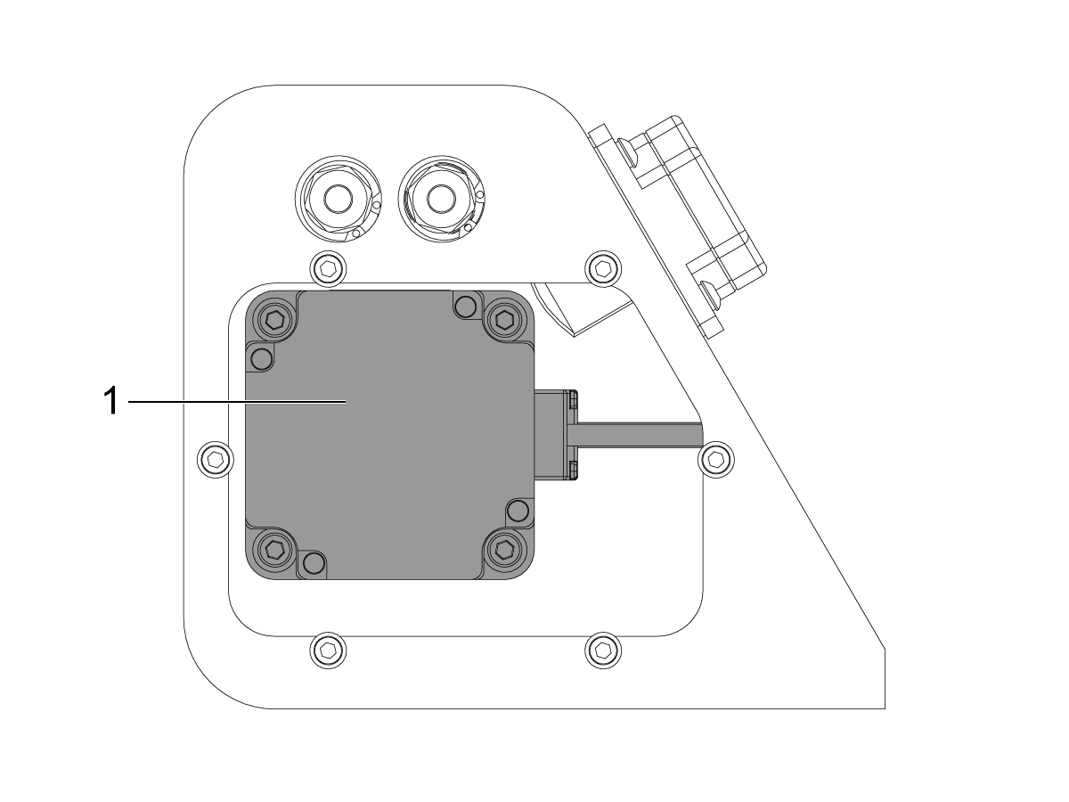

모터[5]를 하우징에 삽입하고 벨트[3]를 모터 풀리[4]에 감습니다.  벨트가 하나의 플랜지 위에 있지 않은지 확인하십시오.
4개의 소켓 헤드 캡 스크류(SHCS)와 와셔[6]를 사용하여 모터[5]를 설치합니다.
스크류[6]를 고르게 조인 다음 토크 13ft-lbs로 조입니다.
