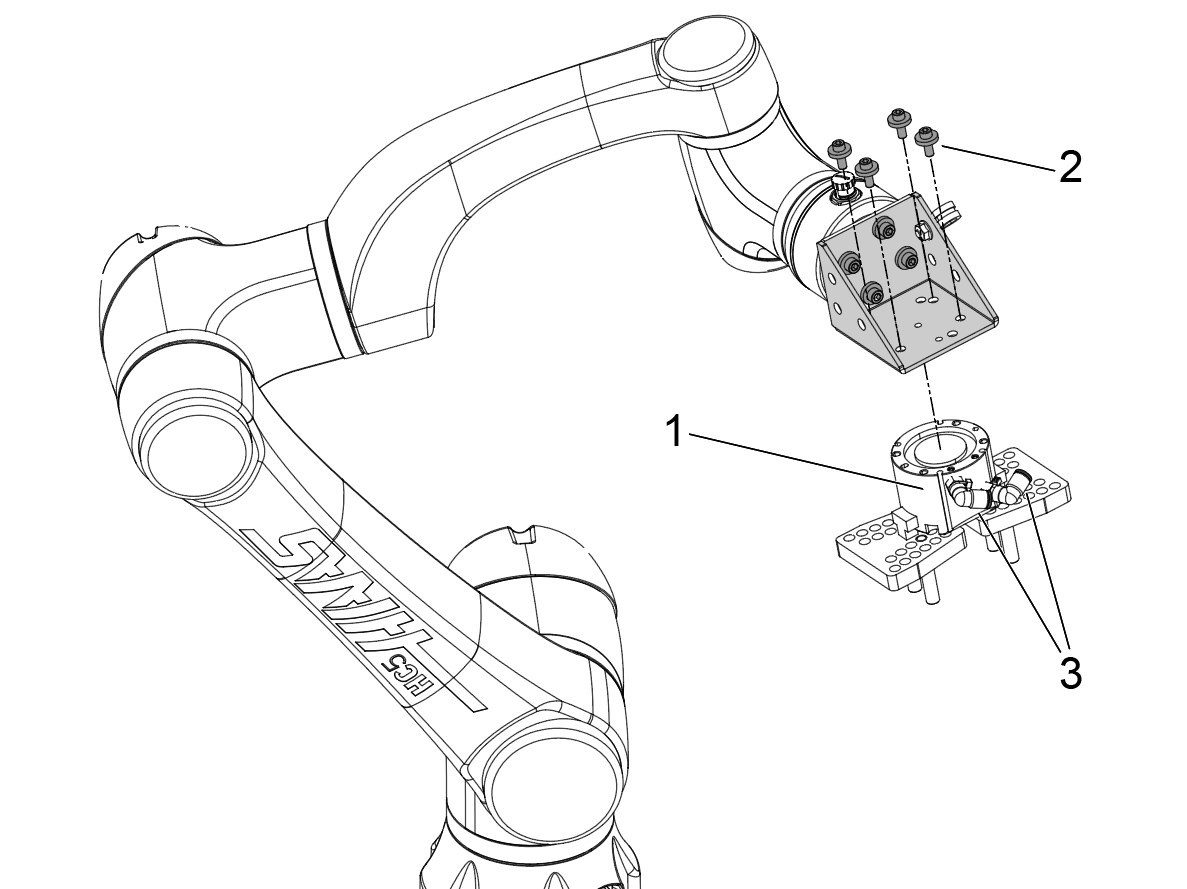

Haas 协作机器人  5 套装将以下组件现场安装至 Haas 机床:
零件编号 说明
协作机器人集成套件之一:
与机床兼容的协作机器人集成套件

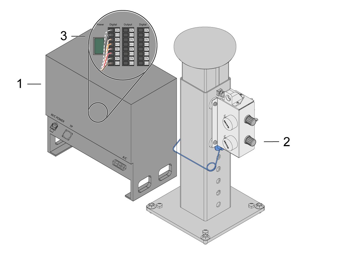

Cobot Installation
验证协作机器人及其控制柜是否来自相同的匹配套装且具有匹配的序列号。
白色标贴带有 Haas 序列号 [1]。确保两个控制柜都有这样的标贴。
黄色圆形标贴带有识别号 [2]。确保两个控制柜都有这样的标贴。
测量机床裙板到底座侧面的尺寸。
 注意: 以下尺寸为推荐距离。位置可能因用户应用场合而异。有关协作机器人放置方面的信息,请参阅协作机器人机床布局图。

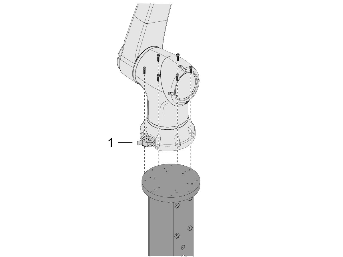

建议将 Haas 协作机器人 5 与 Haas 协作机器人底座配套使用。此底座经过配置,当根据 Haas 定义的零件尺寸和重量限制使用时具有足够的稳定性。
将底座锚定到地面。使用气泡水平仪调整底座水平度。
注意:对于可调底座,通过松开固定螺栓 [1] 然后调整夹钳销 [2] 来设置所需的高度。在安装机器人之前,重新拧紧固定螺栓 [1]。将气泡水平仪放在底座顶部,并使用底座上的(4 个)六角螺栓设置 X 和 Y 平面的水平度。
将协作机器人控制柜 [3] 直接放在底座旁边,以确保电缆足够松弛。
从包装箱中取出协作机器人。
 注释:如有需要,在底座和机器人之间安装转接板。
使用(6 个)螺钉将协作机器人安装在底座顶部。
注意:确保协作机器人电缆连接器 [1] 与机床前部垂直。
重要提示:协作机器人重量约为 35 磅,应使用可以安全提升该重量的设备升降。
在协作机器人包装内,有一个装有以下备件的小袋 [1]:
  • 保险丝
  • 螺钉(2 个)
  • 控制柜钥匙
有一个装有额外 M12 连接器的中袋 [2]。此电缆可用于配置终端 I/O 模块的输入和输出。
有一个装有纸张和 U 盘(用于下载协作机器人软件)的大袋 [3]。
务必将这些备件存放在安全的地方,以供将来使用。

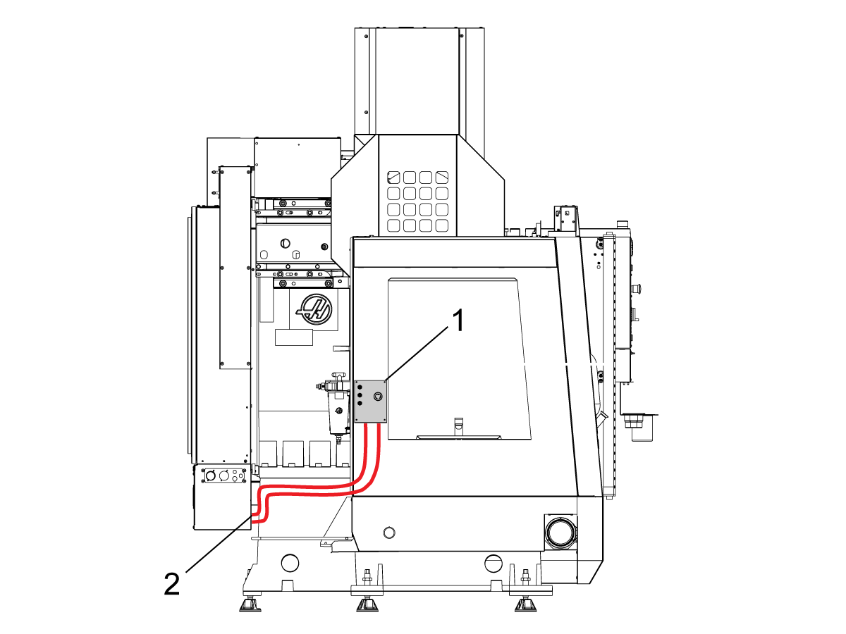

将接口箱连接到 Haas 机床:
机器人安全设备接口箱 32-9018 配备磁性底座,可固定到机床钣金件。如图所示安装接口箱 [1]。
使用磁性底座和扎带沿着护罩布线接口电缆 [2]。将电缆穿过电气柜底部。
注意:有关将接口箱升级为机器人安全设备接口箱的信息,请参阅机器人安全设备接口箱 - 安装 - AD0703。

第 7 步至第 10 步是气动夹持器的接线和软管连接说明。请参阅本页下面的“夹持器安装”部分,了解机械安装。
将双空气电磁阀组件安装至底座侧面,同时使空气管道有足够的松弛度。确保它不会阻挡其他组件。如图所示,将机床下方的空气管道 [1] 引回 CALM 机柜。
9
在 CALM 机柜内,从其中一个 CALM 歧管端口上卸下 NPT 插头 [1],然后安装止回阀 [1] (58-1863) 至端口接头。将输入空气管道 [2] 从双空气电磁阀组件(从上一步)路由到 CALM 机柜,并将空气管道连接到止回阀。
打开机床供气。
10
确保关闭控制柜 [1] 电源。
将电磁阀电缆从双空气电磁阀组件 [2] 连接到协作机器人控制柜 [1] 的数字输出端。从协作机器人控制柜上拆下连接器。
11
将夹持器电磁阀电源线 (33-1276/33-1341) 连接到控制柜内的数字输出端子。将不同颜色的导线安装至其各自位置:
  • 黑色/白色电缆引入 0V
  • 黑色电缆引入DO0
  • 橙色/白色电缆引入 0V
  • 橙色电缆引入 DO1
  • 红色/白色电缆引入 0V
  • 红色电缆引入 DO2
  • 棕色/白色电缆引入 0V
  • 棕色电缆引入 DO3
打开控制柜电源。

使用 4 个内六角螺钉和垫圈 [2] 将夹持器安装板 [1] 固定到协作机器人的末端。
说明:安装时,请确保安装板方向正确。安装板应对齐,以便电气连接器 [3] 置于支架顶部,如图所示。
说明:端接头表面有额外的孔。此孔略大于 4 个紧固件孔,不用于安装夹持器。
使用 4 个 SHCS 和垫圈 [2] 将 HC5 单夹持器组件 [1] 安装到夹持器安装板上。
确保输气软管接头 [3] 朝向安装板顶部,如图所示。
将 2 条空气管道从夹持器连接到双空气电磁阀总成上的相同颜色编码接头。
将空气管道包装在电缆导管中,以对其进行固定。使用魔术贴将电缆导管连接到协作机器人。确保有足够的松弛度,以保证协作机器人完全伸出时电缆不会拉紧。
将输入输气软管插入用过的电磁阀接头 [1]。
确保插头安装在未使用的电磁阀 [2] 上。
