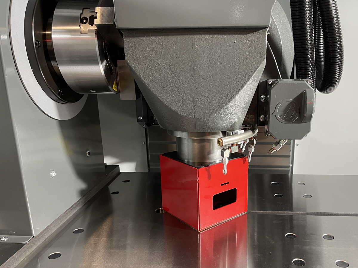

Removal of Shipping Brackets
  • 拆下固定排屑螺杆的拉链,然后拆下螺杆 [1]
  • 拆下用于保护螺旋钻的纸板管。2.
  • 拆下支架和纸板,保护机器顶部的电缆导轨 [3,4]
         注意: 对于大型 VmC,无需去除支架,只需纸板拆卸。
  • 拆下装运支架,使车门保持原位。[5,6,7,8]
  • 现在您可以安装排屑螺杆。
有关排屑螺杆安装的指南,请参阅:
VF 1-5 排屑螺杆安装
打开机床电源,在不回原点的情况下点动并向上点动 X 轴。
拆下主轴支架。
拆下转台装运支架。
拆下并丢弃装运五金件,然后安装连接的五金件。
安装转台钣金 [1] 和 X 轴导轨护板[2]。

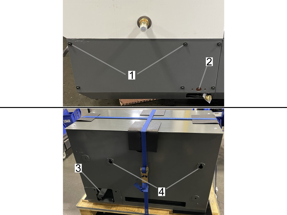

HPU Installation
拆下 HPU 安装五金件(用于悬挂 HPU[1] 的两颗螺钉除外)。
将冷却液冲洗装置安装到前裙板 [2]。
将 HPU 电缆和软管穿过检修孔 [3]。
用托盘叉车提起 HPU 并将 HPU 悬挂在机床前部。安装剩余的硬件 [4]。
将排水胶管连接到机床 [1] 前部的接头上。
将电缆连接到温度传感器和浮子液位传感器 [2] 的接线盒上。
将快速连接接头连接到 HPU 块 [3]上。按照颜色代码扎带。
将电磁阀电缆连接到电磁阀 [4] 上。按照颜色代码扎带。
连接 HPU 电机电缆 [5]。

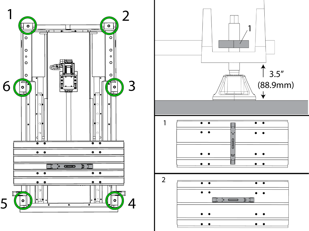

Machine Leveling
  • 将四个角调平螺钉调整到相同的高度,以提升基座铸件 3-1/2" 从地面。
  • 松开中间的调平螺丝[3、6],使其不接触垫板,在调平螺丝上安装防松螺母 [1],但不要拧紧
  • 转动表,使其居中在机器中。
  • 将液平放在床的中心并放置它,以便较短的小瓶与 Y 轴平行,较长的小瓶与 X 轴平行。
  • 使用较短的小瓶通过调整前部或后调平螺钉来调整前到后水平。
  • 调整调平螺钉,直到 Y 轴气泡居中。
  • 使用与 X 轴平行的较长小瓶,升起机器下侧的调平螺钉。
  • 相应地调整调平螺钉,直到 X 轴气泡居中
  • 继续使用较长的小瓶,机器前部的工作台查看指示气泡的位置
  • 在列处通过其整个 Y 轴行程停止旋转表,列中的表查看机器的哪个后角(如果有)最低。
  • 按需调整调平螺钉 2 和 4,直到 Y 轴行程没有扭曲
  • 继续调整机器前部和后部的水平,直到两个读数均为零。
  • 降低中心调平螺钉 3 和 6,直到它们与垫片接触。拧紧这些手,然后用棘轮将其再拧紧 10 度。
  • 将水平放在床的中心,使其定向,使长小瓶与 Y 轴平行
  • 当床位于其中心位置时,查看气泡位置,然后朝 Y 方向点动,直到其到达柱。
  • 记下气泡位置,如果液位显示机床在向上或向下方向弯曲,则对所有中间调平螺钉 3 和 6 进行小甚至调整
  • 扭曲和弓的公差均为 N.T.E 0.0002"/10"
有关如何对 VMC 进行水平设置(包括如何使用外动器)的更深入的指南,请参阅:
VMC 水平

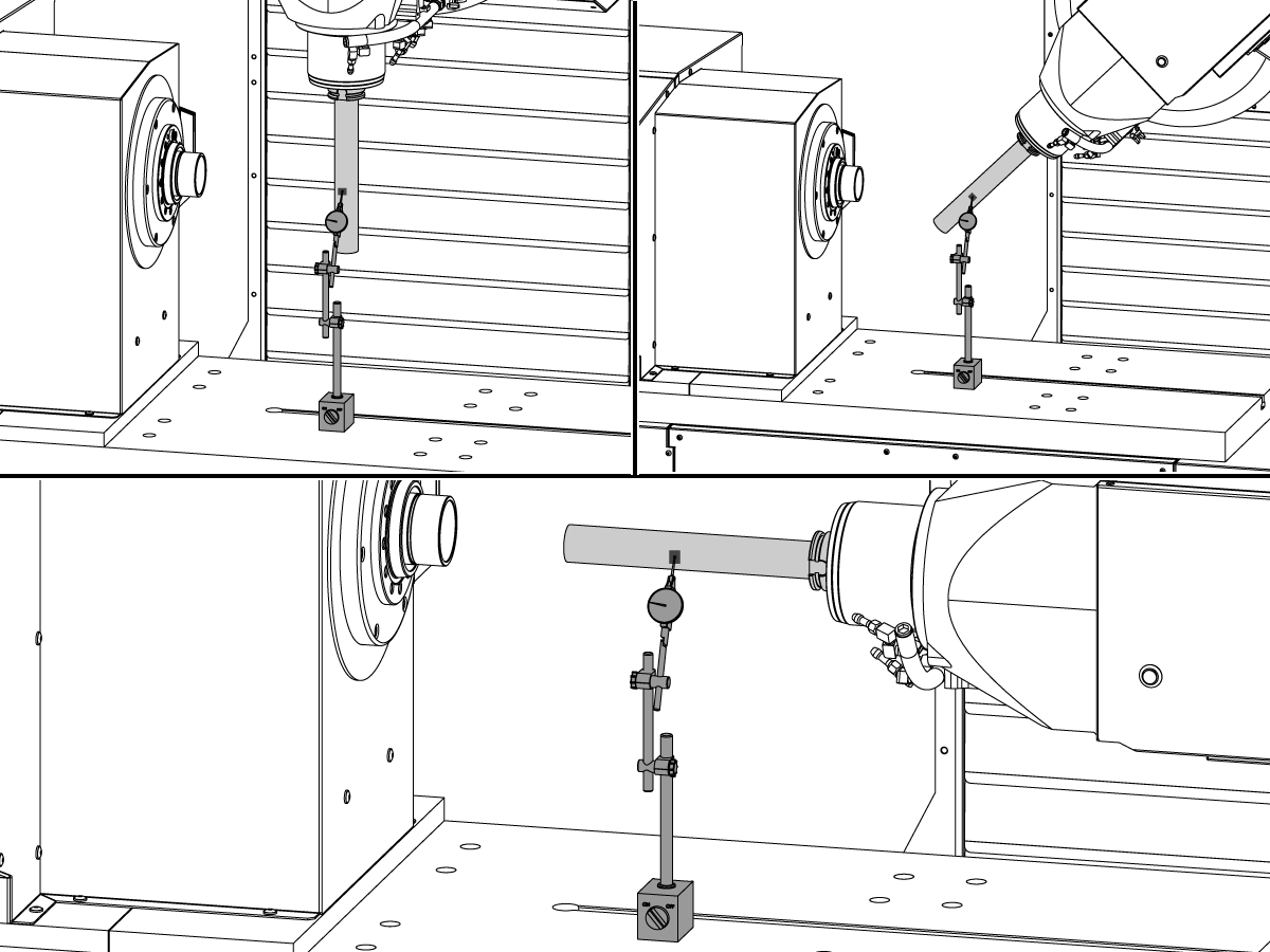

B 轴垂直于 X/Y 平面
将 B 轴旋转至 0°。距离主轴鼻端 6"。用毡尖笔在测试杆上标记该点,然后将指示器放置在标记点并将其设置为零。
将 B 轴旋转至 -45°。在不移动指示器的情况下,将 X 轴和 Z 轴点动到测试棒上的标记点。确保在 Y 轴中没有移动。
将 B 轴旋转至 -90°。在不移动指示器的情况下,将 X 轴和 Z 轴点动到测试棒上的标记点。确保在 Y 轴中没有移动。

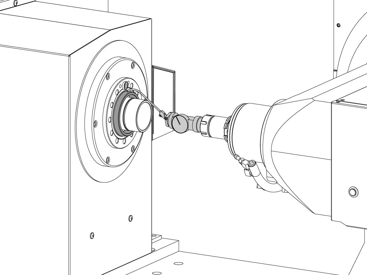

B-90°主轴同心度
将同轴指示器安装至 HSKA63 ER-32 筒夹卡盘,并以 B-90°安装主轴。扫过主轴锥度。

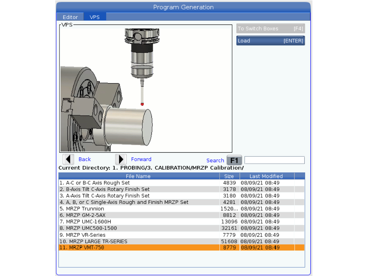

MRZP Offsets Settings & Safe Zones Calibration
执行 MRZP 偏置设置程序,并通过 VPS 模板设置安全区。
VMT-750 MRZP 校准
VMT-750 安全区校准
VMT-750 - ATP Calibration
使用 VPS 模板执行 VMT ATP 校准程序。
VMT-750 MRZP 校准
VMT-750 - WIPS Calibration
使用 VPS 模板执行 VMT WIPS 校准程序。
VMT-750 MRZP 校准
