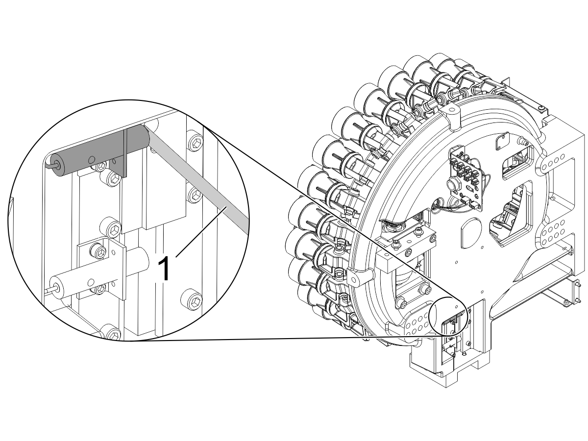

Pocket Slide Guides
Korrekturmaßnahme:
  1. Überprüfen Sie die Schieberführungen [1] für Werkzeugplatz im Magazin visuell. Entfernen Sie alle Verunreinigungen.
  2. Schmieren Sie die Oberflächen mit rotem Fett.
  3. Wechseln Sie in den Modus für die manuelle Wiederherstellung des Werkzeugwechslers VMC, HM – Seitlich angeordneter Werkzeugwechsler – Manuelle Wiederherstellung.
  4. Drücken Sie die Pfeiltasten nach oben oder unten, um die Werkzeugtasche zu bewegen. Stellen Sie sicher, dass sich die Tasche sanft in die und aus der Werkzeugwechselposition bewegt.

Pocket Shock Absorber
Symptom: Die Werkzeugtasche verursacht Geräusche.
Mögliche Ursache: Es gibt ein Problem mit dem Stopp-Stoßdämpfer der Werkzeugtasche.
Korrekturmaßnahme:
  1. Stellen Sie sicher, dass sich die Werkzeugtasche in der Nach-/Ab-Position befindet [1].
  2. Drücken Sie den Stoßdämpfer mit dem Daumen hinein [3].
  3. Lassen Sie den Stoßdämpfer [2] los.
Tauschen Sie bei CALM-Maschinen den Stoßdämpfer mit der richtigen Öffnung (P/N: 58-0093) [4] zwischen Magnetschalter und Schalldämpfer aus, wenn:
  • Es beim Drücken des Stoßdämpfers keinen Widerstand gibt.
  • Der Stoßdämpfer nach dem Drücken nicht ausfährt.
 Hinweis: Tauschen Sie bei allen anderen Maschinen den Stoßdämpfer gegen einen neuen Stoßdämpfer aus.
