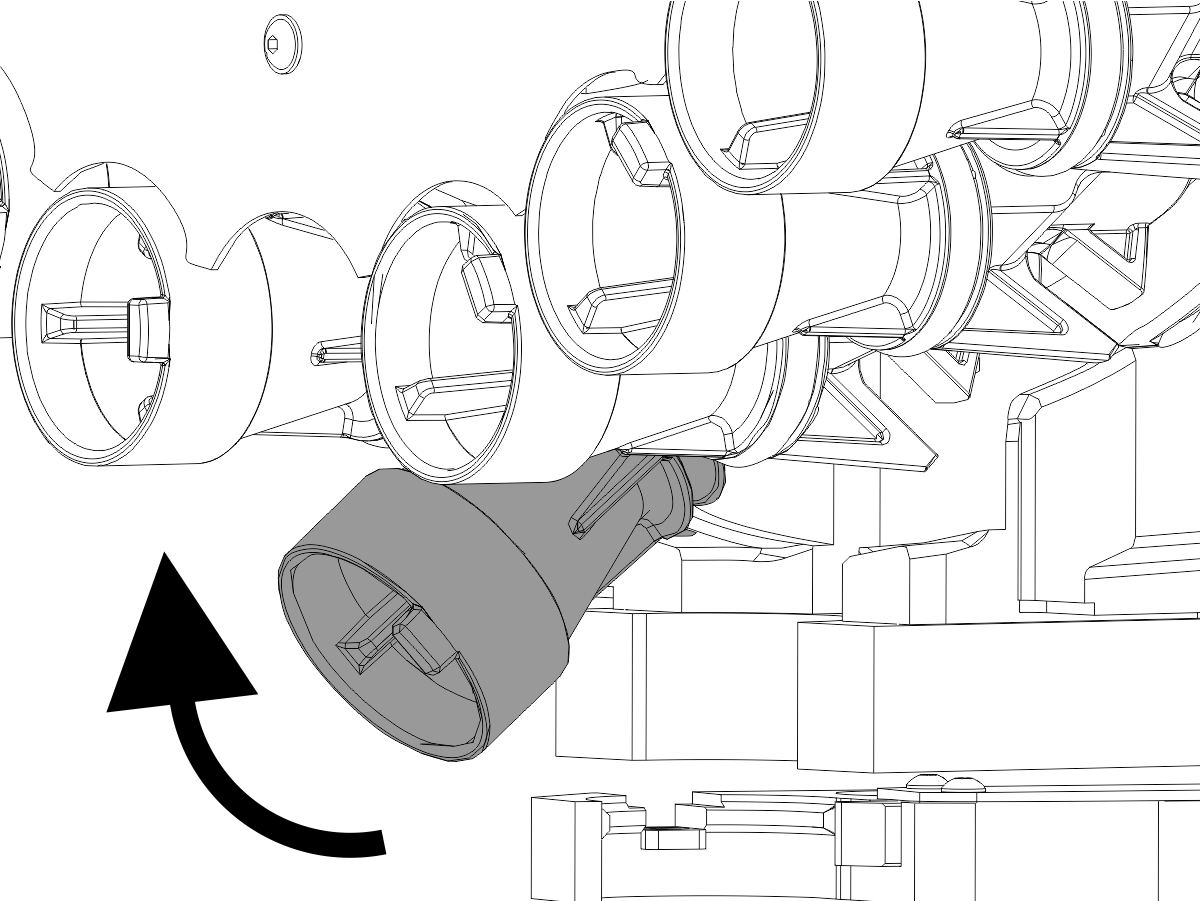

ポケット
  1. カムフォロワー: 回転ラックが回転したときに、ポケットを上の位置に保ちます。カムフォロワーは、回転ラックハウジングの溝に沿って位置します。
  2. シャフト:ポケットが上下に回転する軸。
  3. バネ:工具ポケット内の4つのプランジャーに張力をかけます。
  4. 工具ポケット:ツールを保持します。
  5. プランジャー: 4つのプランジャーが工具のプルスタッドをつかみます。これらはグリースで潤滑されています。

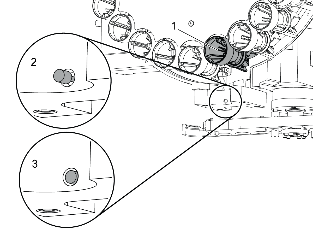

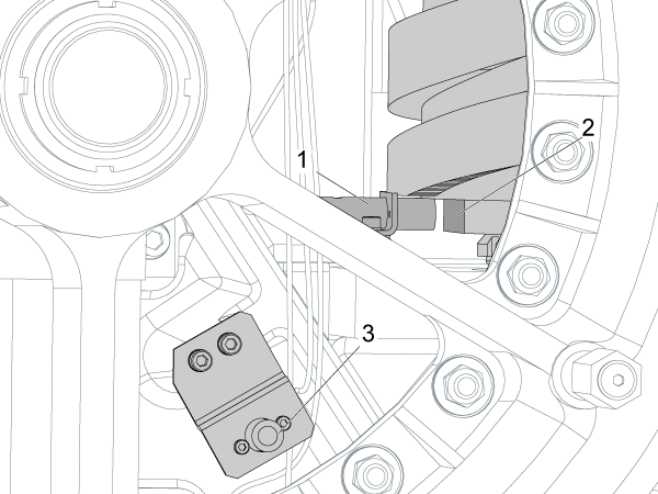

Carousel Proximity Sensors
是正措置:
工具IN位置センサーをテストします。
  1. アラームを解除し、ツールチェンジャーの手動リカバリを開始します。VMC、HMC - サイドマウントツールチェンジャー - 手動リカバリを参照してください。
  2. 回転ラックを移動するには、左右の矢印を押してください。TOOL IN POSクラシックHAAS制御(CHC)、または SMTC_CAROUSEL_POCKET_MARK次世代制御(NGC)のビットを監視します。このビットはポケットがIN位置にない限り 0 となります。ポケットが所定の位置にあるときは1となります。
  3. 回転ラックが移動してもビットの状態が変わらない場合は、回転ラックカバーを取り外します。回転ラックが動かない場合は、セクション2を参照してください。
  4. 近接センサーが作動しないことを確認するには、カム[2]の平らな面が近接センサー[1]に向くまで回転ラックを回します。
  5. ドライバーで近接センサーの端に触れます。照明が変わるのを観察し、TOOL IN POSまたはSMTC_CAROUSEL_POCKET_MARKの値を監視します。
  6. 照明またはビット値の状態が変化しない場合は、近接センサー - トラブルシューティングガイドを参照して、近接センサーのトラブルシューティングを行います。
工具ONE位置センサーをテストします。
  1. 近接センサーを見つけます[3]。
  2. 回転ラックを移動するには、左右の矢印を押してください。TOOL ONE POSクラシックHAAS制御(CHC)、または SMTC_CAROUSEL_POCKET_ONE次世代制御(NGC)のビットを監視します。このビットでは、ポケットONEでの回転ラックの回転ごとに1回、その状態が変化します。
  3. ドライバーで近接センサーの端に触れます。照明が変わるのを観察し、TOOL ONE POS(CHC)またはSMTC_CAROUSEL_POCKET_ONE(NGC)のビット値を監視します。
  4. センサーの状態が変化しない場合は、近接センサー - トラブルシューティングガイドを参照して、近接センサーのトラブルシューティングを行います。

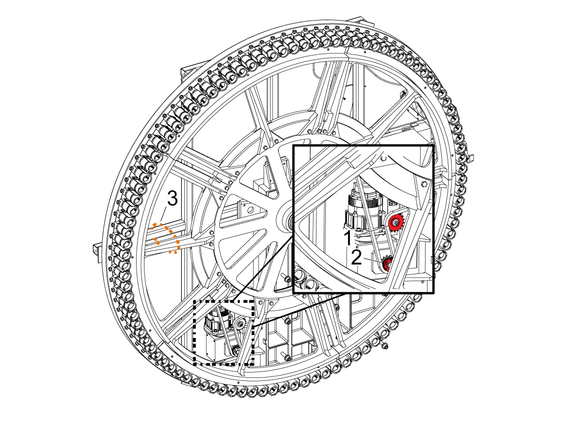

アイドラースプロケット[1]とブッシング[2]を交換するには、まず、チェーンまたはストラップを回転ラックとフレームに巻き付ける必要があります。これは、回転ラックが自由に回転しないようにするためです。
警告:回転ラックを縛り付けられていない場合、重傷を負う可能性があります。

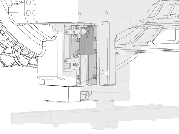

Pocket Slide Guides
是正措置:
  1. 工具ポケットのスライドガイド[1]を目視で確認します。すべての汚染を取り除きます。
  2. 表面に赤いグリースを塗ります。
  3. ツールチェンジャーの手動リカバリに進みます。VMC、HMC - サイドマウントツールチェンジャー - 手動リカバリを参照してください。
  4. 上下の矢印を押して、工具ポケットを移動します。ポケットが工具交換位置にスムーズに出入りすることを確認します。

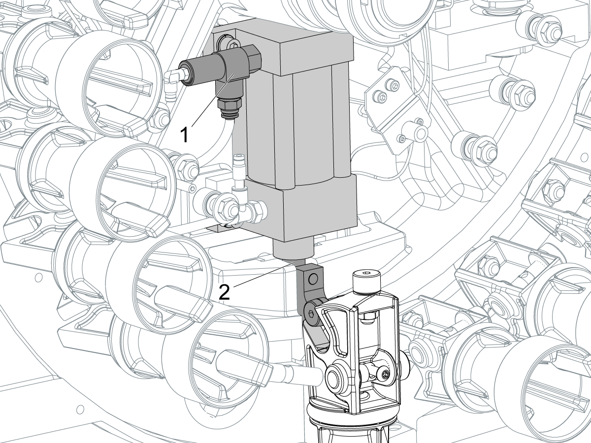

Pocket Air Cylinder
是正措置:
  1. 機械の電源を切り、空気供給を外します。
  2. 工具ポケットシリンダーを見つけます。
  3. 装備されている場合は、パイロット操作のチェック弁[1]とシリンダーの下部にあるホースを取り外します。パイロット操作のチェック弁がない機械の場合、エアシリンダーの上部と下部のホースを外します。
  4. シリンダー[2]を上下に動かします。
  5. ピストンが自由に動くことを確認してください。少量のシリコン潤滑剤をシリンダーに噴射して、ピストンのシーリングを潤滑します。
  6. ピストンが自由に動かない場合は、工具ポケットエアシリンダーが破損しています。
  7. 機械への空気供給がきれいで乾燥していることを確認してください。
Pocket Up / Down Proximity Sensors
是正措置:
ポケットの上下ダウン近接センサー[1]が汚れていないことを確認します。スイッチが汚れていると、回転ラックが回転して、ポケットが完全に上になる前にポケットが破損する可能性があります。
DIAGNOSTICSページにセンサーの状態が表示されます。POCKET DOWNまたはPOCKET UP(CHC)、またはSMTC_TOOL_POCKET_UPまたはSMTC_TOOL_POCKET_DOWN(NGC)の場合、ビットの状態は変化しません。センサーにチップまたは汚染がある可能性があります。
工具ポケットが上になっていることを確認します。[PARAMETER/DIAGNOSTIC]を押して、I/Oタブに移動します。
ドライバー[1]で近接センサーの端に触れます。このテストでは、アラーム 626が発生する可能性があります。アラームは無視してください。Pocket Down (CHC), SMTC_Pocket_Down (NGC)、値が 1 から 0に変化した場合、近接センサーは正しく動作しています。診断値が変化しない場合は、トラブルシューティングを続けます。
ポケット上センサーのトラブルシューティングを行うには、工具ポケットが下になっていることを確認します。ドライバーとモニターで近接センサーの端に触れます Pocket Up (CHC), SMTC_Pocket_Up (NGC). 値は、1から0に変わる必要があります。
これらの手順は、CHC機械でのみ実行してください。820ケーブルがP3でI/O PCBに接続している場所を特定します。P3 [1]で電気ジャンパー(P/N 33-8521)を使用します。Pocket Down値が 1 から 0に変わる場合、I/O PCBは正しく動作しています。SMTCケーブルアセンブリを交換してください。 近接センサーの仕組みとトラブルシューティング-ビデオを参照してください。近接センサー - トラブルシューティングガイドを使用し、近接センサーのトラブルシューティングを行います。
ポケットアップセンサーのトラブルシューティングを行うには、[2]に示すようにP3のジャンパーを再設定します。Pocket Up値を監視します。 値が 1から 0に変わる場合、I/O PCBは正しく動作しています。SMTCケーブルアセンブリを交換してください。
テスト時にPocket UpまたはPocket Downの値が0に変わらない場合は、以下を参照してください。
  • 次世代制御 - I/O PCB - トラブルシューティングガイド
  •  I/O PCB - トラブルシューティングガイド(クラシックHaas制御)

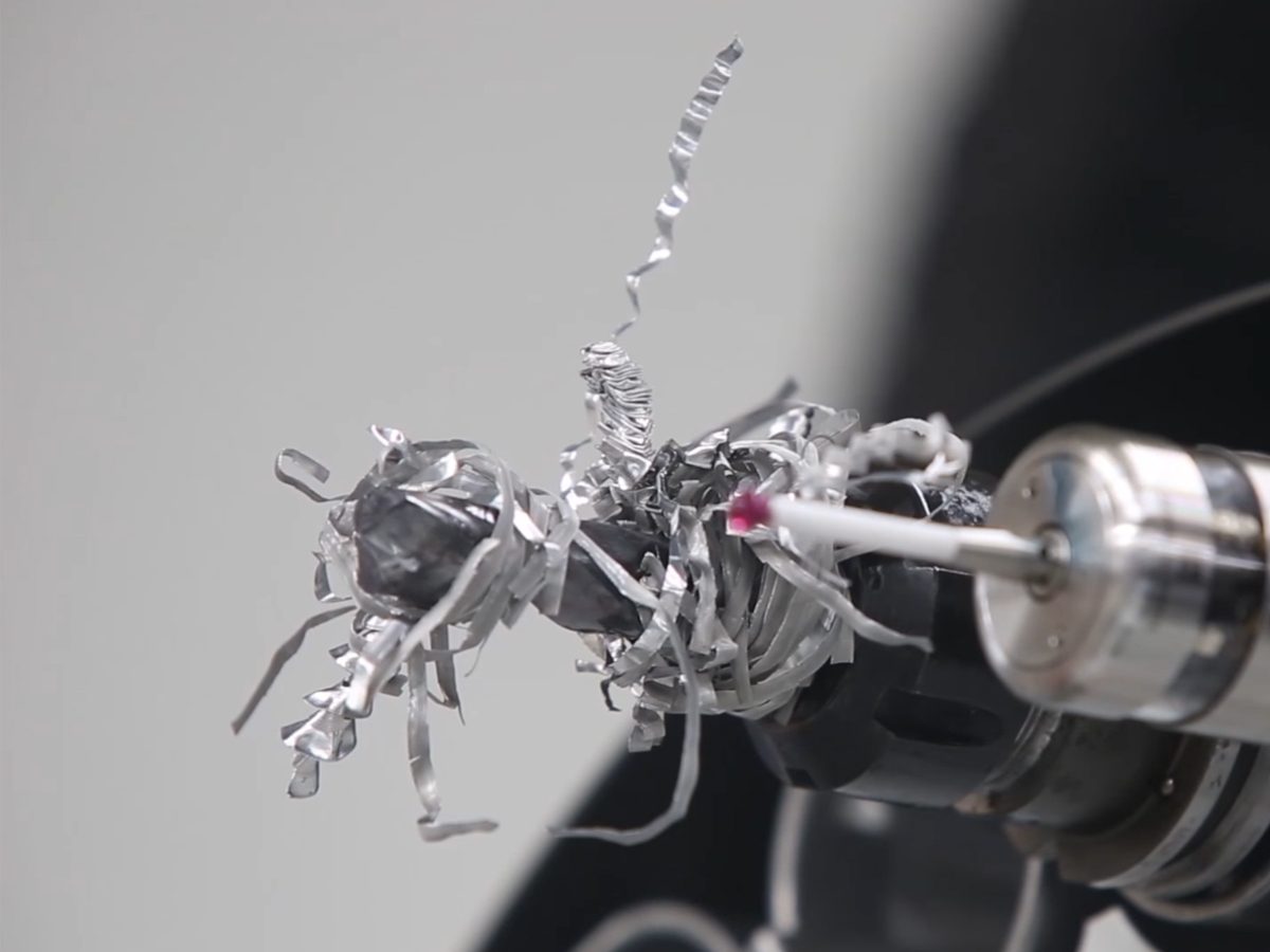

Tool Contamination
是正措置:
工具が汚れで汚染されていないことを確認します。メカニズムの中にチップの「塊」があれば、取り除きます。
TOTDエピソード33 - 糸状になったチップが工具に巻き付いていませんか?を参照してください。チップ除去ソリューションを参照して、システムのトラブルシューティングを行います。

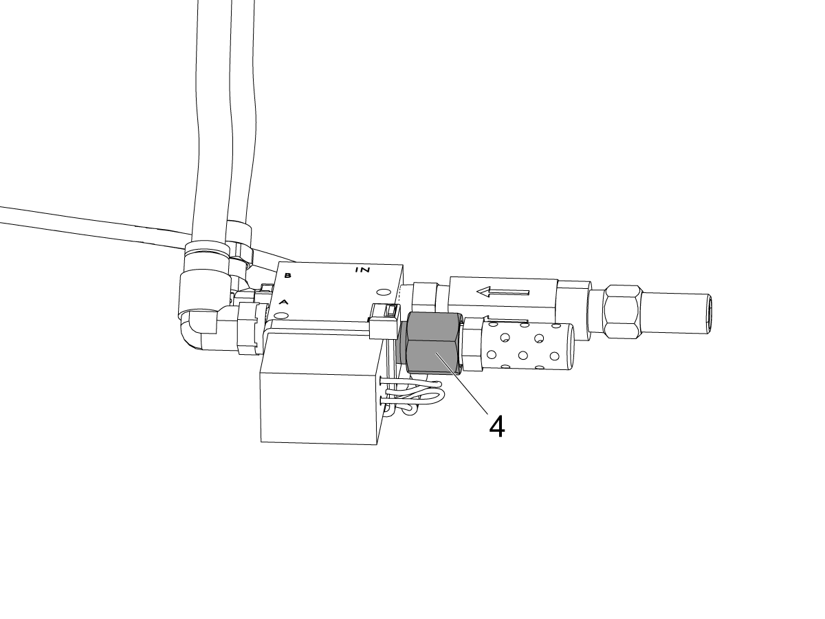

Pocket Shock Absorber
兆候:工具ポケットから大きなノイズが発生します。
考えられる原因:工具ポケットストップショックアブソーバーに問題があります。
是正措置:
  1. 工具ポケットが上の位置にあることを確認します[1]。
  2. 親指でショックアブソーバーを押し込みます[3]。
  3. ショックアブソーバー[2]を解放します。
CALM機械で以下の場合は、ソレノイドとマフラーの間ショックアブソーバーを正しいオリフィス(P/N:58-0093)[4]と交換します。
  • ショックアブソーバーを押しても抵抗がない。
  • ショックアブソーバーを押しても伸びない。
注意:他のすべての機械では、ショックアブソーバーを新しいショックアブソーバーに交換してください。
Tool Holders and Pull Studs
兆候: 工具が工具ポケットから落ちます。工具をポケットから取り外すことはできません。
考えられる原因:工具ホルダまたはプルスタッドが正しくありません。
是正措置:
工具を取り外すことができない場合は、ガーターバネ[3]を取り外します。工具を揺らしてプランジャーを緩めます[1]。プランジャーを紛失しないように注意してください。工具を取り外します。バネを交換してください。
工具ホルダとプルスタッド[2]の正確な情報に関しては、工具ホルダとプルスタッド情報の文書を参照してください。
Pocket Spring and Plungers
是正措置:
        BT/CTポケット
  1. (4)プランジャー[1]が各ポケットにあり、損傷がないことを確認します。
  2. プランジャーに摩耗がないか点検します。磨耗している場合は交換してください。
  3. バネのフックがプランジャーの上にないことを確認してください。
  4. 工具ポケットからすべての残骸を取り除き、グリースでプランジャー[1]を潤滑します。工具のプルスタッドにグリースを塗布します。
Haasサイドマウントツールチェンジャー(SMTC)の工具ポケットを交換する-ビデオを参照して、ポケットを取り外す方法の詳細を確認してください。
一部のポケットには板バネが使用されています。壊れた板バネがないか調べます。各コーナーに(2)枚積まれています。壊れた板バネを交換します。
        HSKポケット
  1. 各ポケットでコレットアセンブリが損傷していないことを確認してください。
  2. コレットアセンブリの3つのプランジャーとセンターキャップに摩耗がないか点検します。磨耗している場合は交換してください。
  3. 残りのポケットに損傷がないか点検します。必要に応じて交換してください。
  4. ポケットからすべてのゴミを取り除き、コレットアセンブリにグリースを注油して、スムーズな動作を確保します。
HSKポケットの交換の詳細については、HSKポケットとプランジャー - 交換を参照してください。
Pocket Slow Down Kit
是正措置:
Pocket Slow Down Service Kit (P/N 93-0254)を取り付けます。このキットは、ポケット上下シリンダーから漏れる空気を制限して、ポケットの速度を低下させます。
工具ホルダとプルスタッドの情報のドキュメントを参照してください。
