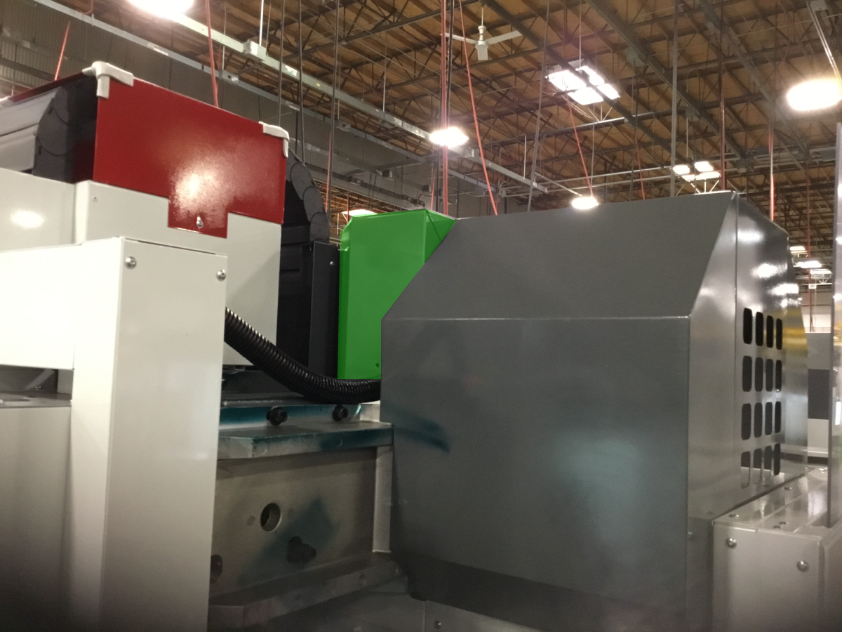

必要なシートメタル(緑色)を取り外します。これは機械によって異なります。

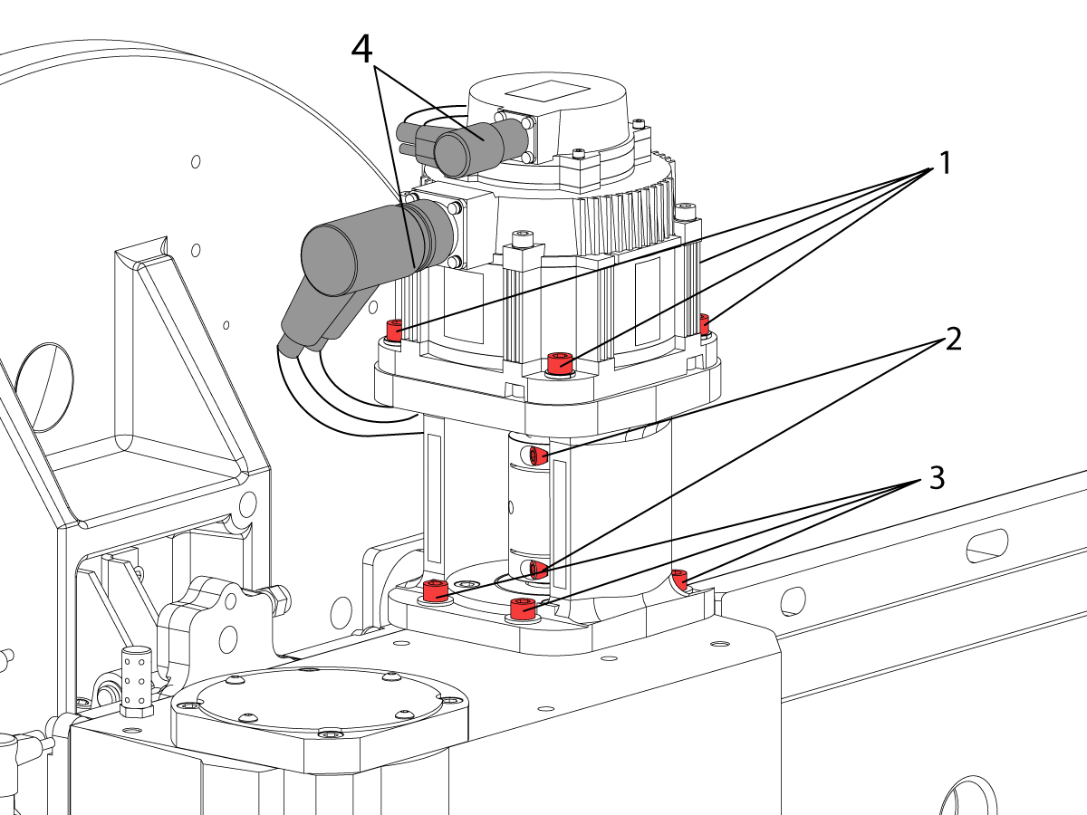

ケーブル[4]を取り外します。カップリング[2]とサーボモーターボルト[1]を締付けします。故障したサーボモーターを取り外します。
モーターを取り付けるときは、ファスナーを段階的に締付け、不均衡な締付けがないことを確認する必要があります。
モーターを取り付け、モーターマウント[3]、カップラ[2]、サーボモーター[1]のボルトを手で固く締付けします。モーターとウォームドライブシャフトのカップラを上下にスライドさせて、不均衡な締付けがないことを確認します。
モーターマウント[3]とサーボモーターボルト[1]を締付けします。カップラがモーターおよびウォームドライブシャフト上を自由にスライドすることを再度確認します。その後でのみ、カップラボルトにトルクをかけます[2]。
