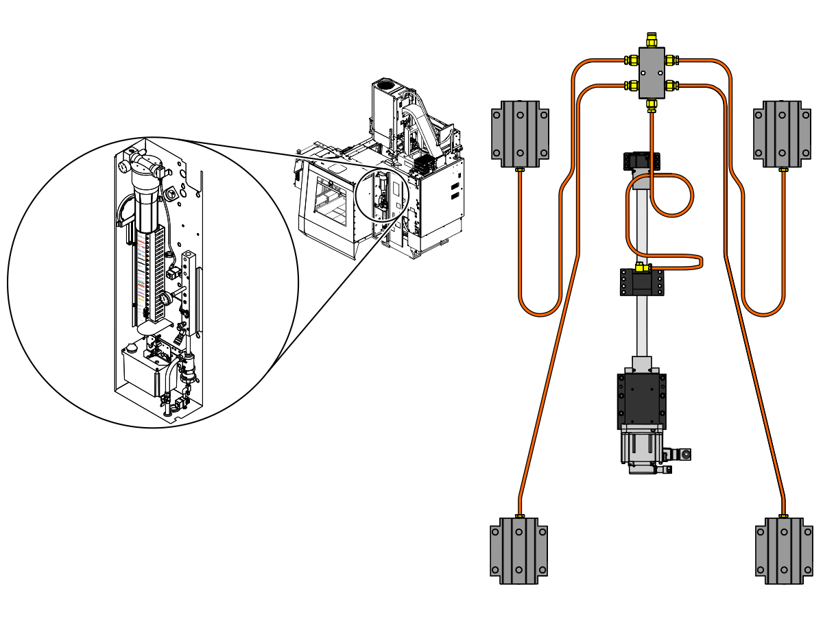

注意: 一部の機械では、グリースリザーバーの場所が異なります。
CALM - Haas液体グリース(HLG)潤滑システムは、フレキシブルプラスチックチューブおよび銅管を通して軸にグリースを送り込むレストリクターグリースフローシステムです。

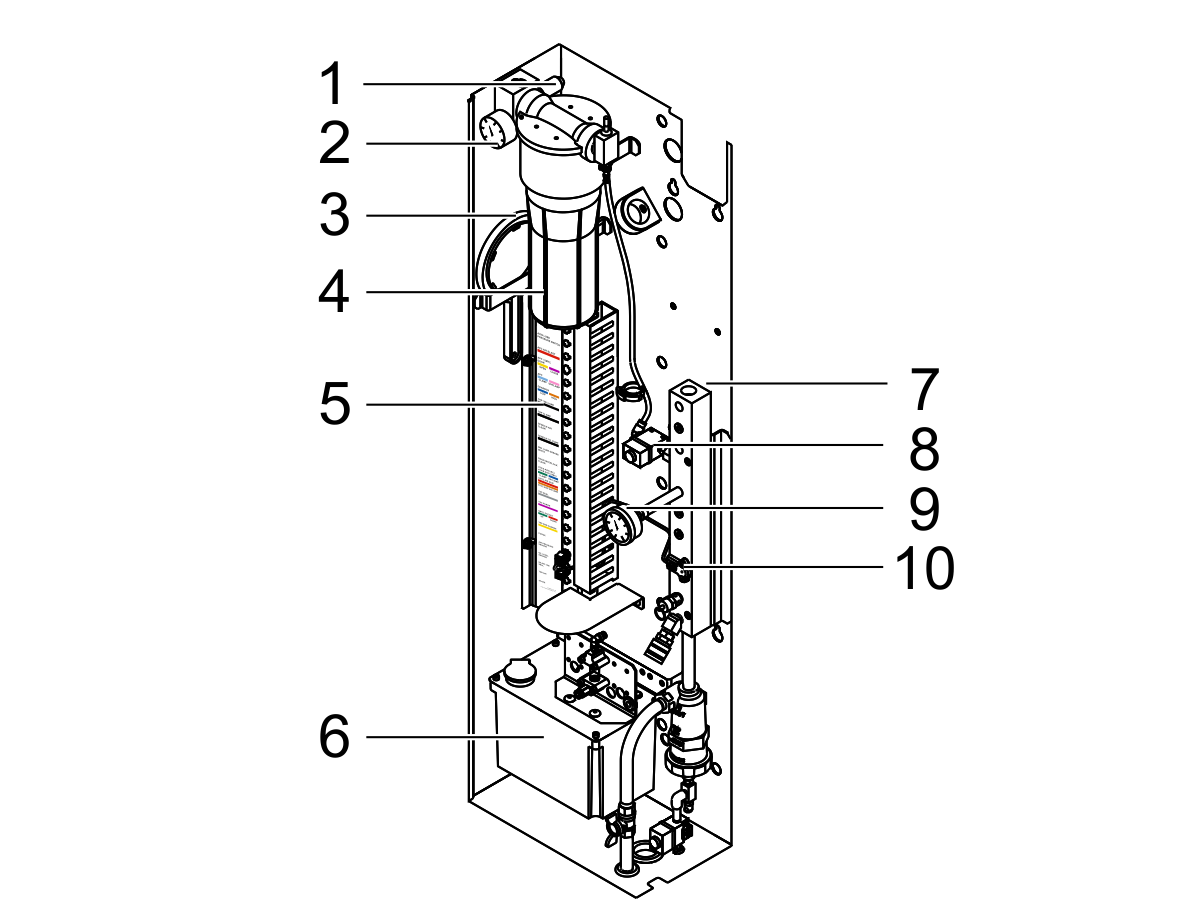

Identification
 注意: 推奨潤滑剤の種類については、 Haas機械コンポーネントの潤滑油表を参照してください。
図を使用して、潤滑システムの部品を確認します。
  1. グリース圧力スイッチ - グリースシステムの圧力をモニターし、圧力が最小レベルを急激に下回った場合にアラームを発生させるために、コントロールに信号を送信します。
  2. グリース圧力ゲージ - グリースシステムの圧力(psiおよびバール単位)を示します。
  3. グリースフィルターレンチ - グリースリザバーを取り外します。
  4. グリースリザバーアセンブリ - グリースを保管します。
  5. エア潤滑パネルデカール - 各ソレノイドを接続する色分けされたケーブルを示します。
  6. 油リザバー - スピンドルを潤滑する油を保管します。
  7. エアマニホールドアセンブリ - 機械に送気します。
  8. Axis-Lubeエアソレノイド-グリース溜めを加圧します。
  9. 空気圧ゲージ - 送気圧力(psiおよびバール単位)を示します。
  10. 電気アナログ気圧スイッチ - システムの気圧をモニターし、圧力が設定した期間について、最小レベルを下回った場合にアラームを発生させるために、コントロールに信号を送信します。
Axis Lubrication
グリースリザーバー[1]は、軸が24時間移動するごとに、(1)グリースサイクルの速度で軸を潤滑します。
  • グリースは、グリースリザーバー[1]からフレキシブルプラスチックチューブ[2]を通って軸マニホールド[3]に移動します。
    • 一部の機械では、軸マニホールドの数が異なる場合があります。
    • 各軸には、(1)ボールナット[4]および(4-6)リニアガイドトラック[5]があります。
  • グリースは、軸マニホールド[3]から銅管を通って移動します。銅管はボールナット[4]とリニアガイドトラック[5]を潤滑します。
    • ボールナットに通じる (1) 銅管と、各リニアガイドトラックに通じる (1) 銅管があります。
Haasリキッドグリースキャニスターは、1日に8時間、1週間に5日稼働する通常の機械操作で、約10か月~1年持ちます。
Axis Manifold Fitting Information
Haasリキッドグリース潤滑システムは、軸マニホールドにアダプタ継手[1]を使用します。リニアガイドトラックとボールナットはリストリクタ継手[2]を使用します。リストリクタ継手には、ねじ山と止めねじ[3]の間にギャップ[4]があります。これにより、マニホールド供給グリースがギャップ[4]を通過して軸を潤滑します。
注意: このシステムの銅管は、同じ長さの場合とそうでない場合があります。
 注意: 銅管またはフレキシブルプラスチックチューブの長さを変更しないでください。グリースの流れが変わります。
