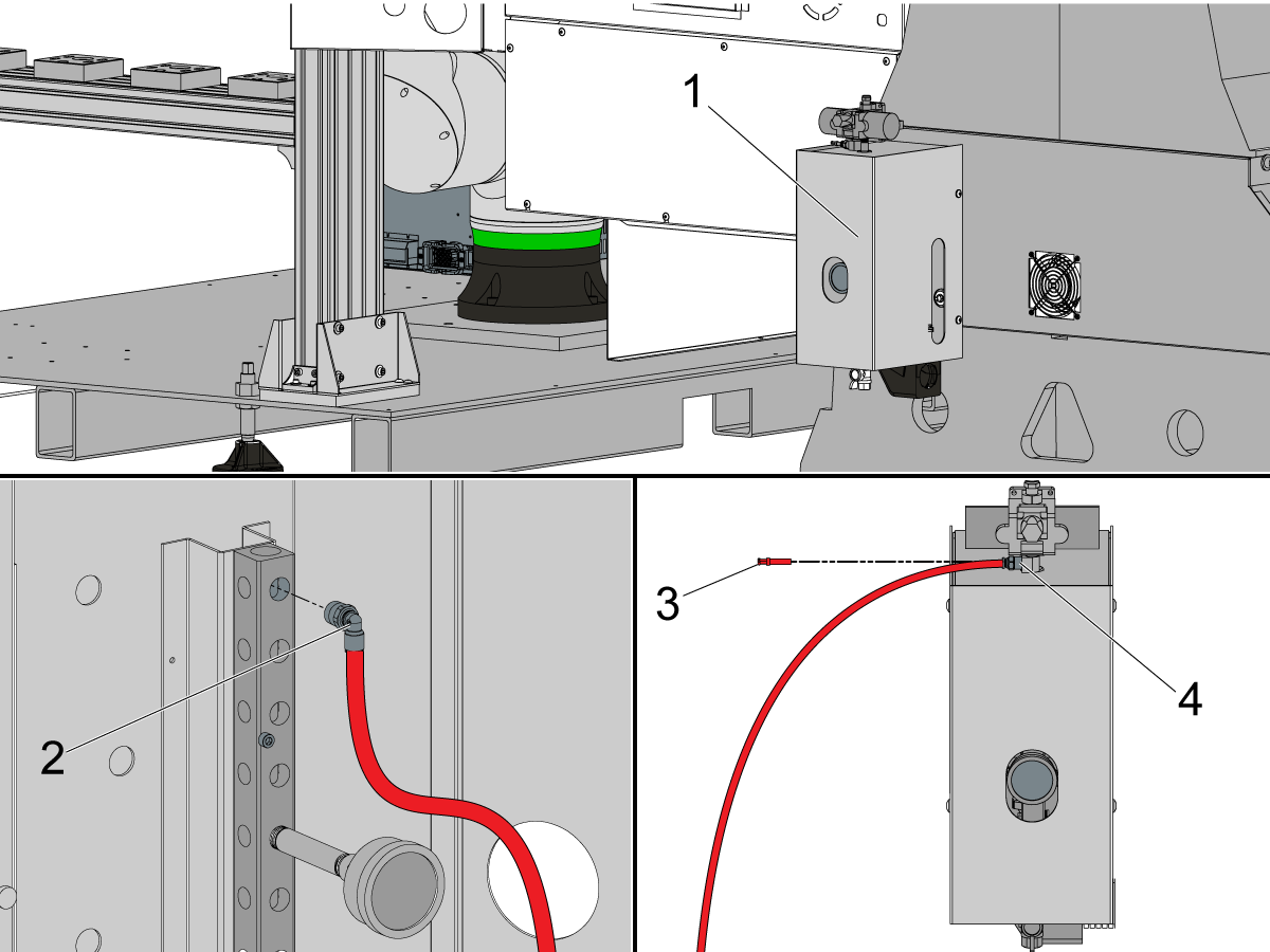

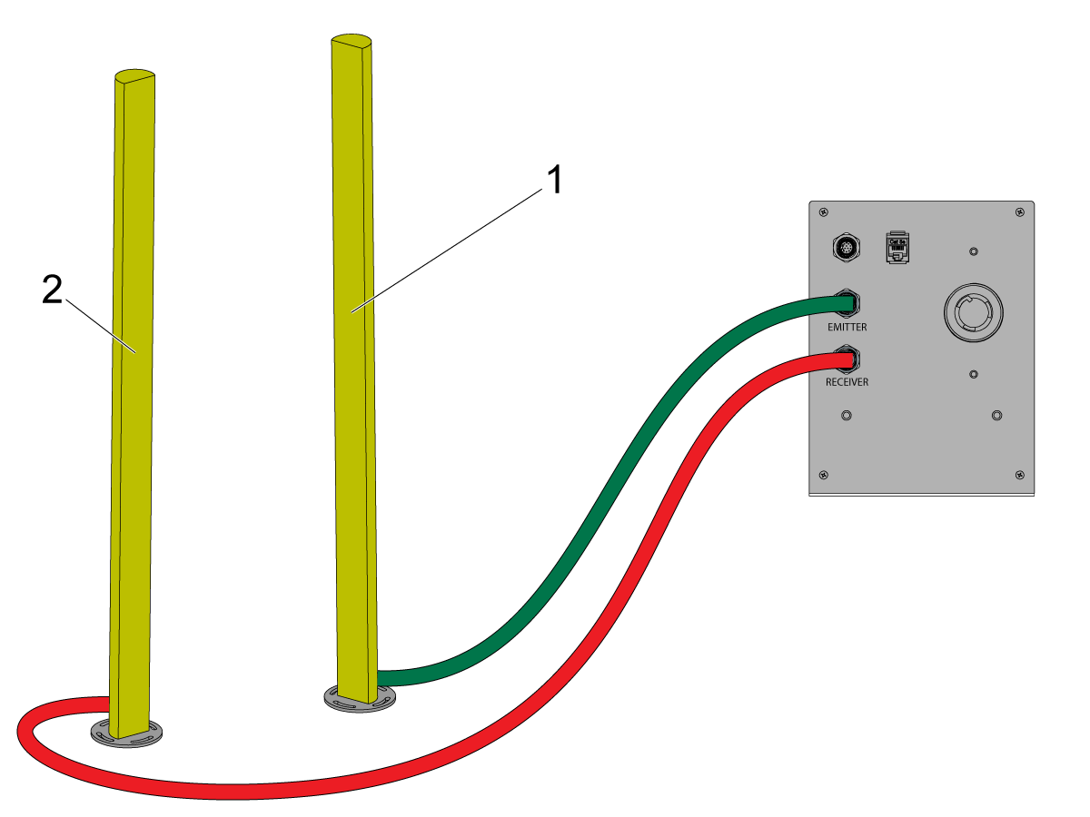

  • ライトカーテン受信機ケーブル[9]を電気インターフェースボックスからライトカーテン受信機に接続します。
  • エミッターケーブル[13]を使ってライトカーテンエミッターをロボットインターフェースボックスに接続します。

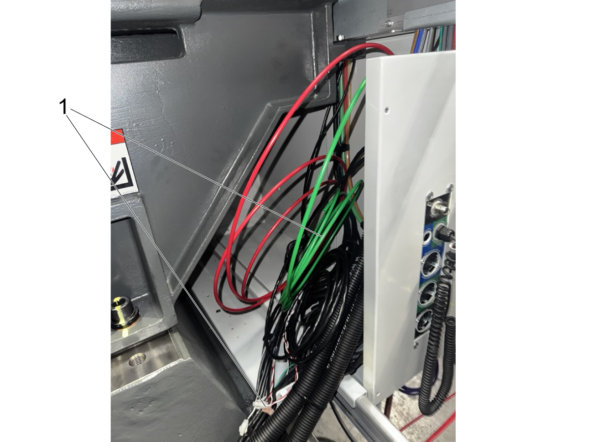

積載ステーションから出ているケーブルは、前の手順[7]でブラケットに接続されているか、制御キャビネットまで配線されています。以下のケーブルが接続されていることを確認します。
  1. 33-2565 -IOPCBのP12に接続します。
  2. 32-1303 -これは、IOPCBのP14に接続されています。一方の端は、ドアオープンラベルとステーションロックラベルのケーブルブラケットに接続します。もう一方の端は、フットペダルが接続する機械のスカートの切り欠きに接続されています。このコネクタにすでに配線されているケーブルがある場合は、32-1303ケーブルに交換する必要があります。
  3. 32-1286- フットペダルアセンブリ[8]とケーブル32-1303のコネクタにも接続します。
  4. 32-1304 - ドアオープンラベルのケーブルブラケットに接続します。
  5. 33-1308 - ステーションロックラベルのケーブルブラケットに接続します
  6. 33-1482 - IOPCBのP50に接続します(パレットアラーム)。
  7. 33-5838 - 作業灯を積載ステーション上部のスプリッターに接続します。次に、作業灯の電源[9]に接続します。

Install Light Curtains
図に示すように、ライトカーテンを所定の位置に取り付けます。
エミッタポスト[1]をラック1の背面と電気制御キャビネットの間に配置します。
2つのミラーポスト[2]を使用して、オペレーター積載ステーションドアの隣にある受信機ポスト[3]にビームを向けます。
 注:RPL-30KGに、ライトカーテンアセンブリの代わりに安全フェンスが付属している場合は、安全フェンスの取り付けセクションを参照してください。
ライトカーテンとミラーを設置した後、すべてのケーブルが接続されていることを確認してください。
エミッタライトカーテン[1]をインターフェースボックスのエミッタ端子に接続します。
受信機ライトカーテン[2]をインターフェースボックスの受信機端子に接続します。
 注:ライトカーテンのエミッタケーブルを、RPLベースパレットの下に配線します。
Lube Panel and Air Booster - Installation
潤滑油キャビネットの下部にあるエアバルブ[1]を閉じます。
エアリリース[2]を引いて、マニホールドから残りのエアを抜きます。マニホールドのゲージがゼロになっていることを確認してください。
画像に示すように、エルボフィッティング[1]を前面のエアマニホールドに直接取り付けます。
FITG COMP 3/8 X 1/4 MNPT BR STR [2]をマニホールドに設置します。これにより、SOLENOID ASSY LS/AIR BLAST ZERO POINT [3]を設置することができます。
注意:この手順のホースとケーブルの配管セクションでは、ソレノイドが接続されます。
赤いホースを潤滑キャビネットのエアマニホールドに取り付けたばかりのプッシュ接続フィッティング[2]に接続します。
ホースを潤滑キャビネットの下部に通して、エアブースターアセンブリ[1]の上部まで配線します。
プッシュ接続からプラグ[3]を取り外し、ホースをプッシュ接続フィッティング[4]に接続します。
背面パネルを取り外して、機械の背面に巻かれているゼロポイントホースとケーブルにアクセスします。
これらのホースとケーブルは、機械の背面に配置されたエアブースターアセンブリに送られます。
カバーの下にホースを配線します。エアブースターアセンブリに配線する必要があるホースとケーブルは次のとおりです。
  • 赤のホース - ゼロポイントクランプエアライン
  • 緑のホース - ゼロポイントクランプ解除エアライン
  • 33-1307 - パレットクランプ圧力センサー
  • 33-1306 - ゼロポイントクランプ解除ソレノイド電源ケーブル
注:これらは、ゼロポイント対応キットに含まれています。詳細については、第2章のゼロポイント設置のセクションを参照してください。
