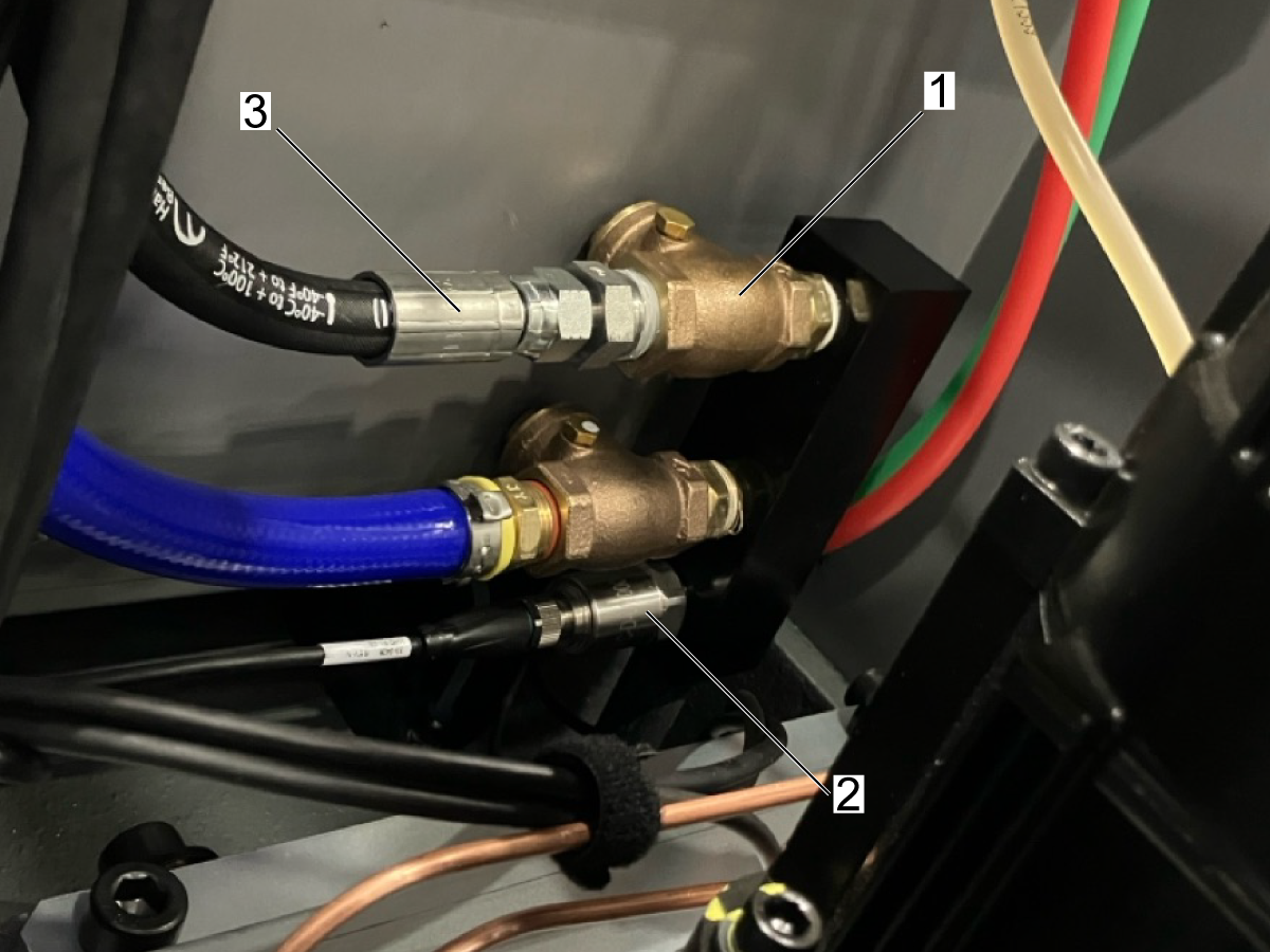

이미지는 다음 HPC 시스템 구성 요소를 보여줍니다.
  1. HPC 자동 청소 절삭유 펌프
  2. 체크 밸브
  3. HPC 압력 센서

 참고: HPC 압력 센서는 공구 교환장치 뒤에 있는 절삭유 블록에 장착됩니다.

체크 밸브 어셈블리에서 센서를 교체하기 전에 HPC 체크 밸브 [1]이 멈춰있지 않았는지 확인하십시오.
멀티미터로 HPC 아날로그 압력 센서를 테스트하는 방법:
아날로그 압력 스위치 [2]로 이동하려면 후면 판금을 제거해야 합니다.  케이블 커넥터가 센서에 올바르게 끼워져 있는지 확인하십시오.
머신의 전원이 켜져 있고 유휴 상태여야 합니다.
I/O PCB에서 P48에 연결된 HPC 압력 센서 케이블을 찾습니다. 센서에 케이블이 꽂혀 있는 상태에서 미세 팁 프로브를 사용하여 핀 사이의 판독값을 확인합니다.
정확한 판독값은 아래 표를 참조하십시오. 값이 범위 내에 있지 않으면 HPC 센서에 결함이 있을 수 있습니다.
