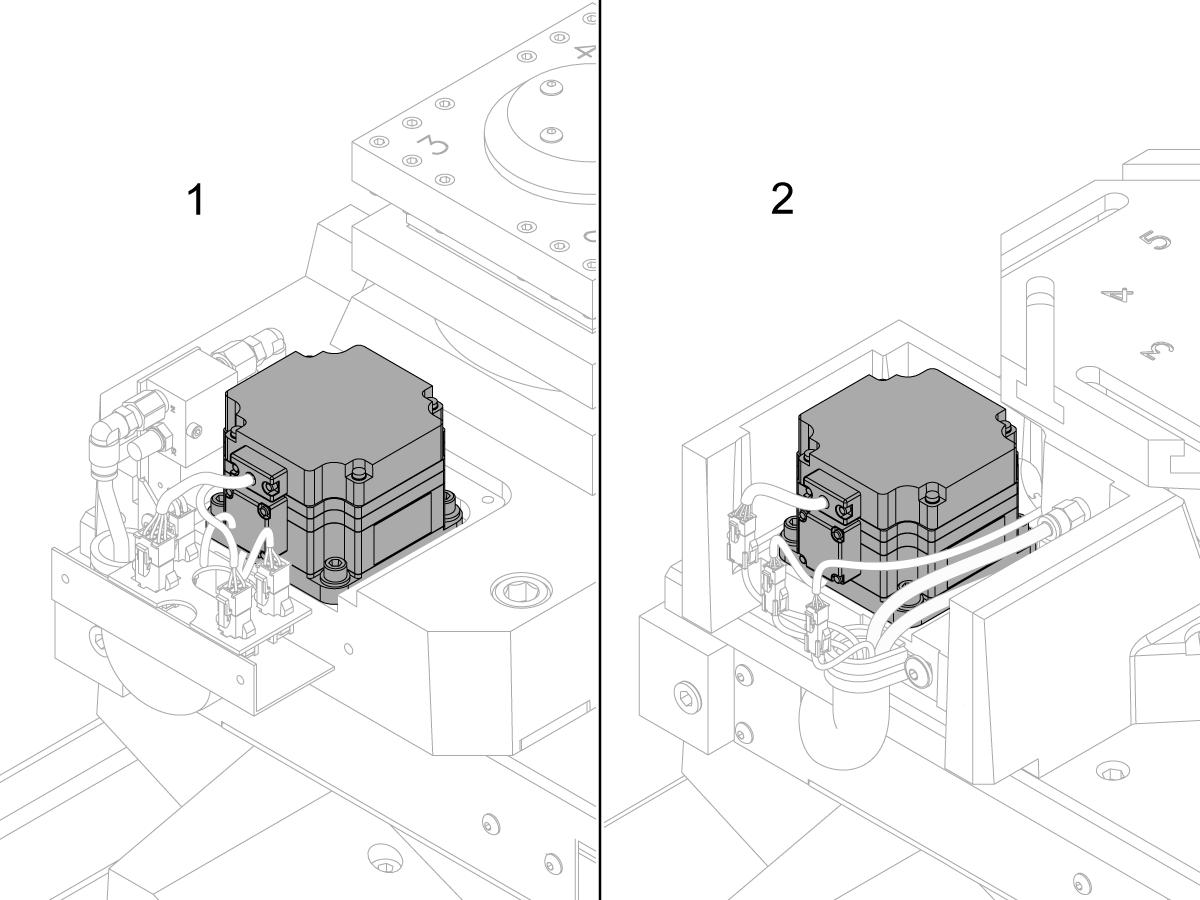

Questa procedura indica come sostituire il motore su una torretta TT - 4 [1] e ATT - 4/8 [2].

Motor Replacement
Premere [POWER OFF].
Impostare l'interruttore di circuito principale sulla posizione  OFF.
Bloccare l'interruttore principale.
Utilizzare un blocco approvato con un tag di sicurezza approvato.
Rimuovere il coperchio del servomotore per la torretta.
Scollegare i cavi elettrici dal servomotore. Rimuovere la guarnizione dalla torretta [2].
Pulire le superfici di accoppiamento del servomotore [1] e della torretta [2][3].
Installare la nuova guarnizione sulla torretta [2]. Installare il nuovo servomotore.
Coppia le viti. Fare riferimento a Specifiche della coppia di falchi pescatori Haas. Utilizzare il valore per l'acciaio.
Collegare i cavi elettrici al servomotore.
Installare il coperchio del servomotore.
