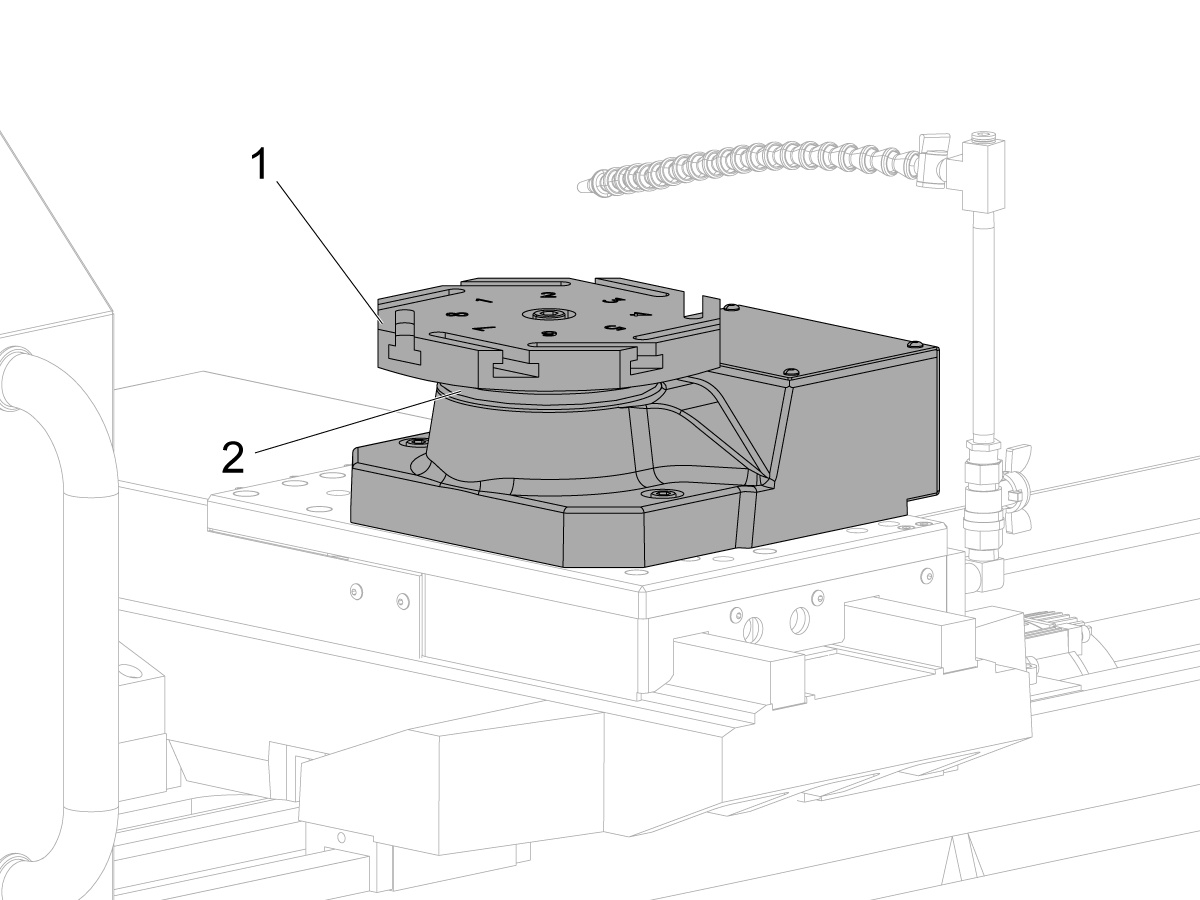

此程序介绍如何更换 TT - 4 [1] 和 ATT - 4/8 [2] 刀塔上的电机。

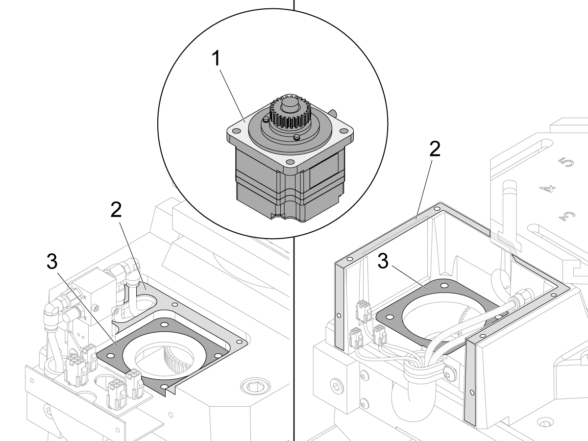

推 [POWER OFF]。
将主断路器设置为  OFF(关闭) 位置。
锁定主断路器。
使用带有已批准安全标签的已批准锁。
拆下刀塔伺服电动机的盖。
断开伺服电机上的电缆。从刀塔 [2] 上拆下垫片密封件。
清洁伺服电动机 [1] 和刀塔 [2][3]的啮合面。
在刀塔 [2] 上安装新垫片密封件。安装新的伺服电机。
扭动螺钉。请参阅  Haas 紧固件扭矩规格。使用钢的价值。
将电缆连接到伺服电动机。
安装伺服电机的盖板。
重要提示:如果将电机从 Sigma 1 升级到 5,必须安装 sigma 转换器板。有关更多信息,请参阅 Sigma 1 到 5 转换 - 安装 - AD0681 程序。

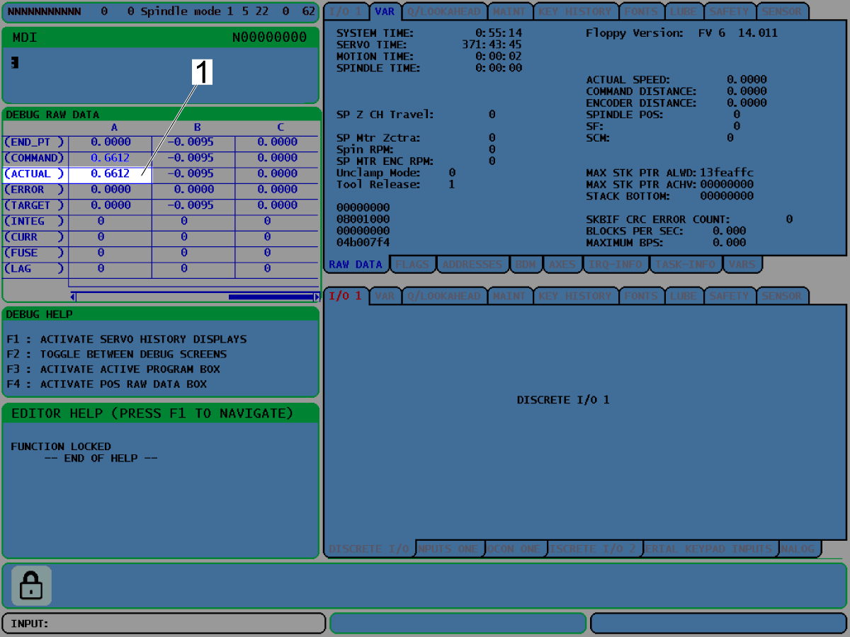

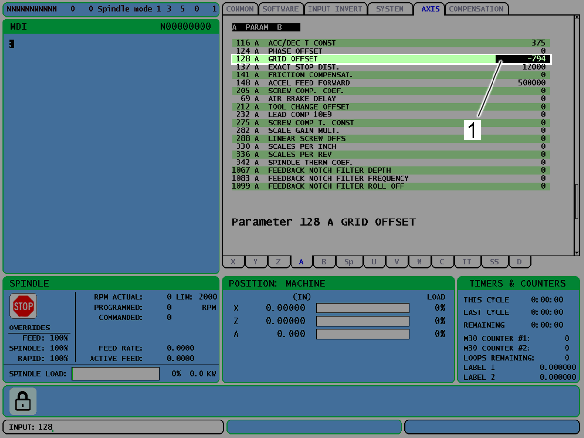

设置 A 轴网格偏移。执行以下步骤:
将 设置7  参数锁定设置为“关闭”。
将参数  128 和  212 设置为值 0。
推 [RESET](重置)以停止每个警报。
进入 调试 模式。
推 [ZERO RETURN]。推 [A]。推 [SINGLE]。
注意: 忽略 归零边缘过小 警报。
进入 VAR 并进入原始数据 。
在原始数据屏幕上键入 GRID A 。
6
设置刀具更改偏移,如下所示:
将参数 43 位 18(Invis 轴)设置为零。
进入 [MDI] 模式。将刀塔设置为刀具 1 (T1)。使用 M43 以松开(分离)刀塔。
当刀塔 [1] 处于松开(分离)位置 [2] 时,按 [EMERGENCY STOP](紧急停止)或 M44。
手动将刀塔移到刀具 1。
释放 [EMERGENCY STOP]。
推 [RESET]
7
推 [EMERGENCY STOP]。
转到 POS-RAW-DATA 屏幕。
记录实际 A 轴位置 [1]。
 注意: 在此示例中, 实际 A 轴位置为 0.6612。
转至参数 212。
键入与实际 A 轴位置 [1] 相反的值,省略小数点。
 注意: 例如, 实际 A 轴位置 0.6612 变为 -6612。
8
退出 调试 模式。
