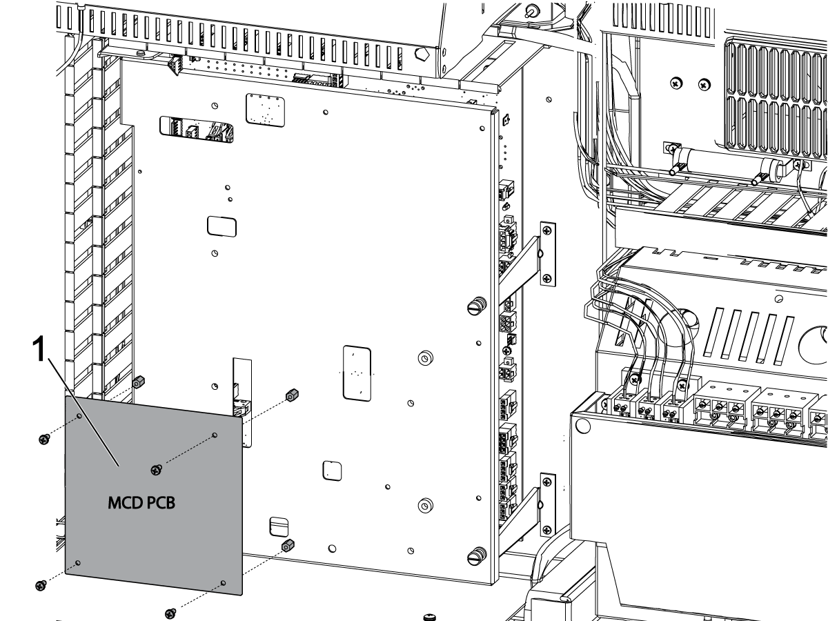

MCD リレー基盤 -交換
この手順では、MCD リレー基盤の交換方法を示します。
注: この基盤は、チェーンスタイルのSMTC、固定振れ止めおよびAPLの制御にも使用されます。この手順書では、この基盤をMCD リレー基盤と呼びます。
この手順は次の部品に適用されます:
  • P/N 93-32-3087C: SVCキットSMTC MCODEリレー トライアック
この機械を[POWER OFF]  。
に接続されている各ケーブルに識別ラベルを貼ります。MCD Relay PCBこれにより、取り付けが簡単になります。これらのケーブルを取り外します。
のすべてのケーブルに印を付けて取り外します。
MCD リレー基盤をヒンジドアからを取り外します 。
MCD リレー基盤を取り付けます[1]。
識別ラベルを使用してケーブルを接続します。
