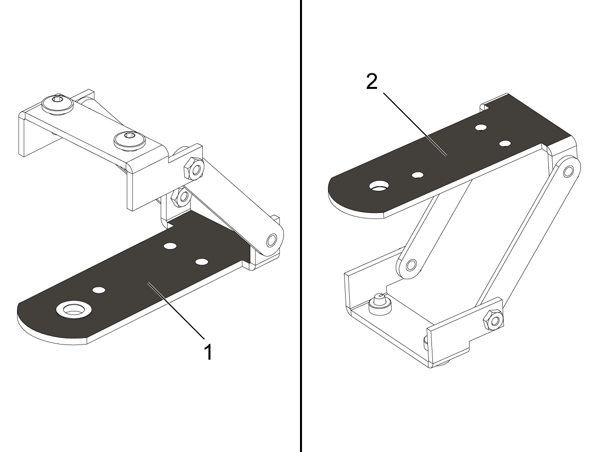

Wyrównać i wyczyść powierzchnię KORPUSU OSI B [1].

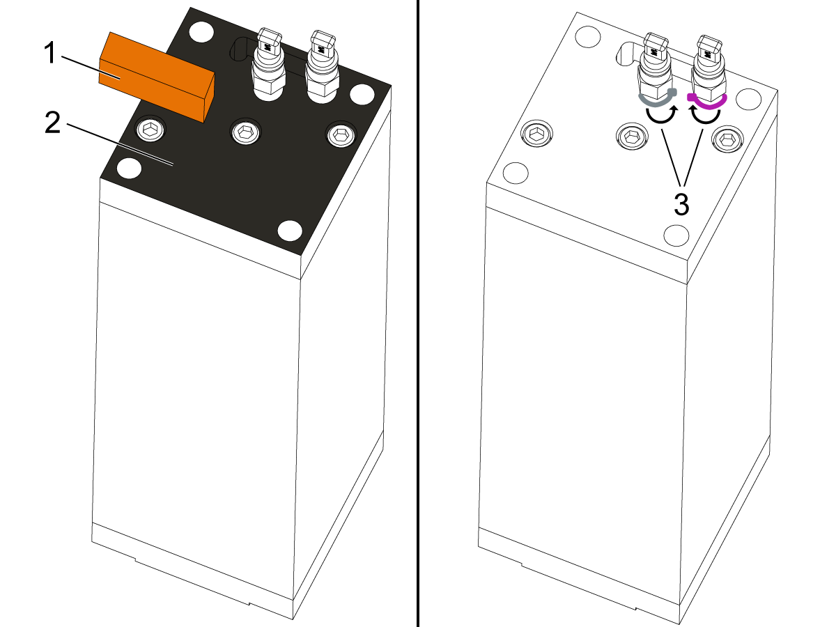

Wyrównać [1] i wyczyścić powierzchnię ZESPOŁU SONDY WYSUWANEJ [2].
Obróć fioletowe i szare opaski zaciskowe do siebie [3].

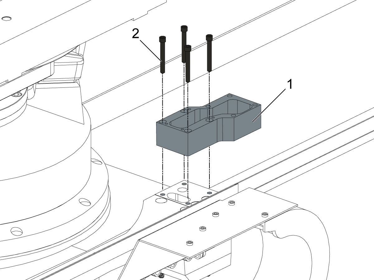

Maszyny EC-630

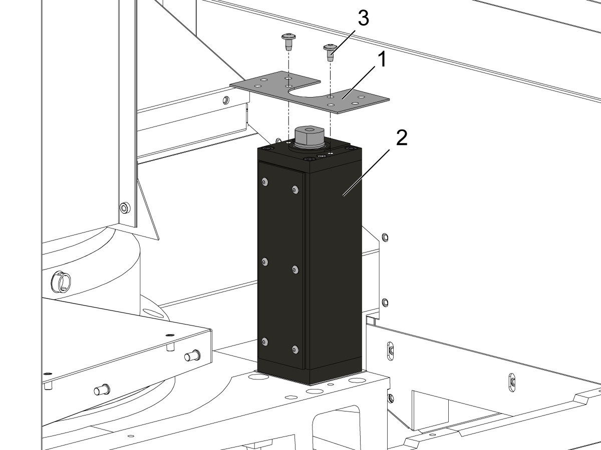

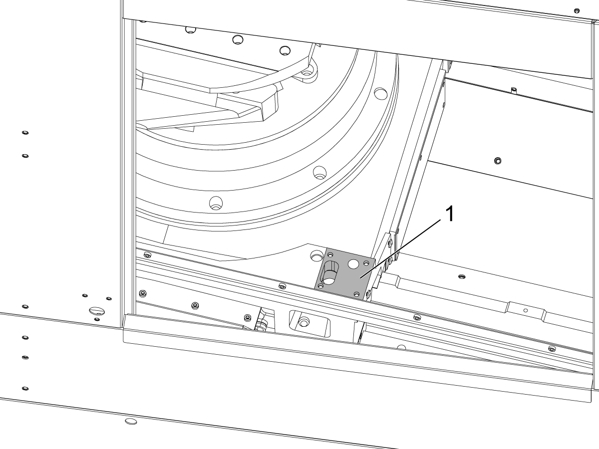

Zamontować wspornik [1] za pomocą (4) wkrętów SCHS 5/16-18 X 2 1/2" [2].

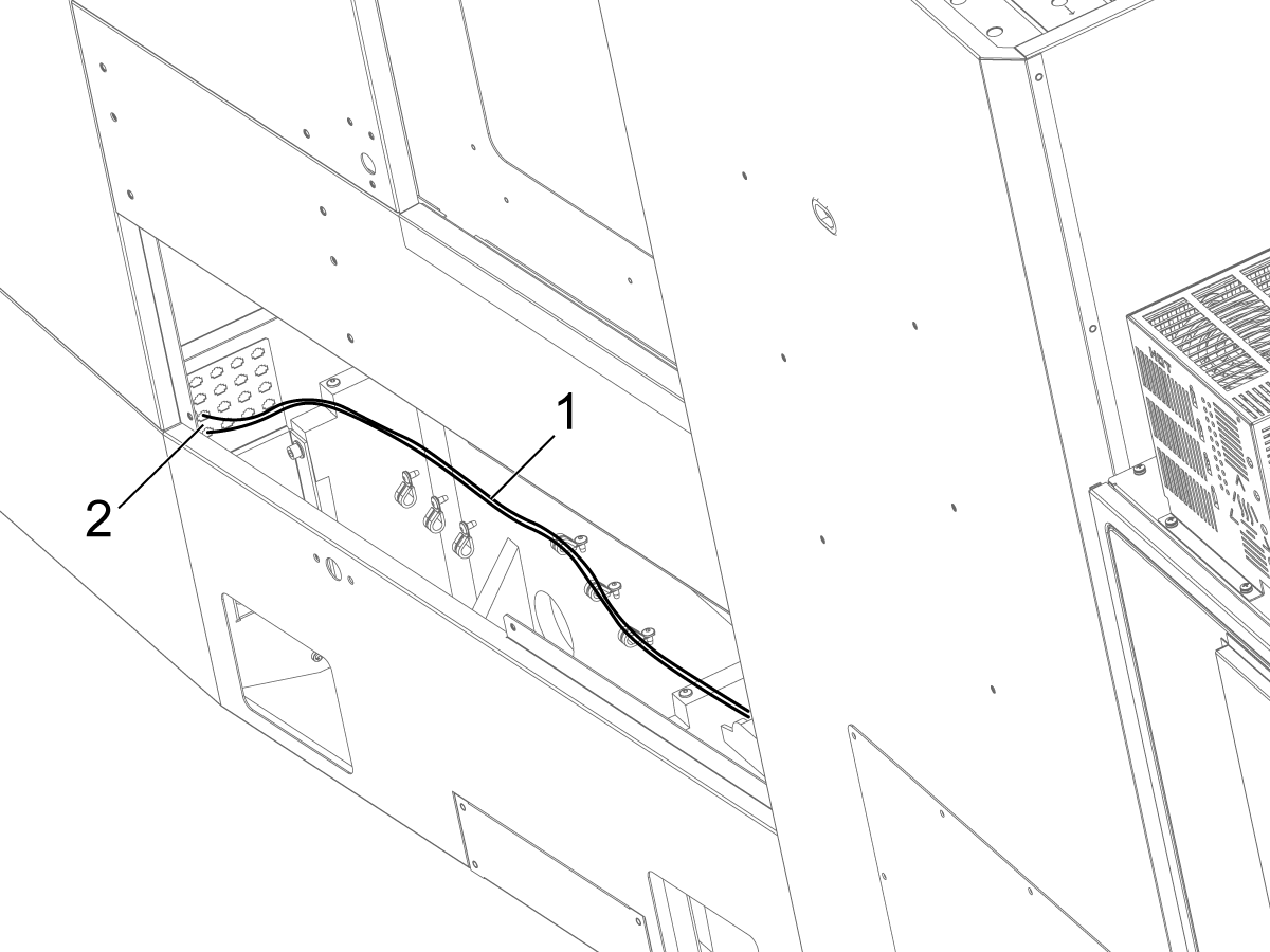

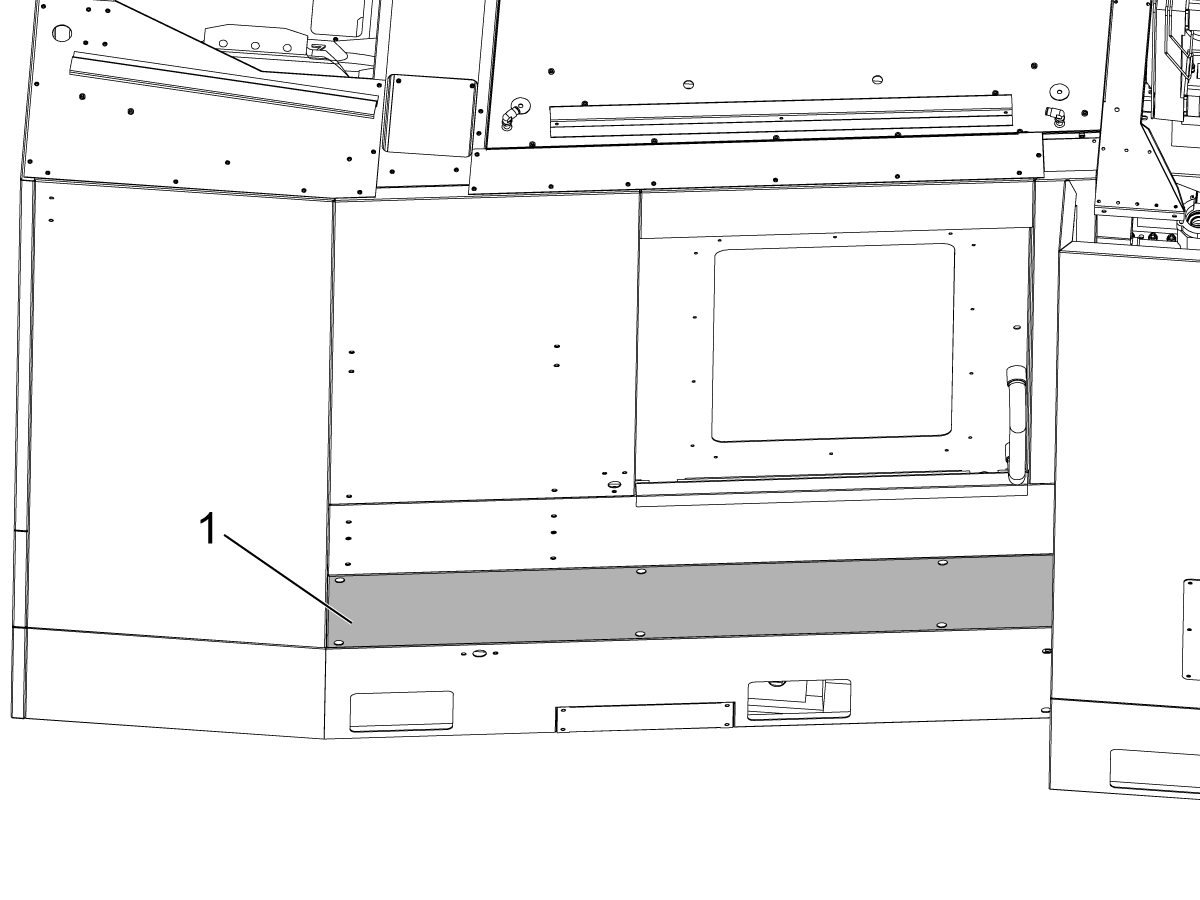

Usuń przedni panel prawej strony operatora [1].

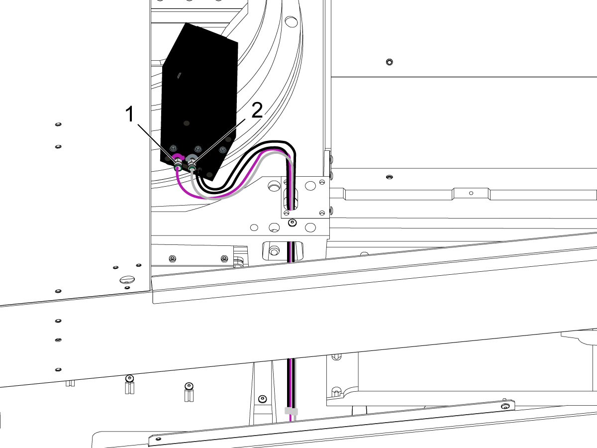

Znaleźć PURPLE HOSE I GRAY HOSE [1].
6
Przeprowadź fioletowy wąż [1] i szary wąż [2] przez odlew korpusu osi B [3].
7

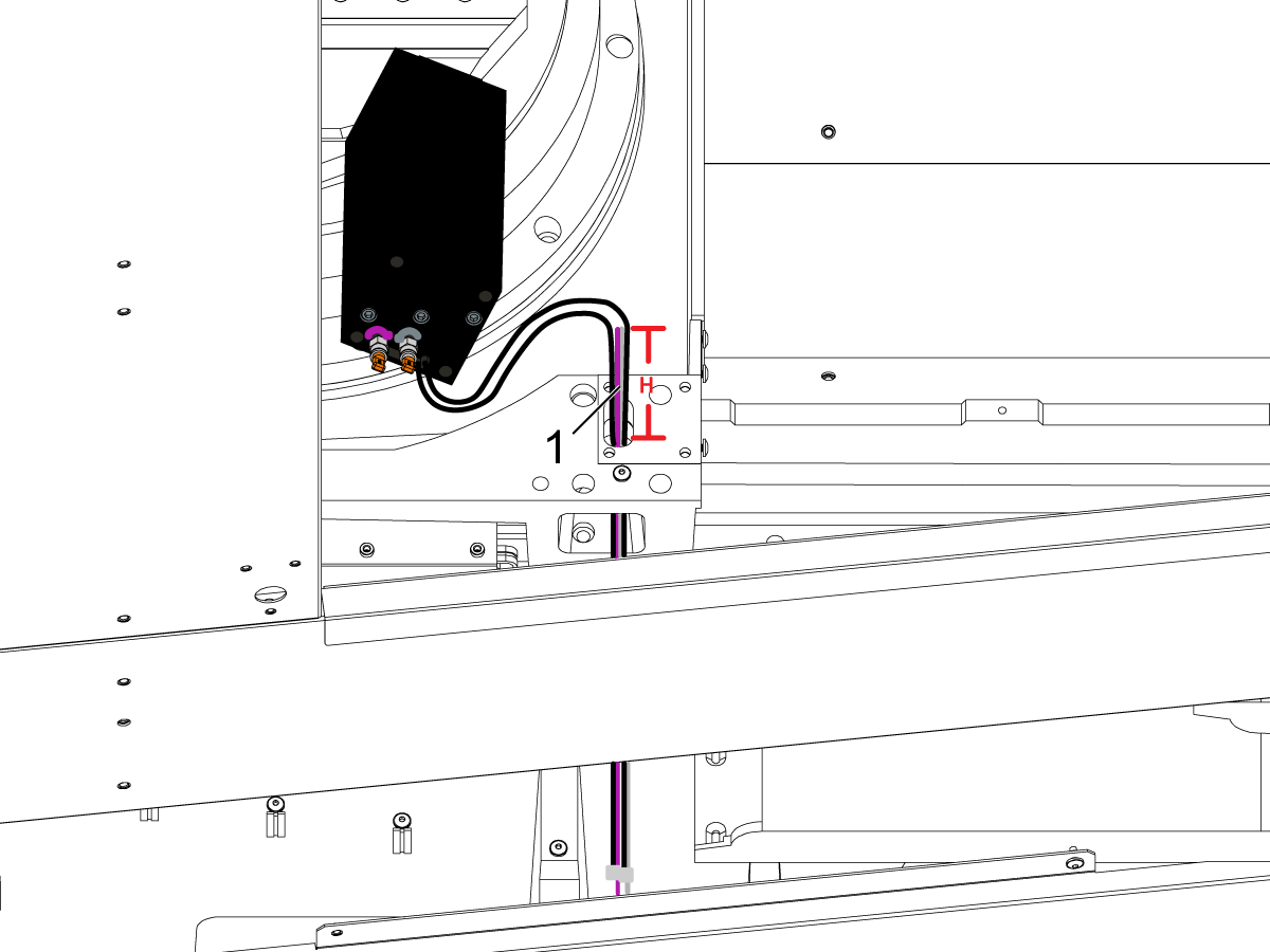

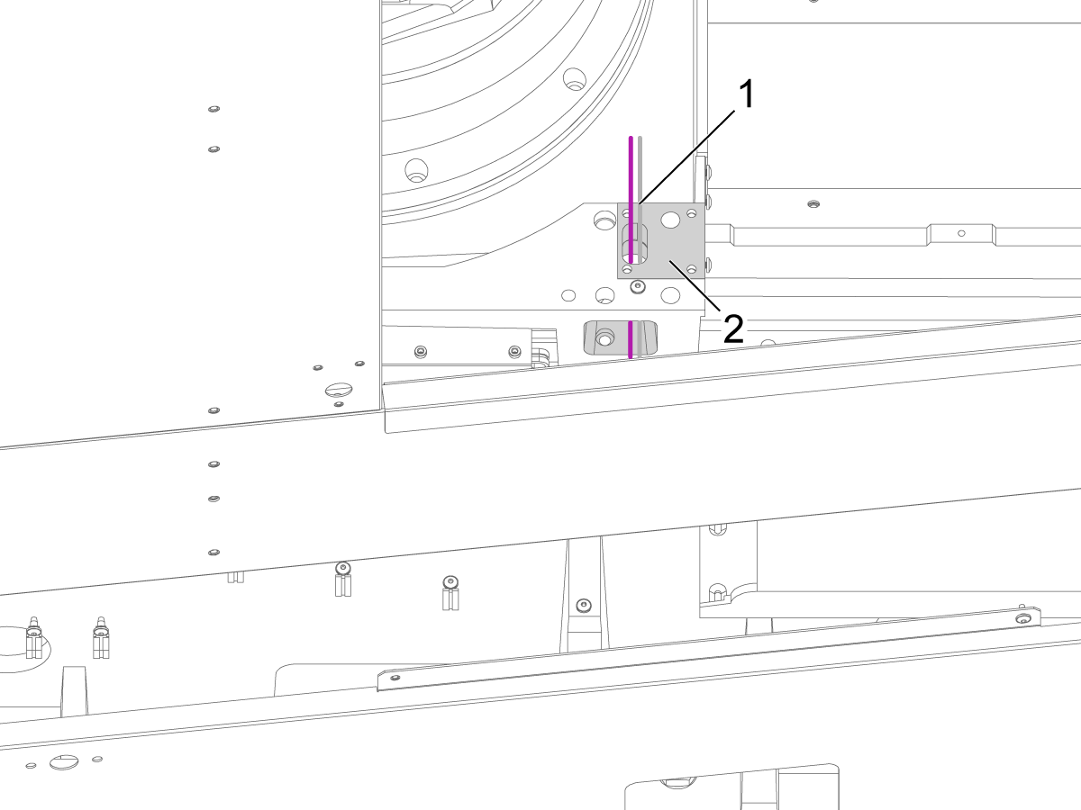

Rozetnij fioletowy i szary wąż [1] H=3" na długości.
 TYLKO EC-630: 3" od góry wspornika
8

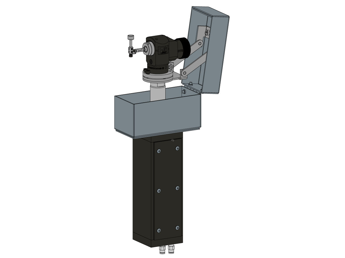

Usuń czerwone plastikowe zatyczki z wysuwanego zespołu SONDY POP-UP.
Podłącz WĄŻ FIOLETOWY [1] i WĄŻ SZARY [2] do SONDY POP-UP.

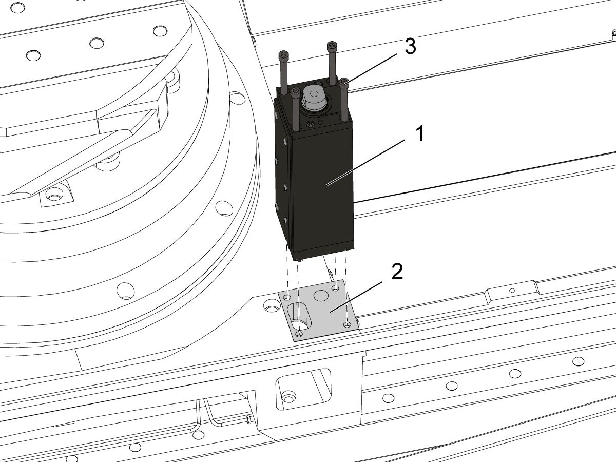

9

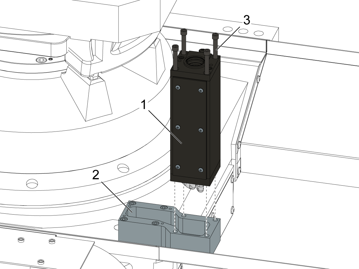

Maszyny EC-400/500
Przymocować SONDĘ WYSUWANĄ [1] do KORPUSU OSI B [2] za pomocą (4) śrub SHCS 5/16-18 x 10 [3].
Dokręć łączniki. Patrz Specyfikacje momentu dokręcania mocowania Haas.
10
Maszyny EC-630
UWAGA: Zwrócić uwagę na orientację SONDY WYSUWANEJ.
Momenty obrotowe dokręcania elementów mocowania. Patrz Specyfikacje  momentu obrotowego dokręcania elementów mocowania Haas.
11

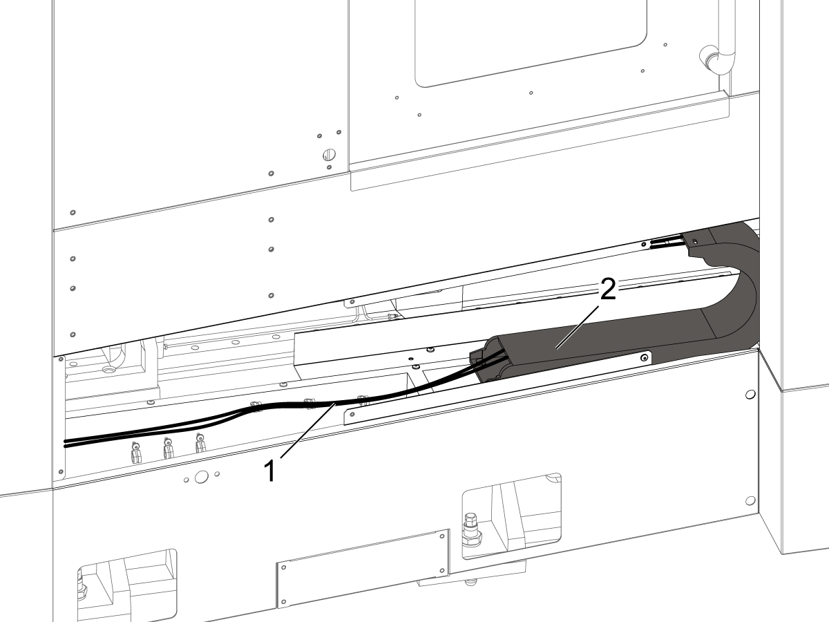

Zabezpiecz CZUJNIKI W GÓRĘ/W DÓŁ [1] za pomocą pasków na rzepy.
Poprowadź CZUJNIKI W GÓRĘ/W DÓŁ [1] przez NOŚNIK PRZEWODÓW [2] (na tym samym kanale co węże pneumatyczne).
12
Podłącz przewody  CZUJNIKA W GÓRĘ/W DÓŁ [1] na WSPORNIKU ZŁĄCZA [2] oznaczonym PROBE UP (SONDA W GÓRĘ) i PROBE DOWN (SONDA W DÓŁ).
13

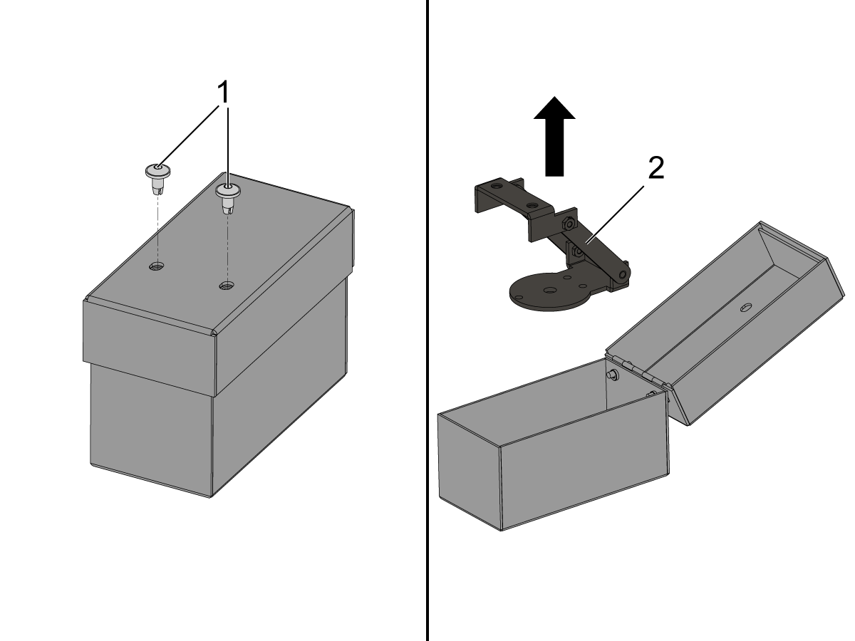

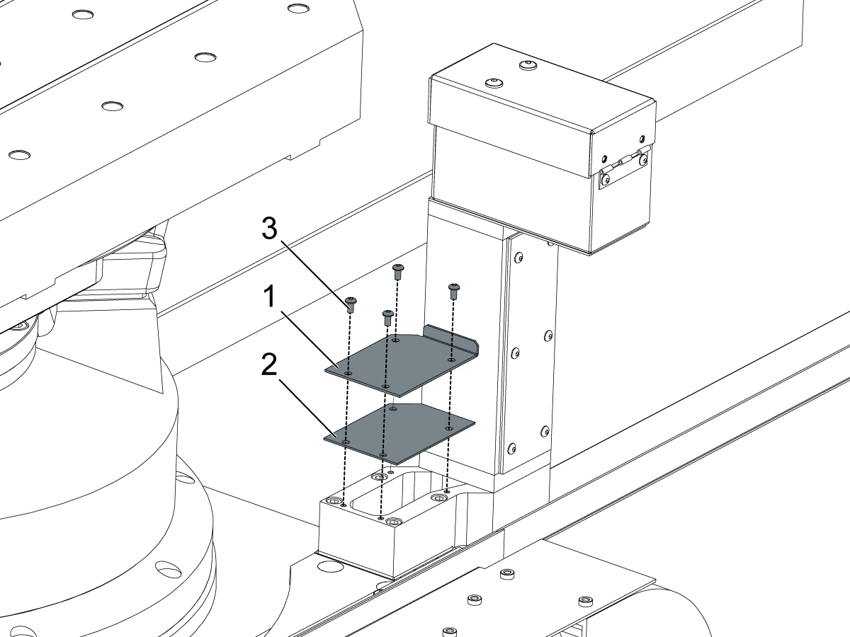

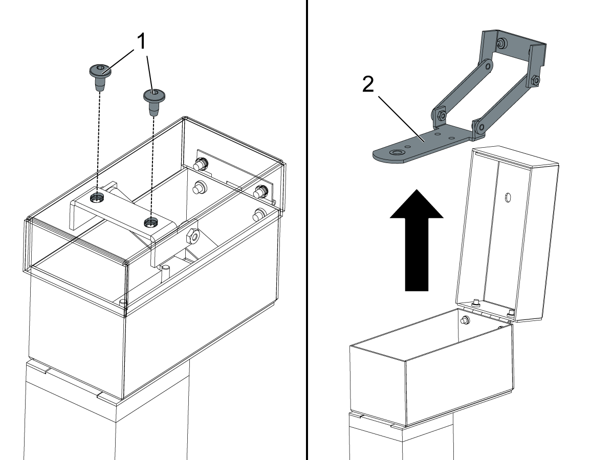

Maszyny EC-400/500
Usuń osprzęt [1], który zabezpiecza ZESPÓŁ PODSTAWY SONDY [2].
Usuń ZESPÓŁ PODSTAWY SONDY [2] z ZESPOŁU POKRYWY SONDY.
14
Maszyny EC-630

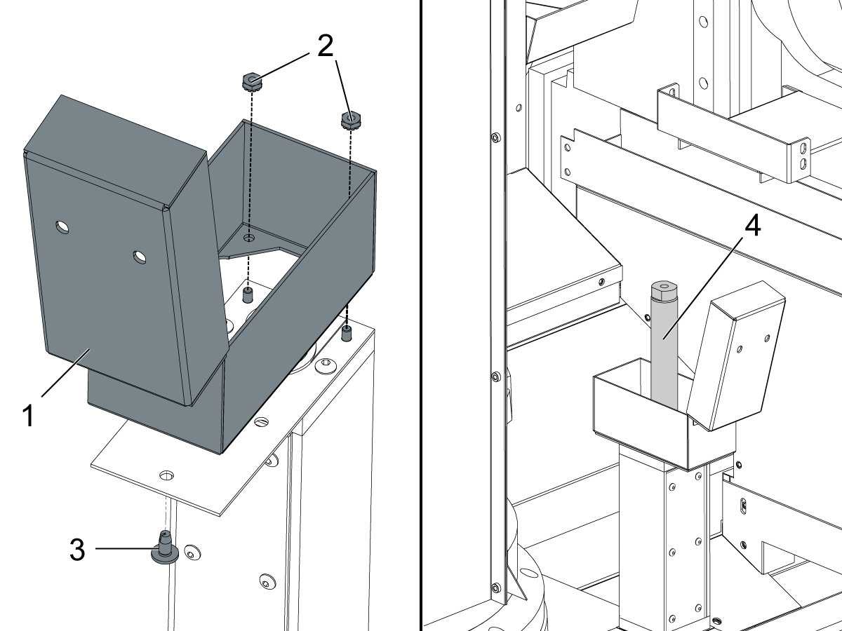

Maszyny EC-400/500
Przymocować POKRYWĘ PŁYTY PODSTAWY SONDY [1] do SONDY WYSUWANEJ [2] za pomocą (2) wkrętów FBHCS 1/4-20 x 1/2 [3].
16

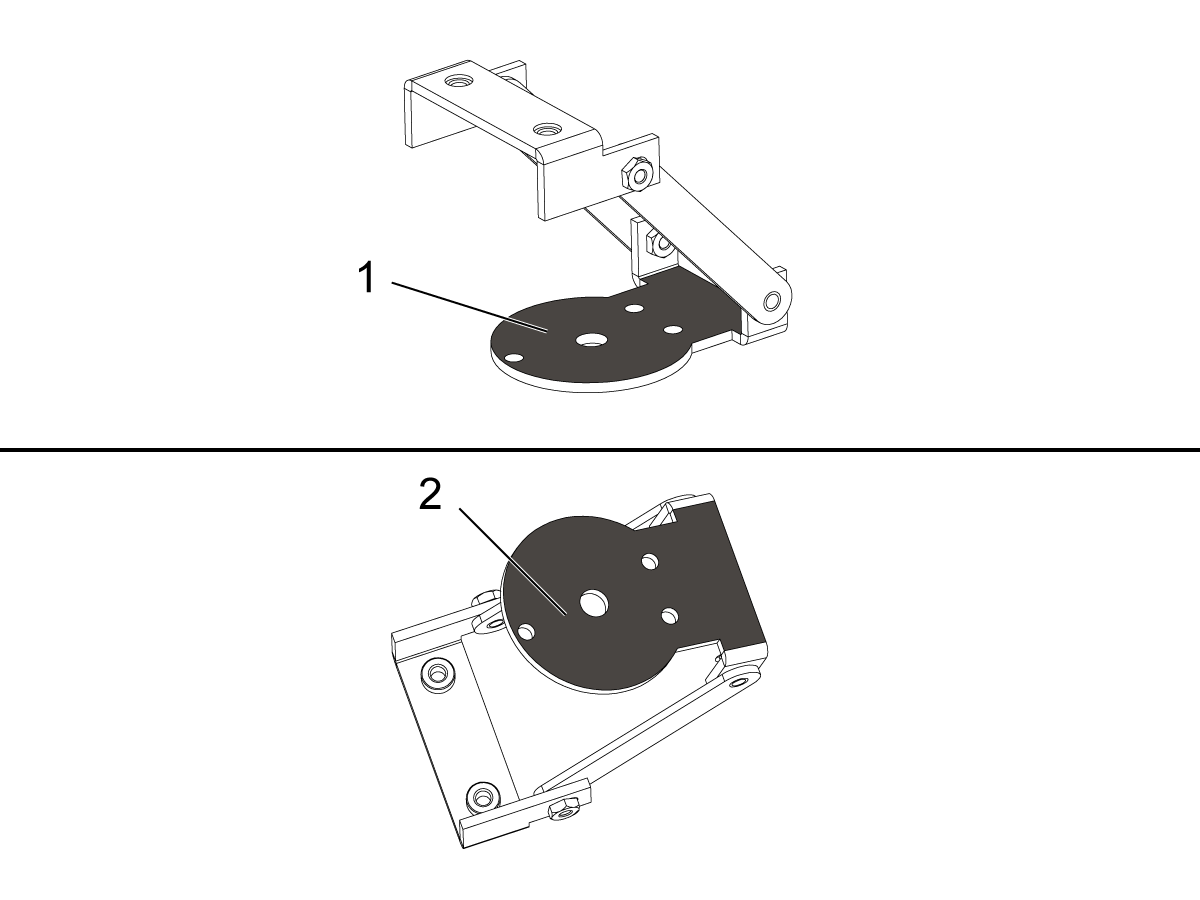

Wyrównać i wyczyścić powierzchnię PŁYTY PODSTAWY SONDY [1] i [2].
18
Maszyny EC-630

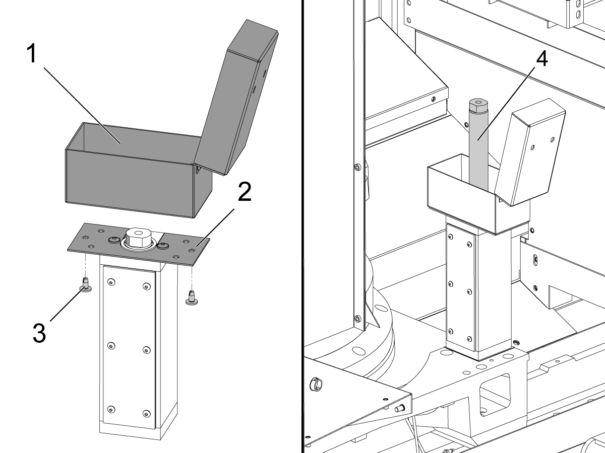

Maszyny EC-400/500
Przymocować ZESPÓŁ POKRYWY SONDY [1] do PŁYTY PODSTAWY SONDY [2] za wkrętów FBHCS 1/4-20 x 1/2 [3].
 UWAGA: Owinąć ręcznik wokół odsłoniętej części wysuwanego pręta cylindra [4], aby uniknąć uszkodzenia podczas wyrównywania podstawy dźwigienkowej.

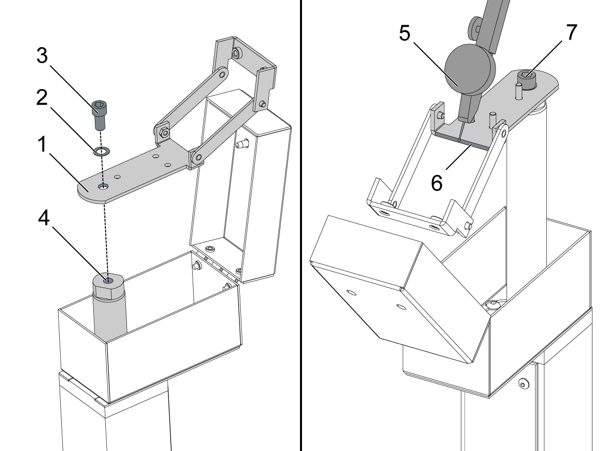

21
Maszyny EC-400/500
UWAGA: Owiń ręcznik wokół odsłoniętej części wysuwanego pręta cylindra, aby uniknąć uszkodzenia podczas wyrównywania podstawy dźwigienkowej.
Zamontuj pokrywę pojemnika z klapą [3] do górnej części wysuwanego pręta cylindra [4] za pomocą śruby [1] i podkładki płaskiej [2].
Ustawić podstawę magnetyczną wskaźnika zegarowego [5] na wrzecionie, by wskazać krawędź prostą [6] podstawy zaczepu w osi Z.
Obracać podstawą zaczepu do momentu, w którym krawędź [6] będzie równoległa do ruchu w osi Z z NTE 0,003" (0,075 mm).
Za pomocą klucza płaskiego 1" unieruchomić wysuwany pręt cylindra i dokręcić śrubę mocującą [7].
Po dokręceniu śruby mocowania sprawdź wyrównanie prostej krawędzi [6]. W razie potrzeby powtórzyć kroki procedury wyrównywania.
22
Maszyny EC-630
