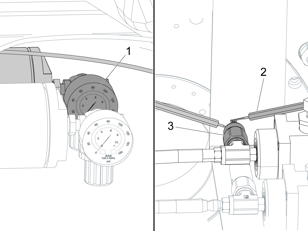

Evaluate the Axis Brake Operation
 UWAGA: Aby móc wykonać tę procedurę, potrzebny będzie zestaw serwisowy T-0062C, obrotowy zestaw odpowietrzający.
Naciśnij [ZERO RETURN]. Push [WSZYSTKIE].
Przesuń impulsowo oś A do +90°.
Użyj kodu M11 w trybie MDI, aby zwolnić hamulec osi B. Wskaźnik ciśnienia [1] na wzmacniaczem osi B pokazuje zero.
Użyj kodu M10, aby zacisnąć hamulec osi B.
Miernik pokazuje 35-45 psi, gdy hamulec jest zaciśnięty, a 0, gdy hamulec jest niezaciśnięty.
Użyj kodu M11, aby zwolnić hamulec osi B.
Odłącz przewód czujnika od jednostki wzmacniającej AXIS B.
Podłącz przewody [2] z multimetru cyfrowego do styków czujnika [3].
ObsługiwaćM10 kod do mocowania hamulca osi B. Następnie użyj kodu M11, aby zwolnić go.
Multimetr pokazuje OL (otwarty), gdy hamulec jest zaciśnięty, oraz 0,1 do 0,4 oma, gdy jest on zwolniony.
Jeśli wskaźnik multimetru nie zmieni się, gdy zaciski hamulcowe nie zmieniają się, należy je odpowietrzając.
Wykonać ten sam test na osi C Booster, aby sprawdzić, czy to musi być wykrwawiony, jak również.

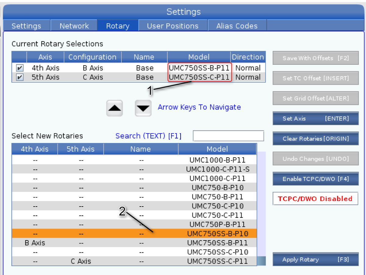

Disable the Rotary Brake Pressure Monitoring
Na maszynie z NGC wyłączyć kontrolę ciśnienia hamulca osi obrotowej poprzez zmianę konfiguracji obrotowej w ustawieniach obrotowych.
Konfiguracja z -P11 [1]  na końcu ma włączone monitorowanie hamulca.
Konfiguracja z -P10 [2] na końcu ma wyłączone monitorowanie hamulca.
Więcej informacji można znaleźć w sekcji Stół obrotowy – Włączanie i wyłączanie -NGC.
W maszynie z CHC, zmiana parametrów:
  • $1132 $ $B METODA WYKRYWANIA CIŚNIENIA POWIETRZA HAMOWANIA $ $ $  od 1 (monitoring ciśnienia ON) do 0 (monitorowanie ciśnienia wył.) i fizycznie odłączyć czujnik ciśnienia hamulca dla osi B.
  • 1138 METODA WYKRYWANIA CIŚNIENIA HAMULCA PNEUMATYCZNEGO od 1 (monitorowanie ciśnienia włączone) do 0 (monitorowanie ciśnienia wyłączone) i fizycznie odłączyć czujnik ciśnienia hamulca dla osi C.
UWAGA: Po odpowietrzeniu układu hamulcowego należy ponownie włączyć monitorowanie ciśnienia hamulca.
