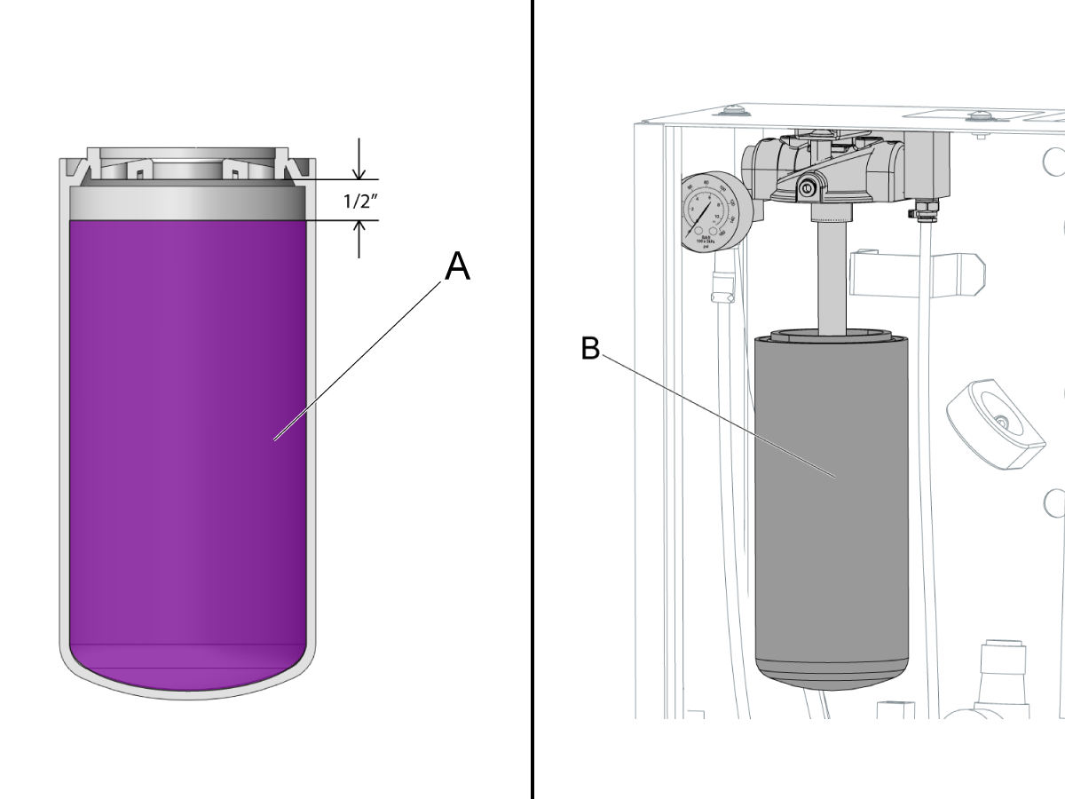

Dieses Verfahren beschreibt das Auffüllen des Schmierölbehälters der Haas Achse.
Axis-Schmierung wurde von Fett auf Öl umgestellt – Service-Update
Dieses Verfahren gilt für die folgenden Service-Kits:
  • 93-3584: (AXIS LUBE OIL REFILL 1 GALLON)
Haas Axis Lubrication Oil - Refill
Schalten Sie die Maschine aus. Schließen Sie das primäre Luftventil. Dadurch wird die Luftzufuhr zur Maschine gestoppt.
Ziehen Sie den Ring am Überdruckventil am Luft und Schmierverteiler. Dadurch wird der Luftdruck aus dem System ab.
Legen Sie Handtücher unter den Behälter, um jegliches Fett aufzufangen, das auslaufen könnte.
Entfernen Sie den leeren Behälter. Verwenden Sie einen Kfz-Ölfilterschlüssel, um den Behälter zu lösen, wenn dieser zu fest sitzt, um ihn von Hand zu lösen.
Füllen Sie das Haas Achsenschmieröl [A] bis auf eine Höhe von  1/2 Zoll (13 mm) unter dem Gewinde in den Behälter.
Installieren Sie den Behälter [B]. Ziehen Sie ihn von Hand fest, bis die Dichtung den Behälterkopf berührt. Ziehen Sie um eine weitere 3/4 Drehung an.
Axis Lubrication System - Prime and Test
Drücken Sie [DIAGNOSTICS].
Gehen Sie zur Registerkarte Maintenance (Wartung) und navigieren Sie zur Registerkarte Lube (Schmiermittel).
Drücken Sie [F2], um den Test der Achsenschmierung zu starten.
Führen Sie den Test zur Achsenschmierung erneut durch, bis Sie keine Alarme mehr für die Achsenschmierung erhalten. Warten Sie mindestens (1) Minute zwischen den Testzyklen für die Achsenschmierung.
Kontrollieren Sie den Ölstand im Behälter.
Wenn die Ölleitungen fast leer waren, kann es notwendig sein, den Achsenschmiermittelbehälter nach dem Entlüften der Leitungen wieder aufzufüllen. Geben Sie das Fett in den Vorratsbehälter bis ca. 1/2" (13 mm) unter die Gewinde am Vorratsbehälter.
 HINWEIS: Wenn die Maschine über eine C-Achse verfügt, muss der C-Achsen-Getriebeschmierstoffschlauch während des Vorgangs der Schmierluftspülung vom Schmierverteiler getrennt werden.
