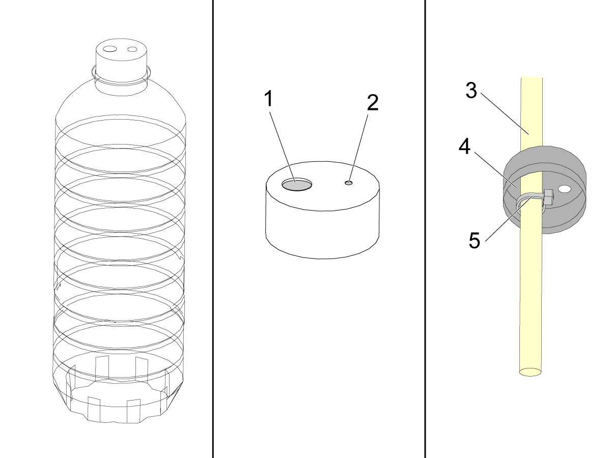

Sammeln Sie leere (16 Unzen, 473 ml), trockene Wasserflaschen ohne Beschädigung
Bohren sie ein 1/4" Loch [1] und ein 1/16" Zoll Entlüftungsloch [2] in die Kappe der Wasserflaschen
Sie führen den Spindel-Ölschlauch [3] durch das 1/4" Loch des Flaschenverschlusses [4]
 Hinweis: Das Rohr muss fest sitzen. Der Durchmesser des Entlüftungsloches muss 1/16 Zoll" betragen. Dadurch wird während des Tests der richtige Gegendruck in den Auffangflaschen erzeugt
Wickeln Sie einen Kabelbinder [5] locker um den Schlauch, ca. 3" (76 mm) vom Ende des Schlauchs [3] entfernt. Dadurch wird sichergestellt, dass der Schlauch nicht rausrutscht
 Hinweis: Ziehen Sie den Kabelbinder nicht zu fest an. Dies kann zu Schäden am Schlauch führen

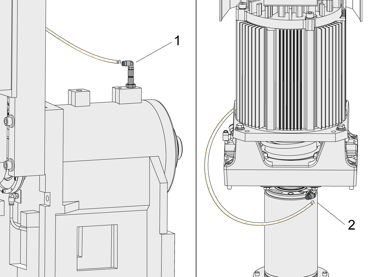

Trennen Sie die Ölschläuche der Spindel (Drehmaschine) [1] (Fräse) [2]

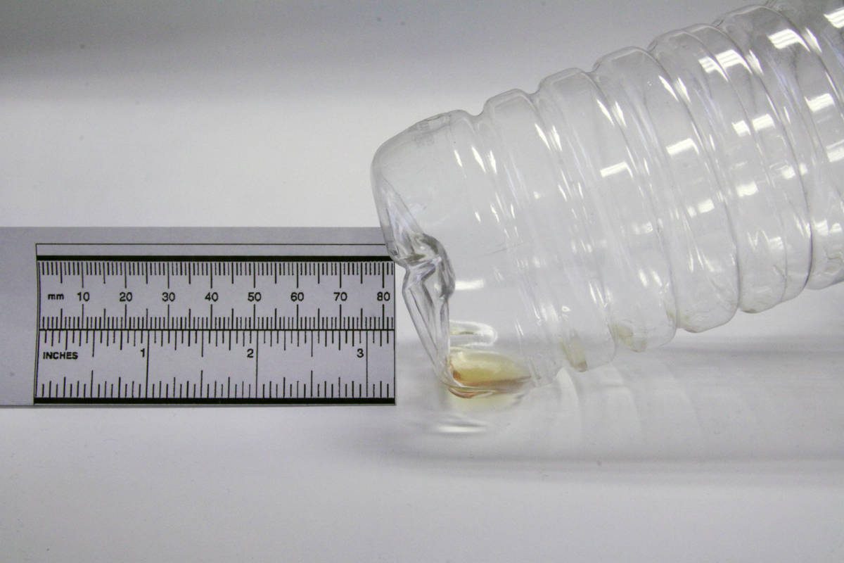

Beobachten Sie nach 4 Stunden das gesammelte Öl
Für mechanische Bijur-Ölpumpen-Schmiersysteme
  • (6-10) Tropfen Öl sind im Tropfsichtglas für jeden Pumpenzyklus sichtbar
Für die Minimalschmierung Ölpumpensysteme
  • (1-3) Tropfen Öl sind im Tropfsichtglas für jeden Pumpenzyklus sichtbar
Vergleichen Sie Ihre Ergebnisse mit dem hier gezeigten Bild
Ersetzen Sie die Ölpumpe, wenn Sie schlechte Ergebnisse erzielen. Andernfalls hat Ihre Spindel keine Schmierprobleme
