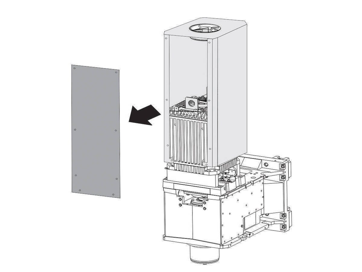

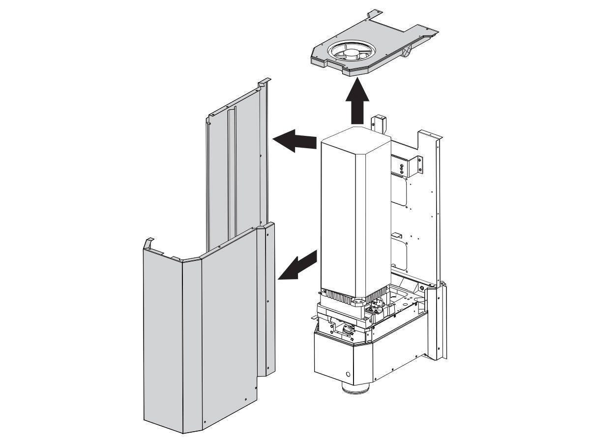

Rimuovere i pannelli di copertura del mandrino.
Rimuovere il pannello del controllo del motore anteriore.

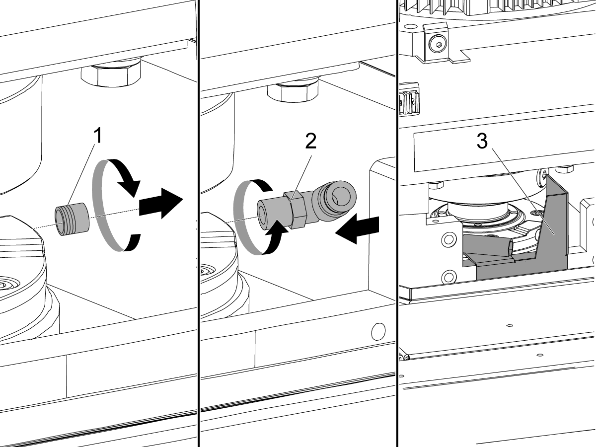

Scollegare il tubo di lubrificazione del mandrino.
Rimuovere il raccordo di lubrificazione del mandrino a 90 gradi [2].
Installare una presa NPT da 1/8" [3] nella porta di lubrificazione. Installare la presa [3] a filo con la superficie del mandrino.

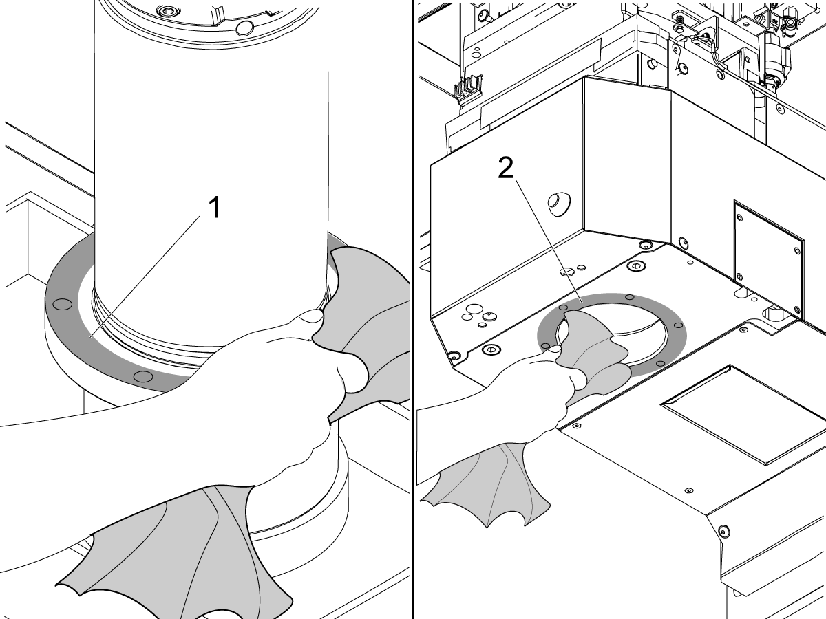

Pulire e levigare la flangia del mandrino [1] e la superficie del mandrino [2] dove la flangia del mandrino toccherà.

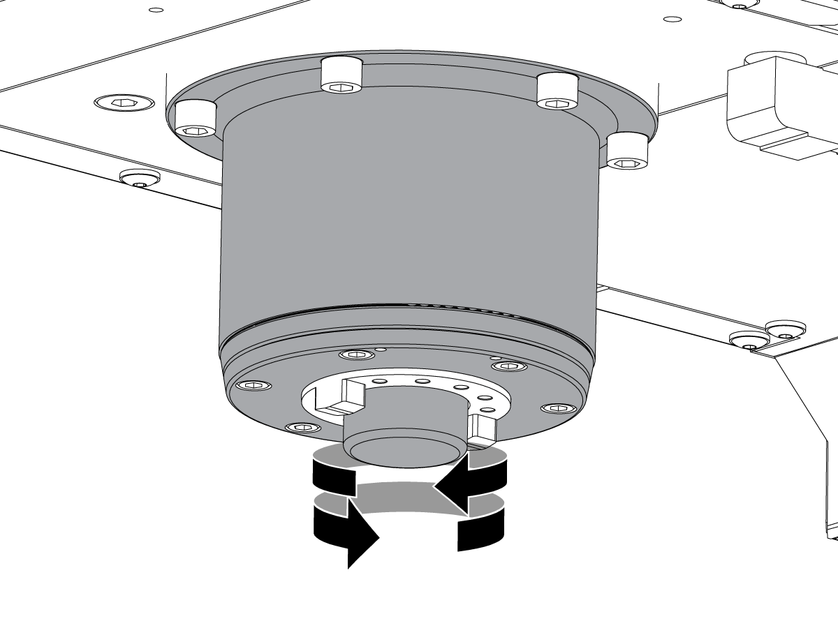

Ruotare il mandrino fino a quando la porta di raccordo dell'olio [1] punta alla parte anteriore destra della macchina.
Sfalda lentamente l'Asse z nella direzione negativa (-) sopra il mandrino.
Mentre si fa avanzare l'Asse Z, usare la mano per ruotare il mandrino. Se si avverte un cambiamento di tensione, fermarsi immediatamente. Allineare di nuovo i perni del giunto alle boccole il più possibile.
