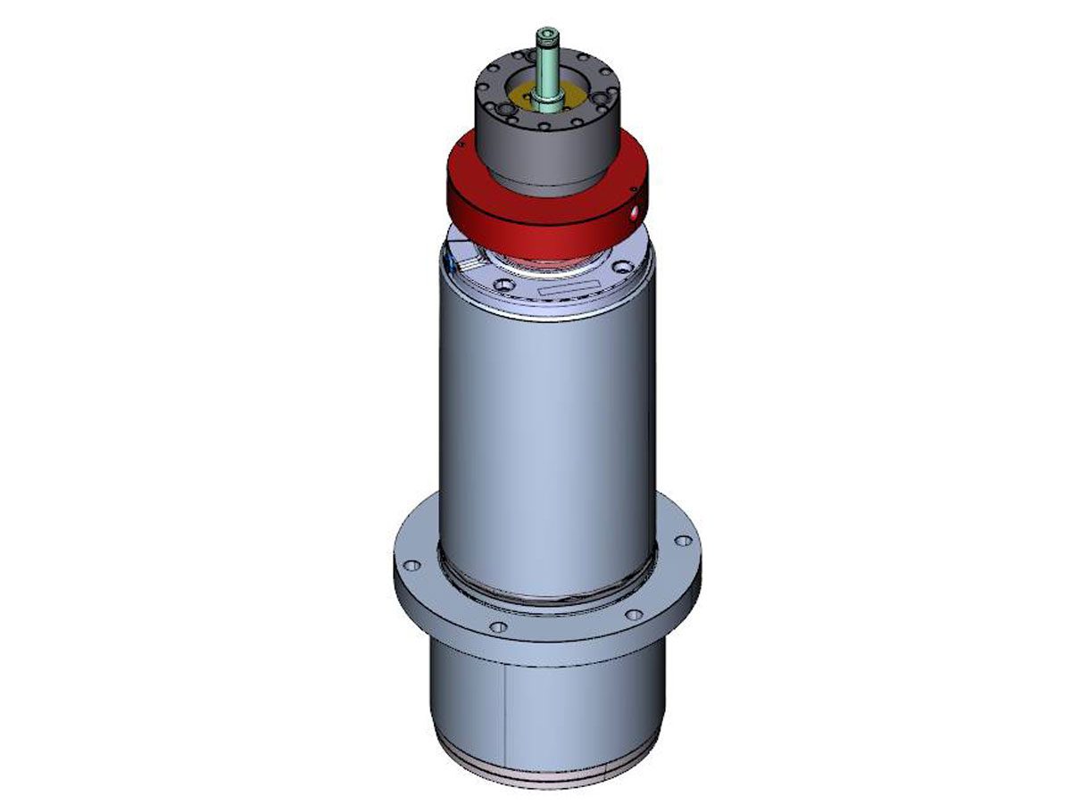

次のサービスビデオは、40テーパーインラインスピンドルを交換する方法を示しています。
  注:この作業動画は参考用であり、書面による手順に取って代わるものではありません。
この手順では、VMC - 40-テーパーのインラインピン駆動スピンドルを交換する方法について説明します。DT/DM機械については、 DT/DM - ピンドライブ - スピンドル - 交換 - AD0650 手順を参照してください。

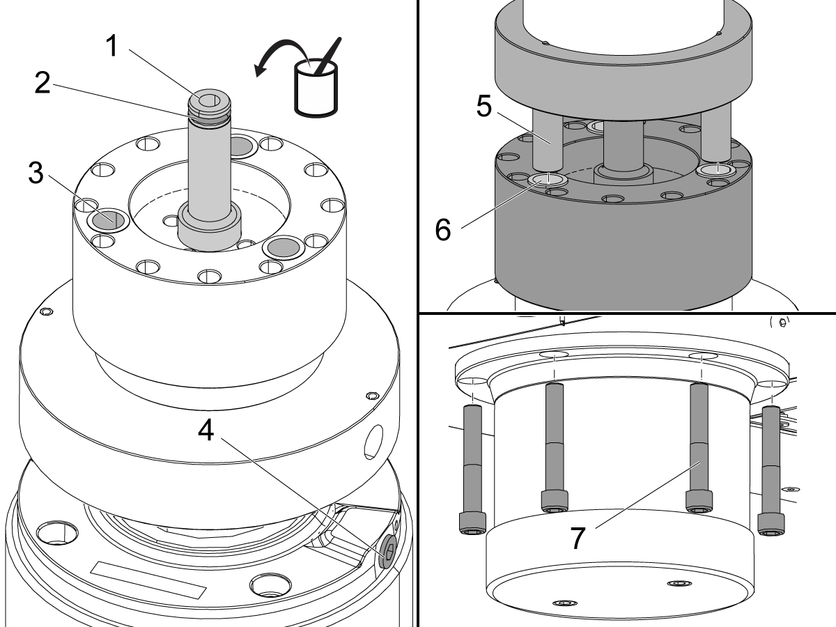

摩耗または損傷している場合は、トランスファーチューブ[1]を交換します。
次の部品にリチウムグリースを薄く塗ります。
  • トランスファーチューブ [1]
  • トランスファーチューブ O リング [2]
  • ピンカップラブッシュ [3]
トランスファーチューブ[1]をスピンドルピンドライブカップリングに押し戻します。
前のスピンドルと同じ場所にシムを配置します。
3つのブッシング[3]がスピンドルカップラの内側にあることを目視で確認します。それらが同じ長さであり、損傷していないことを確認してください。

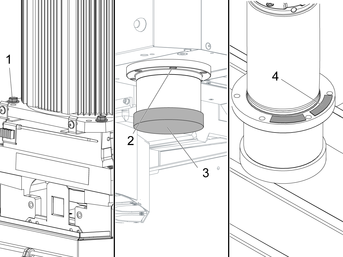

スピンドルを取り付ける前に、モーター取付けボルトを少なくとも 0.5 インチ緩めます。
ピンがカップラとずれていると、モーターは軸推進力のすべてをモーターシャフトに伝達するのではなく、明らかに浮上しベアリングが損傷します。
オイル取付金具ポート [1] が機械の正面右側を指すまで、スピンドルを回します。
Z 軸をスピンドル上で負(-)の方向へゆっくりジョグします。
Z 軸をジョグしながら、手でスピンドルを回します。張りに変化を感じたら、すぐに止めてください。カップラピンをブッシングに可能な限り近づくように再度整列させます。
 注: カプラーの位置が正しくないと、ベアリングが損傷する可能性があります。
Z軸を負(-)方向にゆっくりとジョグします。
カプラーがスムーズにかみ合うようにしてください。
スピンドルがスピンドルボアの中心にあることを確認してください。6 本のスピンドルねじ [1] を取り付けます。ねじを締めます。Haasファスナートルク仕様を参照してください。
