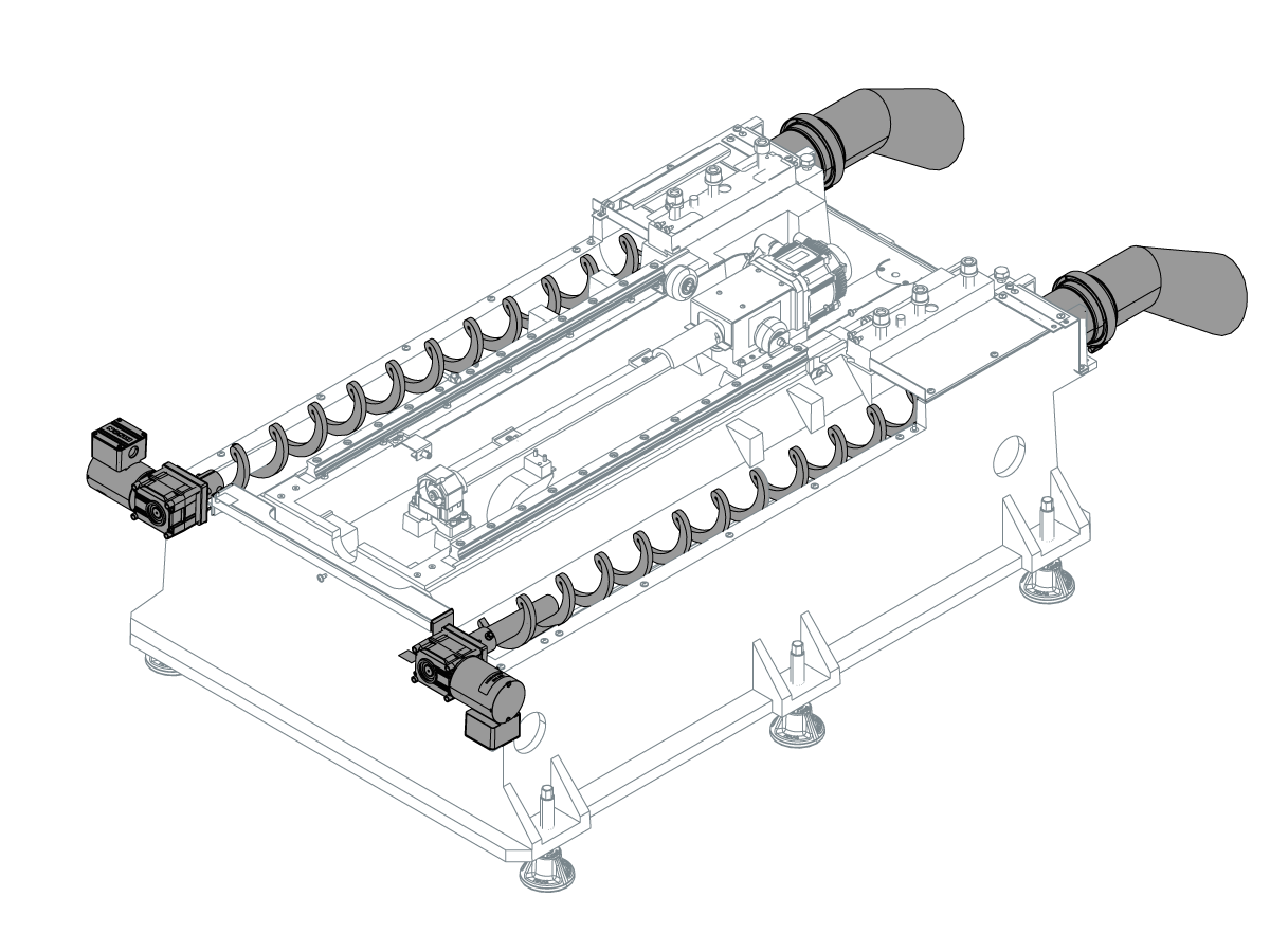

この手順では、サイドスパイラル式チップコンベアの取り付け方法を説明します。
機械の互換性
この手順は2016年8月以降に作成されたDM-1またはDT-1で実行します。
前提条件
必要な部品:
  • DT-1/DM-1およびDT-2/DM-2サイドコンベヤ 93-1000200
2016年8月 以前に製造された機械用として、 チップコンベヤ - インストールCHCを参照してください
Side Chip Auger Motor Installation
[POWER OFF]を押します。
主回路ブレーカーを オフ の位置に設定します。
メイン回路ブレーカーをロックします。承認済みの安全タグ付きの承認済みロックを使用します。
 危険: 機械の電源がOFFになっているときは、少なくとも5分間待ってから、制御キャビネットで作業してください。これにより、機械から電力が散逸します。ベクトル駆動の電圧インジケータLEDが完全に消灯したら、制御盤で作業しても安全です。
クーラントホース[1]を取り外します。
クーラントポンプ[2]用のケーブルを外します。
クーラントタンクアセンブリを取り外します。
フロントオーガ[3]用フロントカバーを外す。
オーガカバープレートを、取り外して廃棄します[5]。使用済みのガスケットを取り外します[4]
新しいガスケット[4]、オーガモーター[6]、およびモーターアダプターを取付けます。
各オーガーモーターの4本のソケットヘッド・キャップスクリュー(SHCS)を締付けします。Haasファスナートルク仕様を参照してください。鋼の値を使用します。
ワイヤー[3]を、モーター[2]からグロメット[1]を通して、サイドケーブルマネージャーに接続します。
フォームテープ[5]のストリップを、ベースキャスティングに取付けます。
背面ケーブルマネージャ[4]を、フォームテープに取付けます。
モーターケーブルを、リアケーブルマネージャーに入れます。
ケーブルを制御盤の下部に配置します。
Auger Quad ChipC PCB Installation
2個の取付けブラケット[1]を、キャビネットに取付けます。
I/O PCBカバー[2]を、パネル取付けブラケットに取付けます。
I/O PCBカバーを開きます[3]。
スタンドオフ[4]を制御キャビネットの後壁に取り付けます。
Quad-ChipC PCB [1]を、I/O PCBカバーの取付け穴に取付けます。
I/O PCBのP1 [2]からトランスのTB2 77/78 [3]に電源ケーブルを接続します。
Quad ChipC PCBで、以下の接続を行います:
  • オーガー電源ケーブルをP2 [1]へ
  • オーガー電源ケーブルをP6 [2]およびP7 [3]へ
  • 過電流センサーケーブルをP8 [4]へ
I/O PCBで、これらの接続を行います:
  • P1への過電流センサーケーブル[5]
  • P37[6]へのchipC en/revケーブル
I/O PCBカバーを閉じます。
2本のネジを締付けて、カバーを固定します。
Side Chip Auger Installation
コントロールスカート[1]を取り外します。
Vフランジクランプ[2]を取り外します。
チップシュートエクステンション[3]を取り外します。
2つのオーガ[4]を取り付けます。
カップラ[2]を使用して、各オーガー[3]をモーターシャフト[1]に接続します。
チップシュートエクステンションを取り付けます。
Vフランジクランプを取り付けます。
制御スカートを取り付けます。
クーラータンクをオーガーアセンブリの下に置きます。
クーラントホース[4]を接続します。
クーラントポンプケーブル[5]を接続します。
メイン回路ブレーカーを オン の位置に設定します。
[POWER ON]を押します。
オーガーモーターが正しく作動することを確認してください。
オーガーシステムにクーラントの漏れがないことを確認してください
Conclusion
パラメータ209:3、チップコンベヤの有効化を1に設定します。
設定ファイルを更新します。 パッチファイルのロード/アンインストールを参照してください。
