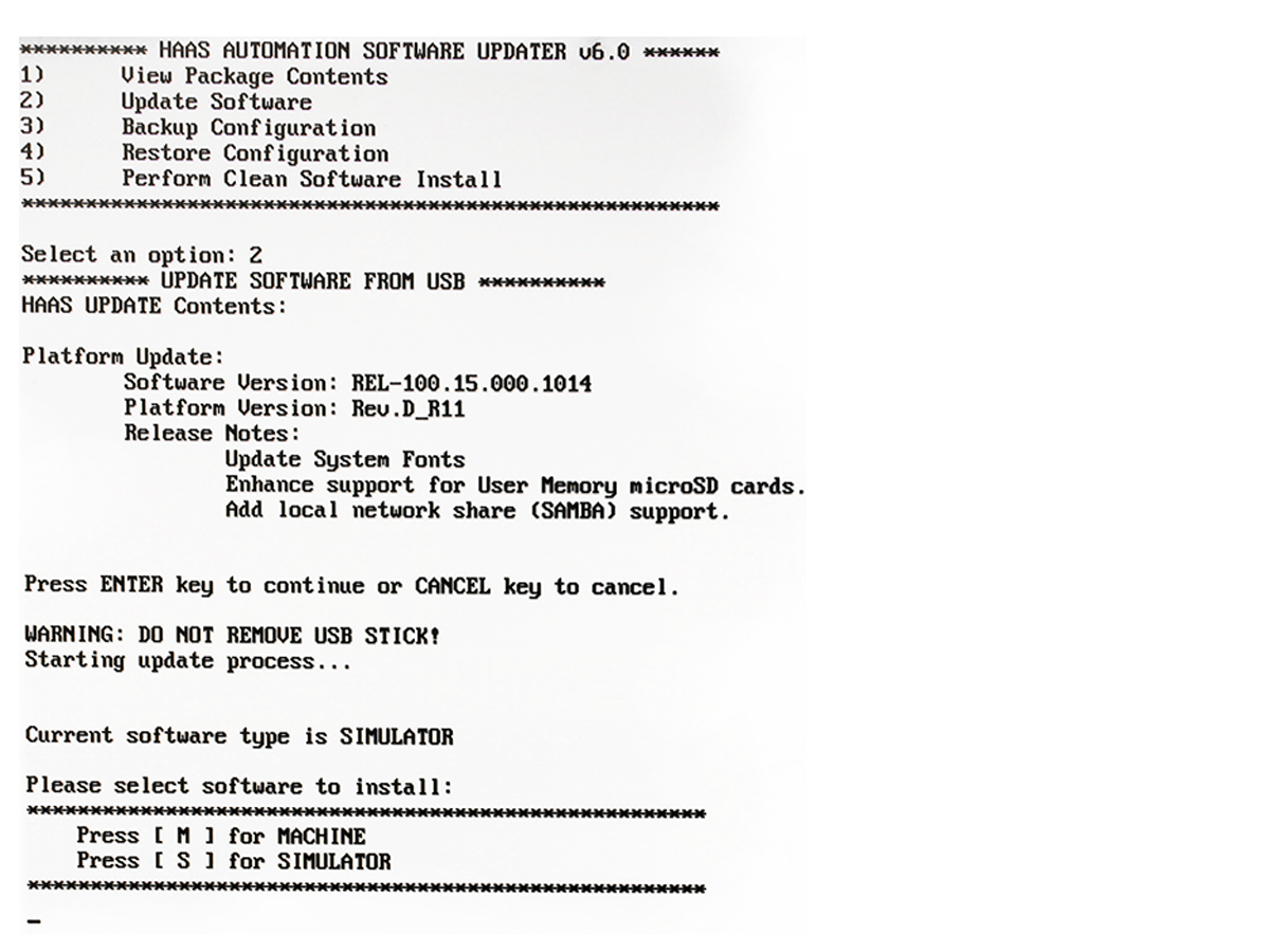

Dit zijn voorbeelden van hoe het nummer van de software revisie verandert.
  1. 100.19.000.1100 De release van deze softwareversie is gepland eind maart - half april 2019.

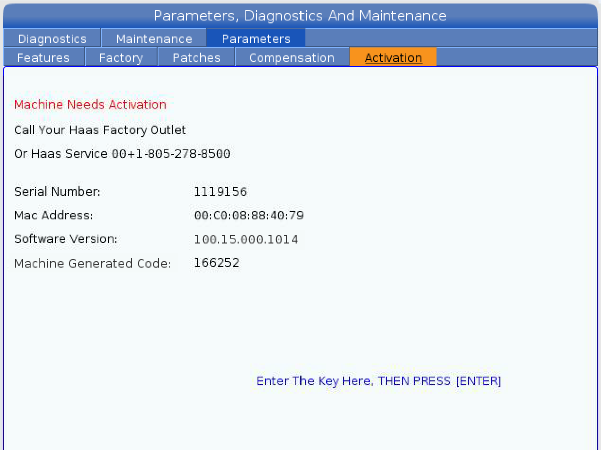

  • Factuurtijd:  De machine moet ontgrendeld zijn of er moeten nog minstens 10 dagen op uw Bill Time staan  .  Als er voor de machine minder dan 10 dagen Bill Time over zijn neemt u contact op met uw lokale HFO voor een verlenging code.
Opmerking: Neem contact op met Haas Service voor u deze procedure uitvoert om de software-updatefunctie op afstand te activeren. Deze moet  elke keer dat de procedure wordt uitgevoerd worden geactiveerd.

Druk op [F4] om het automatische updateproces te starten.
Tijdens dit proces zal de voeding op de machine doorlopend uit- en inschakelen.
