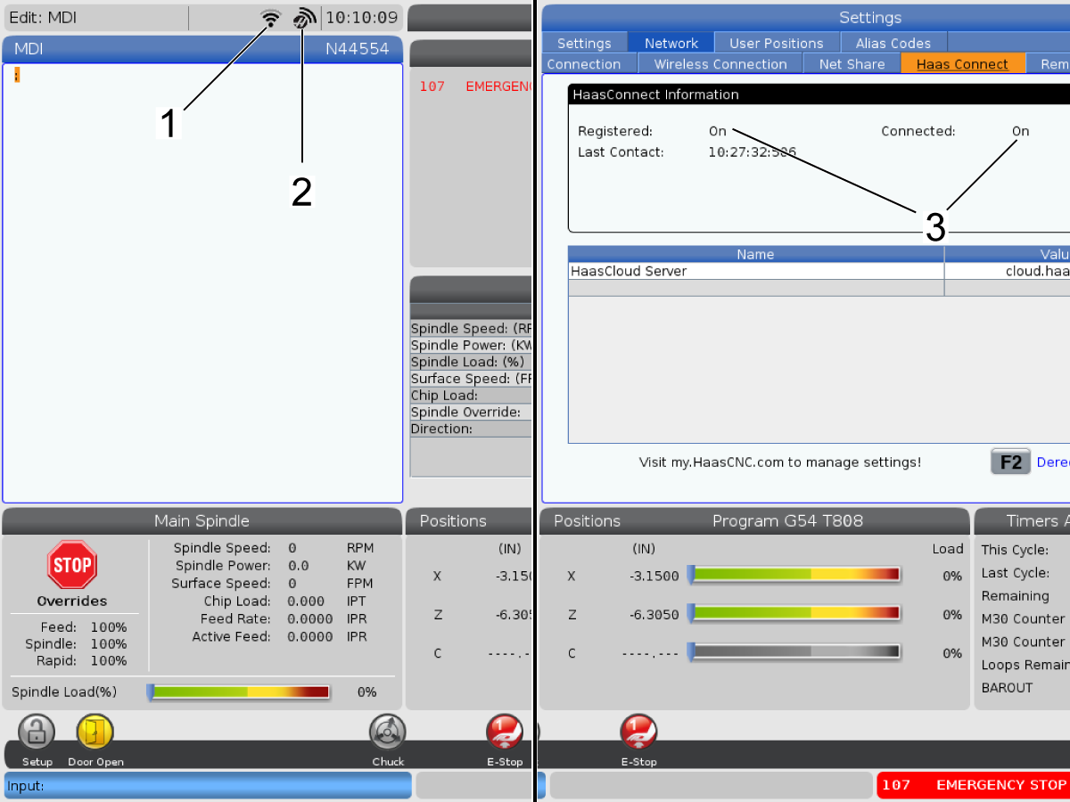

Stellen Sie sicher, dass die Maschine mit dem Netzwerk verbunden [1] und auf MyHaas [2] registriert ist.
Drücken Sie auf [SETTING] und gehen Sie zur Registerkarte Netzwerk und navigieren Sie zur Registerkarte MyHaas.""""  Stellen Sie sicher, dass das Register und die Verbindung auf „Ein“ [3] gesetzt sind.
WICHTIG: Stellen Sie sicher, dass Datum und Uhrzeit korrekt eingestellt sind.

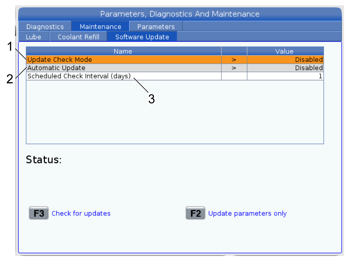

Drücken Sie [DIAGNOSTIC]. Gehen Sie auf die Registerkarte Wartung und führen Sie den Cursor auf die Registerkarte Software-Update.
Drücken Sie [E-STOP].
Drücken Sie [F3], um nach Updates zu suchen.

Software Update - Setup Screen Options
  1. Update-Prüfmodus: Diese Einstellung legt fest, wann das Steuerelement nach einem Software-Update sucht. Die Auswahlmöglichkeiten sind:
    Deaktiviert – Das Steuerelement sucht nicht nach Software-Updates.
    Einschalten - Die Steuerung sucht beim Einschalten nach einem Software-Update.
    Geplant – Die Steuerung sucht nach einem Software-Update, je nachdem, auf welches Zeitplanprüfungsintervall (Tage) eingestellt ist.
    Geplant & Einschalten – Die Steuerung prüft beim Einschalten und auch beim geplanten Zeitpunkt, ob ein Software-Update vorliegt.
  2. Automatisches Update: Diese Einstellung legt fest, was das Steuerelement tut, wenn eine aktualisierte Softwareversion vorhanden ist. Die Auswahlmöglichkeiten sind:
    Deaktiviert – Das Steuerelement lädt die Software nicht automatisch herunter oder aktualisiert sie nicht.
    Herunterladen – Wenn ein Software-Update verfügbar ist, lädt die Steuerung die Software herunter.
    Herunterladen und aktualisieren – Wenn ein Software-Update verfügbar ist, lädt die Steuerung die Software automatisch herunter und aktualisiert sie.
  3. Zeitplanprüfungsintervall (Tage): Mit dieser Einstellung können Sie das Intervall (in Tagen) festlegen, in dem die Steuerung prüft, ob ein Software-Update verfügbar ist.
