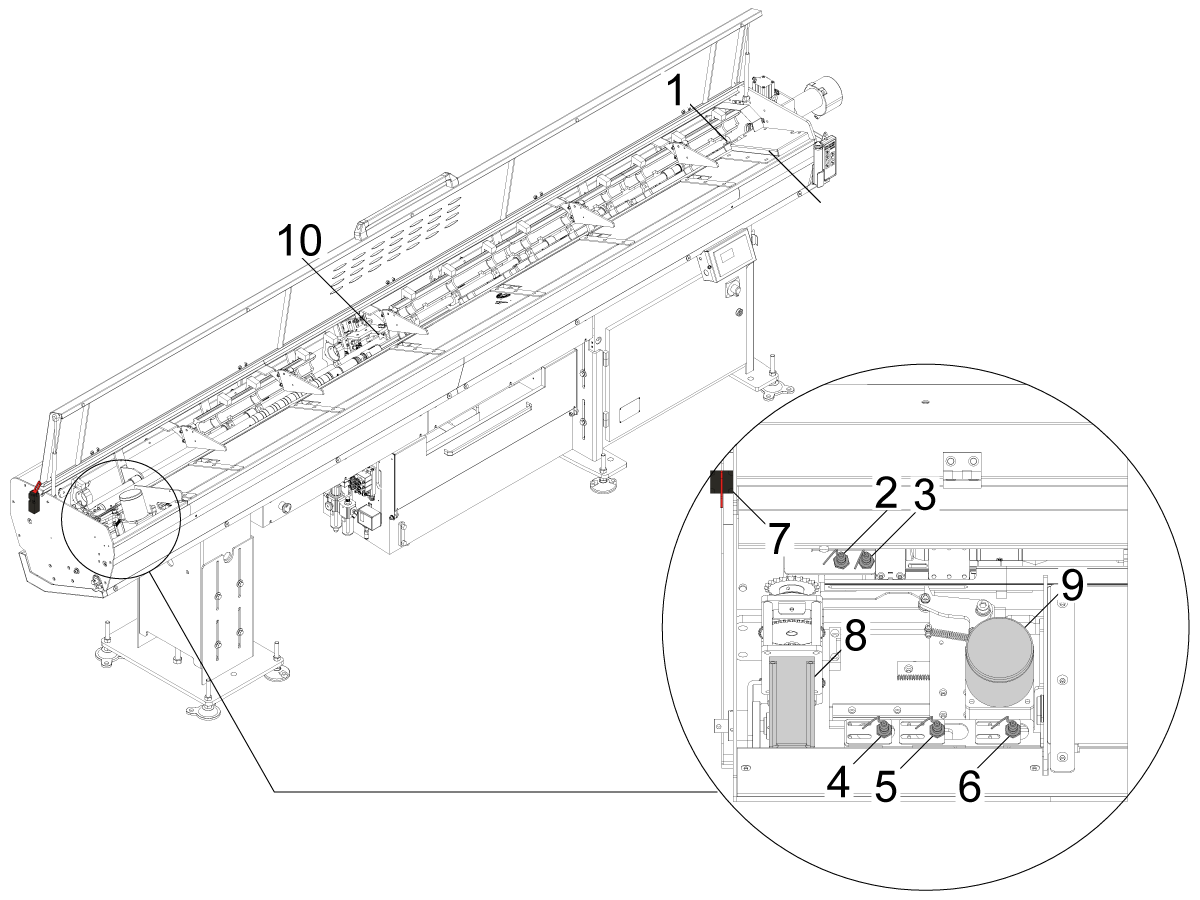

Overview
Haas 送料器
  1. 主开关
  2. EOB(条形末端)开关
  3. 负荷 "问" 开关
  4. 负载杆开关
  5. 就位开关
  6. 门开关
  7. 手推车、皮带和皮带张紧器总成
  8. 伺服电机(手推车)
  9. 直流电机(棒式装载机)
  10. 装料盘
  11. 输送盘
Overview
Haas 送料器
  1. 主开关
  2. EOB(条形末端)开关
  3. 负荷 "问" 开关
  4. 负载杆开关
  5. 就位开关
  6. 门开关
  7. 手推车、皮带和皮带张紧器总成
  8. 伺服电机(手推车)
  9. 直流电机(棒式装载机)
  10. 装料盘
  11. 输送盘

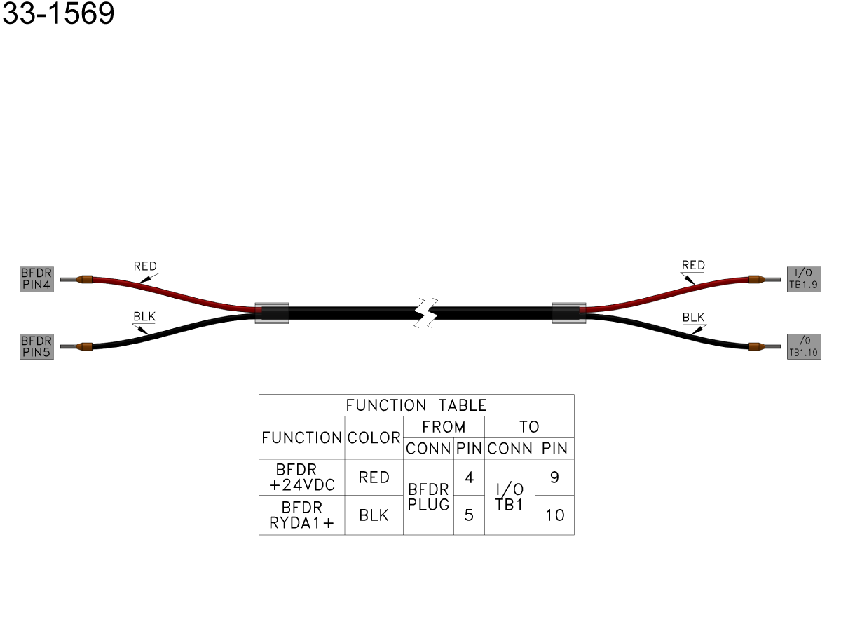

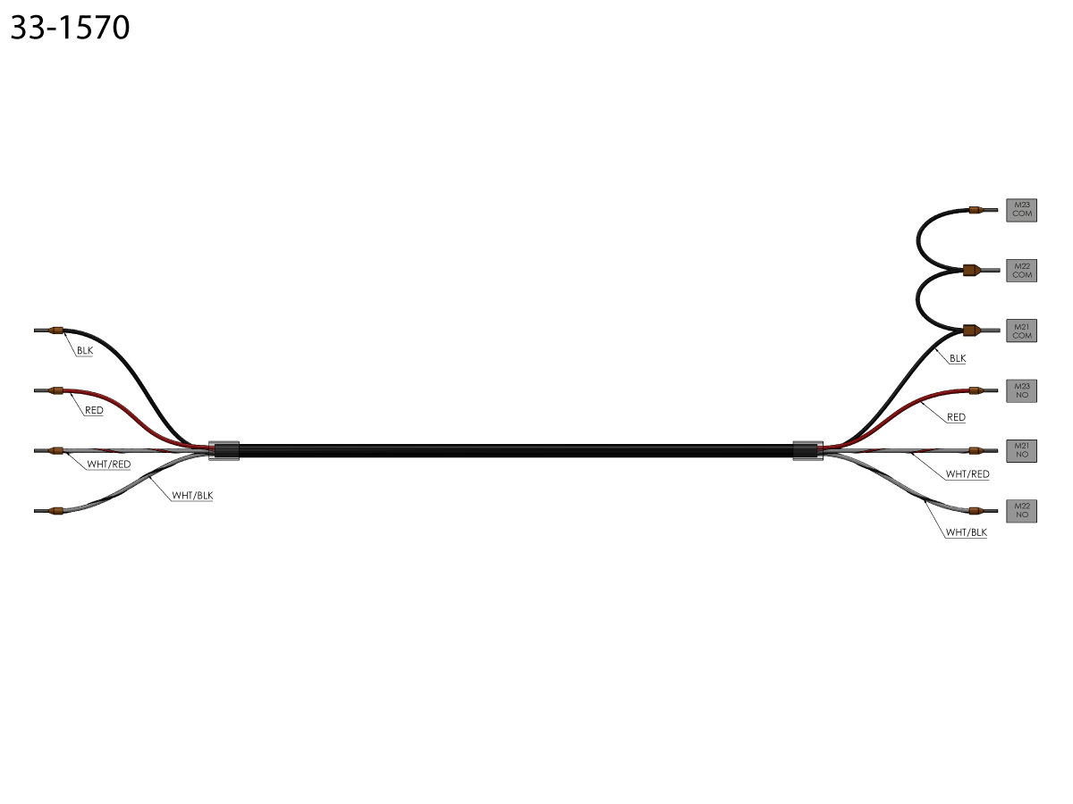

7.2 HBF - 12 - 接线图
HBF - 12 - 接线图
版本 B - 2026 年 3 月
HBF - 12 to Haas machine General Diagram
HBF - 12 to Haas machine Detailed Diagram
上图包括以下项目:
  1. 33-1572 BFDR PWR CBL 14AWG 12FT
  2. 33-1570 BFDR 8M CMD CBL 14FT
  3. 33-1569 BFDR RYDA1 ENABLE CBL 15FT
  4. 33-1568 BFDR 急停信号 CBL 19FT
  5. 33-1567 BFDR 信号 CBL 15FT
  6. 32-1632 急停安全继电器总成
  7. 33-1566 急停继电器信号 CBL 7FT
  8. 33-0787 CBL EXT. 对于 XFMR(带 WAGO 3COND)
说明:注意电线如下所示。
