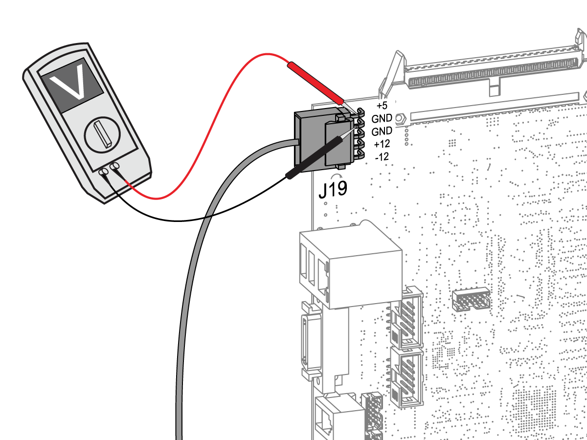

Low Voltage Inspection
纠正措施:
测量 Maincon PCB 上的低压电源电压电平。确保不要短路或交叉万用表引脚。
重启机床电源。如果故障持续,则放大器有故障。
如果机床中的每个轴放大器同时生成警报,并且低压电源正确,则 Maincon PCB 可能有故障。
针脚 正确的电压
#5 和 GND +4.90 至 +5.20 V 直流
+12 和 GND +11.85 至 +12.50 V 直流
-12 和 GND -11.85 至 -12.50 V 直流
